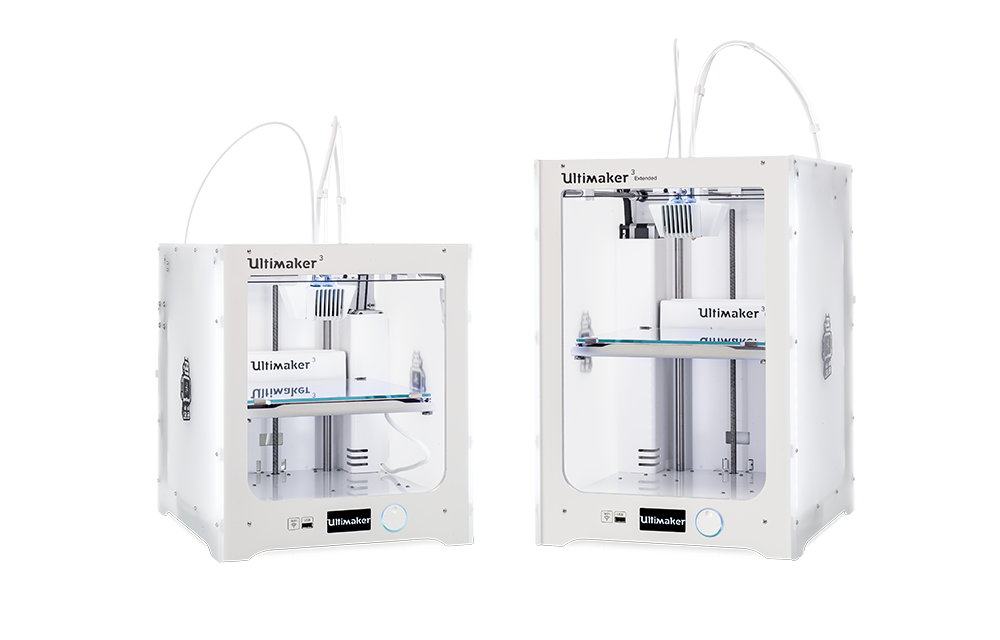

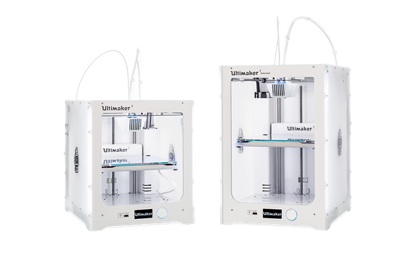

Nagy várakozás előzte meg a holland 3D nyomtatógyártó, az Ultimaker új modelljének érkezését. Kedden végre bejelentette a gyártó a részleteket, az elődmodell mintájára két géppel bővített kínálatban megjelent az Ultimaker 3 és az Ultimaker 3 Extended. A nyomtató nagyot nőtt: az Ultimaker2+ 357x342x388mm, a hármas széria 342x505x588mm-es méretekkel bír, aminek nyomós oka van.

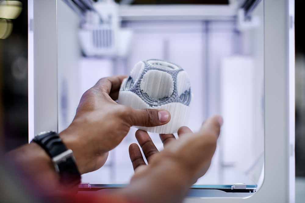

Az Ultimaker 3 ugyanis kétfejes kialakítást kapott, azaz két színnel, vagy két különböző anyaggal is dolgozhatnak a vásárlók egyszerre. Ez lehetőséget teremt arra, hogy akár vízben oldható támasztékokat, vagy egyszerre különböző igénybevételnek kitett elemeket egyben nyomtassunk.

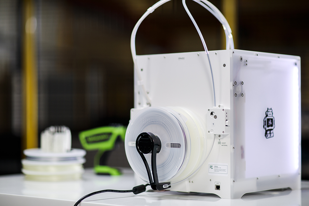

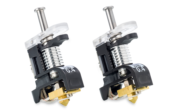

Végre nem kell csavarkulcs vagy más felszerelés a fúvókák cseréjéhez, két mozdulattal cserélhetőek az extrudermagok, mintha egy tintasugaras gépben cserélnénk patront. Mivel a gép NFC támogatást is kapott, megfelelő alapanyagot használva automatikusan felismeri és hozzáállítja magát a filamenthez a nyomtató. A közlemény kitér arra is, hogy aktív tálcaszintezéssel látták el a masinát, aminek köszönhetően munka közben is képes javítani az esetleges manuális szintezési hibákat. Az Ultimaker 3 USB, WiFi és Ethernet csatlakozást támogat, beépített kamerájának köszönhetően távolról is nyomon követhető a folyamat.
A nyomtatási terület a két fej miatt némileg csökkent, a korábbi 223x223x205mm 197x215x200mm-re zsugorodott. Az Extended változat 30 centiméter magas tárgyak nyomtatását teszi lehetővé, míg a fej továbbra is maximum 300 mm/s sebességre képes. A gyártó specifikációja szerint a 0,4 mm-es fúvóka 200 és 20 mikron közötti precizitást enged, amit majd a tesztek igazolhatnak.
