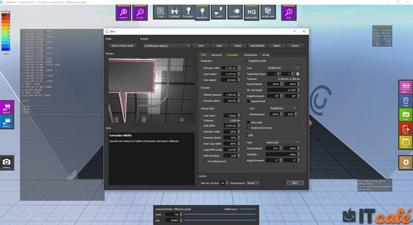

Számos jó ötlet kapott helyet a szoftverben, ilyen a "váza mód", aminek segítségével bármilyen tárgyból készíthetünk tartóedényt, ugyanis a modellt a szeletelő nem zárja le, nem csinál kitöltést, így üreges testeket gyárthatunk anélkül, hogy egy 3D tervezőszoftverben meg kellene skalpolnunk a modellt.

Nyomtatni gCode alapján tud a gép, a CraftWare viszont kezeli az stl, obj, gcode és gco állományokat is, illetve saját formátumokat, a cwrpj és cwsp kiterjesztésű fájlokat. A feladatot végezhetjük közvetlenül a nyomtatón pendrive segítségével, vagy USB kapcsolaton keresztül számítógépről, illetve a CraftBotAppot letöltve az Apple vagy az Android alkalmazásboltjából. Apró furcsaság, hogy ha számítógépről dolgoztatjuk a masinát, a nyomtató menürendszerén mindebből semmi sem látszik, abban szabadon lépkedhetünk, sőt akár onnan is indíthatunk nyomtatást, mozgathatjuk a filamentet, illetve a tálcát, ezzel megzavarva az egyébként folyó nyomtatást.
