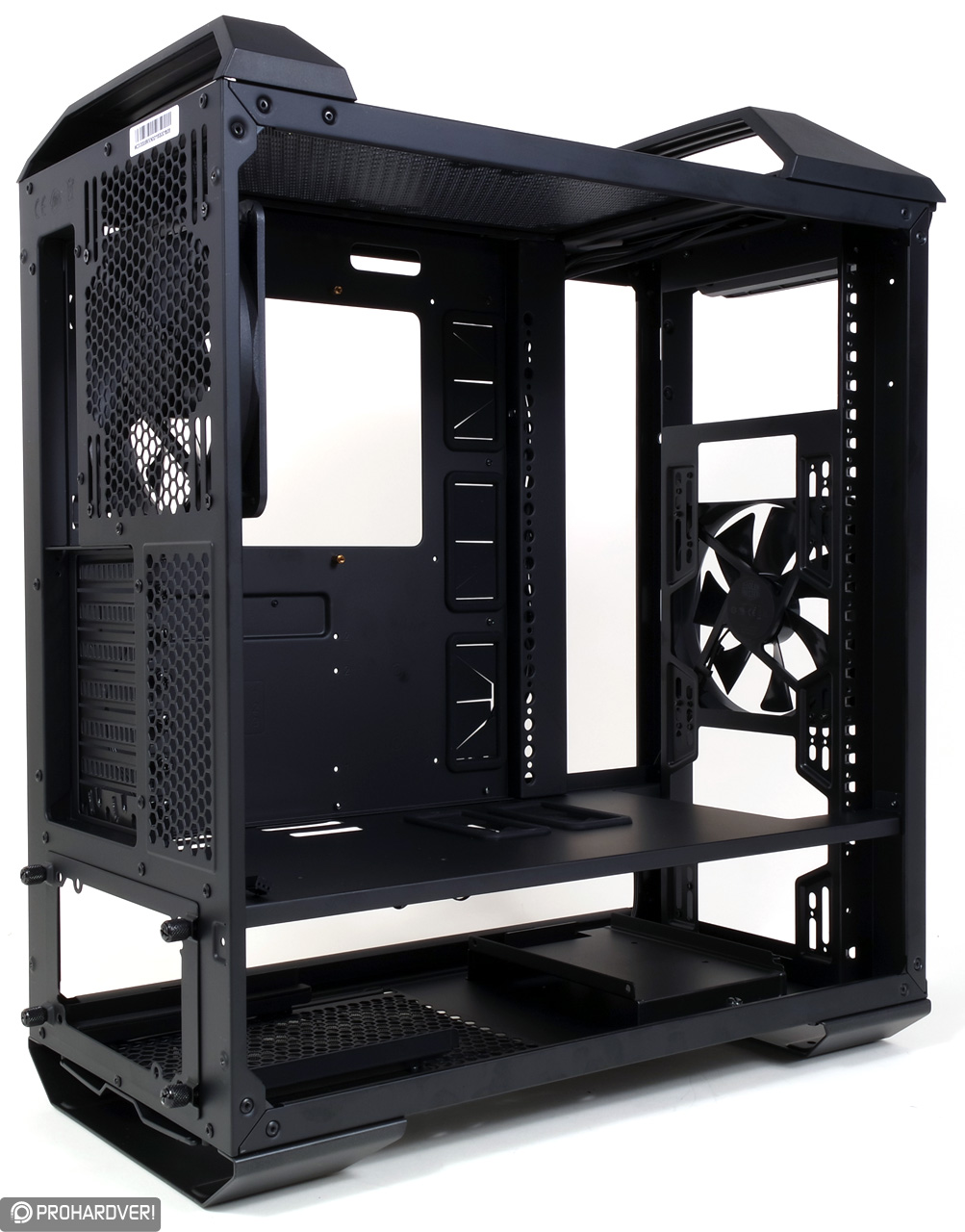

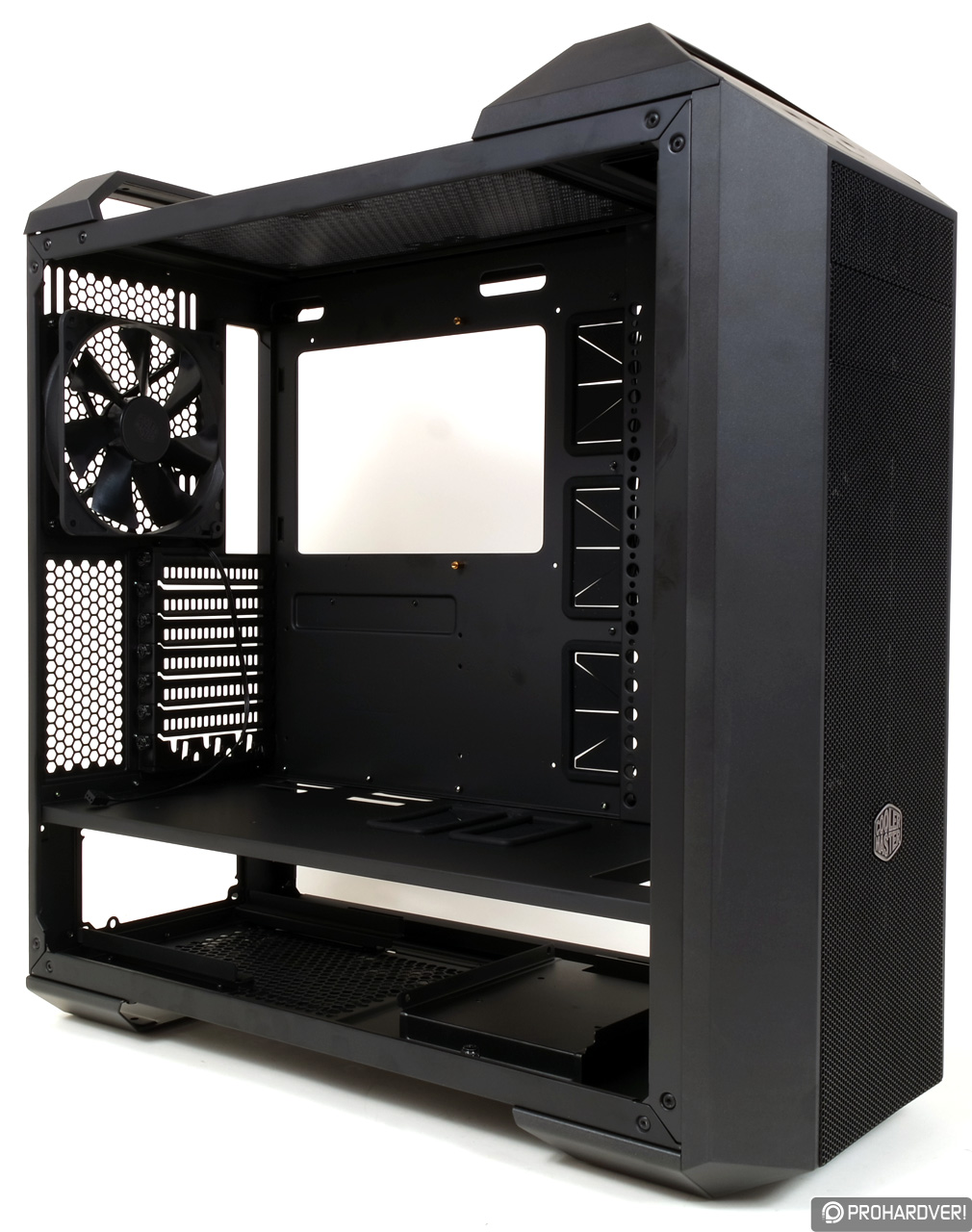

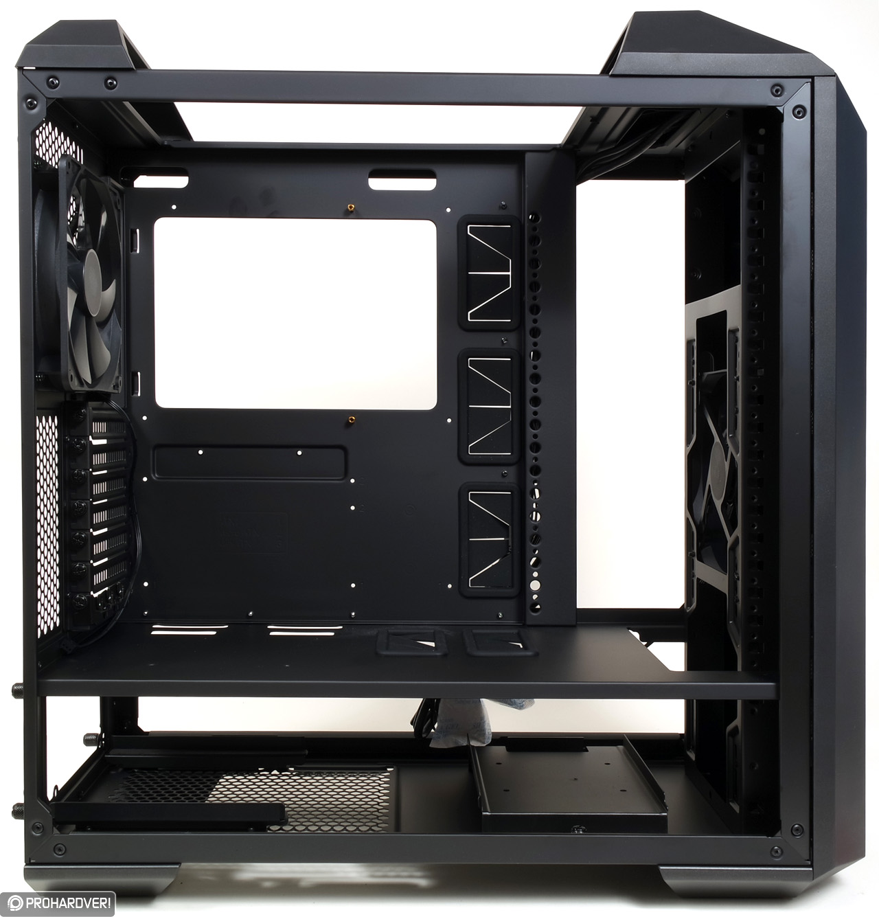

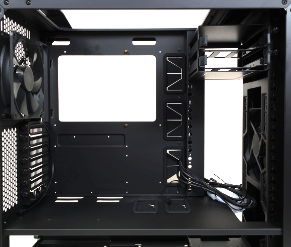

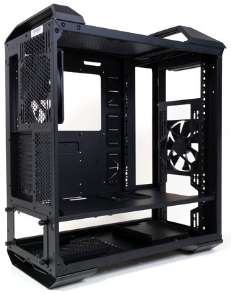

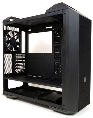

Ami pedig a moduláris, FreeForm rendszert illeti, a váz néhány kézzel oldható csavar kitekerése után teljesen kitakarítható. Nem csak a 2,5 és 3,5 hüvelykes helyek, hanem az előlapi 5,25 hüvelykes konzol és az alsó részre szerelt (az alábbi képen véletlenül benn maradt), 3,5 hüvelykes panel is. A felső részt kiszedve szinte teljesen eltűnik a tető, csak az eleje és hátulja marad meg az emelésre való fülekkel, melyeknek fém váza van. Egyedül a tápot és alaplapot elválasztó lemezt nem lehet vágás nélküli kivenni, ugyanis ennek merevítő szerepe van.
A variációs lehetőségek viszont szinte korlátlanok. A két 3,5 hüvelykes merevlemezt fogadó (egyébként 2,5 hüvelykes SSD-kkel is kompatibilis) modult az alaplap előtt és a ház elején látható lyukak segítségével tizennyolc különböző állásban tehetjük be, de ha egyik sem tetszene, akkor mehet alulra, a táp elé is. Ha több merevlemezt szeretnénk, lehet háromfiókos kiegészítőt venni.

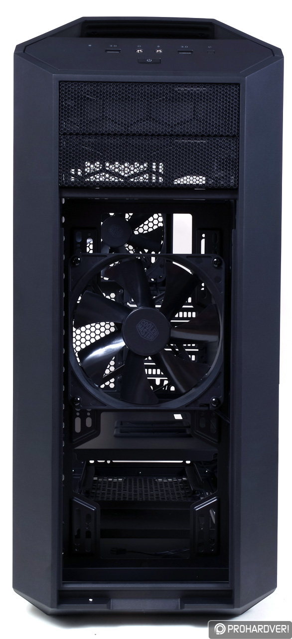

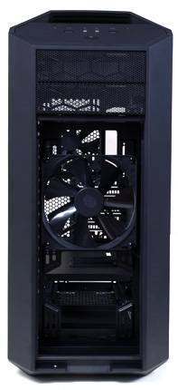

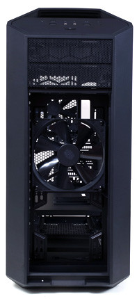

Ami a vízhűtést illeti, alapból 240 vagy 280 mm hosszú, dupla radiátor tehető az előlap mögé, igaz, ilyenkor csak fölé fér majd el a 5,25 hüvelykes vagy a 3,5 hüvelyes fiók, illetve alulra tehetünk még egy 3,5 hüvelykest, ami azért a legtöbb esetben elég. Az első ventilátorokat a homlokzat felől tudjuk betenni, ahogyan hátul, itt is állítható a pozíciójuk. Ehhez nem kell levenni az egész előlapi panelt, elég a közepéből kipattintani a rácsos részt.
