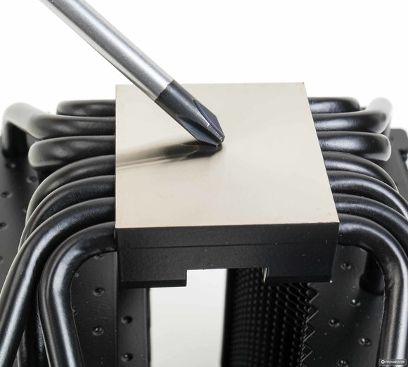

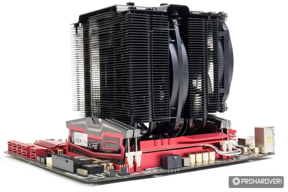

A hőleadásban elsődleges szerepet betöltő egységek alapvetően maradtak ugyanazok: egy masszív, tetején külön bordázott talp érintkezik a CPU-val, az átvett hőt pedig hét darab, 6 mm átmérőjű hővezető cső szállítja a kétszer 42 darab alumíniumbordához. Ezek közül az alsó három sorban lévők keskenyebbek, így biztosítva helyet például a memóriamodulok vagy más, a processzorfoglalathoz közel eső, magasabb elemek számára.
Az egyes bordák alakja nem teljesen szabályos, ahogy a képeken is látszik, van egy kis „hullámos” hatás, illetve az egyik oldalon íves, fűrészfogas kialakítást kaptak, amely a ventilátor motorja mögött kialakuló szélcsendes zóna hosszát csökkenti. Ezen túlmenően felületükön apró „bütyköket” is elhelyeztek a turbulencia növelése végett. A bordázat magassága 106 mm, tehát viszonylag sűrűn helyezkednek el az egyes lemezek, amelyek egyébként 136 x 47 mm-esek. Rövid számolással kideríthető tehát, hogy a dupla torony körülbelül egy négyzetméter hőleadó felülettel rendelkezik.
A bordákat átszellőztető légáramlást két ventilátor biztosítja, természetesen mindkettő a gyártó Silent Wings 3 szériájából érkezik: a kívülre kerülő, 120 mm-es modell a SIW3-12025-LF-PWM, míg a belülre, a bordák közé felszerelendő 135 mm-es változat a SIW-13525-LF-PWM, tehát a cég Straight Power 11 tápegységében is használt egység PWM-vezérelt, alacsony fordulatszámú rokona.
Mindkét egység hatpólusú motort kapott (ez előrelépés egyébként a Dark Rock Pro 3-hoz képest, ahol a kisebbik légkavaró a négypólusú BQT T12025-MF-PWM volt). Némileg módosult egyébként a nagyobb ventilátor is, hiszen korábban ott a SIW3-13525-MF-PWM dolgozott, amely magasabb fordulatszámú, mint az új LF változat – a végeredmény tehát az, hogy két alacsonyabb légszállítású, viszont halkabb egységet kapunk. A két ventilátort Y kábellel köthetjük az alaplapra, amely így együtt vezérelheti őket.
