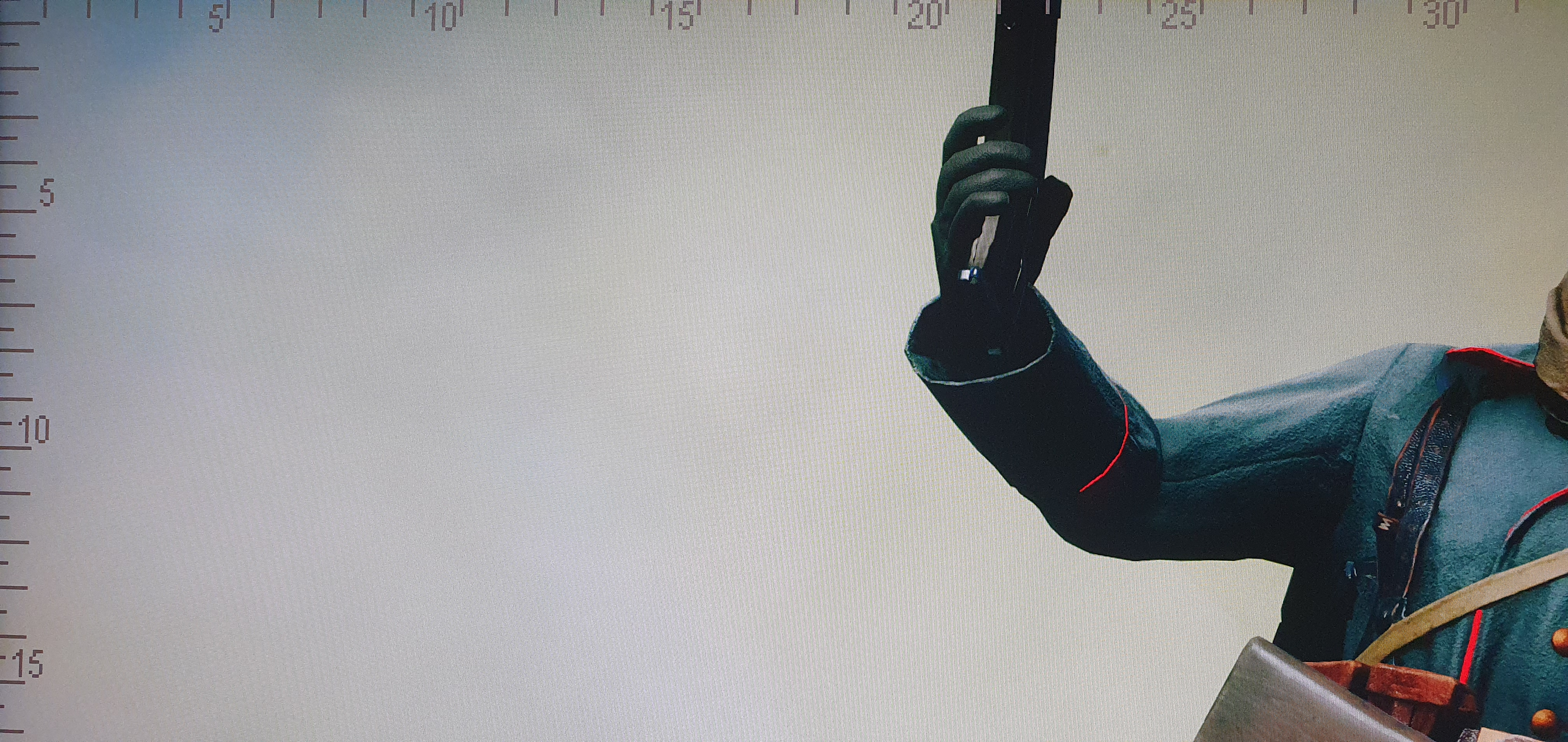

Beállítható, hogy a képernyő közepén mindig jelenjen meg egy kereszt alakú jelölés, ami grafikai munkáknál és játékoknál is hasznos lehet. Emellett bekapcsolható a vonalzó, ami a keret bal és felső oldalán jelenik meg, és mutatja a távolságot. Mód van a képernyő felosztására, és arra is, hogy a felhasználó saját maga "vágjon" ki belőle egy darabot, amely után a többi rész beszürkül. Ez hasznos lehet, ha valaki hosszabb időn át ugyanakkora területen dolgozik, és nem szeretne állandóan méricskélni, ami például egy nyomtatásba kerülő anyagnál nagyon hasznos lehet. Emellett a modell támogatja a kép a képben (PIP/PBP), funkciók használatát is, amely szintén igen jól jöhet.
