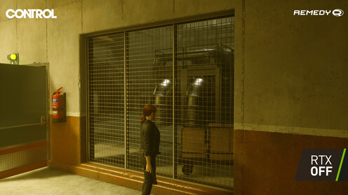

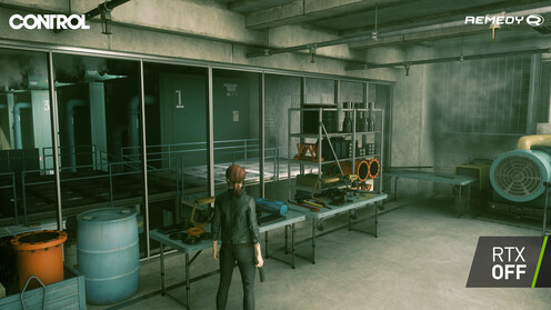

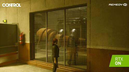

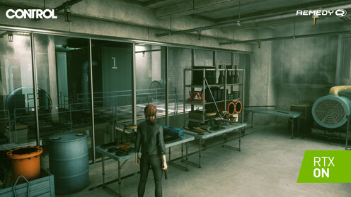

Control Raytracing kikapcsolva és bekapcsolvaControl Raytracing kikapcsolva és bekapcsolva Control Raytracing kikapcsolva és bekapcsolva (forrás: NVIDIA) [+]
Ezzel önmagában semmi gond nem volt és ma sincs, sőt, jól működő technikáról van szó, ha az adott játék komplex shadereket futtat több virtuális anyag használata mellett a felületeken, hiszen a DXR 1.0-val az árnyalással kapcsolatos munka ütemezését a rendszer kezeli. A probléma a különböző limitációkból származhatott, többek között a gyorsítóstruktúra nem köthető be minden shader lépcsőn, API szintjén kezelt állapotobjektumot és shaderekre vonatkozó bekötési táblát igényel, illetve nem teszi lehetővé a rendszer a relatíve alacsony szintű sugárbejárás kezelését.
