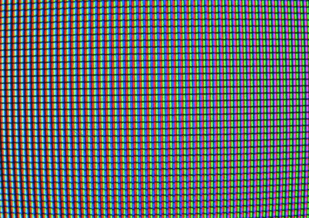

Az Acer Predator XB3 XB253QGP típusú monitorba egy 24,5 hüvelykes, IPS technológiára épülő panelt építettek. Felbontása Full HD, azaz 1920x1080 képpont, ami azt jelenti, hogy a pixelsűrűség 89,9 ppi, ami meglehetősen átlagos értéknek számít. A kijelzőt a mai elvárásoknak és trendeknek megfelelően bevonták valamilyen speciális anyaggal, ami hatékonyan oszlatja el külső fényeket, ezáltal tompítja a tükröződés mértékét.

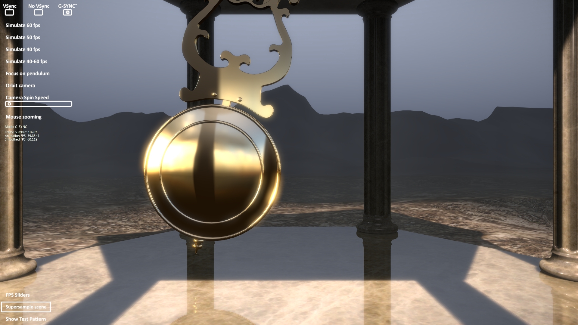

A maximális frissítési frekvencia 144 Hz, a videókártyával történő szinkronizáláshoz pedig G-Sync áll rendelkezésre, melynek tartománya 48-144 hertz közé esik. Néhány játékkal, valamint az NVIDIA Pendulum tesztprogramjával próbáltuk ki, és az így szerzett tapasztalatok birtokában ki lehet jelenteni, hogy ez a technológia működik is.

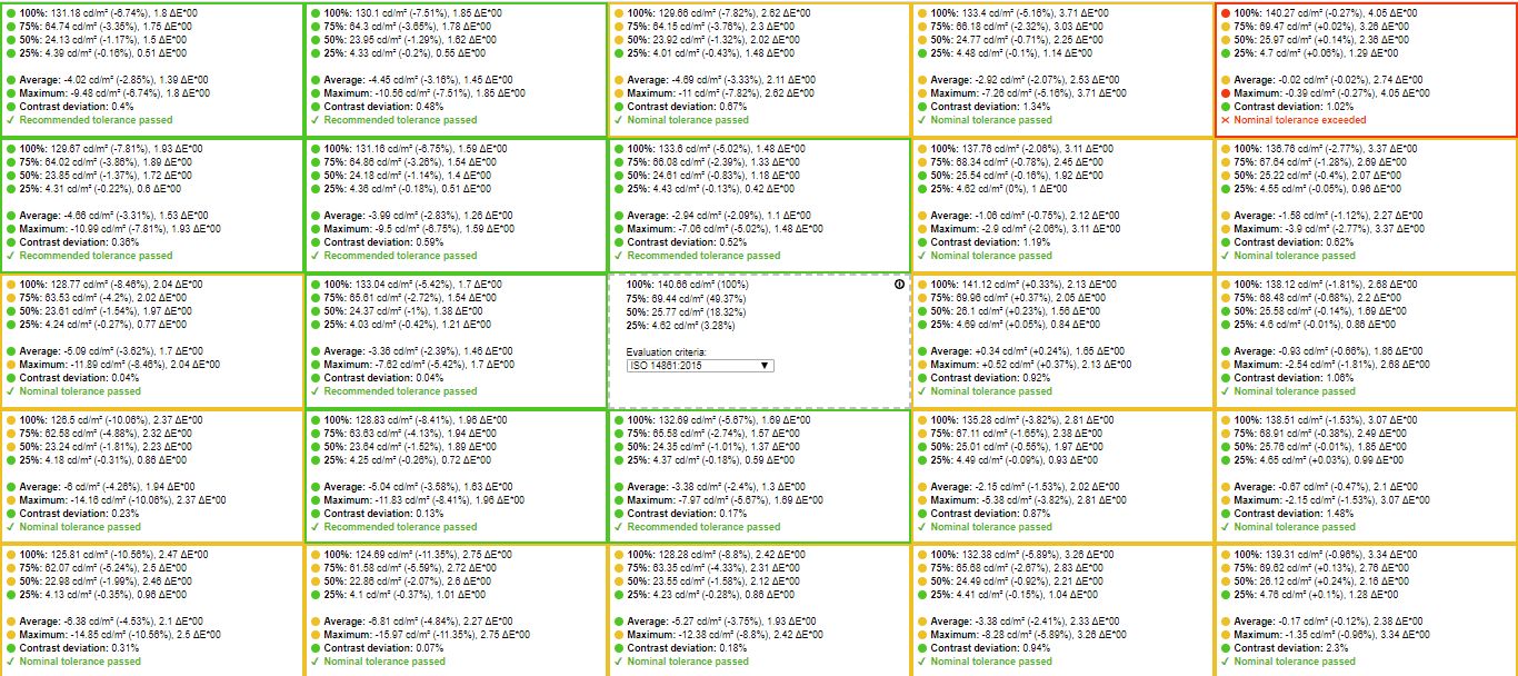

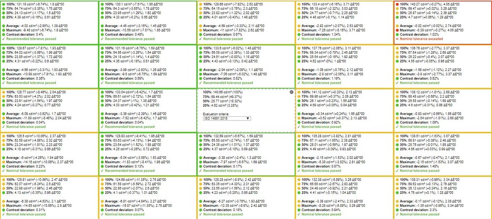

Homogenitásvizsgálat: fénysűrűség mértéke az egyes fényerő-beállítások mellett
Homogenitásvizsgálat: fénysűrűség mértéke az egyes fényerő-beállítások mellett [+]
Műszeres méréseink szerint a LED-ek fényének eloszlása e monitornál sem tökéletesen homogén. Az egyes képtartományok között az eltérés maximális mértéke 12 százalék, de aggódni nem kell, az átmenet egyenletes, ezért markáns eltérések nem látszódnak, így felhősödéstől, foltosodástól sem kell tartani.

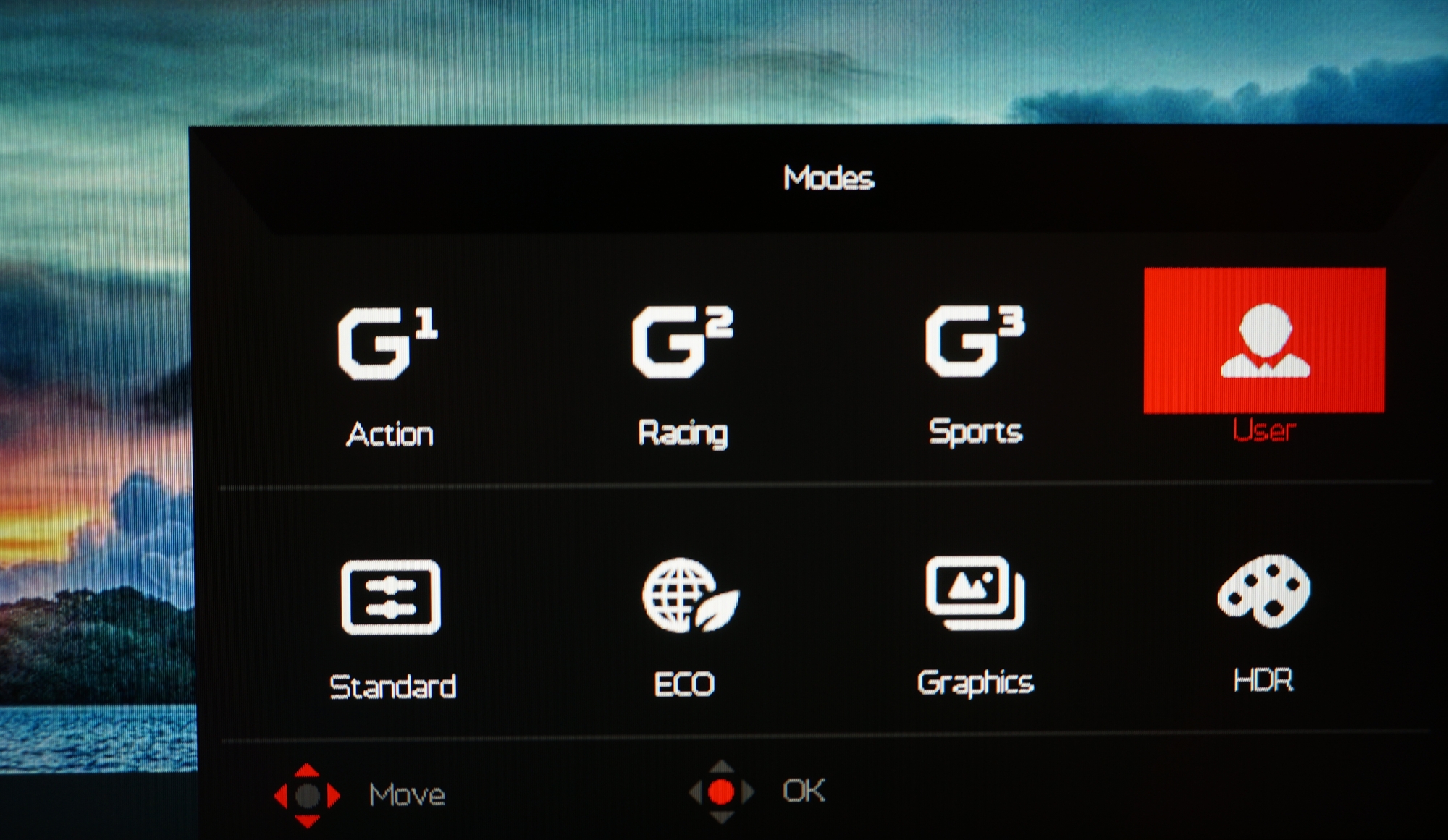

Az Acer általában nem spórol az előzetesen programozott képprofilokkal, és a jó szokásukat itt is megtartották, hiszen összesen hét darab közül választható ki a legszimpatikusabb. Ezek ezúttal is nevükkel jelzik, hogy milyen típusú tartalmak mellé szánja őket a gyártó, de ehhez értelemszerűen nem kell ragaszkodni.

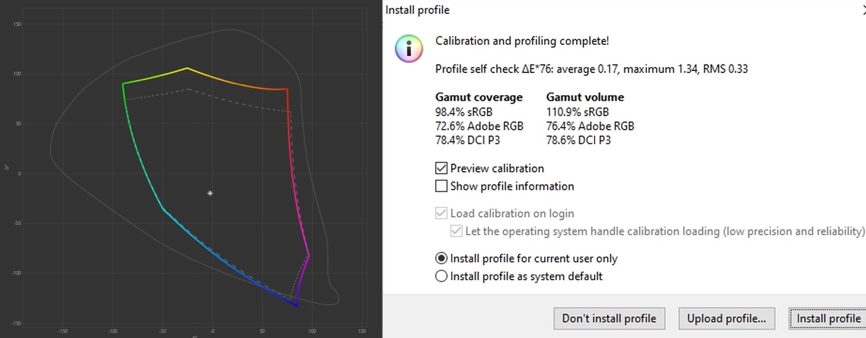

Egy i1 Display Pro kalibrátorral, illetve a DisplayCAL névre hallgató alkalmazás segítségével vettük szemügyre tüzetesebben az említett beállításokat. Sorrendben ezek a következők: Action, ECO, Graphics, HDR, Racing, Sports, Standard. A kapott értékek közül a legnagyobb fényerőt, a feketeszintet, a valós kontrasztarányt, a színhőmérsékletet, a gammát, illetve a delta E értékeket tüntettük fel a táblázatban. Utóbbi egy olyan numerikus érték, ami két különböző szín távolságát határozza meg egy színrendszeren belül; minél kisebb a delta E értéke egy adott színnél, annál közelebb áll a referenciához (sRGB), vagyis annál jobb.
Ezt követően a célértékeket (120 cd/m² fényerősség, 6500 K színhőmérséklet, 2,2 gamma) próbáltuk belőni, illetve a legnagyobb színpontosságot elérni, ami most annyira nem sikerült jól. Az átlagos delta E ugyanis 1,1 lett, a legnagyobb delta E pedig 3,62, aminél ma már vannak sokkal jobban teljesítő monitorok is. A fényerő 146,8 cd/m² lett, a feketeszint 0,1136 cd/m², a valós kontraszt pedig így  1291,8:1. A képen a színtérlefedettség látható: a szürke szaggatott vonal jelzi a referencia színteret, míg a színes alakzatok a mért színteret ábrázolják. Eszerint a kijelző 110,9 százalékban fedi az sRGB színteret, ezen belül a számottevő pontosság 98,4%, ami monitorok esetén átlagosnak számít.

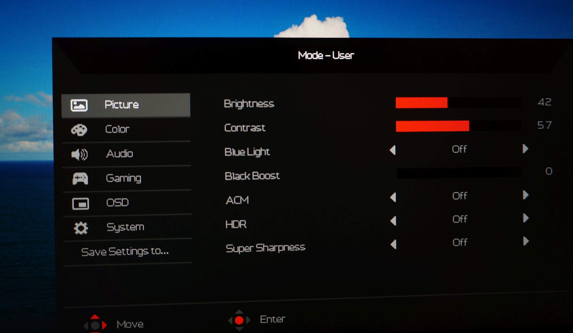

Kezelés

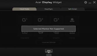

Távirányítót nem szokás csomagolni a monitorok mellé, így nem lepődtünk meg, hogy e periféria innen is hiányzik. Vannak olyan Acer monitorok, amelyek beállításai módosíthatóak egy alkalmazáson keresztül (Acer Widget Software), ami nagyon kényelmes megoldás, azonban ez a modell nem támogatja ezt a szolgáltatást, ami egyszerűen érthetetlen. Ennek következtében a grafikus kezelőfelületen a hátlapon elhelyezett gombok és mini joystick segítségével lehet navigálni. A rendszer magyarul nem kommunikál, viszont felépítése logikus, a struktúra kellően sekély, így a kezelésbe egész hamar bele lehet jönni.
