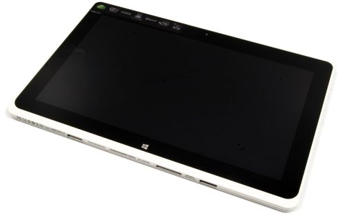

A W510 egy 10,1"-es érintőkijelzővel rendelkező tablet, ami annak ellenére, hogy gyökeresen más hardvert kapott és teljesen eltérő operációs rendszert futtat, mint a megszokott androidos vagy almás tabletek, mégis kívülről az előlapon található, érintőgombként is funkcionáló Windows emblémát leszámítva nem igazán különbözik attól, amit széles körben ismerhetünk már ezen a fronton. Külsőre igen kellemes fogású és külsejű eszközzel van dolgunk még annak ellenére is, hogy csupa műanyagból készült. Az előlap fehér kerete tetszetős, jól megy a tabletet uraló (kikapcsolt állapotban) fekete kijelzőhöz. Ha jól megfigyeljük, a kijelzőkeret felső sávjában kapunk még egy 2 megapixeles előlapi kamerát, valamint ide rakták az adaptív fényerőszabályzáshoz szükséges szenzort is.
A hátlap az előlappal ellentétben már ezüstbe burkolózik, de itt sem találtunk kivetnivalót. Felül a 8 megapixeles kamera, a hozzá tartozó LED-es segédfény és a mikrofon kapott helyet, ezenkívül egy nem túlságosan tolakodó Acer logót és pár matricát láthatunk. Ami a külsőségeket illeti, a keményebb csavargatást jobb hanyagolni, mert bár a ház ellenáll, de ezt szemmel láthatóan nem viseli túl jól. Normál használat közben ezzel nem lesz gond, de ha lehet, szöget azért ne verjünk be vele.

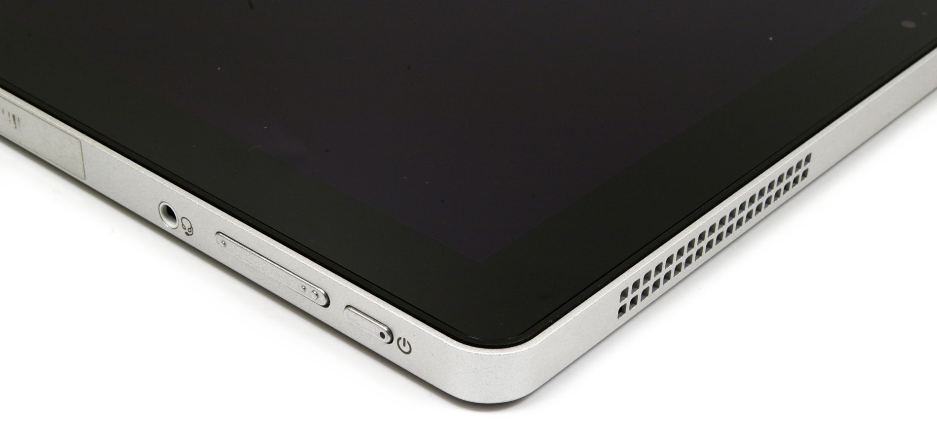

A termék oldalnézetből sem kínál roppant nagy izgalmakat – ahogy a tabletek általában –, de a meglévő gombokat, csatlakozókat és interfészeket (microSD, micro HDMI, microUSB stb.) a minél vékonyabb kialakításnak, azaz a hordozhatóságnak rendelték alá, tehát például teljes méretű USB-t nem kapunk.

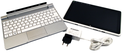

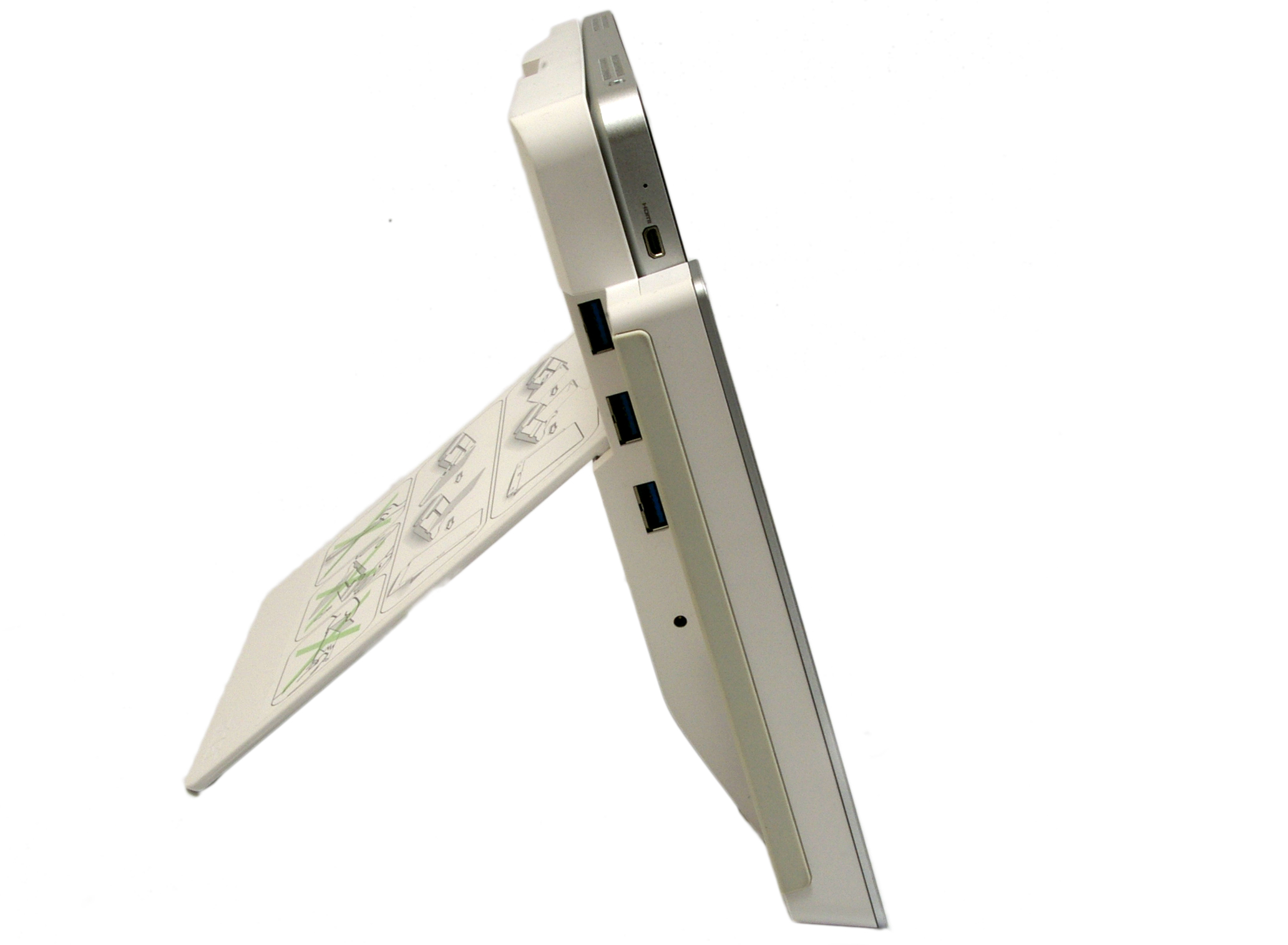

Ha mégis teljes USB portra vágynánk, azt a billentyűzettel és touchpaddal ellátott dokkolón megkaphatjuk, a W510-nél ugyanis ez is benne van az alapfelszereltségben. Roppant kiváló ötlet, hogy a dokkolóba még egy akkut sikerült bepasszírozni, ami megegyezik a tablet akkujának kapacitásával, ennek köszönhetően az akkumulátoros üzemidő megduplázható. Cserébe a szerelvény jóval vastagabbá (8,8 + 9,9 mm) és nehezebbé válik (összesen 1260 gramm).
A dokkoló legfontosabb pontja a csatlakozósín, ami masszív darab, pedig műanyagból készült, és bársonyos bélést kapott a karcolások elkerülése végett. A tablet és a dokkoló csatlakoztatása gyerekjáték, minden könnyen a helyére csusszan, a reteszelés is stabil, kioldása pedig egyszerű. A találkozási pont ugyanakkor nem túl passzentos, így némi remegést enged a behelyezett tabletnek. A másik fontos pont a zsanér, ami szintén kellően masszívra sikeredett, és lehetővé teszi, hogy a kijelzőt (vagyis a tabletet) 180 fokba, vagy akár annál tovább, nagyjából 275 fokig is kihajtsuk. Ekkor a billentyűzet alulra kerül és a dokkoló ilyenkor mintegy állványként funkcionál. Arra viszont figyelni kell, hogy a dokkolóba helyezve a tabletet a súlypont magasra kerül, így bizonyos nyitási szög után (130-140 fok körül) az egész szerelvény hátrabillen.

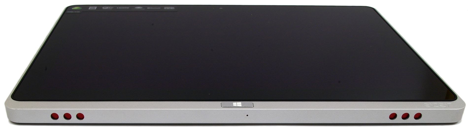

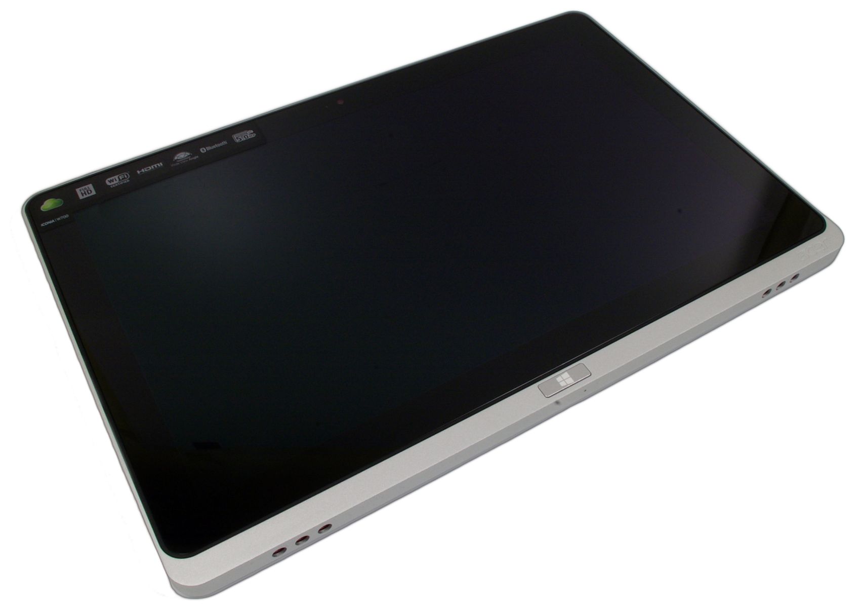

Acer Iconia W700
Második tesztalanyunk az Intel Ivy Bridge (jelen esetben Core i5) processzorra épülő Iconia W700, ami külsőleg rengeteg hasonlóságot mutat a W510-zel, mégis robusztusabb eszköz benyomását kelti. Ez a modell már a 11,6"-es ligában játszik, de nemcsak szélesebb a W510-nél, hanem vaskosabb is, ennek fényében nem nagy meglepetés, hogy tömegét tekintve is jelentősen nehezebb, mint atomos testvére.
Az alapvetően ezüst színű alumíniumból készült ház fogási érzete nem rossz, de az egy kilogrammhoz közeli tömeg már nehézsúlyú versenyzőről árulkodik. Az elmaradhatatlan Windows gomb itt is fellelhető az előlapon, méghozzá fizikai gomb formájában (a W510-en érintőgomb van), és az előlapi 1,2 megapixeles kamerát sem felejtették el, ugyanakkor fényérzékelő nincs.

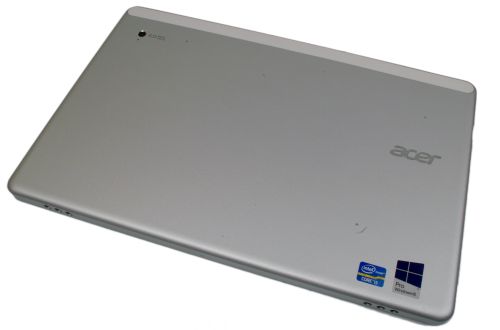

A hátoldal itt még kevésbé izgalmas, mint a kistestvérnél. Az 5 megapixeles szenzor optikája a sarokba került, de mellette csak a mikrofon nyílása fedezhető fel, villanónak, segédfénynek nyoma sincs. Annyit meg kell említeni, hogy a W700 merevebb, mint kistestvére, de szöget ezzel se verjünk be, mert kár lenne a szép alumíniumburkolatért.

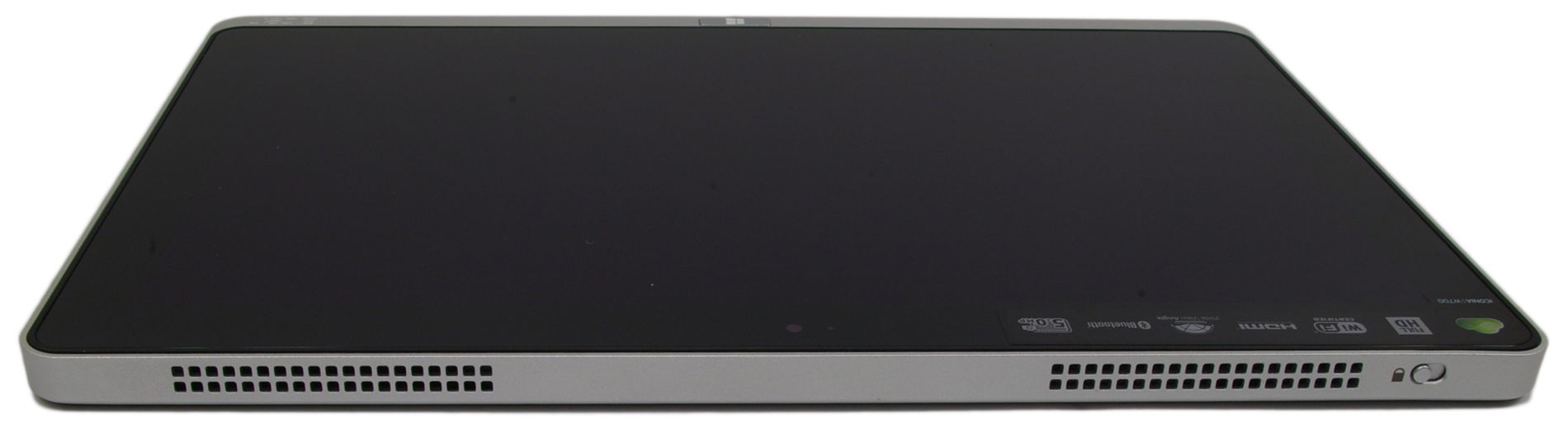

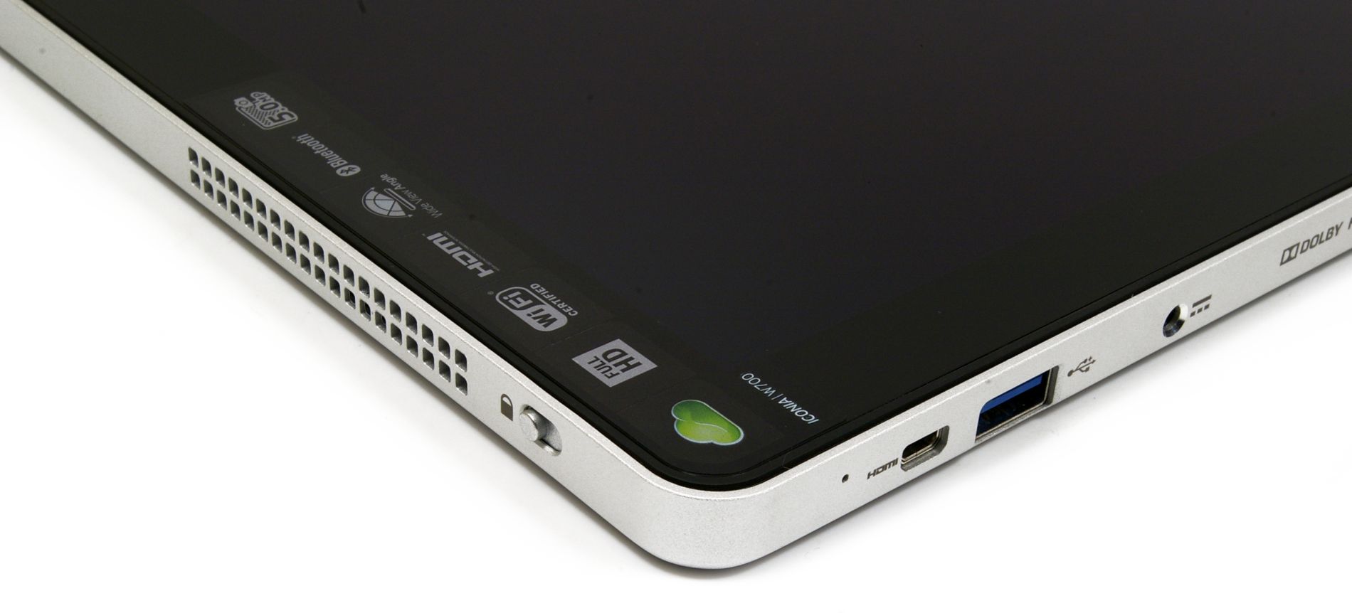

Az oldalát vizsgálva látható, hogy a W700-ra már ráfért a normál méretű USB 3.0-s csatlakozó, így ennek micro változatát elhagyták, csak a micro HDMI maradt. Sajnos kártyaolvasó semmilyen formában nem kapott helyet
A készülék alján tabletekhez képest méretes hangszórónyílások foglalnak helyet, a tetején pedig még ennél is nagyobb szellőzőnyílások trónolnak. Szükség is lesz ezekre, mert a W700-ban lévő CPU-hűtése aktív, tehát ventilátorral történik, így ezek a nyílások állnak a légkeringetés szolgálatában.

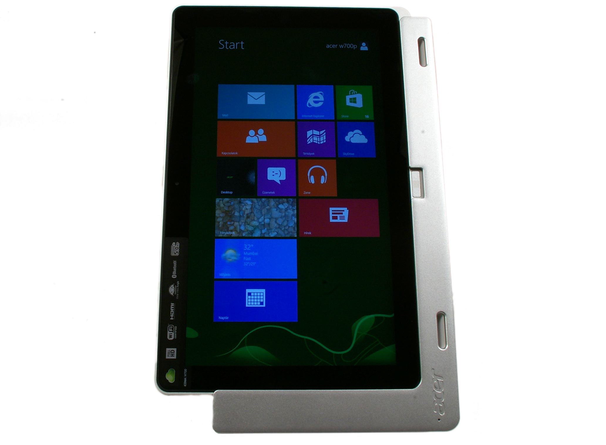

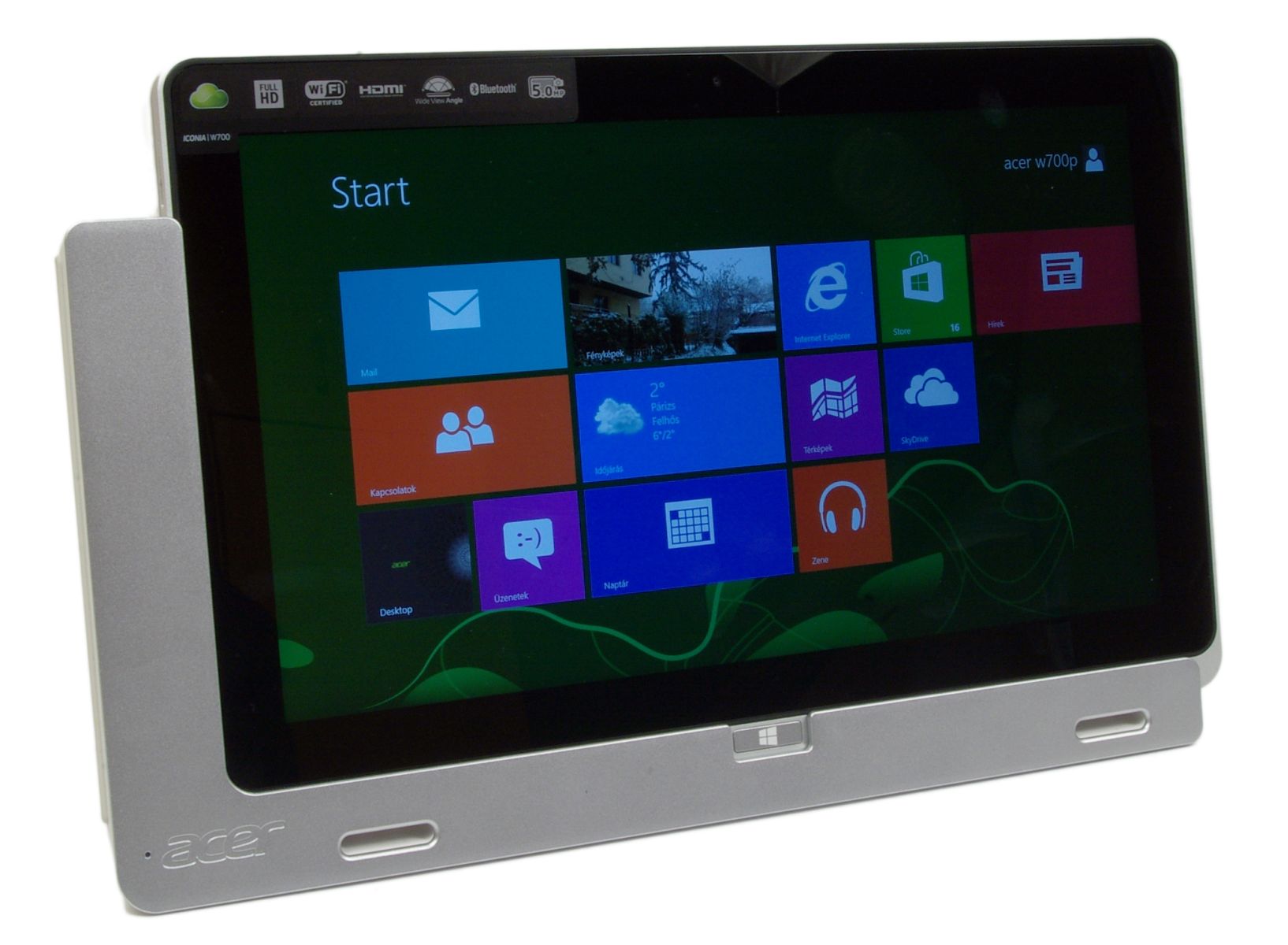

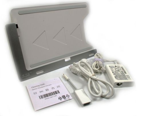

A W700 sem érkezik kiegészítő nélkül, ám itt szó sincs jópofa billentyűzetes vagy akkumulátoros dokkolóról, hanem egy állványos bölcsőt kapunk, asztali használatra optimalizálva. Ezt elhelyezhetjük állva vagy fektetve, a beépített USB 3.0-s elosztóval pedig három darab portjára bármilyen USB-s eszközt csatlakoztathatunk. Például beviteli eszközöket, ugyanis a W700-at alapesetben csak tapogatással használhatjuk – az ezt helyettesítő vagy kiegészítő opcionális eszközökre még visszatérünk.

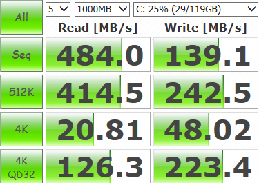

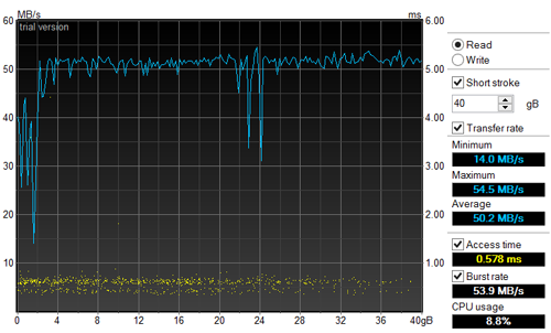

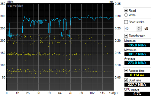

Tároló teljesítménye
Acer Iconia W510 / Acer Iconia W700
Két programmal is ellenőriztük a háttértárak teljesítményét a biztonság kedvéért, illetve hogy teljes képet kapjunk tesztalanyaink valós tudásról. Az eredmények magukért beszélnek, de a teljesítménykülönbséget előre borítékolhattuk, hiszen csak a W700-ban van mSATA SSD, míg az W510 esetében eMMC-n kapcsolódik a háttértár, ez pedig a mindennapi használatban is érződik.

Acer Iconia W700 dokkolóban
Nehéz megbirkózni azzal a kettősséggel, amit a Windows 8 és a tabletek együttesen kínálnak. A problémát az okozza, hogy a tabletek alapvetően médiafogyasztásra lettek kitalálva, tehát billentyűzet és egér nélkül is el kellene velük boldogulnunk. Azonban a Windows 8 olyan lehetőségeket biztosít, ami ennél többre teszi képessé ezen termékeket, és ami miatt automatikusan a notebookokhoz hasonlítjuk tudásukat. Ennek fényében nehéz eldönteni, hogy mi a valódi célja a Microsoftnak és az eszközgyártóknak, hiszen az operációs rendszer tudása jelenleg a csak tablet jellegű használathoz kevés, megfelelő beviteli eszközök nélkül pedig a hardver is csak egy félkarú óriás. Megkérdőjelezhetetlen előnyük viszont, hogy rendkívül jól tudnak integrálódni x86-os és windowsos vállalati környezetbe, ahol egyre növekvő kereslet jellemzi ezeket a termékeket.
