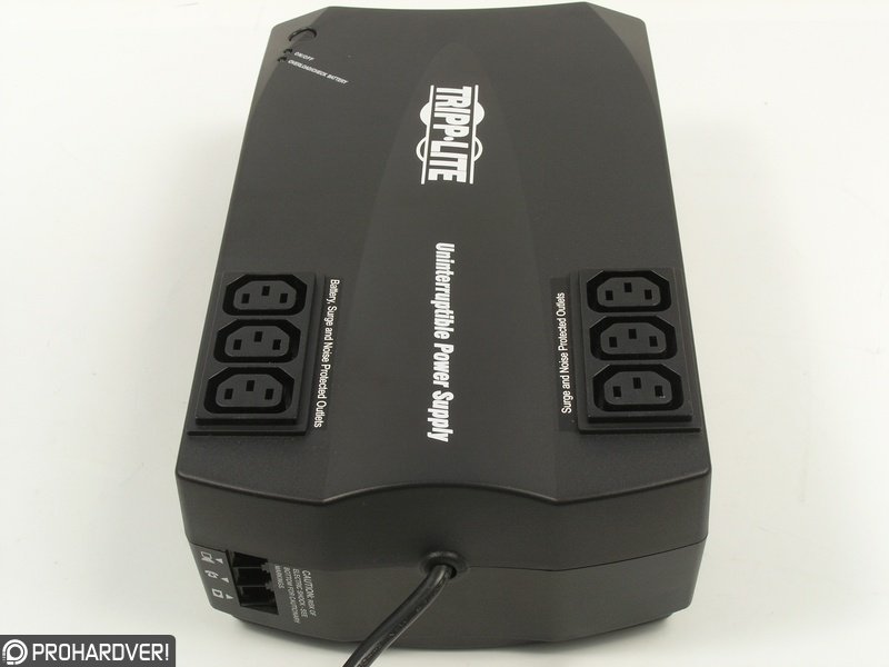

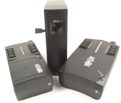

Komoly várakozásokkal telve kezdtünk a szünetmentesek vizsgálatába, hittük, hogy ha egy olyan céget is meggyőztek a Tripp Lite UPS-ek, mint az IBM, mi is meg leszünk velük elégedve. Ami azt illeti, a cég UPS-ei teljesítménymutatóik ellenére sajnos rendre elvéreznek a drágább, nagynevű modellek hasonló teljesítményű típusaihoz képest, így közel 150 wattot fogyasztó tesztrendszerünket a kisebbik modell 6:55 percig, a középső 9:17 percig, az 1000 voltamperes típus pedig 12:25 percig volt képes árammal ellátni. Hozzátennénk, hogy ezek az értékek helyenként jóval elmaradnak a gyári specifikációkban szereplőktől, amiért legalább egy határozott ejnye-bejnye járna a gyártónak.

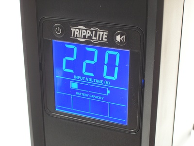

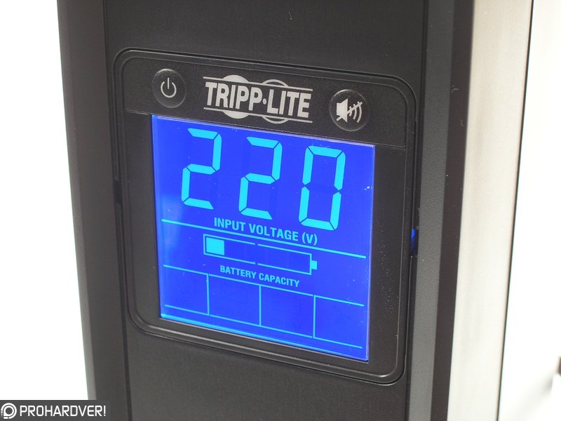

A Tripp Lite UPS-ei mindazonáltal tették a dolgukat, ahogy a nagy könyvben meg van írva, azaz kisülés közben más márkák egységeivel ellentétben nem adtak ki furcsa, ijesztő hangokat, jóllehet a töltöttségi mutató pont a legdrágább modellnél volt a legpontatlanabb: az akkumulátor töltöttségét visszajelző LED, illetve a kommunikációs szoftver folyamatosan, és igen nagy intervallumban ingadozó töltöttséget jelzett vissza nekünk, mindazonáltal nem kizárt, hogy valamilyen egyedi hibáról volt szó esetünkben.
A próba végére tehát valamelyest alábbhagyott lelkesedésünk, azt ugyanakkor fontosnak tartjuk leszögezni, hogy a Tripp Lite UPS-ek végső soron hibátlanul ellátják funkciójukat, és a tartásidővel kapcsolatos fiaskótól is eltekinthetünk, ha kellően barátságos árcédulát ragasztanak a szünetmentesek dobozára. Márpedig ezek a UPS-sek vitathatatlanul kedvező áron kerülnek forgalomba (talán az LCD-s modellt leszámítva), képesek hosszú percekig árammal ellátni egy közepes vagy nagyobb teljesítményű PC-konfigurációt, hozzá netán egy-két kisebb étvágyú perifériát, mindemellett alapvetően megbízható egységek benyomását keltik. Már a kisebbik, 525 voltamperes modell teljesítménye és szolgáltatásai is megfelelőek lehetnek átlagos környezethez, aki azonban nagyobb tartásidőt szeretne, az válassza az igényeinek (és pénztárcájának) megfelelő, erősebb Tripp Lite modellt.

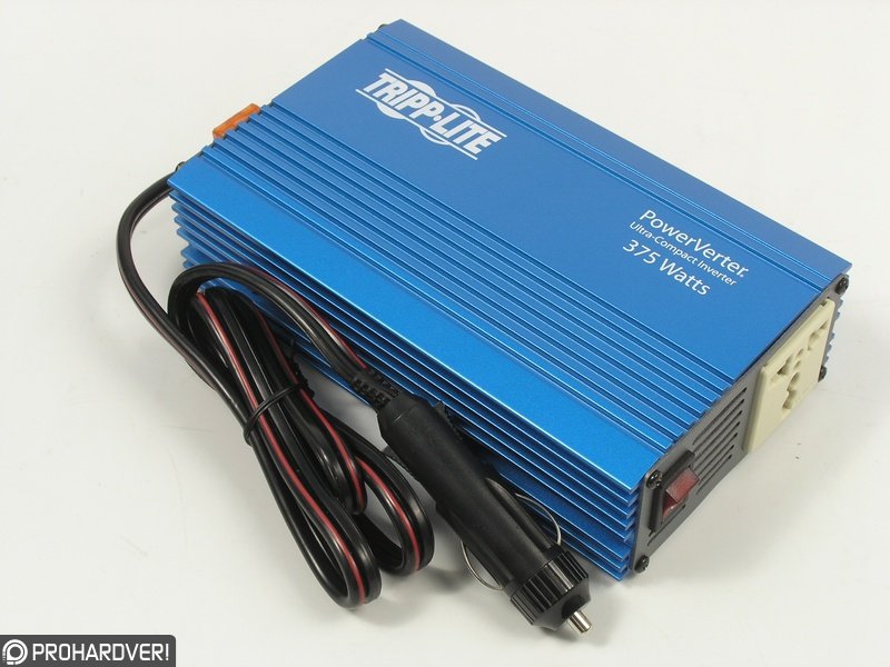

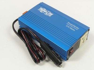

A szünetmentes tápegységekkel együtt járt nálunk egy sok esetben hasznosnak bizonyuló kiegészítő is, mely inkább az autó, mintsem a számítógép elengedhetetlen tartozékává válhat. A Tripp Lite PowerVerter lényegében arra vállalkozik, hogy a gépkocsikban megtalálható szivargyújtó-töltő 12 voltos egyenáramát váltóárammá alakítsa, így a 375 wattos terhelési határig minden, hagyományos villásdugóval rendelkező elektromos fogyasztó ráköthető az apró dobozkára. Az eszköz műszaki szempontból akár egy akkumulátor nélküli UPS-nek is tekinthető, pontosabban az áramforrás szerepét ezúttal az autó akkumulátora (vagy járó motor esetén a generátor) látja el. A Tripp Lite autókba szánt inverterének fogyasztói ára 15 000 forint körül alakul.
