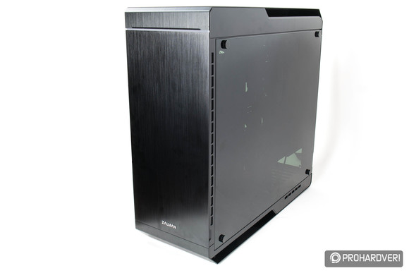

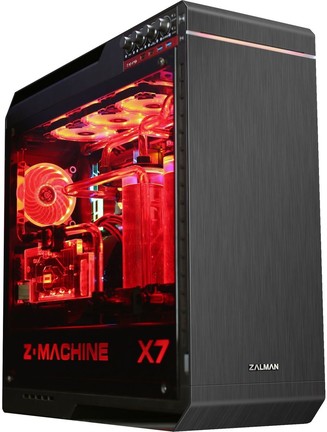

Ennek a vitrin-kategóriának jellegzetes darabja például a Be Quiet! Dark Base Pro 900, a Cooler Master Cosmos C700P vagy a Thermaltake View 71 – és ide érkezett meg nyáron a Zalman Z-Machine X7 is. Ez a ház ebben a pillanatban a Zalman legnagyobb számítógépháza, amelynek 617 x 230 x 587 mm-es mérete és 21 kg-ot meghaladó tömege is mutatja, hogy egy igazi monstrummal van dolgunk.
Külső kialakítás
Egy több mint 50 000 forintba kerülő, csúcskategóriásnak szánt gépháznál már elvárható az edzett üveg és szálcsiszolt alumínium kialakítás, és ezt sejtik a Zalmannál is, ugyanis mindkét anyagből bőven kapunk. A ház mindkét oldalát 4 mm vastag sötétített üveglap fedi, összesen több mint fél négyzetméternyi felülettel, míg a többi részen 2 mm vastag, jórészt feketére eloxált alumíniumborítás fut körbe. Az alumíniumlemez és a ház vázszerkezete között, alul és felül két bemélyedést alakítottak ki, melyek első ránézésre akár fogantyúnak is tűnhetnek, de nem erre szolgálnak: a felső rész a szellőzést segíti, míg az alsó – sajnos – pusztán dizájnelem.

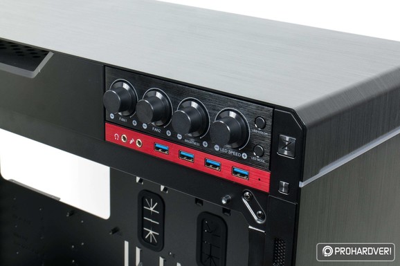

Ami a gép külsejének körbejárásakor elsőként fel fog tűnni, az az, hogy a normál esetben az előlapra vagy a fedlap elejére kerülő csatlakozók és kezelőszervek itt a bal oldalfalra, felülre kerültek, ahol a ZM-MFC5 névre hallgató, kétcsatornás ventilátor- és RGB LED vezérlővel találkozhatunk, rajta négy darab USB 3.0-s csatlakozóval és analóg hang ki- és bemenettel. A szerkezet összesen nyolc ventilátort és két LED-csíkot képes vezérelni, utóbbiak színe és effektjei, illetve ezen effektek sebessége és a világítás fényereje is állítható vele. Ezzel szemben az előlap és a fedlap teljesen sima, egyedül a vízszintes éleknél kialakított letörések törik meg az egyhangúságot.
Ami a világítást illeti, a gyárilag beépített, négy darab 120 mm-es ventilátor mellett a tápegység kamrájának felirata, illetve az előlapon fent található csík mögé kerültek LED-ek, amelyeket a ZM-MFC5-tel vezérelni tudunk.

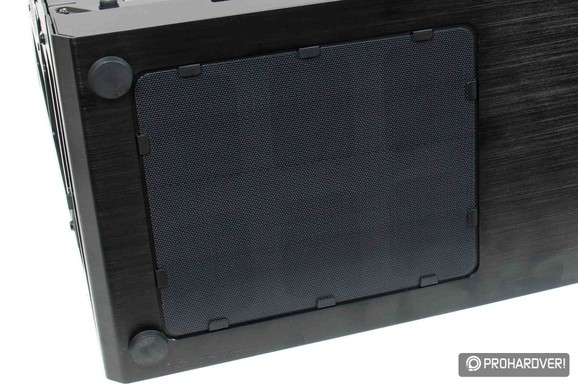

Ha benézünk az X7 alá, akkor viszont találkozhatunk egy bosszantó aprósággal, ami az alig pár mm magas gumitappancsok és a tápegységet alulról védő szűrő kombinációjának képében jelentkezik. Ez egyrészt egy szőnyegre helyezett X7-nél jórészt blokkolja a tápegység szellőzését (teljesen csak azért nem, mert oldalra is kerültek vékony szellőzőnyílások), másrészt a szűrőt nem sínes, kihúzható módon alakították ki, ezért csak úgy lehet takarítani, ha a gépet oldalra döntjük – mondanunk sem kell, hogy ez egy 30 kg feletti, épített vízhűtéssel szerelt PC-nél mennyire kényelmetlen.

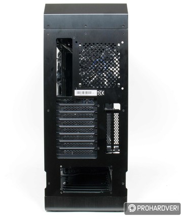

Áttérve a gép hátoldalára, itt nem találkozunk meglepetésekkel, de örömmel láttuk, hogy ide is került az alumíniumborításból. Ennek felületéhez képest kissé mélyebbre kerültek a bővítőkártyáknak kialakított rések (melyek közül például egy dupla helyet foglaló VGA függőlegesen is elhelyezhető) és az alaplapi csatlakozósort fedő lemez helye.

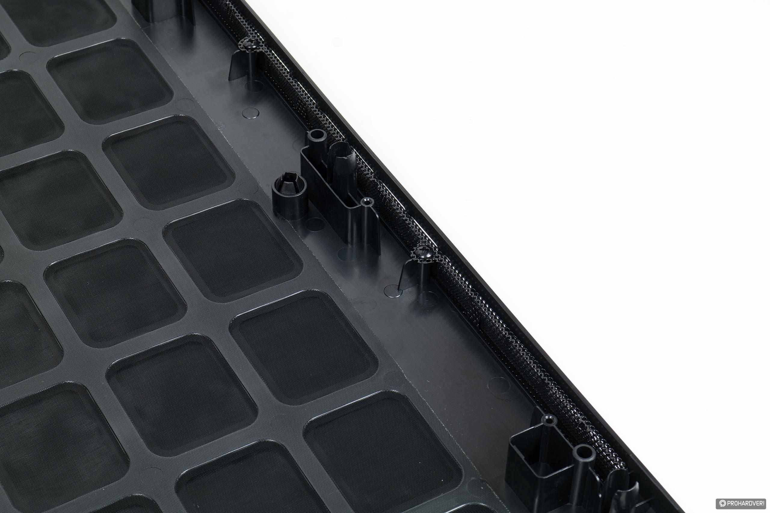

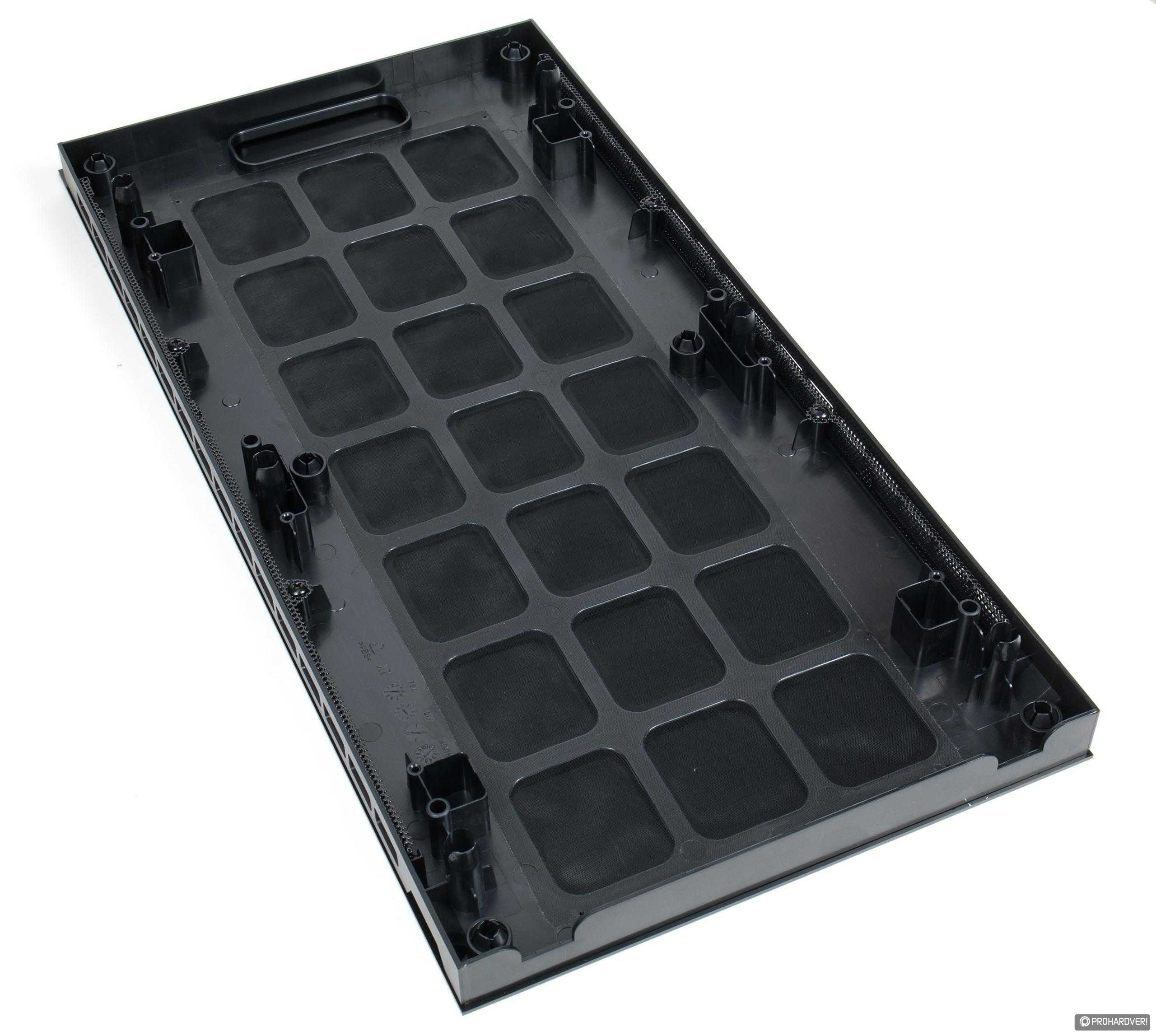

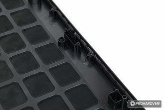

Nem hagyhatjuk ugyanakkor szó nélkül, hogy az előlapi szellőzésnél igencsak átgondolatlanul oldották meg a szűrők elhelyezését: bár a fotón úgy tűnhet, mintha az előlap egész felületére valamilyen szűrő került volna, ez valójában szinte teljesen le van takarva az alumíniumlemezzel, a levegő tehát nem itt, hanem az oldalsó nyílásokon keresztül áramlik be.

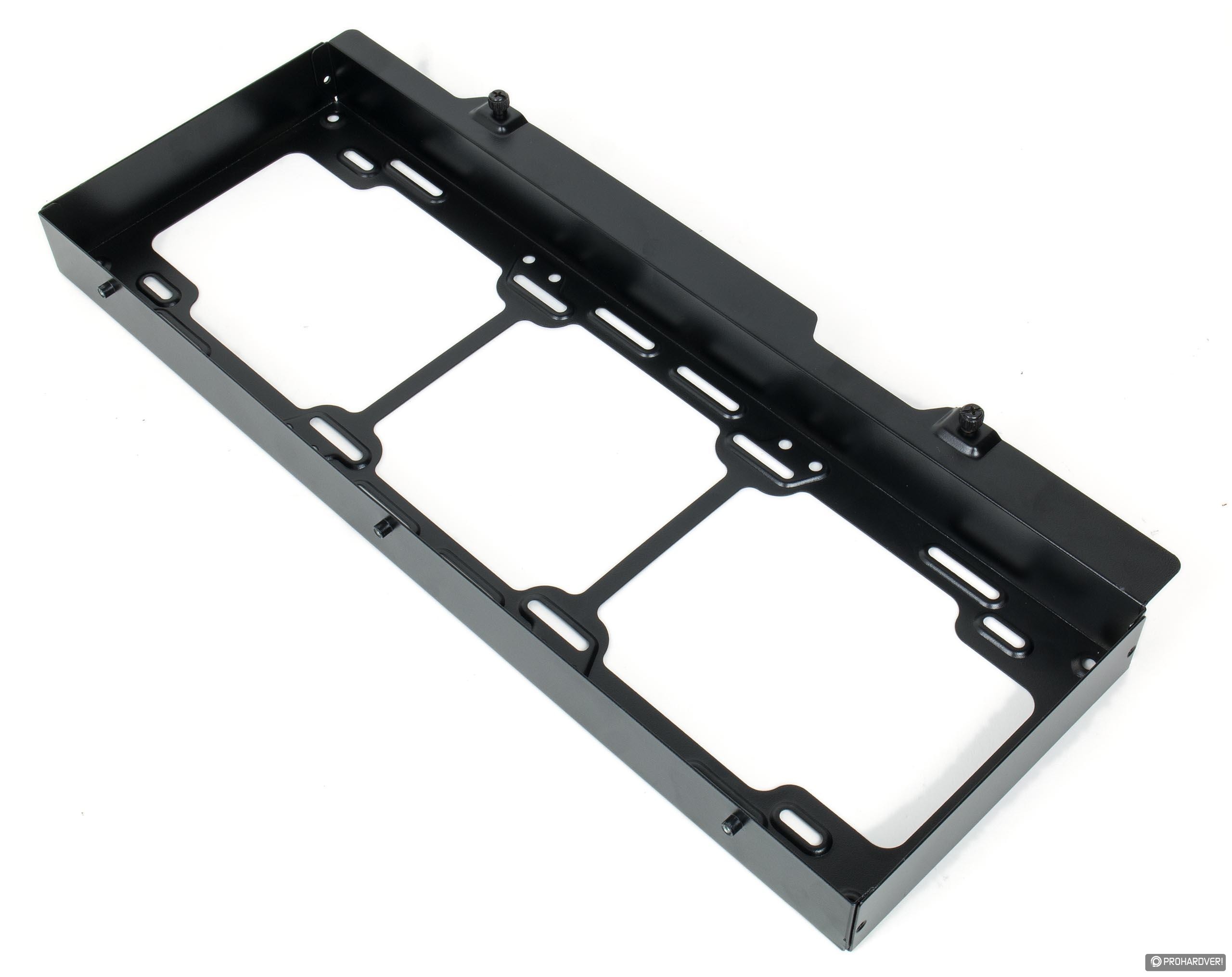

Az eddig említetteken felül további ventilátorok építhetők be a fedlap alatt kiképzett, kézzel eltávolítható tartórekeszbe, amely 3 x 120 mm-es vagy 2 x 140 mm-es kiépítésben várja a légkavarókat, de egy 360 mm-es radiátor is elfér benne, feltéve hogy annak ventilátorokkal együtt számolt vastagsága nem haladja meg jelentősen a 60 mm-t, mert akkor már kényelmetlenné válhat a kábelezés.

Ezzel kapcsolatban meg kell jegyeznünk, hogy a ház felső burkolata három csavar kioldása után távolítható el, az itt található szűrő tisztításához pedig pontosan erre van szükség, itt sem kapunk ugyanis kihúzható vagy más módon, egyszerűen leszerelhető megoldást – jobb lett volna, ha ezt a bölcső fedelére integrálják inkább.
