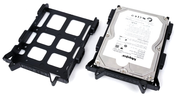

Rém egyszerűen, a keretekbe befeszítve lehet betenni a két 3,5 hüvelykes merevlemezt tesztalanyunkba, a keretek anyaga viszont elég merev, így némi rezgést közvetítenek a vázra, jó lett volna hozzájuk valami gumis megoldás. Szintén vibrációs problémákba futhatunk, ha a két felső, 5,25 hüvelykes állásba vagy a ház legaljára szeretnénk majd winchestert csavarozni. A 2,5 hüvelykes állásoknál kicsit problémás lehet a kábelezés, mert a nyílásokba tett gumi kissé a SATA adat csatlakozó útjába állt. Az SSD-nél apró esztétikai aggály, hogy címkéjük fejre áll a függőleges rögzítésnél, de ez egyébként általános jelenség, egy ideje várjuk már az SSD gyártók megoldását erre.

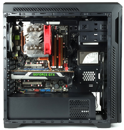

Könnyedén sikerült betenni ATX alaplapunkat a Zalman házába, azzal viszont számolni kell, hogy a táp takarója nagyon közel van az alaplaphoz, így egy testesebb második grafikus kártya problémát okozhat, és az errefelé kígyózó USB 2.0 és előlapi panelcsatlakozók helyre juttatása is trükkös lehet. Hogy milyen magas processzorhűtő szerelhető be, azt csak a 165 mm magas Raijintek Themis Evo alaplapra rögzítése után néztük meg – szerencsénk volt, mert az oldalablak kidudorodása miatt éppen elfért az amúgy csak 160 mm-ig kompatibilis házban. Grafikus kártyából akár 420 mm-es, tápból pedig 180 mm-es fér be.

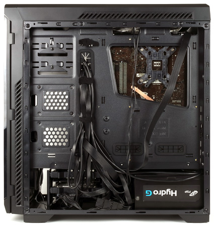

Szalagos kábelezésű, teljesen moduláris FSP Hydro G tápot használtunk, ezért nem volt túl nagy gondunk a vezetékek eligazításánál. Azzal viszont számolni kell, hogy a táphoz csak hátulról lehet hozzáférni, így a kötegek cserélgetése, bővítése elég bonyolult lehet. Érdemes még kiszerelt tápnál eldönteni, mire van szükségünk. Ez elsősorban a ventilátorok miatt fontos, ugyanis azok a hátsó kivételével IDE (molex) csatlakozósak, még szerencse, hogy egymáshoz lehet őket kapcsolni, de vezérlésük alaplapról vagy szabályzóval elég bonyolult lesz.
A kötegek kezelése nem okozott problémát, a merevlemezek és a táp közötti helyre viszont éppen hogy csak elfértek a fölöslegesen hosszú kábelek. A HDD-állás rögzítése lehetne inkább csavaros, hogy ha nem építünk a homlokzat mögé folyadékhűtéses radiátort, akkor előbbre lehessen tolni, vagy akár teljesen ki lehessen venni, ha inkább a folyadékot mozgató pumpát tennénk ide.
