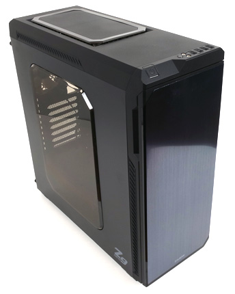

Egyeseknek ismerős lehet a Z9-es név, tényleg van ilyen modellje a Zalmannak, de a Neo kívül és belül is alapos változásokon ment át. Homlokzatát hatalmas ajtó fedi, amit fényes-tükrösre csiszolt fémbetéttel dobtak fel, legalábbis a nálunk járt, fekete színű változatnál. A másik verzió fehér némi feketével "színesítve", de mindkettőnek méretes oldalablaka van. Magassága 490 mm, így a nagyobb miditornyok közé tartozik, viszont 205 mm-es szélessége és 7 kilogramm alatt maradó súlya átlagos érték.
Felülre, az ajtó fölé tették a csatlakozópanelt, amin nem kevesebb mint négy USB aljzat sorakozik, közülük kettő USB 3.0-s. Mindegyiket gondosan bedugaszolták, de félő, hogy ezek a kis porvédő gumibetétek hamar el fognak veszni, mert semmihez nincsenek rögzítve. Kötelező kellék még a hang ki- és bemenet, a reset gombról sem feledkeztek meg. Kicsit távolabb árválkodik a szögletes bekapcsológomb, ami egyben az üzemet jelző fény is, ugyanis kéken világít a kerete.

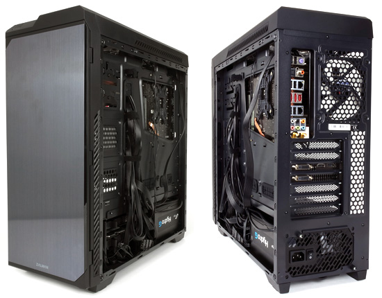

A jobbra nyíló, mágnessel rögzített ajtó mögött két 5,25 hüvelykes bővítőhely rejtőzik, hátsó részét zajcsillapító anyaggal bélelték ki. Két hiányossága van viszont, az egyik, hogy alig több mint 90 fokig nyílik, a másik pedig, hogy a nyitásának iránya nem fordítható meg. A ház hátulján semmi érdekeset sem találtunk, a feketére festett vázon minden ott van, ahol általában lenni szokott. Csak 12 centiméteres ventilátornak készítettek elő helyet, a bővítőkártyák fedele és a fölöttük lévő lemez is szép szellős, a táp pedig felfelé és lefelé néző ventilátorral is beszerelhető a ház aljába.

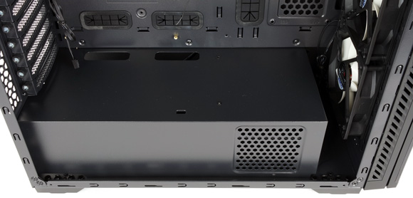

Ahogy illik, tisztításhoz könnyen kivehető porszűrő takarja a ház aljának hátsó részét. Lábait a szokásosnál kicsit magasabbra vették, így könnyebben jut majd a friss levegő a táphoz. Az első részen négy darab csavarmenet látható, melyek elrendezése 3,5 hüvelykes merevlemez-rögzítési lehetőséget sejtet.

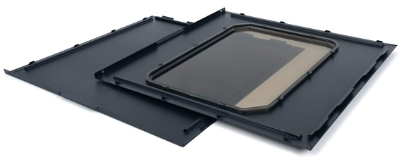

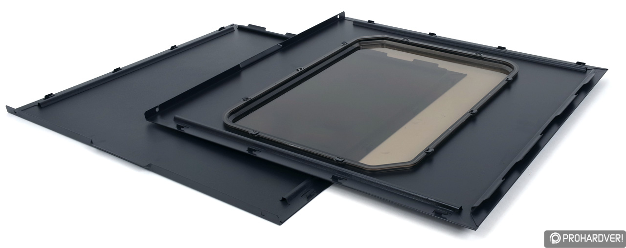

Kézzel könnyen oldható csavarok kitekerése után lehet bejutni a házba. Az oldalfal és a többi lemez méréseink szerint 0,8 mm vastag acélból készült, ami ma már elfogadható szintet jelent, igaz, egy évtizede még az olcsó modellek készültek ilyenből. Az oldalablakot a lemezből kialakított fém elemek rögzítik, ami egyszerű és költséghatékony megoldás. Figyeltek a merevítésre is, a lemezek nem csavarodtak el, miután leszedve a fal mellé támasztottuk őket.

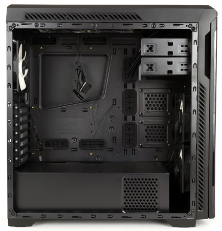

Rengeteg modern részletmegoldást vonultat fel a Zalman Z9 Neo feketére festett belseje. A jobb felső sarokban két kivehető, 5,25 hüvelykes helyet találtunk, amibe 3,5, illetve 2,5 hüvelykes meghajtók is rögzíthetőek. Alattuk ott feszítenek a ma már szinte elmaradhatatlan, függőleges SSD-helyek, az alsó részen pedig nagy fémdoboz takarja ki a tápot és a 3,5 hüvelykes állásokat.

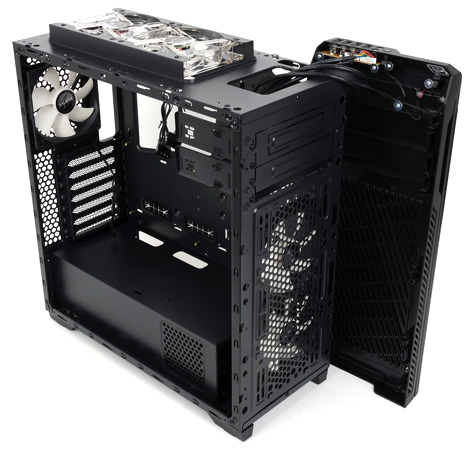

Az ATX alaplap környékén a processzorfoglalat alatti nagy kivágás és a körben elterülő, gumibetétes kábelező nyílások jelentik a modernitást; jár a jó pont azért, hogy a microATX méretre is gondoltak, a kisebb alaplap alsó pereménél is vannak gumival fedett nyílások. Szintén fontosak a rácsos bővítőkártya-takarók, amelyeket nem kell kitörni, hanem csavar tartja őket, egyesével vehetőek ki. Nem kevesebb mint öt darab 12 centiméteres ventilátorral rakták meg a Z9 Neót, ráadásul a két felső kéken világít. Előre akár 140 mm-es modellek is beférnének, sőt ide, illetve a tető alá 240 mm-es, folyadékhűtéses radiátort is pakolhatunk.

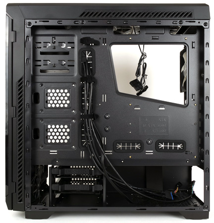

Az átellenes oldalon is akadnak ügyes részletek. Felül például nem egy, hanem két nyílást vágtak a 12 voltos kiegészítő alaplapi tápellátásnak. A hátulról kábelezést segítő nyílások mentén nem csak gumibetétek, hanem tépőzáras rögzítők is vannak, ez nagyban megkönnyíti az ismételt szét- és összeszerelést. Modern trendet követ az alsó merevelemez-tároló, amibe két winchestert lehet tenni. Mondjuk az előre szerelt, fürge SSD mellé nem is nagyon kell több, ha pedig mégis, akkor betehetjük őket az 5,25-ös állásokba.
Az alsó részt határozottan megrántva lejön a teljes homlokzati panel az ajtóval és a mögötte lévő vázzal együtt, arra viszont vigyáznunk kell, hogy el ne szakítsuk a szintén leváló, felső panelhez tartozó kábeleket. Bár nem olyan elegánsan rögzítve, mint a drágább házaknál, de a Z9 Neo elejébe is tettek porszűrőt. Érdemes megfigyelni, hogy a felső ventilátortok a váz síkja fölé kerültek, így nem okoz majd problémát, ha folyadékhűtéses radiátorral együtt tesszük be őket.

Rém egyszerűen, a keretekbe befeszítve lehet betenni a két 3,5 hüvelykes merevlemezt tesztalanyunkba, a keretek anyaga viszont elég merev, így némi rezgést közvetítenek a vázra, jó lett volna hozzájuk valami gumis megoldás. Szintén vibrációs problémákba futhatunk, ha a két felső, 5,25 hüvelykes állásba vagy a ház legaljára szeretnénk majd winchestert csavarozni. A 2,5 hüvelykes állásoknál kicsit problémás lehet a kábelezés, mert a nyílásokba tett gumi kissé a SATA adat csatlakozó útjába állt. Az SSD-nél apró esztétikai aggály, hogy címkéjük fejre áll a függőleges rögzítésnél, de ez egyébként általános jelenség, egy ideje várjuk már az SSD gyártók megoldását erre.
Könnyedén sikerült betenni ATX alaplapunkat a Zalman házába, azzal viszont számolni kell, hogy a táp takarója nagyon közel van az alaplaphoz, így egy testesebb második grafikus kártya problémát okozhat, és az errefelé kígyózó USB 2.0 és előlapi panelcsatlakozók helyre juttatása is trükkös lehet. Hogy milyen magas processzorhűtő szerelhető be, azt csak a 165 mm magas Raijintek Themis Evo alaplapra rögzítése után néztük meg – szerencsénk volt, mert az oldalablak kidudorodása miatt éppen elfért az amúgy csak 160 mm-ig kompatibilis házban. Grafikus kártyából akár 420 mm-es, tápból pedig 180 mm-es fér be.
Szalagos kábelezésű, teljesen moduláris FSP Hydro G tápot használtunk, ezért nem volt túl nagy gondunk a vezetékek eligazításánál. Azzal viszont számolni kell, hogy a táphoz csak hátulról lehet hozzáférni, így a kötegek cserélgetése, bővítése elég bonyolult lehet. Érdemes még kiszerelt tápnál eldönteni, mire van szükségünk. Ez elsősorban a ventilátorok miatt fontos, ugyanis azok a hátsó kivételével IDE (molex) csatlakozósak, még szerencse, hogy egymáshoz lehet őket kapcsolni, de vezérlésük alaplapról vagy szabályzóval elég bonyolult lesz.
A kötegek kezelése nem okozott problémát, a merevlemezek és a táp közötti helyre viszont éppen hogy csak elfértek a fölöslegesen hosszú kábelek. A HDD-állás rögzítése lehetne inkább csavaros, hogy ha nem építünk a homlokzat mögé folyadékhűtéses radiátort, akkor előbbre lehessen tolni, vagy akár teljesen ki lehessen venni, ha inkább a folyadékot mozgató pumpát tennénk ide.
