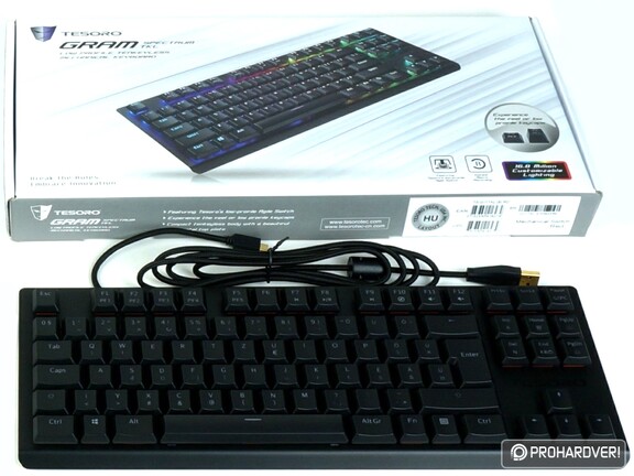

A második páros a szintén fémburkolatos Gram Spectrum TKL fehér, valamint fekete verziója volt, melyek színüktől eltekintve abszolút azonosak. A minimalista tartalommal (csak a billentyűzet, a kábel és egy infós füzet, semmi más) megtöltött dobozt felbontva rögtön szembeötlik néhány lényeges eltérés a Gram MX One-hoz képest.
Tesoro Gram Spectrum TKL
Tesoro Gram Spectrum TKL [+]
Az első a numerikus pad hiánya, azaz a 80 százalékos, TKL-es kivitel: a ketyere 365 mm széles, 136 mm magas, 25,6 mm mély, tömege pedig 0,9 kg. Ez abból a szempontból előnyös, hogy használat során alkarjaink kisebb szöget zárnak be vállainkkal, így közelebb helyezhetjük a billentyűzetet az egérpadhoz és egészségesebb testtartást vehetünk fel. A hátránya annyi, hogy ha gyakran vennénk igénybe a NumPadot, akkor bizony külön be kell szereznünk egyet vagy más billentyűzetet kell választanunk.

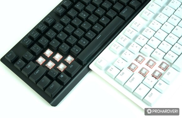

A Tesoro Agile Red Slim kapcsolók, melyekből létezik Blue is
A Tesoro Agile Red Slim kapcsolók, melyekből létezik Blue is [+]
A második különbség a kapcsolókat érinti: a Cherry MX vonatról leszállván a Tesoro Agile Red Slim vágányát közelítjük meg, és ennek folyományaként a kupakok szintúgy slim kiszerelésre váltanak. Létezik még Agile Blue kapcsolókkal készülő Spectrum TKL is, de sajnos őt nem kaptuk kézhez.

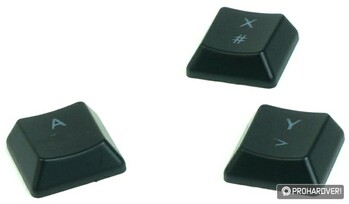

Amint az a mellékelt képen is látszik, a lebegő konfigurációban lévő lapos (és szintén doubleshot ABS) kupakok tetejének vonala majdnem egyenesen halad az esc-től a ctrl-ig, és csak nagyon enyhén dőlnek meg az eszköz felső peremének irányába, s a várttal ellentétben egész kényelmesen lehet velük még huzamosabban is gépelni. Természetesen a 6KRO/NKRO-s működés garantált, ahogy az 1000 Hz-es USB kapcsolat is.
A slim kupakok kellemes csalódást okoztak A slim kupakok kellemes csalódást okoztak
A slim kupakok kellemes meglepetést okoztak [+]

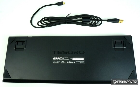

Sajnos a tervezőasztalon ismét elvetették a kábelcsatornát
Sajnos a tervezőasztalon ismét elvetették a kábelcsatornát [+]

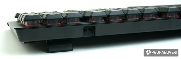

A következő differencia a szintén 1,8 méteres, harisnyázott és eltávolítható kábelen ölt testet, mely micro USB-ben végződik, továbbá az egyszínű világítás helyett itt kilenc effekttel rendelkező RGB-t kapunk, amihez érdemben már szükségeltetik külön szoftver. Az apparátus alján nagyjából ugyanaz a látkép fogadja a szemlélődőt, mint a Gram MX One esetében: magasságot állító lábak, feladatukat remekül ellátó csúszásgátló tappancsok és a matrica, ám a kábelcsatorna most is hiányzik.
Mini helyett immár micro USB figyel a periféria hátulján
Micro USB a periféria hátulján [+]
