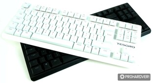

Tesztünk résztvevői egymáson pihennek Tesztünk résztvevői egymáson pihennek
Tesztünk résztvevői egymáson pihennek [+]
Összesen négy mechanikus klaviatúra érkezett szerkesztőségünkbe: a Gram MX One kék és barna Cherry MX kapcsolós változata, illetve egy fekete és egy fehér burkolatú, slim profilos Gram MX Spectrum TKL a gyártó saját, Agile Slim kapcsolóinak piros változatával.

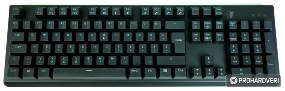

A külsőt végigpásztázva egy teljesen sztenderd, sallangoktól és vad formáktól mentes, 105 (lebegő) gombos billentyűzet képe bontakozik ki előttünk. A fekete fémburkolatot viselő, 1,2 kilogrammot nyomó eszköz 445 mm széles, 139 mm magas és 32 mm mély, és a korábbi Spectrum modelleknél is használt, már bevált vázra építkezik. A kettős fröccsöntéssel készült PBT kupakok OEM profilban várják az első használatot, és az egyszínű, kék háttérvilágításból másodlagos felirataik is részesülnek, bár a LED-ek helyzetéből adódóan egy picivel halványabban.

Kikapcsolt fényáradat fennálltakor egész jól olvashatók a kupaktetőkön a karakterek, nem olvadnak annyira egybe a műanyag színével, mint például a belépőszintű Natec Genesis Thor 300-on. Mivel a billentyűk nem süllyednek a keretbe, jelen van némi bevilágítás (light bleed), de egyáltalán nem zavaró, és legalább a diódák fényei egyenletesek, nem tapasztaltunk vibrálást.

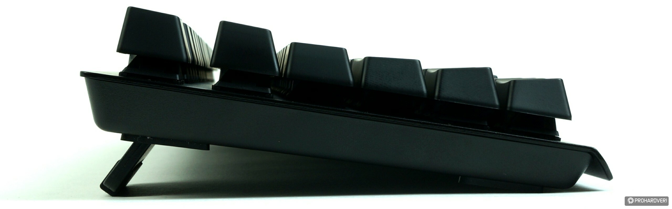

Képeinken jól látható az OEM profil és a lebegőgombos felépítés Képeinken jól látható az OEM profil és a lebegőgombos felépítés
Képeinken jól látható az OEM profil és a lebegőgombos felépítés [+]
A 6-key rollover/N-key rollover megléte természetesen magától értetődő a szegmensben, ahogy az 1000 Hz-es USB kapcsolat jelenlétét sem emelnénk ki külön. Hogy mi értelme 6KRO-s módot inicializálni az NKRO-val szemben? Az USB HID report- és boot protokollja miatt, melyről korábbi cikkünk alkalmával már értekeztünk röviden.
