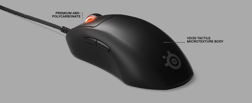

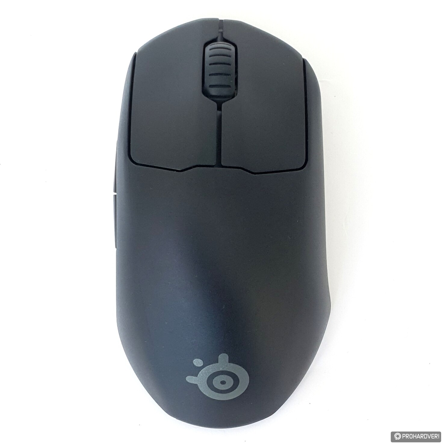

A 125,3 mm hosszú, 59-67,9 mm széles és 42,4 mm magas, szigorúan jobbkezes, ötgombos kurzorkergető meglehetősen visszafogott benyomást kelt, és nagyon finoman szemcsézett, matt fekete burkolata kellemes tapintású, csúszósnak semmiképp sem mondanánk. Az összeszerelési minőség abszolút rendben van, nincs recsegés-ropogás vagy hézagos illesztések, egyben van a jószág. A bal oldalt kifejezetten erősen nyomkodva ki tudunk csikarni egy kis halk nyüszögést, de a 69 grammos tömeg tudatában erre nem volna célszerű rossz szemmel néznünk.
A formavilág újszerűen hat, nem túlságosan távoli rokonként talán a jó öreg Microsoft Intellimouse Explorer 3.0-t neveznénk meg, ám annál lényegesen rövidebb, alacsonyabb, illetve keskenyebb az eszköz, és tenyértámaszának legmagasabb pontja nem középtájt, hanem picit előrébb, a meredekebb szögben emelkedő gombokhoz közelebb van.
A bal oldalon ugyan nincs textúrázás vagy gumírozás, de a fölfelé szélesedő profil pozitívan befolyásolja az emelgetést és repozicionálást, míg a görgő bal peremétől induló ív a jobb klikk külső szélénél kicsit megtörik, és a lefelé szélesedő jobb térfél valamennyi támasszal szolgál kisujjunk számára. A hátsó szegmens sem kerekdeden folyik egybe a többi kontúrral, ehelyett a vonalvezetés éles szögben irányt vált, és a hossz egyharmadánál szűkül össze az alulról vizslatva kissé szögletes farrá.
A legfeljebb 1000 Hz-es polling rate-tel operáló ketyere belsejében egy 50-től 18 000 cpi-ig 50-es léptékben és 5 lépcsőben skálázódó, 450 ips-es és 50 g-s TrueMove Pro érzékelő serénykedik, ami tulajdonképpen egy PixArt PMW 3389-es egység, így a teljesítménnyel nem lesz gond. Az apparátus fő klikkjei alatt "100 milliós", torziós rugóval és neodímium mágnessel megspékelt, optomechanikus Prestige OM kapcsolók tanyáznak, amelyek elég sajátságos karakterisztikával rendelkeznek; nem szükséges nagy erőkifejtés az aktuációjukhoz, mégis igen taktilisek és egyedi, magas tónusú, telt hangjuk van.
A bal és jobb katt feszes, az oldalirányú holtjáték elhanyagolható, de van egy kevéske pre-travel (ami a jobb klikken valamivel több), és egy pici post-travel is megfigyelhető (ez meg mintha a bal klikken lenne egy hangyányival több). A két oldalgomb holtjátéka valójában marginális, de a hátulsó egy nyúlfarknyival feszesebb.
A címezhető (alapból narancssárga) RGB világítás csak a kétoldalt szolid fénycsíkokat viselő görgőkeréken köszön ránk vissza, mely mélyen barázdált gumibevonatot kapott, és fokozatai markánsan elkülönülnek egymástól. Az orrnál nagyon minimálisan áttetsző hason a leszedést megkönnyítő bemélyedéssel ellátott talpfoglalatokban három feketére festett, lekerekített élű PTFE papucs (elöl két kicsi, hátul egy hosszú egybefüggő) és egy szenzorgyűrű állomásozik, és a cpi-váltó is ide került. A szoftver természetesen a vállalat centralizált platformja, azaz a SteelSeries GG/Engine. A kétéves garanciával értékesített megoldást 20-25 000 forint közti áron találjuk meg az üzletek polcain.

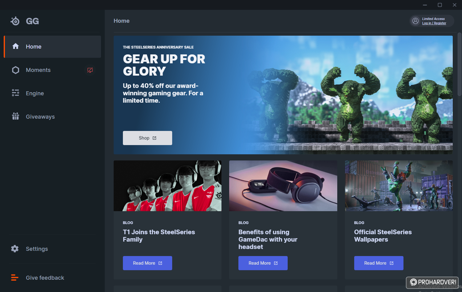

Szoftveres hátországként a SteelSeries GG-t, és azon belül is az Engine modult üdvözölhetjük. A komplett csomag mintegy 357 MB-ot sajátított ki magának az SSD-nken, és ha az előtérben volt, durván 280 MB rendszermemóriát fogyasztott, ami tálcára lehelyezve 72 MB-ra csökkent.
Az Engine menüpontra kattintva szemünk elé tárul a gépre csatlakoztatott SteelSeries eszközünk, ami jelen esetben a Prime. Az ismerkedést egy gyors firmware-frissítéssel kezdtük, majd a Gear fül alá pozicionált, Prime feliratú bannerre klikkelve eljutottunk a beállításokhoz, melyek egy nagy ablakon belül vannak összesűrítve. Ha inkább az Apps részre lépünk be, azoknak az programoknak a tárházát láthatjuk, melyek felkonfigurálás után képesek interakcióba lépni a GG-vel, míg a Library lapon meghatározhatjuk, hogy egy előre definiált applikáció elindításakor milyen beállítások inicializálódjanak automatikusan.
Ha a Gear->Prime útvonalon haladunk tovább, majd a bal alsó sarokban megbújó Configs pontra bökünk, egy felugró sávban a különböző profilokat vehetjük szemügyre, amiket betölthetünk fájlból, és itt is menthetjük el őket tetszőleges névvel.
A képernyő bal felső szegletében, az Actions pont alatt sorakoznak az egér gombjai, melyekre kattintva egy ablakocska jelenik meg jobbra, aminek a tetején egy legördülő lista található. Itt nem csupán a gombokat cserélgethetjük fel (Mouse Buttons), hanem billentyűleütést (Keyboard Buttons), médiavezérlőket (Media Buttons), applikációk indítását (Launch Application), profilok vagy Engine appok aktiválását (Launch Configuration és Launch Engine Apps), operációs rendszerünk különféle funkcióit (OS Shortcuts – Windows és macOS egyaránt) vagy éppen makrókat (Macros, Record Macro) bindolhatunk fel kedvünkre. Persze külön makrószerkesztő (Macro Editor) is akad, és a működésének mikéntje adja magát.
Bal oldalon az Action és Macro Editor alá került az egérgörgő fényerejének állítása, és az R/G/B vagy hexadecimális kóddal (vagy a színválasztóba kattintással) megadható színeket az egér képénél meghúzódó, B3 (mint Button 3) felirat mellett lévő négyzetecskébe klikkelve érhetjük el. Jobbra terülnek el a szenzorra vonatkozó beállítások. A Mouse Sensitivity Levels az öt cpi-lépcsőt mutatja (alapértelmezett: 400 cpi), azonban ha nincs szükségünk ennyire, a fölöslegeseket törölhetjük. A felbontást 50-től 18 000-ig tudjuk variálni 50-es léptékkel, de az X-Y tengely külön konfigurálására nincs mód. Az Acceleration/Deceleration részen egérgyorsítást implementálhatunk, konkrétan megrajzolhatjuk az accel görbét, és bár ez jópofa bónusz, a Povohat Accel Driver szofisztikáltságát meg sem közelíti – ha mindenáron gyorsítást szeretnénk, javasoljuk, hogy maradjunk meg a lineáris görbénél, 0-s deceleration értékkel.
Az Angle Snappig részlegen értelemszerűen a predicitiont lehet ki-/be kapcsolgatni (tehát azt, hogy a szenzor mennyire akarja kiegyenesíteni a bizonytalan kezünk által húzott vonalakat), sőt, az erősségének szabályozása több szinten kivitelezhető. A Polling Rate szekció az USB frissítési frekvenciáját lövi be; a megszokott 125, 250, 500 és 1000 Hz-es opcióink vannak (alapértelmezett: 1000 Hz).
