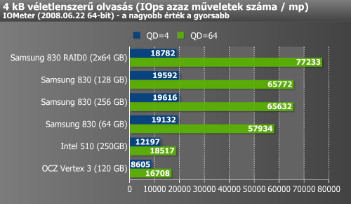

IOMeter, AS SSD
A szekvenciális olvasás (és írás) a nagyobb fájlok másolásánál kap szerepet, illetve esetleg még videószerkesztésnél; ha rendszerlemezt keresünk, akkor ez csak egy sokadrangú szempont lehet. Ahogy számítottunk is rá, RAID kötetünk itt meglehetősen nagy előnyre szert téve állt az élre, igaz, a duplázástól még elég messze áll ez az eredmény.
Szekvenciális írásnál már majdnem meglett a dupla, az eredmény szinte tizedre megegyezett a 128 GB-os verziónál mérttel.
Véletlenszerű olvasásnál 4 lekérés esetén valamiért kissé visszaesett az eredmény, míg 64 lekérésnél bő 30%-kal nőtt egyetlen 64 GB-os meghajtóhoz képest.
A véletlenszerű írás egy átlagos PC-s felhasználó számára szintén nem túlságosan lényeges. Egy meghajtóhoz képest itt durván 20%-os emelkedésről beszélhetünk, ami messze nem volt elég a 128 GB-os verzió utoléréshez.

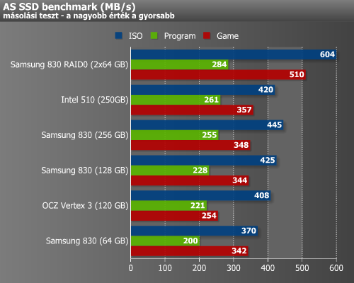

A kevés általunk használt benchmark egyike az AS SSD. Ennek is csak a beépített másolási tesztjét használtuk, mert ezt akár otthon az olvasó is le tudja mérni magának. Amit erről érdemes tudni: ez a meghajtón belül másol, az ISO-teszt nagy ISO-fájlokkal operál, a Program-teszt sok kis fájllal, a Game-teszt pedig vegyesen. Ebben a tesztben szép előnnyel állt az élre az általunk összerakott RAID 0 kötet.

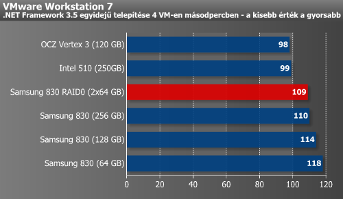

Egy másik ötletből született következő tesztecskénk, ami a virtualizációval kapcsolatos. Aki már foglalkozott otthon a témával, az jól tudja, hogy a háttértár sebessége nagyon sokat számít, ha egynél több VM (virtuális masina) működik. Igazából már egy VM is le tudja "ölni" a gépet, ha telepítünk rá, nem kell ehhez kettő sem, pláne ha a VM egy merevlemez "hátsó" 10-20%-án helyezkedik el, ahol a HDD feleolyan gyors, mint a külsején. Készítettünk négy Windows XP-s VM-et, és beütemeztük rajtuk, hogy egy időben indítsák el a .NET Framework 3.5 telepítését. Az installáció témája teljesen véletlenszerű volt, annál fontosabb infó viszont, hogy ez a teszt alapjában véve a merevlemezek véletlenszerű és kis részben szekvenciális írási sebességét teszteli.
Ezen tesztünk már tetszett a RAID 0 konfigurációnak: ha csak egytelen másodperccel is, de még a 256 GB-os modellt is megelőzte a kötet.

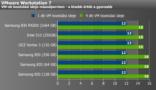

A telepítés után beállítottuk, hogy 0 mp-es időközökkel induljanak el a VM-ek, és lemértük a négy VM együttes bootidejét. Ez a .NET-telepítős teszttel ellentétben a véletlenszerű olvasás sebességét hangsúlyozza ki. Ahol egyáltalán mutatkozik különbség, ott is csak minimális. A RAID tömb 4 VM indítása esetén egyetlen másodperccel volt gyorsabb az önálló Samsung SSD-knél.
