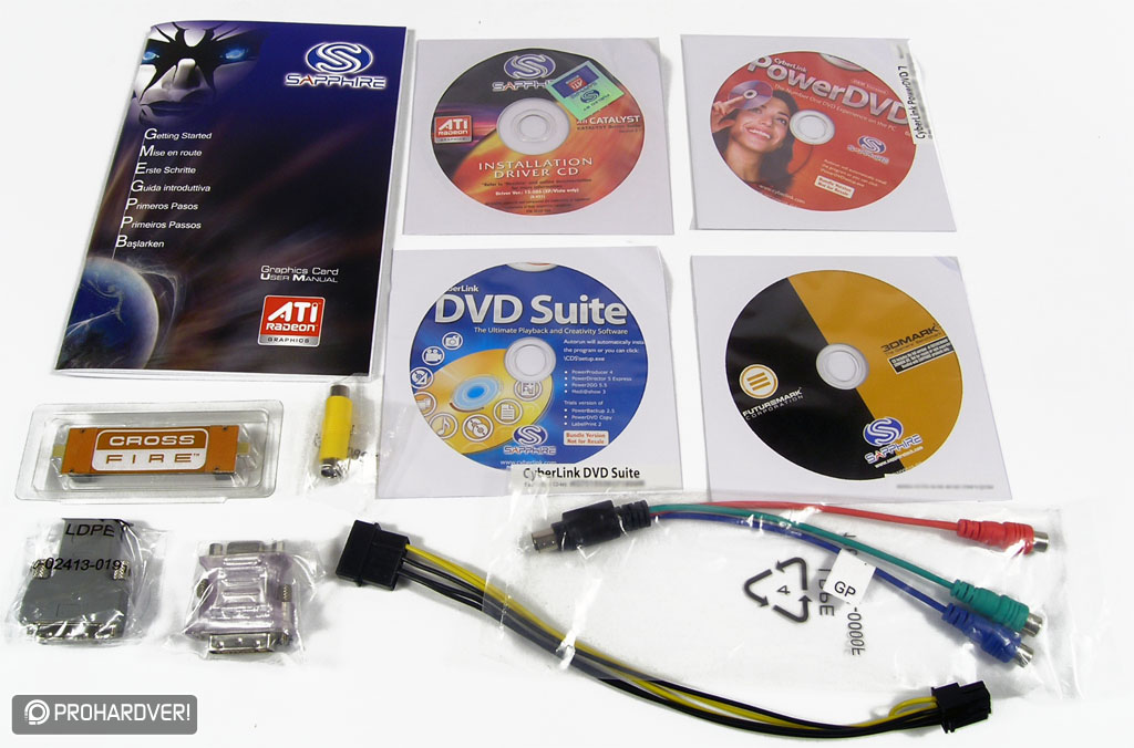

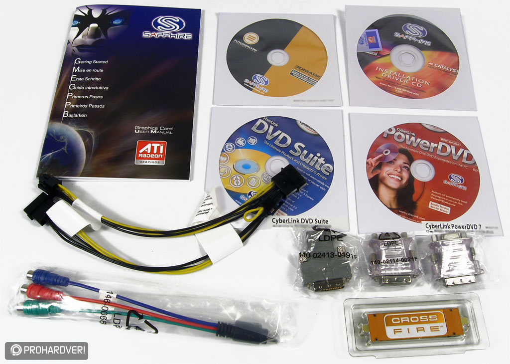

Lássuk a tesztalanyokat kicsit közelebbről. A CrossFire felépítéséhez Sapphire videokártyákat használtunk. A dizájnos dobozokban a HD 3870 X2 mellett leírást, driver CD-t, PowerDVD CD-t, 3DMark06-ot és DVD Suite CD-t, illetve két DVI/analóg és egy DVI/HDMI átalakítót, két hattűs PCIe tápkábelt, és egy S-Video/komponens adapterkábelt találtunk. A szimpla HD 3870 mellől hiányzott egy DVI/analóg átalakító, és egy PCIe tápkábel, viszont adtak mellé egy S-Video/RCA átalakítót. A két Sapphire VGA-nak a referenciával megegyező órajelei vannak, a HD 3870 X2 825/900 MHz-es, a HD 3870 pedig 775/1125 MHz-es órajelekkel rendelkezik. A HD 3870 X2-n a referenciának megfelelő a a hűtés is, viszont a HD 3870-en sima egyszlotos hűtés található, ami meglepő módon a teszt alatt mindvégig teljesen hangtalanul dolgozott. A Sapphire 2 év garanciát ad termékeire.

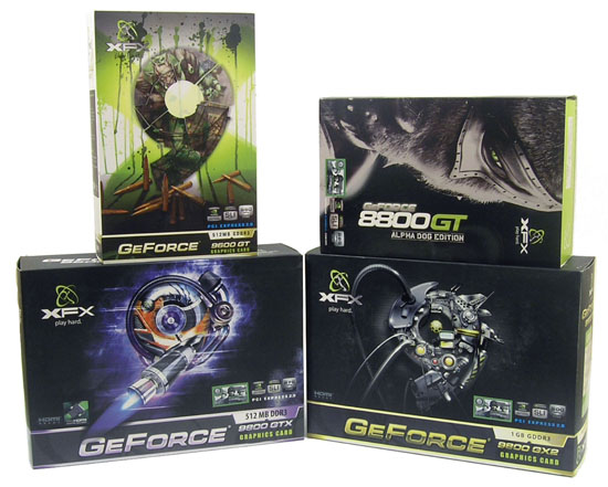

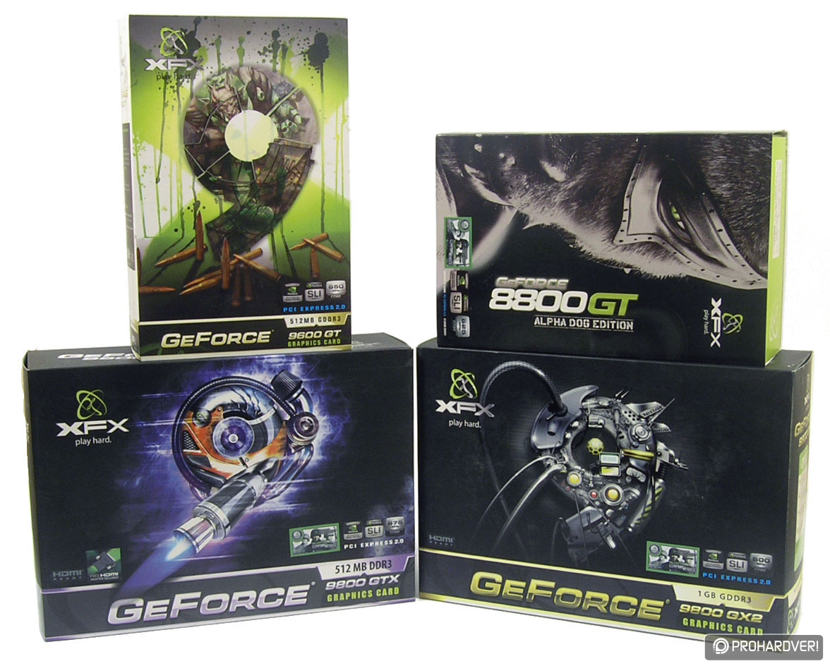

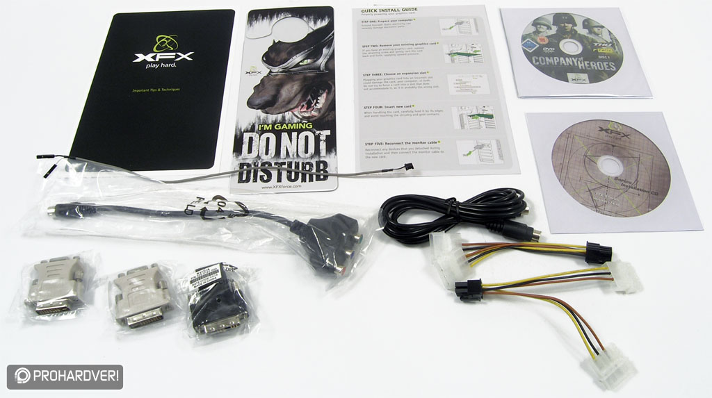

Az SLI bemutatásához partnerünktől XFX márkájú videokártyákat kaptunk, ez a gyártó is egyre nagyobb kínálattal van jelen a magyar piacon. A teszthez használt GeForce-ok a 8800 GT-t leszámítva referenciafelépítésűek, a 8800 GT viszont egy Alpha Dog kiadású volt, amely emelt órajelekkel, és ahogy más gyártóknál már láthattuk, egyedi felépítéssel bír. A GeForce 8800 Alpha Dog kiadás mellé rövidke leírásokat, egy driver CD-t és egy teljes Company of Heroes játékot, két DVI/analóg átalakítót, egy molex/PCIe tápadapterkábelt, egy S-Video hosszabbítót és egy S-Video/komponens átalakítót mellékelnek. Ja, ne felejtsük ki a kilincsre akasztható „Ne zavarj, éppen játszom” feliratú jelzést sem. A 9600 GT dobozából ehhez képest hiányzik egy DVI/analóg átalakító és a Company of Heroes játék.

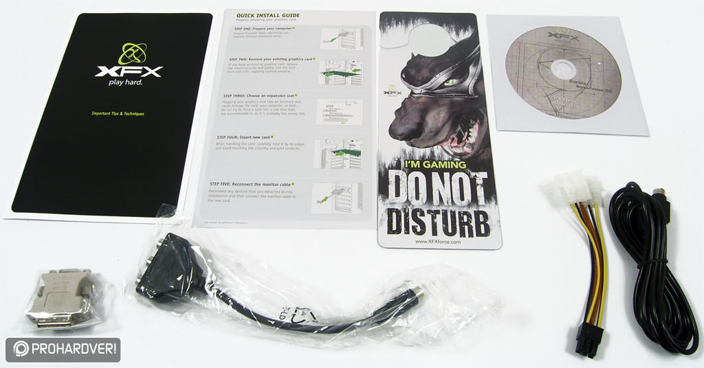

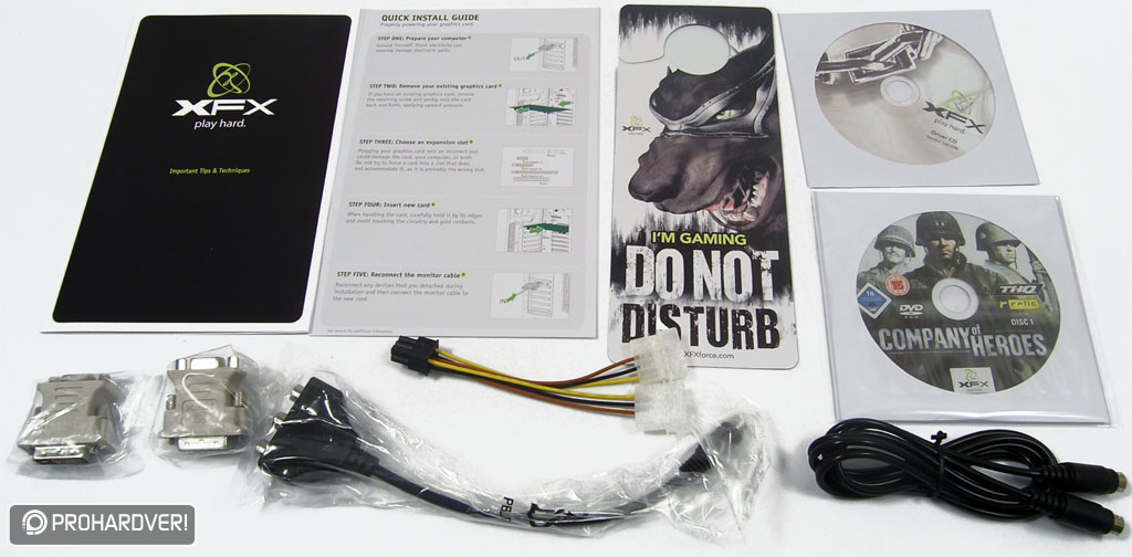

A GeForce 9800 GTX-hez és a 9800 GX2-höz egyaránt csomagoltak tévékimenethez szükséges kábeleket, és egy DVI/HDMI átalakító is részét képezi a csomagnak. Az XFX kártyái a 8800 GT Alpha Dog kiadást leszámítva az NVIDIA által meghatározott órajeleken járnak. A GeForce 9600 GT 650/1625/900 MHz-en, a GeForce 9800 GTX 675/1688/1100 MHz-en, a 9800 GX2 pedig 600/1500/1000 MHz-en. A 8800 GT Alpha Dog kiadásnak 625/1560/900 MHz-es, tehát a referenciához képest alig 4%-kal megemelt órajelei vannak, ezt mi a tesztek idejére visszaállítottuk 600/1500/900 MHz-re. Az XFX videokártyáira is 2 év garancia érvényes.

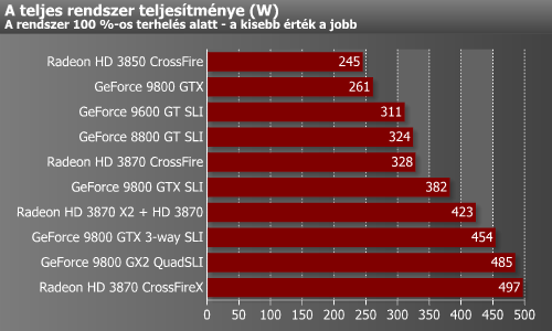

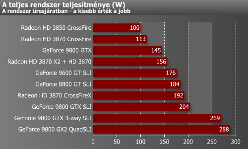

A teljesítménytesztek előtt lássuk a fogyasztást, bár egy izmos konfiguráció összerakása során ez nem túl lényeges szempont. A fogyasztást némileg a chipset is befolyásolja, tehát az SLI-s és CrossFire-ös értékeket nem lehet tökéletesen összevetni. Üresjáratban (a C1E nem volt bekapcsolva) a két videokártyás CrossFire kiépítések nagyon jól szerepeltek, kevesebbet fogyasztottak, mint a 9800 GTX önmagában. Ez a fejlett energiagazdálkodásnak (AMD PowerPlay) köszönhető, a Radeonok visszaveszik az órajelüket. Természetesen a három és négyutas SLI volt a legmelegebb.
Terhelve (World in Conflict, 1600x1200 4/16 DX10) meglepetésre a HD 3850 CrossFire még mindig a 9800 GTX előtt tudott végezni. Üresjáratban a HD 3870 nagyon jó volt, de terhelve már a 8800 GT-vel volt egy szinten. Ezután jöttek a nagyágyúk, a három és négy VGA-ból összerakott CrossFireX és SLI módozatok. Kicsit meglepő, hogy a négy GPU-s CrossFireX picit többet eszik, mint a Quad SLI, de a később látott eredményekből, a World in Conflict alatt megmutatkozó skálázódásból kiindulva elképzelhetőnek tartjuk, hogy a Quad SLI esetében a negyedik GPU csak alig volt leterhelve, ezért volt kisebb a fogyasztása.

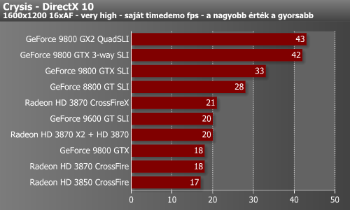

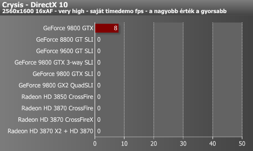

A Crysis volt az első játék, amellyel szó szerint megszenvedtünk. 1600x1200-as felbontásban még nem voltak problémák, bár a skálázódással a CrossFire esetében nem voltunk kibékülve, igaz, az SLI sem tündökölt. 2560x1600-as felbontásra kapcsolva a játék egyszerűen felemésztette a rendszert, a szimpla GeForce 9800 GTX-es konfigurációt kivéve az összes esetben használhatatlan mértékben belassult, eleve a pálya betöltése körülbelül 5 percig tartott, aztán 10 fps-nél egyszer sem mutatott többet az fps-számláló, de ez is ritka pillanat volt, általában 1–2 fps-t mértünk. Először arra gondoltunk, hogy kevés a 2 GB rendszermemória, de 4 GB-tal is ugyanezt tapasztaltuk, tehát nem ez volt a gond. A belassuláson kívül a Crysis tesztelése során nem egyszer a „display driver not responding” hibajelenséggel is találkoztunk, jellemzően az NVIDIA SLI esetében.

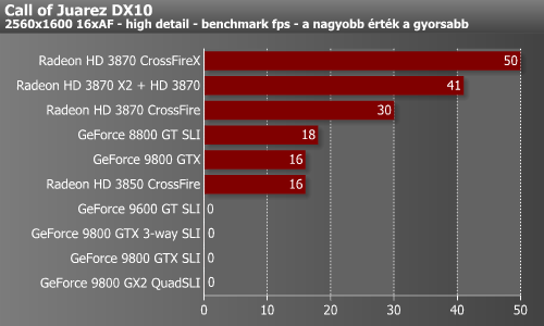

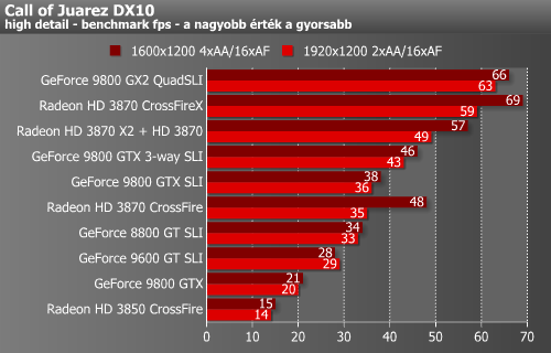

A Call of Juarez már kicsit jobban viselte a megpróbáltatásokat, 1600x1200-ban és 1920x1200-ban még nem voltak gondok. Érdemes megemlíteni, hogy a Call of Juarez az a játék, amelyben a CrossFire és az SLI egyaránt egész jól skálázódott, de erről még később szót ejtünk. Ebben a játékban a CrossFireX és a Quad SLI nagyjából ugyanolyan jól teljesített, ami ismerve a G92 és az RV670 jelen játékaiban felmutatott erejét, a Radeonok számára hízelgő, a GeForce-okra nézve inkább lesújtó. 2560x1600-as felbontásban, ráadásul élsimítás nélkül aztán kiborult a bili, jó néhány SLI-mód egyszerűen nem volt képes megbirkózni a feladattal, a rendszer lefagyásával honorálták a próbálkozásunkat. Érdekes még, hogy bár a GeForce 9800 GTX és a HD 3850 CrossFire ugyanolyan eredményt ért el (16 fps), a CrossFire esetében a benchmarkban több helyszínen katasztrofális belassulásokat tapasztaltunk, valószínűleg ez az AFR mód hátránya, tehát röviden és tömören a 9800 GTX-szel játszhatóbbnak tűnt a játék. A HD 3870 CrossFireX skálázódása itt is szép volt.

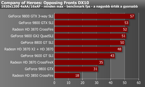

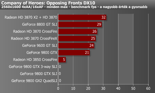

A Company of Heroesban is két esetet vizsgáltunk, először 1920x1200-ban teszteltük a rendszereket. A Quad SLI itt sem állt a helyzet magaslatán, de legalább három kártyáig skálázódott valahogyan. A CrossFireX még rosszabb volt, ugyanis két kártyával többet mértünk, mint néggyel, ugyanakkor hárommal többet mértünk, mint kettővel, tehát a drivernek a négykártyás mód kezelésével lehet valami gondja. 2560x1600-ban ismét kihullott három szereplő, méghozzá a 9800 GTX SLI három változata, ugyanakkor a 9600 GT és a 8800 GT SLI kezelésével nem volt semmi gond. Egy igazi rejtély számunkra, hogy mi történhetett, ahogy hozzáadtunk egy-egy GPU-t a rendszerhez, úgy rosszabbodott a helyzet. Egy GPU-val lefutott a teszt, két GPU-val hihetetlenül belassult a rendszer (alig pár fps), három GPU-val újraindult a gép, négy GPU-val pedig egyszerűen lefagyott. Mivel először nem tudtuk, hogy mi a probléma (gyanakodtunk túlmelegedésre, tápgondra, ilyesmire), többször is megpróbáltuk lefuttatni a teszteket, de egyszer sem sikerült végigmennie, tehát nem mi baltáztunk el valamit. Van még mit csiszolni a technológián.

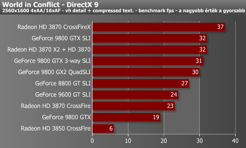

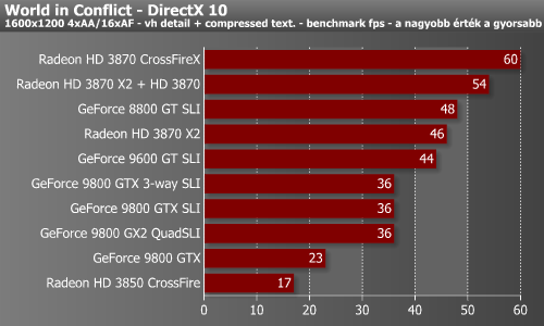

A World in Conflict volt megpróbáltatásaink következő állomása, ez a játék a 3-utas és Quad SLI-t komoly kihívás elé állította, a skálázódás egy nagy nulla volt. Két GPU-val az SLI még jól szerepelt, de hárommal, aztán néggyel semmit sem javult (pedig mint írtuk, a V-Sync-et a meghajtóprogramban alkalmazásvezéreltre állítottuk). Ezzel szemben a CrossFireX egész jól érezte magát, egy-egy GPU hozzáadásával egyre gyorsabb lett a játék. Érdemes megfigyelni, hogy DirectX 10 módban a 8800 GT és 9600 GT SLI gyorsabb volt a 9800 GTX SLI-nél is, a HD 3850 CrossFire viszont kevéske memóriájával a sor végén kullog.

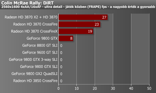

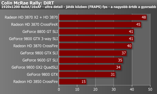

A Colin McRae Rally: DiRT az utolsó tesztelt játékunk, itt is csak addig volt problémamentes az SLI működése, amíg 2560x1600-as felbontás alatt maradtunk. A Quad SLI itt is elég csúnyán leégett, igaz, a CrossFireX sem volt sokkal jobb, de legalább felmutatott valamit. 2560x1600-ban aztán a különböző SLI variációkkal használhatatlan mértékben lelassult (5–6 fps-es diavetítésig), nem egyszer le is fagyott a gép. A HD 3850 CrossFire egyszerűen csak nagyon lassú volt, 3 fps-t mértünk, és meg kell még emlékeznünk a 3-utas CrossFireX-ről is, ugyanis feljegyeztük, hogy bár 27 fps-t ért el, azért ez nem mond el mindent a teljesítményről – a játék egyenetlen eloszlásban rajzolta ki a képkockákat, időszakosan meg-megakadt, mintha a GPU-k összehangolása még nem lenne tökéletes.

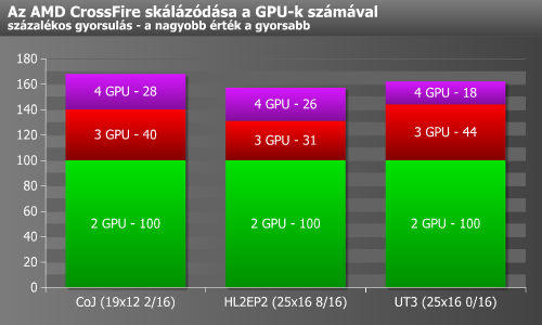

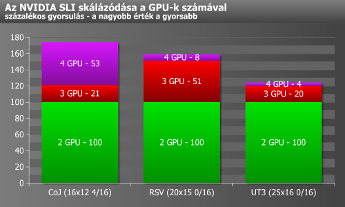

A játéktesztek után csak úgy érdekességképpen elkészítettük a két rivális rendszereinek százalékos skálázódását bemutató grafikonját, mindkét oldalról elővettük az első három legjobban skálázódó játékot, és feljegyeztük a gyorsulást. Mint látható, az NVIDIA esetében ez a három játék a Call of Juarez, a Rainbow Six Vegas és az Unreal Tournament 3 volt, legalábbis abból a csokorból, amit mi teszteltünk. Két GPU teljesítményét vettük 100%-nak, és ehhez toldoztuk hozzá a harmadik és negyedik GPU által pluszban megjelenített fps-ek számát. Call of Juarez alatt elég érdekes eredmény jött ki, ugyanis a harmadik GPU-val mindössze 21%-ot gyorsult a játék, miközben a negyedik 53%-ot dobott az eredményen, ez talán egy kis belső konkurenciaharcot sejtet a 3-utas és a Quad SLI között. Talán ezzel a Quad SLI irányába próbálják fordítani a leginkább teljesítményre éhes felhasználókat. RSV alatt már mondhatni „értelmesebb” képet kaptunk, a harmadik GPU-val 51%-ot, a negyedikkel pedig mindössze 8%-ot gyorsult a játék. UT3 alatt még rosszabb a helyzet, 20 és 4%-os, azaz mindössze 24%-os gyorsulásra volt képes a Quad SLI a szimpla SLI-vel szemben. Azt hihetnénk, hogy itt CPU-limit áll a háttérben, de a CrossFireX jóval több fps-t ért el UT3 alatt, tehát ez ki is zárható.
A CrossFireX skálázódása sokkal racionálisabbnak, logikusabbnak tűnik a három kiválasztott játékban, ezek a Call of Juarez, a Half Life 2 Episode Two és az Unreal Tournament 3. Két GPU-hoz képest a harmadik GPU megjelenése ebben a három esetben 31–44%-os többletet eredményezett, és logikusan a negyedik GPU hozzáadása mindhárom esetben ennél kevesebbet, 18–28%-ot ért a CrossFireX esetében. Ezek alapján nagyon úgy tűnik, hogy a CrossFireX működése sokkal kiegyensúlyozottabb, főleg ha megnézzük a következő táblázatot, majd végiggondoljuk, hogy mivel találkoztunk a tesztelés során.
