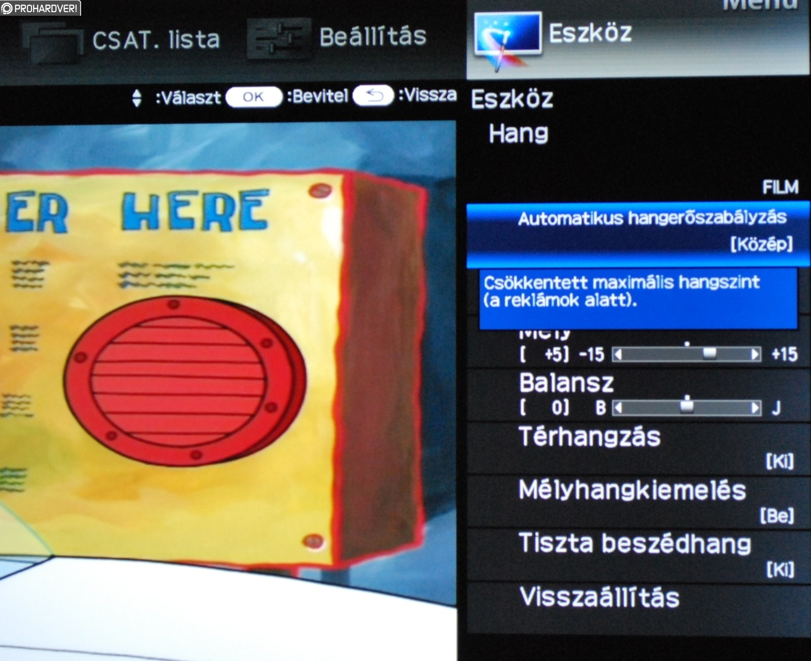

Kissé fura, de előre programozott hangprofilok közötti választásra nem nyílik lehetőség, ugyanis ilyenek nincsenek, illetve egészen pontosan az a helyzet, hogy a kép opcióihoz igazodik állítólag a hang is. A felhasználó így csupán a magas és a mély hangok erősségén állíthat egy harminc fokozatú skálán. Viszont a virtuális térhangzás funkció nem maradt ki, sőt ebből rögtön négy verzió is megtalálható. A két tízwattos hangszóró mellett egy beépített 15 wattos mélynyomót is helyet kapott, de persze ettől azért felesleges lenne csodát várni: az átlagos otthonokba szánt Normál fokozatnál sem érzi úgy az ember, hogy egy házimozi szett van a szobában. A 3D standard, a 3D film és a 3D terem pedig egy-egy újabb szintet jelent a visszhangosított hangzás terén. A legutolsó már konkrétan olyan, mintha az ember egy nagy előadóteremben vagy folyosón ülne, és a távolból hallaná a televíziót, tehát gyakorlatilag élvezhetetlen. Nem túlzottan világos, hogy erre mi szükség volt, nehéz elképzelni, hogy bárki ilyen hangélményre vágyna.

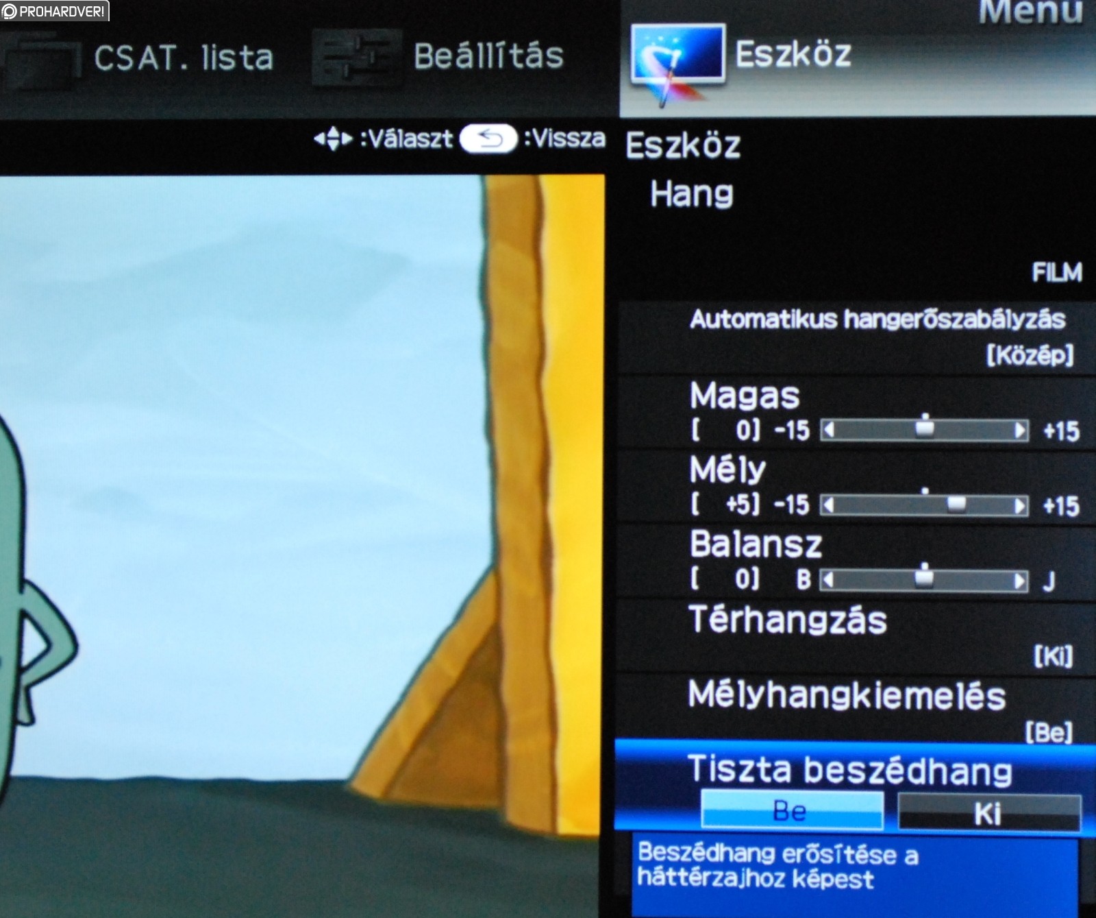

Az automatikus hangerőszabályozást érdemes bekapcsolni, ami a berobbanó reklám ellen elég jó fegyver. Viszont nem árt alacsony vagy közepes fokozaton hagyni, mert a magasnál már nagyon tompa lesz a hangzás. A mélyhangkiemelést sem butaság aktiválni, mert a basszusok alapból nagyon satnyán szólnak. Így se kell számítani gyomorrengető mélyekre, de egy fokkal jobb lesz a végeredmény. A tiszta beszédhang kiemelése pedig értelemszerűen a beszélgetős műsoroknál lehet hasznos, bár bekapcsolása nem jár jelentős változással.

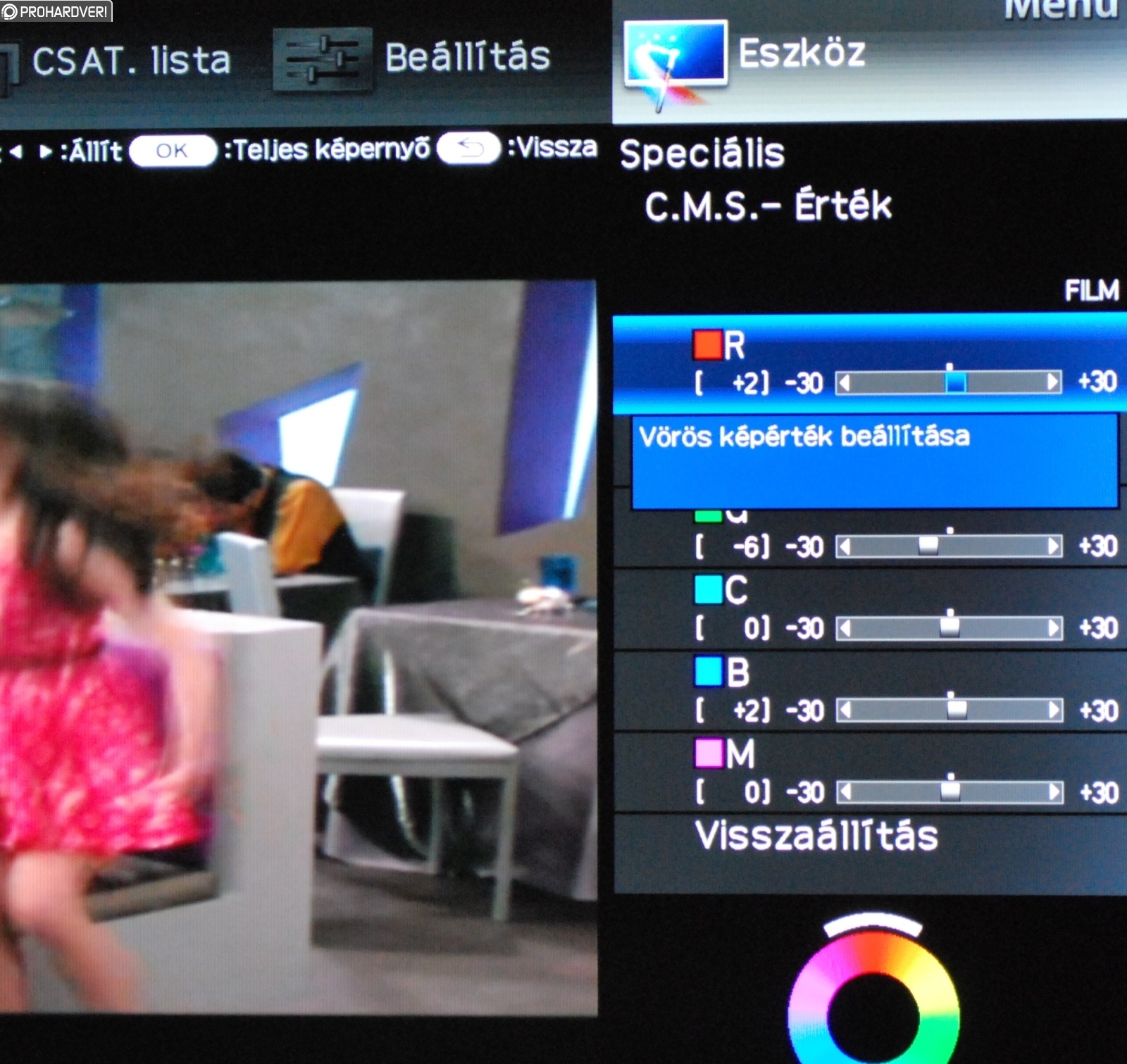

Más tévéknél eddig nem látott menüpontokkal is találkoztunk. A C.M.S. (color management system) Árnyalat funkcióval egy hatszínű beállítórendszer segítségével módosíthatjuk egy kiválasztott szín árnyalatát. A C.M.S. Telítettséggel csökkenthetjük egy-egy tónus telítettségét, a C.M.S. Értékkel pedig az egyes színek fényerején módosíthatunk. Nem egy egyszerű és gyors játék ez, szó se róla, de ha valaki veszi a fáradságot, akkor tényleg az utolsó porcikájáig a saját igényeihez idomíthatja a képminőséget, ami mindenképpen pozitívum.

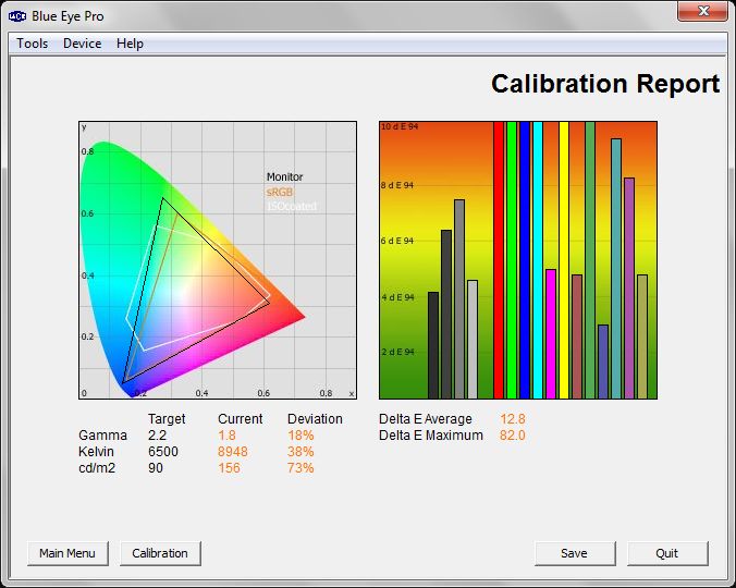

Egy kalibrátorral, illetve a LaCie Blue Eye Pro névre hallgató alkalmazás segítségével vettük szemügyre tüzetesebben az előzetes beállításokat. Sorrendben ezek a következők: Auto, Dinamikus, Dinamikus (Rögzített), Film, Játék, Szabványos. A kép jobb oldalán látható, hogy a bemért 18 szín milyen mértékben tér el a referenciától. Ennek meghatározására használatos a delta E, ami egy olyan numerikus érték, amely két különböző szín távolságát határozza meg egy színrendszeren belül. Minél kisebb a delta E értéke egy adott színnél, annál közelebb áll a referenciához, vagyis annál jobb. Kár, hogy a kalibrátor semmit sem tudott kezdeni a Quattron technológiával. Az itt látható értékek nem reálisak, hiszen a kép minősége korántsem ilyen szörnyű. Emiatt aztán az ideális beállítások megtalálásakor is inkább a szemünkre bíztuk magunkat.
