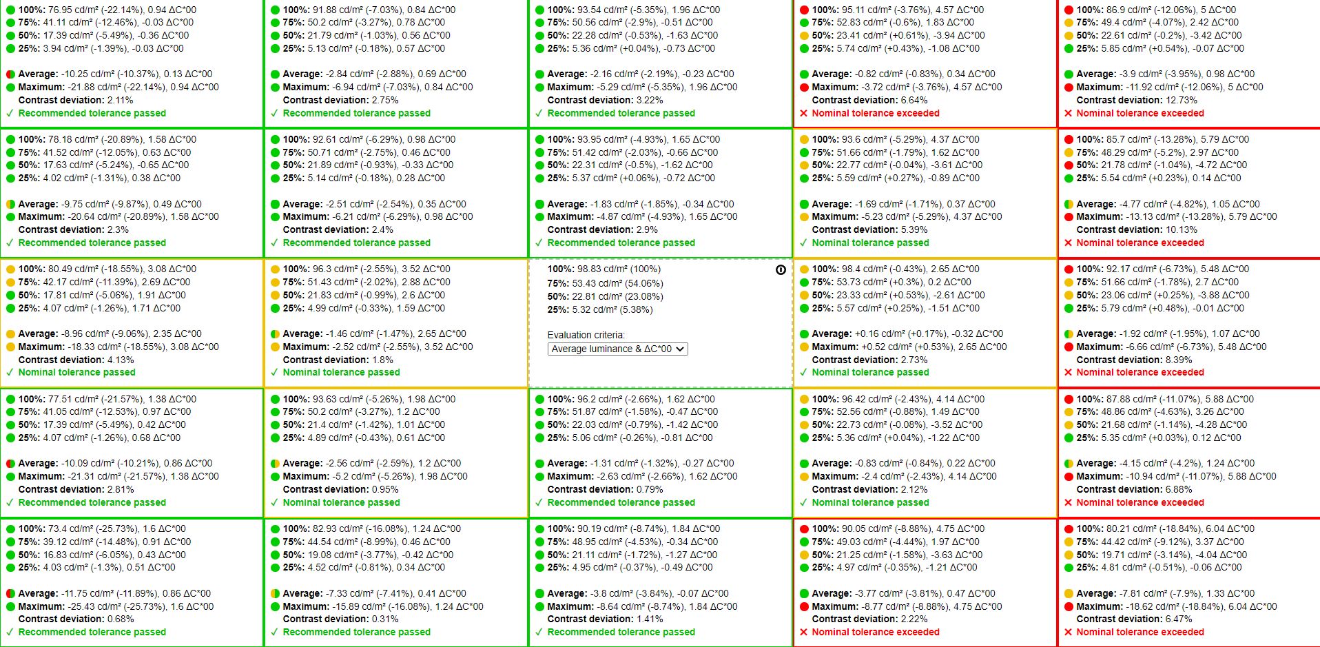

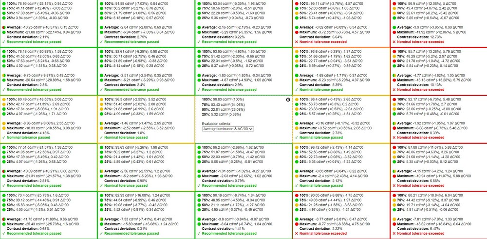

A nagy dinamikatartományú tartalmak megjelenítésére nincs mód, de nagyon meg lettünk volna lepve, ha támogatja a HDR-t, úgyhogy ez azért nem rázott meg minket. A fényerő eloszlása minden, csak nem tökéletesen egyenletes: méréseink alapján az egyes képtartományok között a fényerőeltérés elérheti a 25,73 százalékot is. Ez nem túl jó érték, és ráadásul a felhősödés-foltosodás szabad szemmel is érzékelhető olykor.

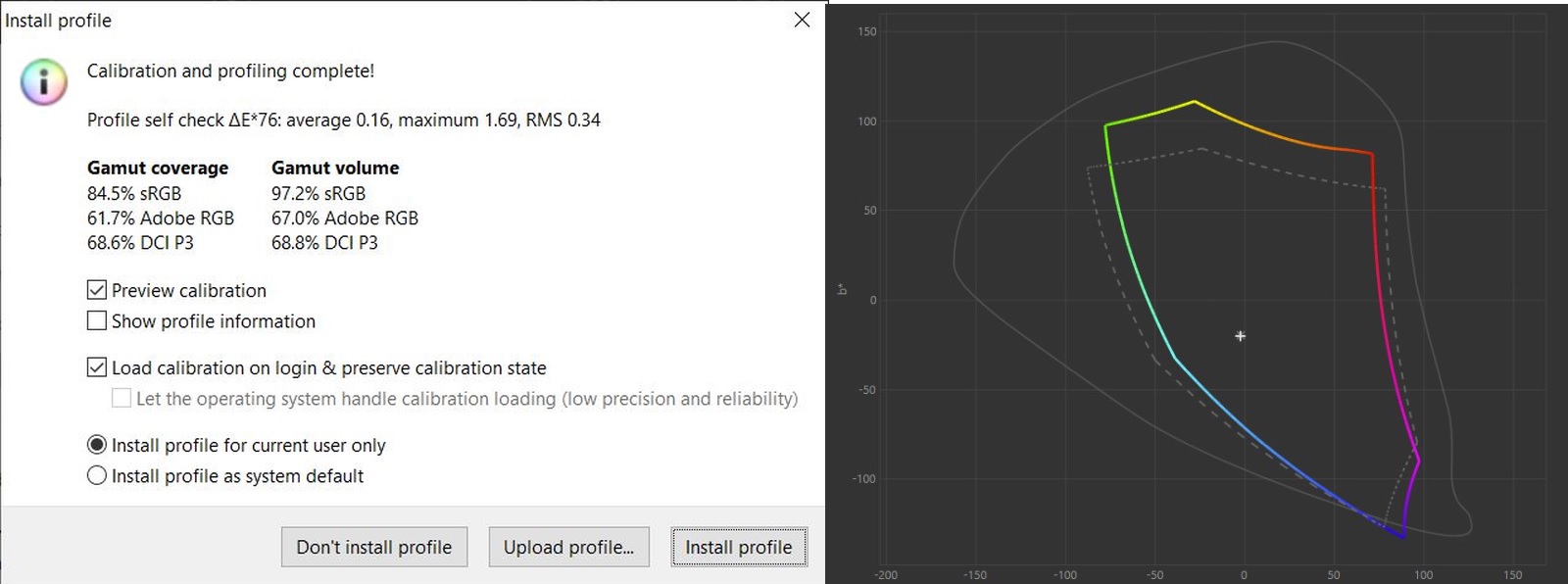

A színek nem minden esetben természetesek, és sajnos a fehéregyensúly finomhangolására nincs mód. Előfordul, hogy az emberi arcok kicsit pirospozsgásabbak a kelleténél, de azért nagyon durva hibákba nem futottunk bele. A képen a színtérlefedettség látható: a szürke szaggatott vonal jelzi a referencia színteret, míg a színes alakzatok a mért színteret ábrázolják. Eszerint a kijelző 97,2 százalékban fedi az sRGB színteret, ezen belül a számottevő pontosság 84,5%, ezek az értékek pedig ebben a kategóriában átlagosnak számítanak.
Homogenitásvizsgálat: a fénysűrűség mértéke az egyes fényerő beállítások mellett

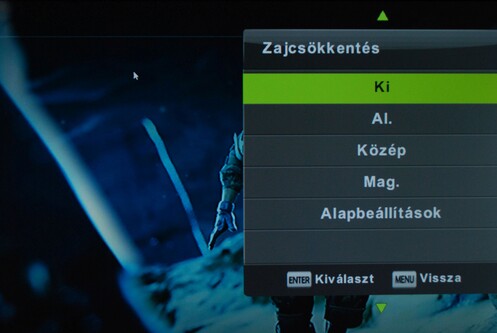

A betekintési szög terén közepesen teljesít a képernyő, 160 fok környékéről, kiszorított pozícióból már érzékelhető a tónusok fakulása, azonban invertálódástól ilyenkor sem kell tartani. A maximális képfrissítési frekvencia 50 Hz, a FreeSync vagy G-Sync technológiák használata nem támogatott. Az input lag a Leo Bodnar eszközzel elvégzett mérések szerint 25,4 ms, ami kifejezetten soknak számít ma már. Nyugodtan ki lehet jelenteni, hogy játékra ez a kijelző nem túl jó választás. Szellemképesedésbe nem futottunk bele, de olykor tapasztalható némi akadás, szaggatás, és mivel az interpolációs technológia hiányzik a készülékből, így ez nem is lehet kiküszöbölni. Rossz minőségű forrásból származó filmek, videók, műsorok esetén érzékelhető némi zajosodás, ám ezt egészen jól lehet orvosolni a Zajcsökkentés opció bekapcsolásával.

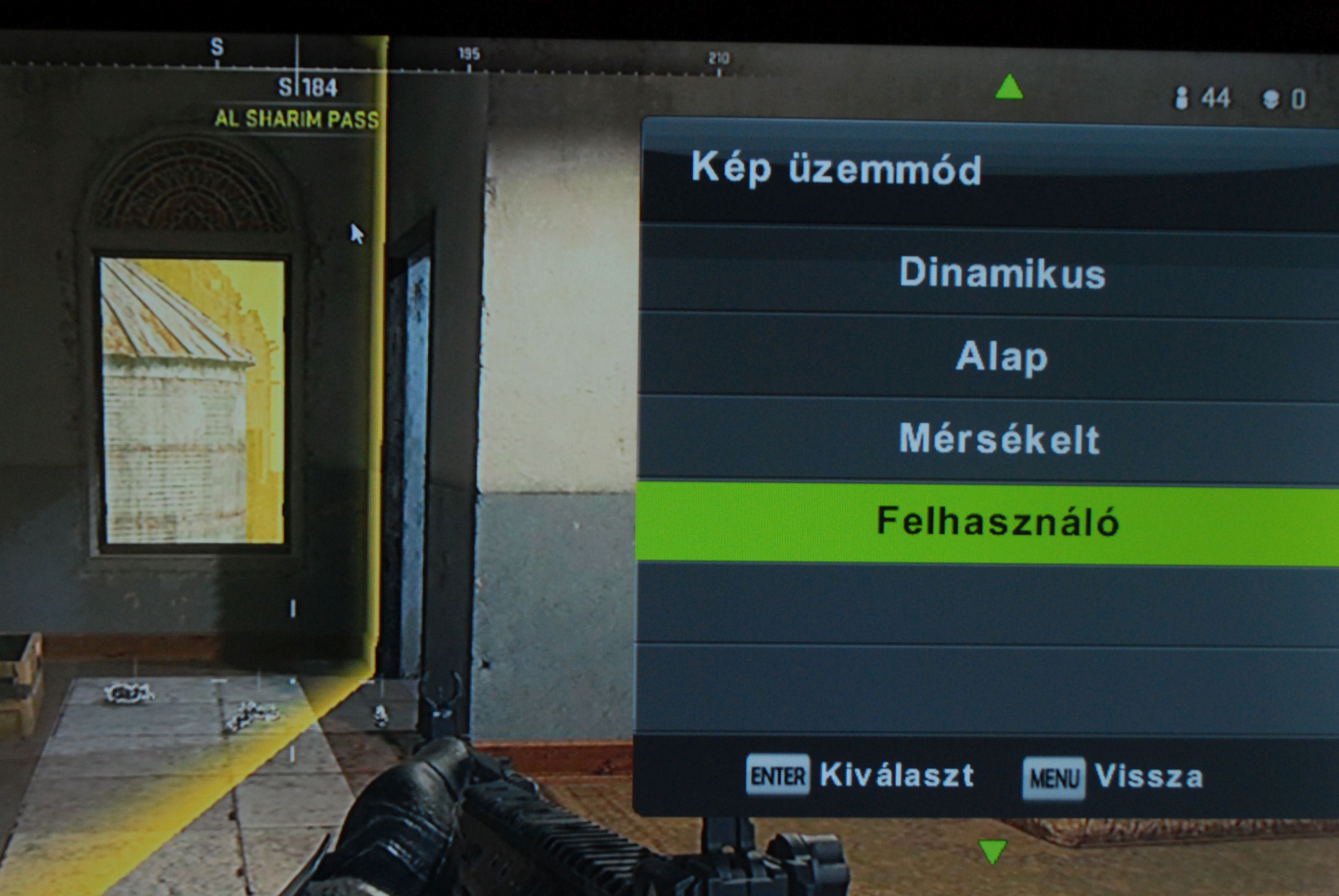

Előzetesen programozott képmódok akadnak itt is, a felhasználó három közül választhatja ki a számára legszimpatikusabbat: Alap, Dinamikus és Mérsékelt. Ezek szokás szerint kisebb-nagyobb mértékben eltérnek egymástól képvilágukban. Korábban esett róla szó, hogy a fehéregyensúly értékét nem lehet módosítani, márpedig ennek hiányában nem tudunk tanácsokat adni az ideális, színhelyes beállításokkal kapcsolatban.
