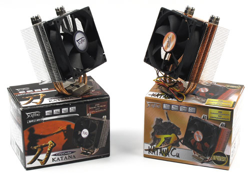

Az alumíniumbordás Katana csak az élmezőny végére tudott besorakozni, de ezt a japán hűtőmesterek nem hagyhatták annyiban, megjelentették a teljesen rézből készült változatot. A két szamurájkard külsőre teljesen egyforma, és csomagolásuk is csak színben különbözik. Az újonc neve egyszerűen megkapta a rézre utaló Cu toldalékot, így lett Scythe Katana Cu.

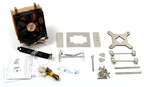

A szerelőkészlet is ugyanolyan bonyolult maradt, de legalább a régebbi Socket A-s alaplapokra is felszerelhető a hűtő, ráadásul ehhez nincs szükség furatokra a processzorfoglalat körül. A sok fémdarabka mellé pici villáskulcs is jár. A használati útmutató japán és angol, de a képek alapján nagyon könnyű boldogulni, mert azok magyarul vannak. A réz Katana újdonsága, hogy van fordulatszabályzója. Apró kellemetlenség lehet, hogy a kis tekerő fixen, a tápkábelektől függetlenül csatlakozik a 92 milliméteres ventilátorhoz, és egy hátlapi panelhez van rögzítve, amit nem lesz túl egyszerű elérni. Szerencsére egy kis feszegetéssel külön lehet választani.

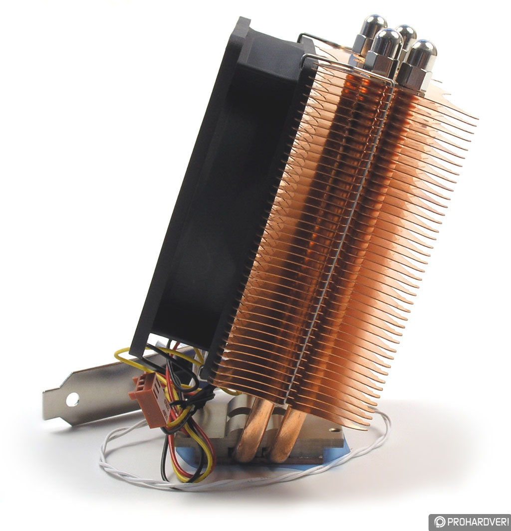

Maga a borda meglehetősen érdekes jószág, ugyanis némileg meg van döntve. Ennek az lehet az előnye, hogy a processzorfoglalat környékén lévő, melegedő alkatrészeket is hűteni tudja. A szerelési útmutató szerint úgy kell beépíteni, hogy a csövek vízszintesen álljanak vagy a felső végük felfelé mutasson. Ez nagyjából annyit jelent, hogy toronyházba a videokártya felé fújó ventilátorral nem szabad beszerelni.

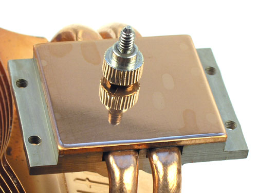

A processzorral érintkező felület alaposan fel volt polírozva, bár néhány foltot találtunk rajta. A talapzatban húzódó két hőcső ellaposodik.

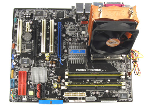

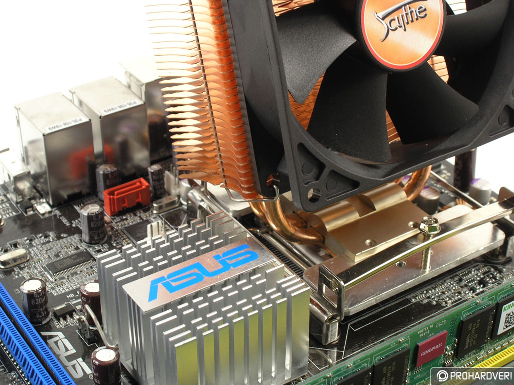

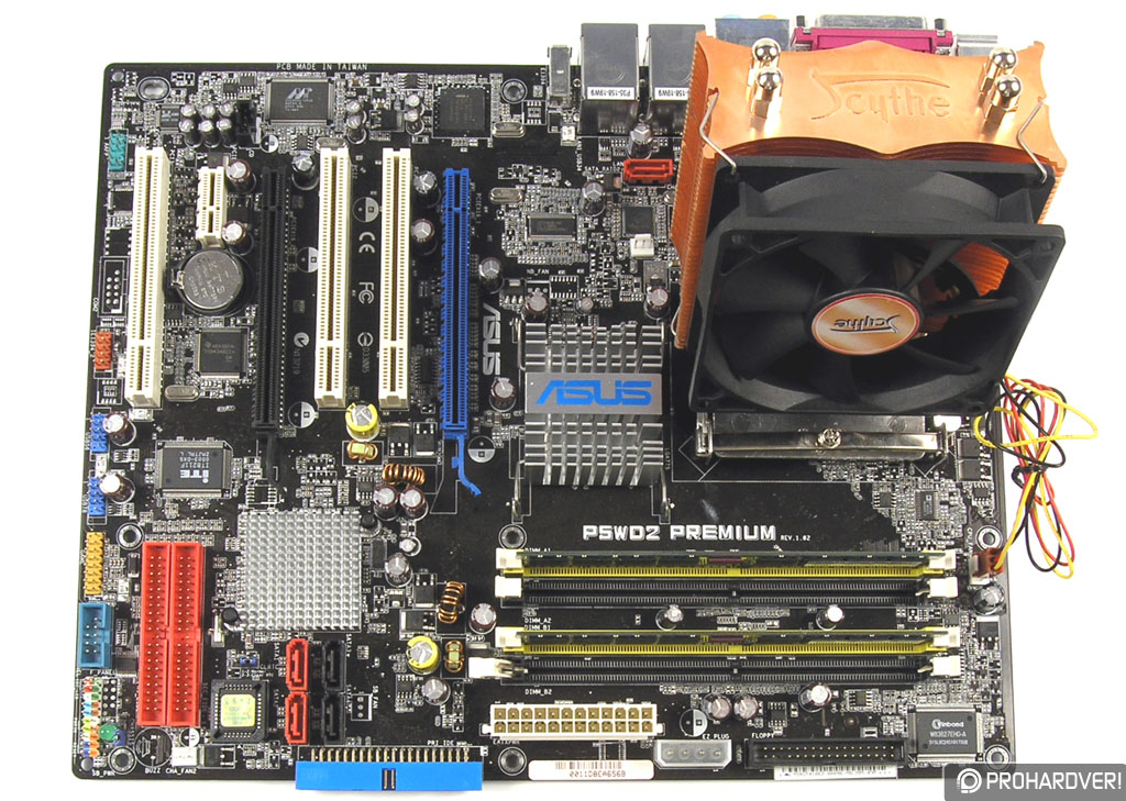

A Katana Cu-t úgy szereltük fel, hogy a ház hátulja felé szellőzzön. Ekkor Asus alaplapunkon a processzorfoglalat mögé helyezett alkatrészek bordája is bőségesen kapott a huzatból. A rögzítés eltartott egy ideig, összesen tíz csavart kellett betekerni. A hátlapot tartó négy meghúzásához egy kis kézügyesség kell, de alapvetően nincs olyan műveleti rész, ahol túlerőltetéssel kárt tudnánk tenni az alaplapban vagy a processzorban, esetleg magában a hűtőben.
Vállban nem volt túl széles a Katana. Az északi híd bordája kényelmesen elfért mellette, és a táp felé sem lógott le az alaplapról. A rögzítők oldalt és hátul is letakartak néhány alkatrészt a processzorfoglalat mellett.
