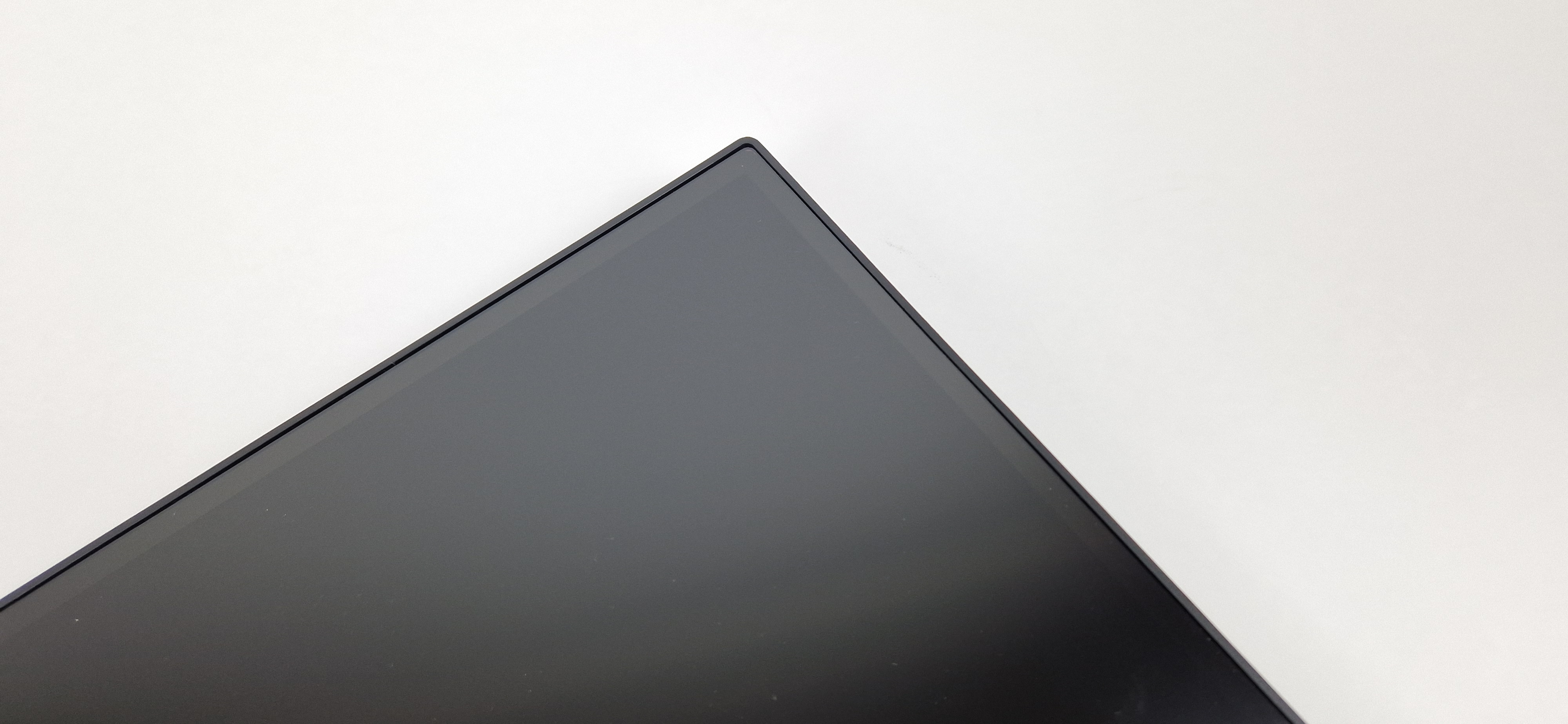

A Philips 27M1N5500ZA a hagyományos, 16:9 képarányú, sík, tehát nem ívelt készülékek közé tartozik. Kávája a mai trendeknek megfelelően igen vékony, egy síkban van a kijelzővel, és így kikapcsolt állapotban nem látható. A fémtalp más Momentum monitorokhoz hasonlóan szokatlan kialakítású, kicsit egy fogóra hasonlít, és nem billeg, nem csúszkál, a képernyőt stabilan tartja, amely akár a falra is felakasztható szabványos, 100x100 mm-es VESA konzol segítségével.

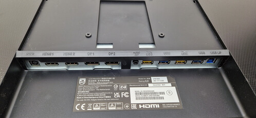

A kijelző a nyakon 13 centiméteres tartományban mozgatható függőlegesen, jobbra és balra 45 fokban forgatható, előre 5, hátra 20 fokban dönthető, és akár pivot módban is használható. A ki- és bemenetek a szokásoknak megfelelően a hátlapon kaptak helyet. Található itt két darab HDMI 2.0 és két DisplayPort 1.4, négy USB 3.2 (ebből kettő a csatlakoztatott eszközök töltésére is alkalmas), egy USB-B (uplink) és egy 3,5 mm-es analóg audió csatlakozó.
