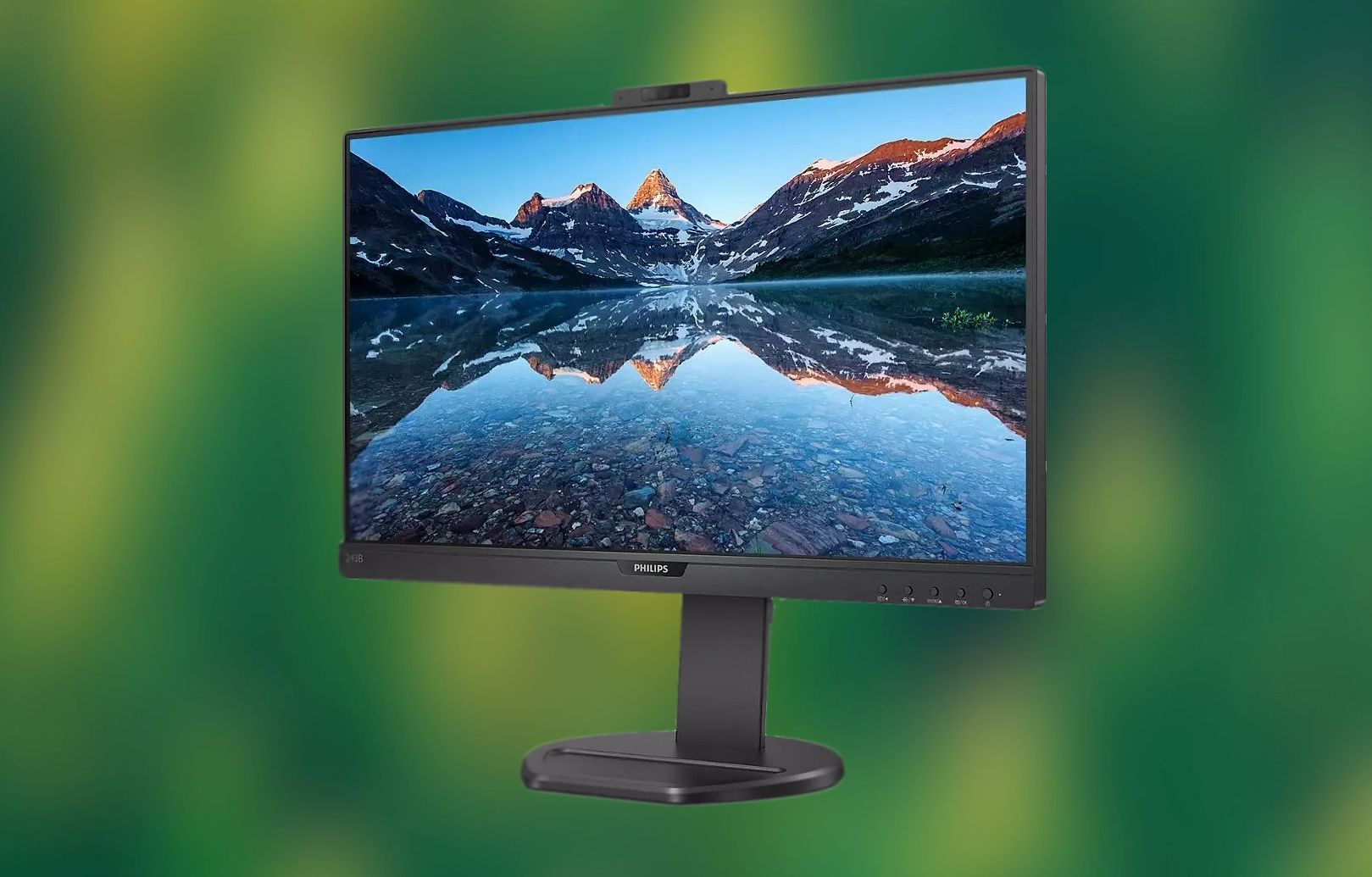

Nem is olyan régen az utóbbi csoport egy érdekes modellel bővült, a 23,8 hüvelykes, Full HD-s Philips 243B9H-val, aminek két extrája is van: az egyik, hogy rendelkezik beépített kamerával, a másik pedig a Type-C csatlakozó, amire az erre alkalmas notebookok dokkolhatóak is.
Egyszerű, ám funkcionális
A Philips 243B9H nem a szemkápráztató, figyelemfelkeltő, dizájnelemekkel telepakolt megjelenítők közé tartozik, hiszen kialakításánál mindent a funkcionalitásnak rendeltek alá, ez pedig nekünk kifejezetten tetszik. A nagyméretű gumírozott talp igen stabilan tartja a kijelzőt, attól nem kell tartani, hogy lepottyan, lecsúszik az asztalról. A SmartErgoBase nevű állványhoz csatlakozó képernyő magassága 15 centiméteres intervallumban változtatható, jobbra és balra 175 fokban elfordítható, előre 5, hátra 30 fokban dönthető, és akár pivot módban is használható. Tehát nagyon jól pozicionálható, és egy szabványos (100 x 100 mm-es) VESA konzol révén akár a falra is feltehető.

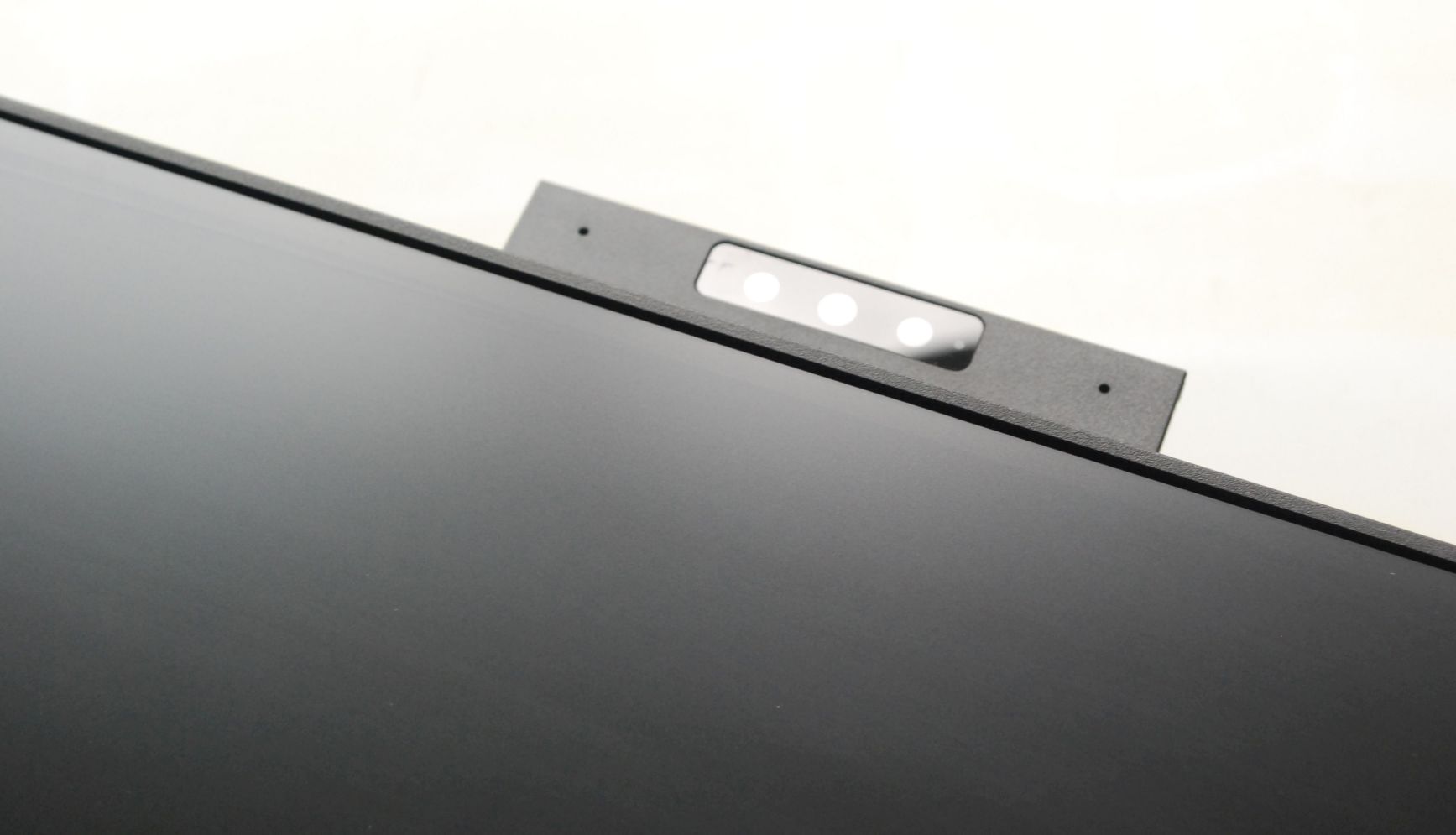

A káva a mai trendeknek megfelelően igen vékony és egy síkban van a képernyővel, így kikapcsolt állapotban láthatatlan. A tetején középtájt található egy elsüllyeszthető webkamera, amely azért egyfajta különlegességet kölcsönöz a megjelenésnek. Az állványon külön rést alakítottak ki az kábeleknek, így azok igényesen vezethetőek el a hátlapra szerelt csatlakozóktól. Található rajta egy-egy D-Sub, DisplayPort 1.2, HDMI 1.4, 3,5 mm-es analóg audió, USB 3.2 Type-C és három darab USB 3.2 Type-A port, melyek közül az egyik gyorstöltő funkcióval is rendelkezik.
Az USB 3.2 Type-C porttal kapcsolatban érdemes megjegyezni, hogy a 65 wattos töltés funkciót is támogatja, tehát rádugva egy laptopot azt tölteni is tudja. Ez különösen akkor hasznos, ha a laptop rendelkezik DP Alt módos Type-C csatlakozóval, hiszen ilyenkor a képet és a hangot is továbbíthatjuk egyetlen kábelen. Ráadásul ilyenkor a monitor egyben dokkolóként is funkcionál, amelyre egyéb USB-s perifériákat dughatunk rá.

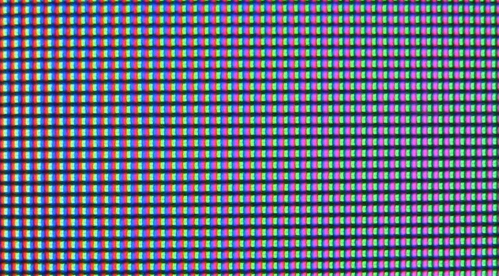

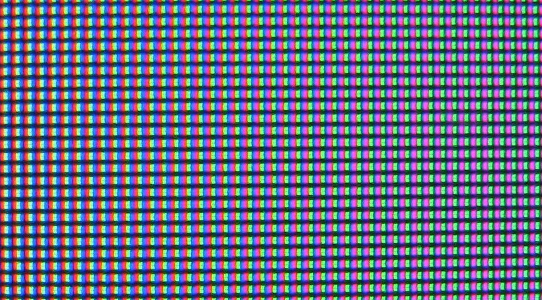

A monitorba egy 23,8 hüvelykes, IPS technológiára épülő, Full HD felbontású panel került, amelynek pixelsűrűsége 92,56 ppi, ami ma teljesen átlagosnak minősül. A kijelzőt ezúttal is bevonták speciális bevonattal, amely a külső fények hatékony eloszlatásával megakadályozza a tükröződést és a zavaró becsillanást.

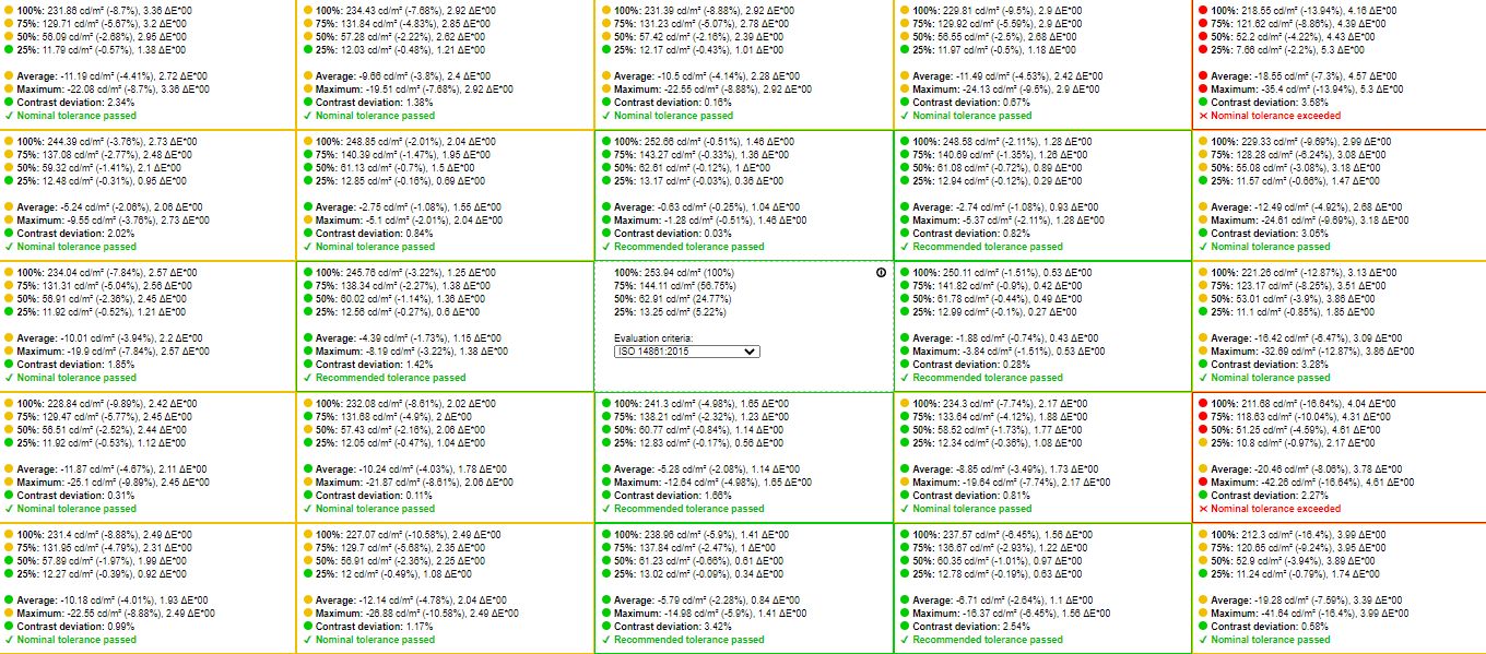

A monitor a fényerő változtatását nem PWM-mel oldja meg, azaz nem villogtatja a háttérfényt, ami pozitívum. Méréseink alapján a fény eloszlása nem tökéletesen egyenletes, mert az egyes képtartományok között a különbség elérheti a 16,5 százalékot is. A hétköznapi használat során felhősödés nem jelentkezett és a zavaró IPS glow jelenségbe sem futottunk bele.
Homogenitásvizsgálat: fénysűrűség mértéke az egyes fényerő-beállítások mellett [+]

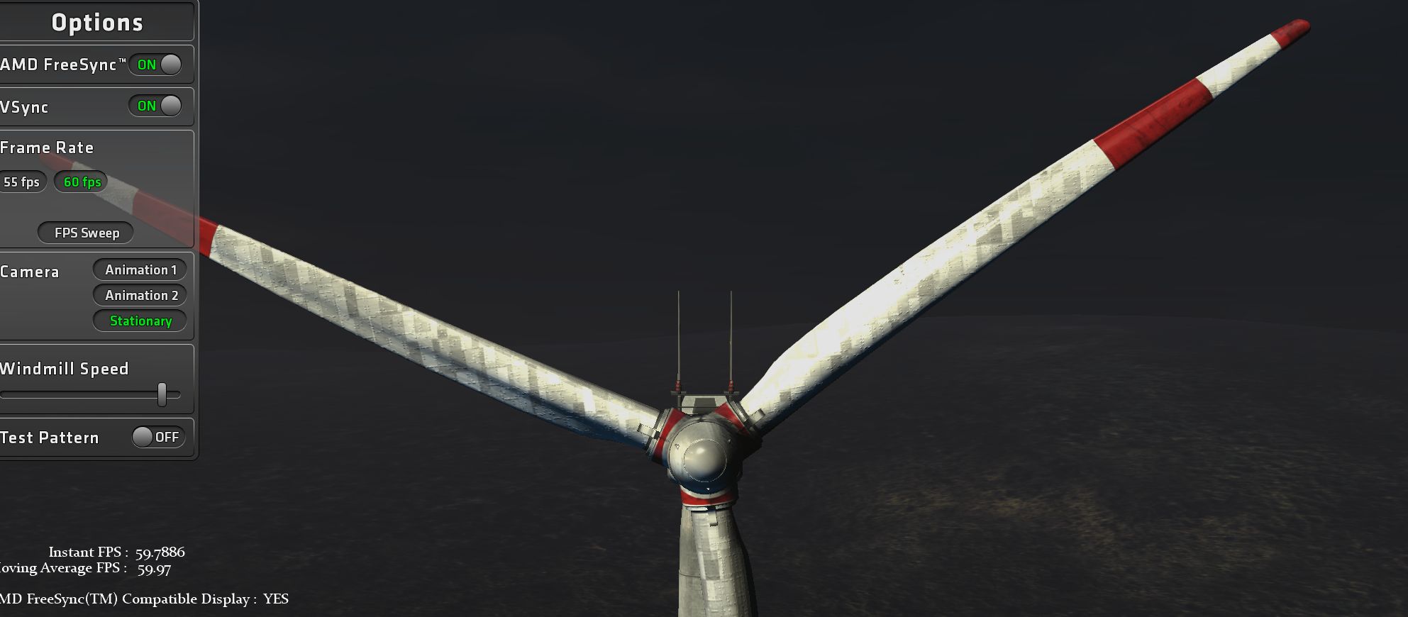

Az IPS panel elméletileg jó betekintési szöget biztosít, azonban itt ez meglepő módon nincs így. Már 150-155 fok környékéről bőven érzékelhető a tónusok fakulása, viszont legalább invertálódástól nem kell tartani. A maximális képfrissítési ráta 75 Hz, ami az Adaptive Sync technológia támogatásának köszönhetően dinamikusan változhat a videókártyából érkező képjelek függvényében. Az AMD hivatalos FreeSync demójával, illetve néhány játékkal próbáltuk ki, és a dolog működött, bár tény, hogy ez alapvetően nem egy gamer eszköz és ilyen célra vannak lényegesen jobb megoldások is, nagyobb maximális képfrissítési rátával.

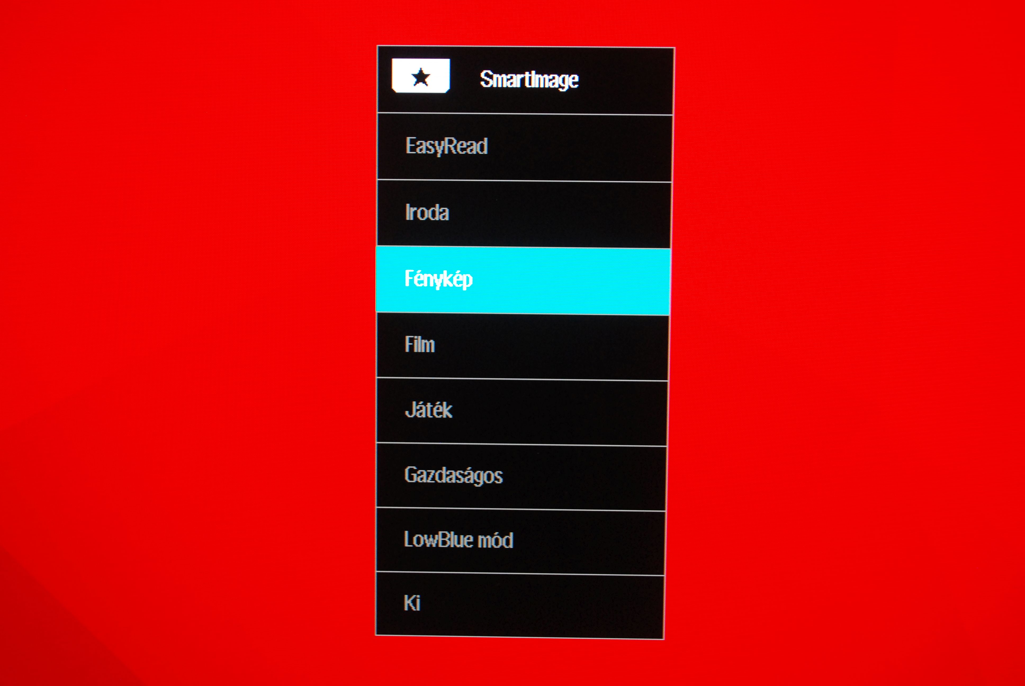

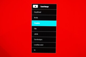

A Philips korábbi termékeihez hasonlóan ezt az eszközt is több, előzetesen programozott képbeállítással látta el. Összesen hét profil közül választható ki a legszimpatikusabb, amelyek ezúttal is már nevükkel jelzik, hogy milyen típusú tartalmak mellé szánják őket. Ezek értelemszerűen kisebb-nagyobb mértékben eltérnek egymástól képtulajdonságaikban, így jó eséllyel találni köztük olyat, ami illik az épp futó tartalomhoz, vagy legalább kiindulási alapnak jó lehet. Van közöttük egy kifejezetten érdekes, az EasyRead nevű opció, ami azért különleges, mert ezt az olvasáshoz optimalizálták.

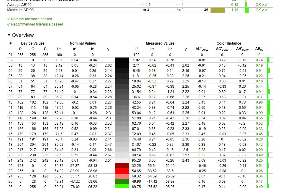

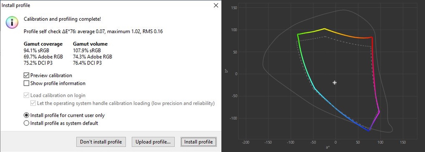

Egy i1 Display Pro kalibrátorral, illetve a DisplayCAL névre hallgató alkalmazás segítségével vettük szemügyre tüzetesebben az említett beállításokat. Sorrendben ezek a következők: EasyRead, Fénykép, Film, Gazdaságos, Iroda, Játék, LowBlue. A kapott értékek közül a legnagyobb fényerőt, a feketeszintet, a valós kontrasztarányt, a színhőmérsékletet, a gammát, illetve a delta E értékeket tüntettük fel a táblázatban. Utóbbi egy olyan numerikus érték, ami két különböző szín távolságát határozza meg egy színrendszeren belül; minél kisebb a delta E értéke egy adott színnél, annál közelebb áll a referenciához (sRGB), vagyis annál jobb.
Ezt követően a célértékeket (120 cd/m² fényerősség, 6500 K színhőmérséklet, 2,2 gamma) próbáltuk belőni, illetve a legnagyobb színpontosságot elérni, ami egészen jól sikerült. Az átlagos delta E ugyanis mindössze 0,48 lett, a maximális delta E pedig 1,13, ezek pedig egészen remek értékek! A fényerő ilyenkor 128,5 cd/m², a feketeszint pedig 0,1466 cd/m², így a valós kontraszt 876,6:1. A képen a színtérlefedettség látható: a szürke szaggatott vonal jelzi a referencia színteret, míg a színes alakzatok a mért színteret ábrázolják. Eszerint a kijelző 107,9 százalékban fedi az sRGB színteret, ezen belül a számottevő pontosság 94,1%, mely értékek átlagosnak számítanak.

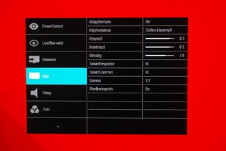

| Philips 243B9H | |
| Fényerő | 35 |
| Kontraszt | 85 |
| Élesség | 75 |
| Smart Response | Ki |
| Smart Contrast | Ki |
| Gamma | 2.2 |
| Színhőmérséklet | Manuális |
| Piros | 95 |
| Zöld | 91 |
| Kék | 90 |

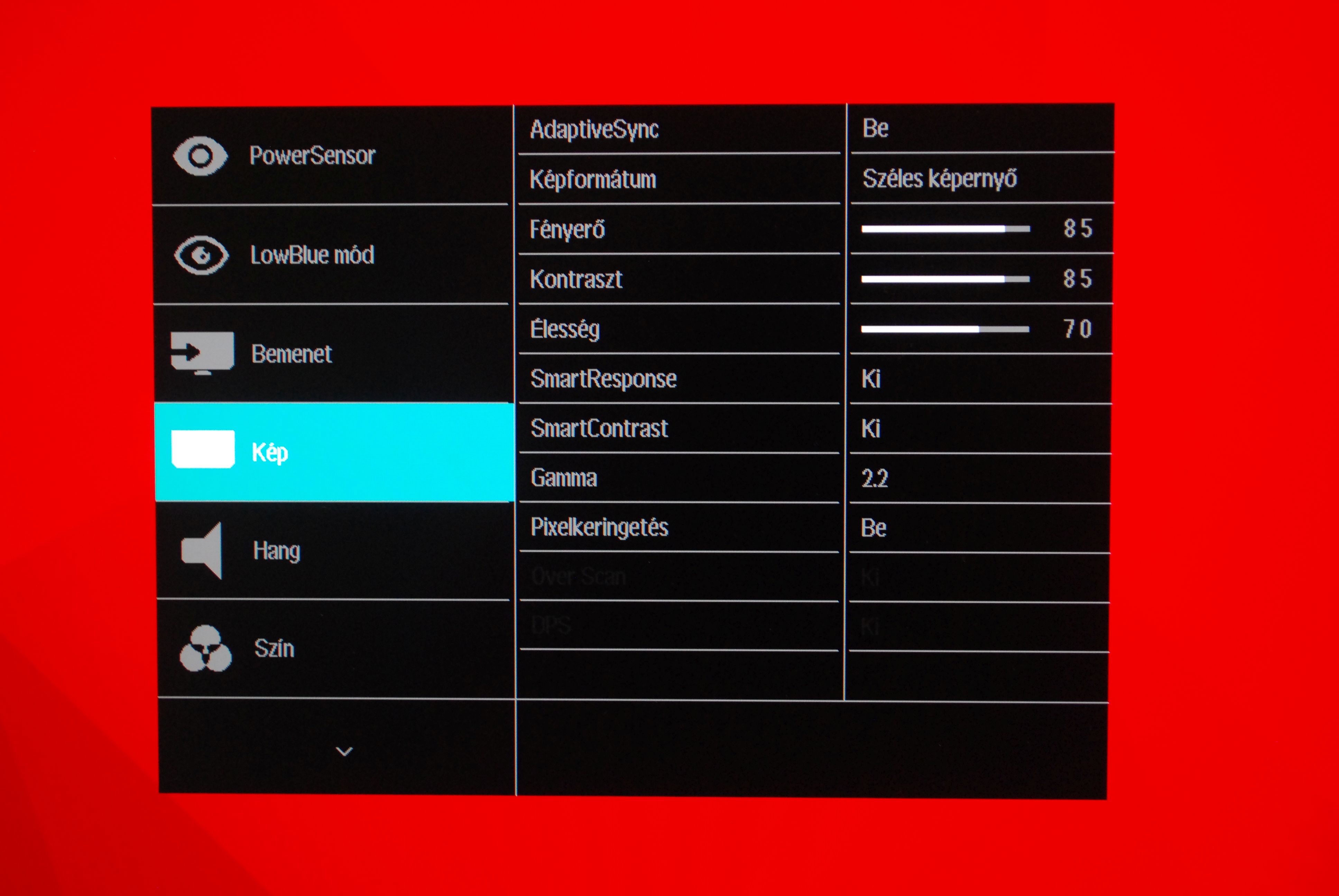

Kezelés, extrák, vélemény
Vezérlés

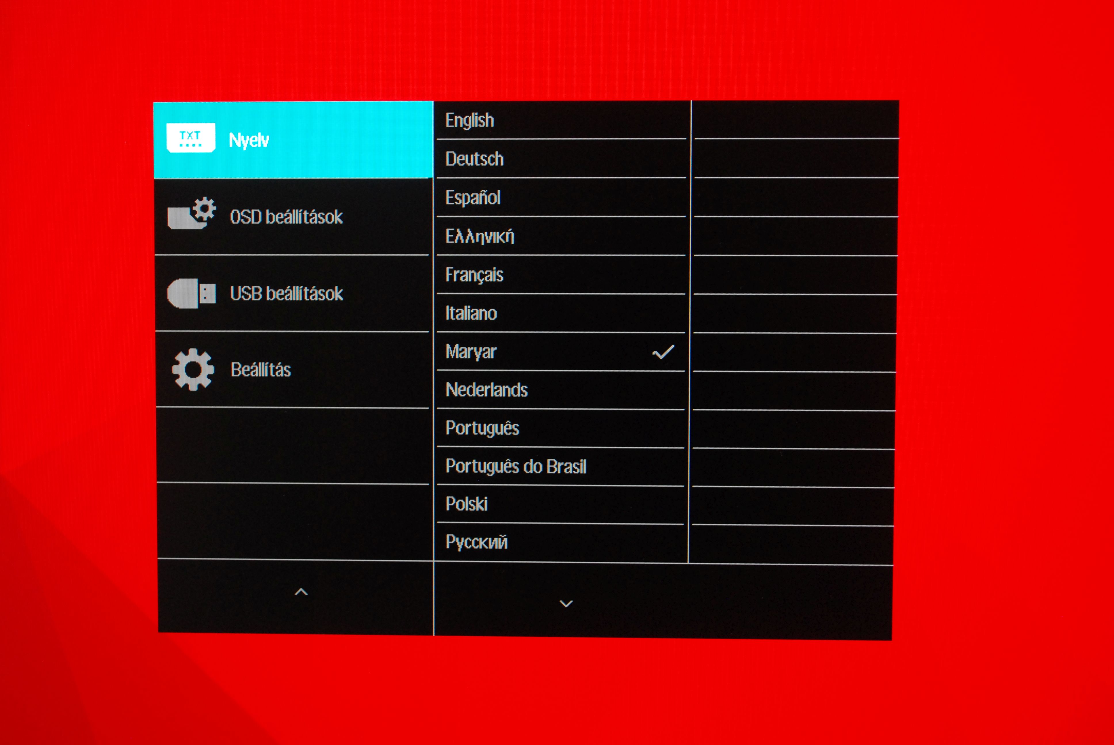

Ezúttal sajnos nincs mód rá, hogy szoftveresen módosítsunk a beállításokon (vagy legalábbis mi nem találtunk ilyen alkalmazást), így marad a vezérlésre a hagyományos módszer, azaz a készülékházon található gombok nyomkodása az egyes paraméterek módosításához és a funkciók ki-/bekapcsolásához. A Philips megoldása nem áll annyira kézre, mint a joystickre építő módszerek, de azért viszonylag rövid idő alatt bele lehet jönni a kezelésbe. A grafikus kezelőfelület nem túl szép, ám kellően felhasználóbarát, felépítése logikus, minden jó helyen van, és még magyarul is tud.

A 243B9H egyik különlegessége a beépített, 2 megapixeles, videókat Full HD-ban rögzítő-továbbító webkamera, amely értelemszerűen akkor jöhet igazán jól, ha valaki asztali gép mellett használná, hiszen a notebokokban általában megtalálható ez az eszköz. A tesztelés során arra jutottunk, hogy a kép minősége elég alapszintű. Tesztképünk délután készült, olyan fényviszonyok mellett, ahogy általában munkát szoktam végezni. Azért látszik, hogy a tökéletestől nagyon messze van. Ez a kiegészítő rendelkezik beépített mikrofonnal is, ami jól végzi a dolgát, zajosodás, sistergés, egyéb hanghiba nem tapasztalható a használata során.
