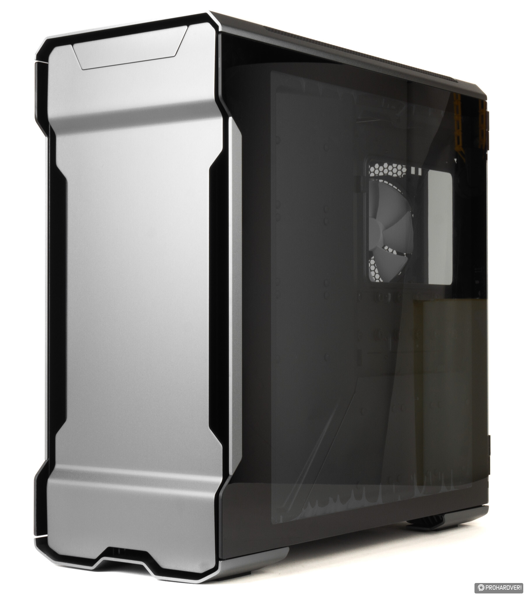

Ezúttal egy olyan gyártó házát vetettük alá alaposabb vizsgálatnak, aki ugyan több mint tíz éve a piacon van, mégsem járt eddig még tesztlaborunkban egyetlen terméke sem. Ez a Phanteks, akitől az Enthoo Evolv X számítógépház érkezett hozzánk tesztelésre. Ebből a házból egyébként létezik Mini-ITX, microATX és ATX verzió is (Evolv ITX, mATX és ATX néven), nálunk viszont most a legnagyobb, E-ATX alaplapokat is fogadó kivitel járt.

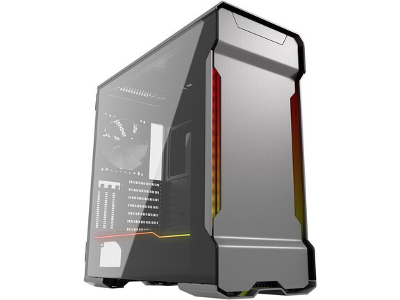

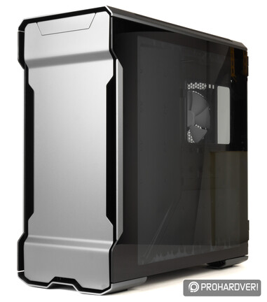

Az Evolv X acélvázra épül, ám burkolóelemei már alumíniumból készültek. Ennek ellenére a ház 15 kilogrammot nyom a mérlegen, ami még E-ATX-viszonylatban is nehézsúlynak számít, ehhez a tömeghez pedig nagyban hozzájárul az az edzett üveglap, amiből nem csak bal, de jobb oldalra is került egy.
A ház elejét egy középen besüllyedő alumíniumlemez borítja, melynek felső élén egy felhajtható ajtó mögött érhető el a két USB 3.0 port, az audiocsatlakozók, az USB 3.1 Gen2 Type-C csatlakozó, illetve az előlap két szélén, illetve a tápegység takarólemezének élén elhelyezett ARGB-szalagok mód- és színváltó kapcsolója. A bekapcsológomb nem véletlenül maradt ki a felsorolásból, ugyanis az a ház tetejére került, ezzel megkönnyítve azok életét, akiknek a padlón lakik a számítógépük, és megnehezítve azokét, akiké az asztalon van. Az előlappal kapcsolatban érdemes még megemlíteni az alsó rész közepén látható kivágást, aminek köszönhetően billentés nélkül is megragadhatjuk a ház alját, ami a kész gép pakolgatása során lehet hasznos, illetve hogy a levehető előlap és a ház elejének szélei között nincs érintkezés, ezzel is biztosítva a levegő szabad áramlását.

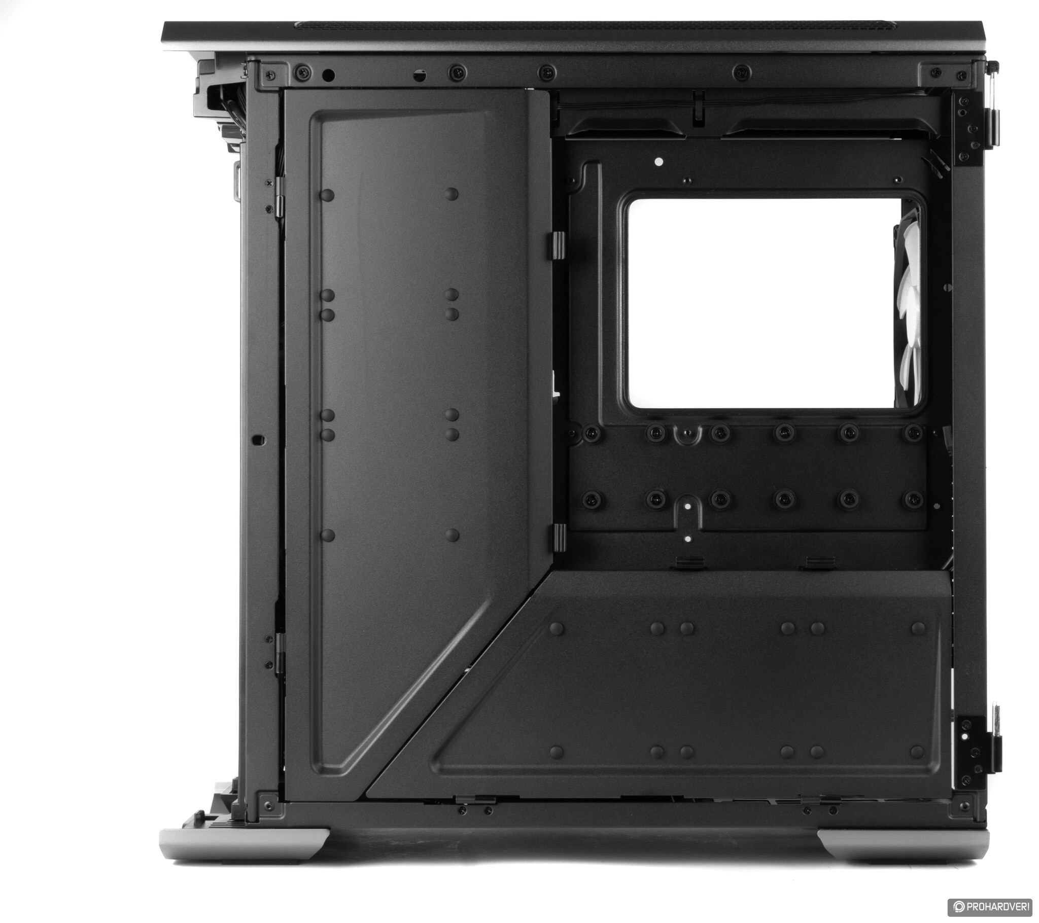

Körutunkat a beltér komponenseket fogadó területei felé folytatjuk, mely kétkamrás, alsó tápos kialakítású. A felső szekcióba az E-ATX vagy kisebb méretű alaplapok mellett legfeljebb 435 mm hosszú grafikus kártyákat, és egy maximum 190 mm magas processzorhűtőt tehetünk, vagyis a helykínálattal bizonyára nem lesz gondunk. A hűtő utólagos beépítését egy méretes szerelőablak segíti az alaplaptálcán, míg az alkatrészek bekábelezését az alaplap felett, alatt és mellett kialakított csatornák teszik egyszerűbbé.
Az oldalsó kábelcsatornák négy, eltolható burkolóelemmel kerültek lefedésre, így a használaton kívüli kivágásokat teljesen el is takarhatjuk, de ha a kinézet nem olyan fontos számunkra, mint a bővíthetőség, akár ki is vehetjük őket, hogy helyükre beszereljük a négy darab, a házhoz mellékelt merevlemezkeret akár mindegyikét.
A tápegység takarólemeze is tartogat két érdekességet. Az elsőt, az apró műanyag tolóajtót könnyű észrevenni, funkciója pedig logikus: a videokártya tápkábelének biztosít szabad utat a tápegység felől. A tőle balra található négy csavarhely létezésének miértje azonban már csak a gyakorlottabbaknak lehet egyértelmű, de talán segít a megfejtésben, hogy a házhoz kapunk egy műanyag elemet, amit erre a helyre tudunk beszerelni. Bizony, ez az elem a VGA vertikális elhelyezésében segít, ám sajnos a gyártó nem adott meg mindent, ami ehhez szükséges, ugyanis az x16-os PCIe riser kábel kiválasztása és beszerzése már a mi feladatunk lesz.
Mivel a gépházak bal oldala általában el van rejtve a kíváncsi szemek elől, azonban az Evolv X-et itt is üveg borítja, ezért kellett ide egy extra takaróréteg, amit a mérnökök két kihajtható fedőlappal oldottak meg. Ezeknek a takaróelemeknek a kábelrengeteg elrejtése mellett további funkciója is van, ugyanis az összesen hat darab SSD felszereléséhez szükséges rögzítőpontokat is megtalálhatjuk rajtuk.
A korábban említett merevlemezkereteket beszerelhetjük a tápegység kamrájába is, sőt egymásra is tehetjük őket, így egy kétszer kettes csoportot kialakítva. A kereteket egyszerűen egymásra kell helyezni, majd az alsó felükön lévő pöcköket az alul lévő keret tetején kialakított nyílásokba csúsztatni, a kettes csoport pedig ugyanezzel a módszerrel rögzíthető a házhoz. A keretcsoportokat három pozícióban van lehetőségünk rögzíteni, attól függően, hogy mekkora helyet szeretnénk meghagyni a tápegység vezetékeinek.
A ház további három SSD beszerelésére ad még lehetőséget az alaplaptálcán, ám ehhez már extra rögzítőkeretek beszerzése is szükséges – de nehezen tudjuk elképzelni, hogy egy asztali számítógép (vagyis nem szerver) esetében kinek van szüksége még több 2,5 hüvelykes SSD-re.

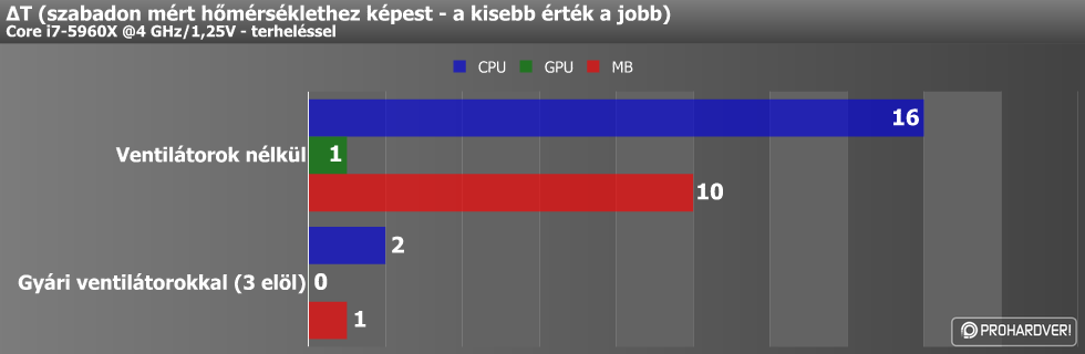

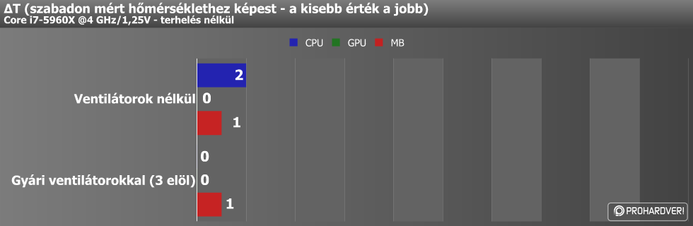

A hőmérsékleti teszthez ezúttal is a már jól bevált konfigot vettük elő, melyben egy 1,25 voltos feszültséggel és fix 4 GHz-ez órajelen üzemelő Intel Core i7-5960X processzor, valamint egy PowerColor Red Dragon RX 570-es VGA duruzsol. A tesztprogram szerepét az AIDA64 töltötte be, aminek CPU-t, FPU-t és GPU-t terhelő tesztjeinek hála a hardver szépen fűtötte a ház belsejét.
A mérést elvégeztük lekapcsolt és maximum fordulatszámon pörgő házventilátorokkal is (előbbi esetben a processzorra szerelt Noctua NH-D15 természetesen nem került kikapcsolásra), az eredményeket pedig felírtuk alapjáraton és csúcsteljesítménnyel dolgozó hardverrel is. Ezt követően a tesztet újra lefuttattuk, de ezúttal már a ház nélkül, tehát tesztpadra szerelve a hardvereket. A grafikonokon a házban és a szabad levegőn végzett mérések közti különbség olvasható – minél alacsonyabbak az értékek, a házban mért hőmérsékletek annál közelebb állnak a tesztpadon, szabad levegőn mért számokhoz.
Az Evolv X meglepően jól vizsgázott a terhelés nélküli körben, az értékek nagyon közel állnak a tesztpadon mért eredményekhez, különösen bekapcsolt ventilátorokkal, de azokat lekapcsolva sem volt nagy eltérés, a processzornál mért 2 °C-os differencia elhanyagolható. Jól megizzasztva a konfigot, lekapcsolt ventilátorokkal persze már jobban fődögélt a processzor és az alaplap is, 16, illetve 10 °C-kal volt melegebb a helyzet így, mint a szabad levegőn, a rendszerre rákötve a ventilátorokat azonban visszahűltek a komponensek, az eltérés pedig majdnem a terhelés nélküli mérés szintjére csökkent.
