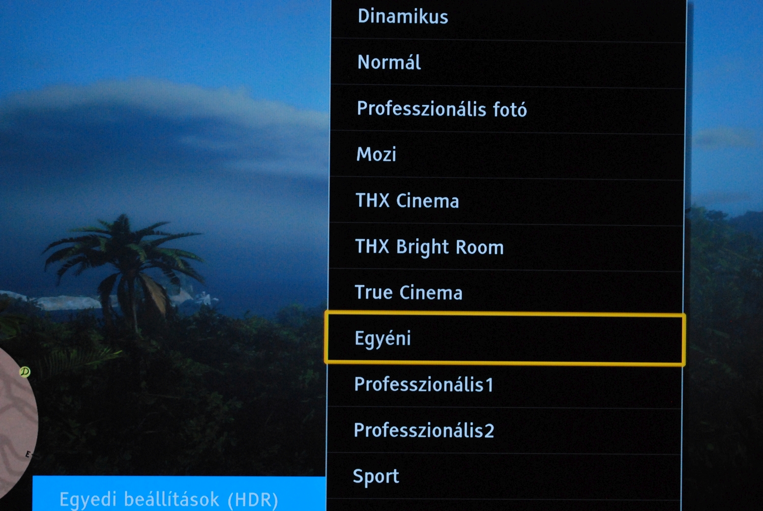

Ezúttal sem takarékoskodtak a mérnökök és döntéshozók, hiszen 11 előzetesen programozott képmód közül lehet kiválasztani a legszimpatikusabbat. Ezek többé-kevésbé eltérnek egymástól a fényerő, színhűség, színhőmérséklet és az aktív képmódosító funkciók tekintetében, így jó eséllyel mindenki talál köztük olyat, amelyik passzol az ízléséhez, és amelyet adott esetben még inkább saját elvárásaihoz igazíthat.
Egy i1 Display Pro típusú kalibrátorral, illetve a DisplayCAL névre hallgató alkalmazás segítségével vettük szemügyre tüzetesebben az előzetes beállításokat. Sorrendben ezek a következők: Dinamikus, Játék, Mozi, Normál, Professzionális fotó, Professzionális 1, Professzionális 2, Sport, THX Bright Room, THX Cinema, True Cinema. A kapott értékek közül a legnagyobb fényerőt, a feketeszintet, a valós kontrasztarányt, a színhőmérsékletet, illetve a delta E értékeket tüntettük fel a táblázatban. Utóbbi egy olyan numerikus érték, ami két különböző szín távolságát határozza meg egy színrendszeren belül; minél kisebb a delta E értéke egy adott színnél, annál közelebb áll a referenciához (sRGB), vagyis annál jobb.

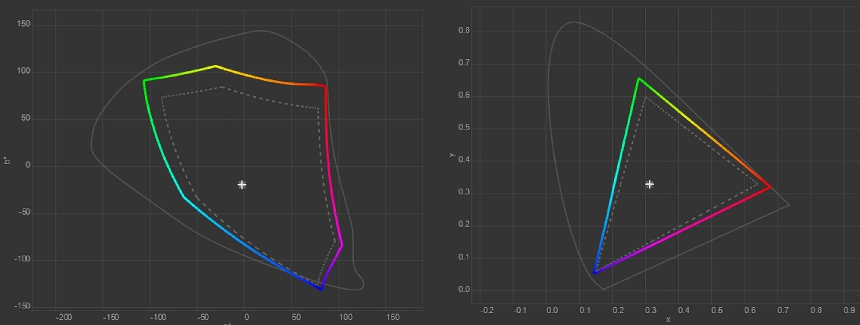

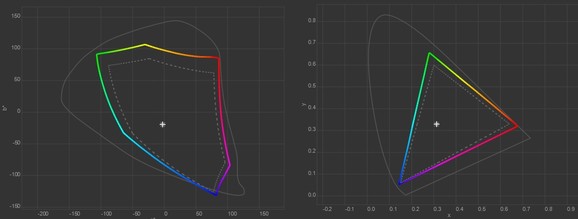

Ezután a célértékeket (120 cd/m² fényerősség, 6500 K színhőmérséklet, 2,2 gamma) próbáltuk elérni, ami szinte tökéletesen sikerült is. A fényerő 119,7 cd/m², a színhőmérséklet 6500 K, a feketeszint 0,0 cd/m², a kontrasztarány pedig végtelen lett. Az általunk talált beállítások esetén a kijelző 128,9 százalékban fedi az sRGB színteret, és ezen belül a számottevő pontosság 99,7%, ami tévék esetében kimagasló eredménynek számít. Az átlagos delta E 0,32, a legnagyobb pedig 1,2 lett: ezek szintén igen-igen jó értékek, így mindenképp érdemes rászánni egy kis időt a paraméterek módosítására. A képen a színtérlefedettség látható: a szürke szaggatott vonal jelzi a referencia színteret, míg a színes alakzatok a mért színteret ábrázolják.

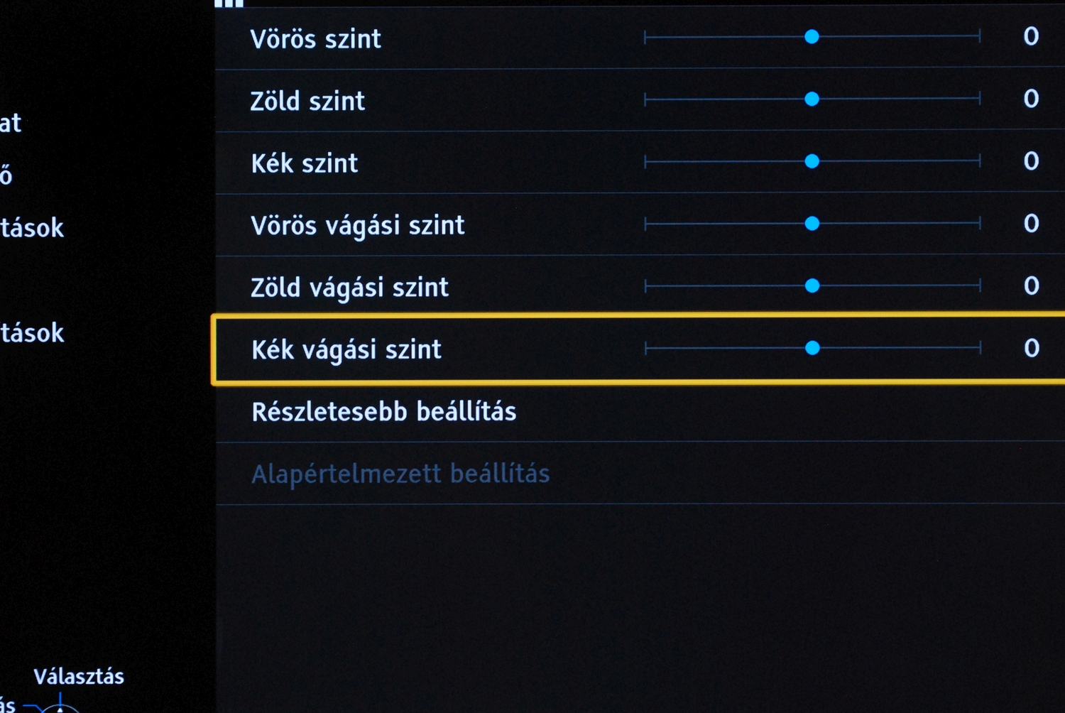

Fehéregyensúly vörös szint | -3 |
Fehéregyensúly zöld szint | -2 |
Fehéregyensúly kék szint | +5 |
Fehéregyensúly vörös vágási szint | 0 |
Fehéregyensúly zöld vágási szint | 0 |
Fehéregyensúly kék vágási szint | +2 |
