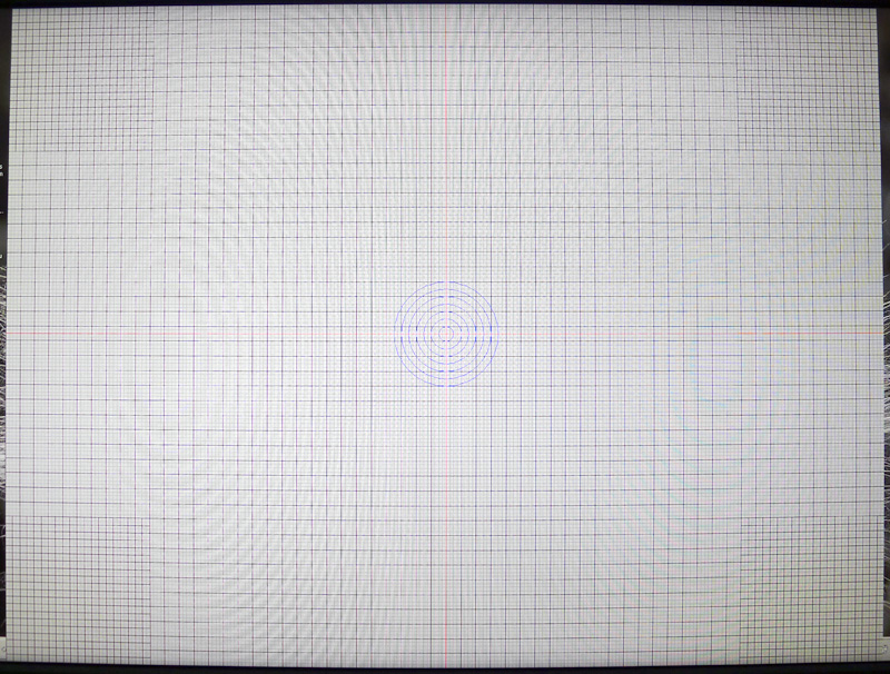

A Panasonic LX3 esetében bizakodva estünk neki a képminőség vizsgálatának. Tetszett az érzékelő, a képalkotó algoritmus sem volt rossz, bár az is a Panasonicra jellemző érdekes mintázódás jeleit viselte (lásd később), de ami az optikát illette, kissé elhamarkodtuk a fejben bekészített szuperlatívuszokat. Később ugyanis kiderült, hogy bár jól rajzol az optika, de jóval nagyobb a hordótorzítása, mint azt mi gondoltuk. Ennek leleplezéséhez egy független RAW fájlfeldolgozó program kellett (Raw Therapee), ami nem korrigálja automatikusan a Pana objektíveinek geometriai torzításait.
Az LX5 egy valamelyest módosított lencserendszerrel rendelkezik, amely a JPEG-ekből kiindulva alacsony torzítású, és cikkünk elkészültéig nem is találkoztunk olyan szoftverrel, amely az LX5 RAW fájljait automatikus korrekciók nélkül nyitná meg, így egyelőre nem tudjuk, mi a „valós” helyzet a témában. Azért az idézőjel, mert természetesen egy fénykép elkészültéhez számos út vezethet, és létező dolog a szoftverre is támaszkodó optikai tervezés, elég csak az m4/3-os objektívekre gondolnunk.
A készülékhez csomagolt Silkypix Developer Studio 3.1 SE ugyanazt a képet tárta elénk, mint az Adobe Lightroom 3.2, illetve az Adobe Camera Raw 6.2. Íme:

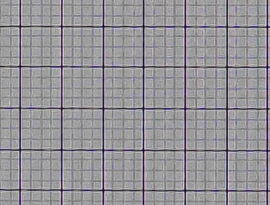

Kromatikus színi hibákkal ennél az optikánál sem kellett találkoznunk; „legjobb” szándékunk ellenére becsillanásokat sem igazán sikerült produkálnia. A vörös csatorna hajlamos a „majdnem túlcsordulásra”, RAW-ból azonban szépen korrigálható a jelenség. Picit fentebb említettük a „panasonic-os” mintázódást... nos, itt a képrészlet, amely remélhetőleg jól szemlélteti a dolgot:
A mintázódás az érzékenység fokozásával erősödik, legjobban homogén felületeken lehet észrevenni. Olyan, mintha egy papírlapnak látnánk a szálait, rostjait. A másik jelenség, ami feltűnt, hogy a kép esetenként labirintusos lesz (ezt, azaz ennek létrejöttét korábbi cikkeinkben már részleteztük):
