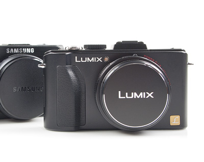

Minden utódot az elődjéhez hasonlítanak - mi is így teszünk az LX5-tel, hiszen arra vagyunk kíváncsiak - egyebek mellett -, hogy jobb lett-e, mint az LX3 volt anno. Külsőre a gép felépítése alapvetően nem változott, maradt a kimagaslóan jó minőségű fém burok, a dedikált vezérlők az egyes funkciókhoz.
Vegyük sorba, mi az, ami 2010-re megváltozott kívülről! Elölről nézve az új markolat tűnik ki egyből, amely ívelt formájának köszönhetően jobban kézbe illik, mint az LX3-é. Ha levesszük a lencsevédő kupakot, akkor arra is fény derül, hogy változott a gyújtótávolság telecentrikus vége (90 vs 60 mm). Sajnos a fényerő is, F2.8-ról F3.3-ra csökkent a megnyújtott "gyútávval", ám nincs nagy gond, 60 mm-en most is F2.8-as a legnagyobb blende. Aki jobban odafigyel, azt is észre veheti, hogy a vakusaru magasabbra került az új gépen, mégpedig nem ok nélkül: az LX5 a nagytestvér GF1-től kölcsönzött elektronikus keresővel is kiegészíthető! Eddig jó, örülünk (Vincent...).
