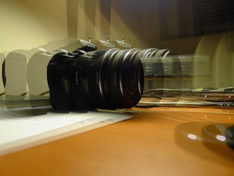

A multiexpó legfeljebb három képből állhat. Gyakorlatilag egymásra exponál x képet a fényképező, majd összerakja őket egy végső fotóban. Itt sajnos nem használható a film üzemmód, csak a standard él.

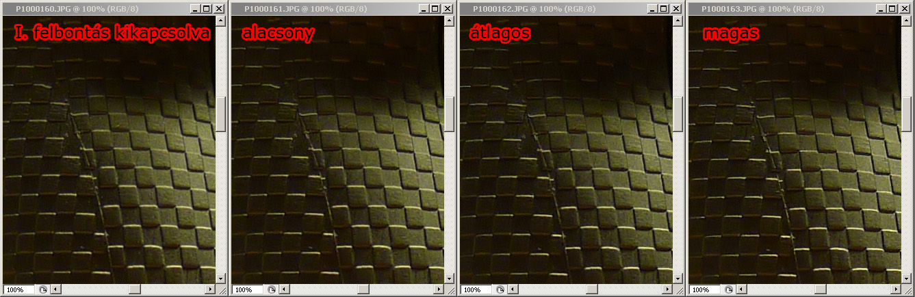

Az úgynevezett „I. felbontás” low (alacsony), standard (átlagos) és high (magas) lehet, vagy ki is kapcsolható. A kép részletgazdagságára van hatással.

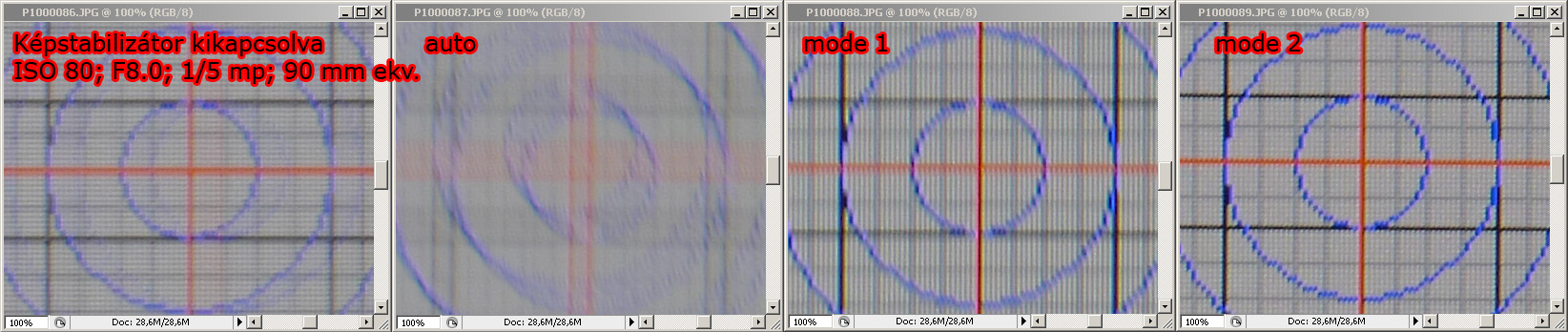

A Panasonic gépei híresen jó (azaz hatékony) képstabilizációs rendszerrel rendelkeztek (Mega O.I.S.). A legújabb fényképezőikbe már a Power O.I.S. névre keresztelt változat kerül, amely az LX5-ben összesen három működési móddal bír. Az első egyértelmű, teljesen automatán méri fel a helyzetet, s annak megfelelően próbál dolgozni. A második a mode 1, amely folyamatosan működik, a mode 2 pedig csak a kioldó megnyomására lép akcióba. Bár nem egy ultrazoomos optika extrém gyújtótávolságaival kell megbirkóznia a rendszernek, azért az ekvivalens 90 mm-en az 1/5 mp-es záridőt sem kutya ilyen jól megfogni.

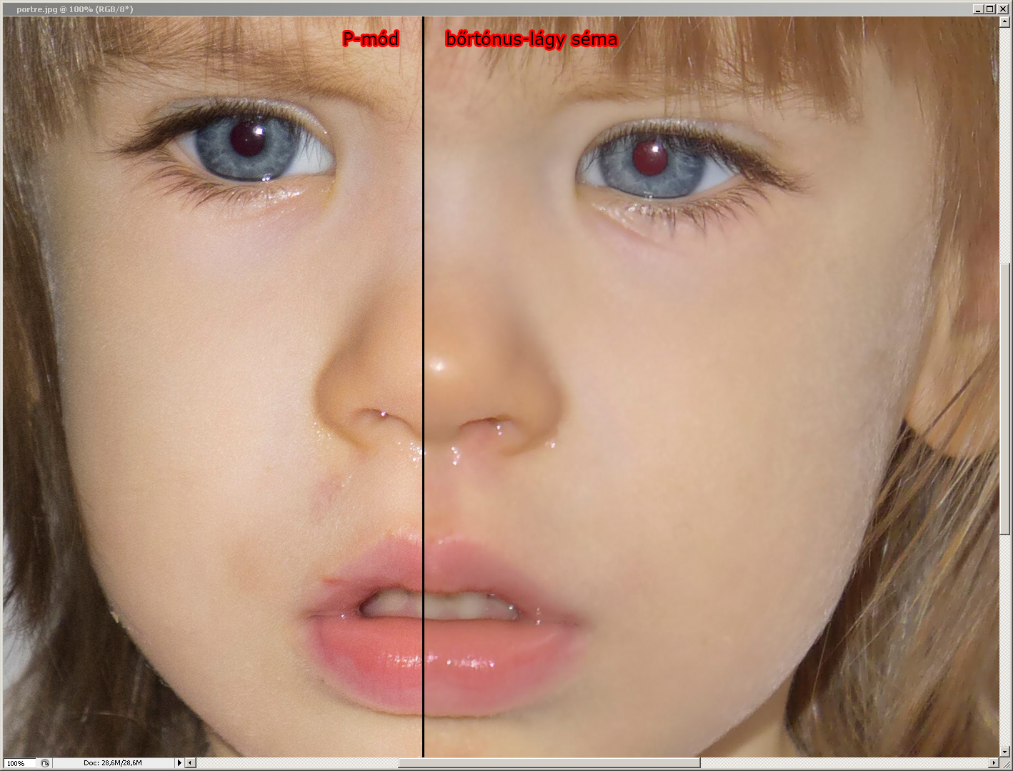

Az összesen 23 séma között két portrézásra alkalmast is találhatunk. Az egyik a „sima” portré, a másik „bőrtónus lágyra” keresztelt. Minden fényképezőt gyártó cég kínál valamiféle arcsimító megoldást, eddig nekünk az Olympus gépekben található hatása tetszett a legjobban. Az LX5 megoldása igen finoman nyúl bele a képbe:

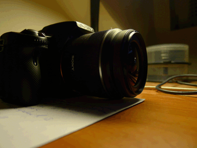

A HDR, azaz nagy dinamikaátfogású képek szerelmesei is örülhetnek, hiszen 1/3-tól egészen 3 FÉ lépésközű felvételeket készíthetnek. Ha a menüben a funkciónál akár 1/3-os lépést beállítunk, a készülék automatikusan élesíti a felvételi módot. A kioldó egyszeri megnyomására három kép készül el az előre beállított expozíciós lépésköztekkel.
