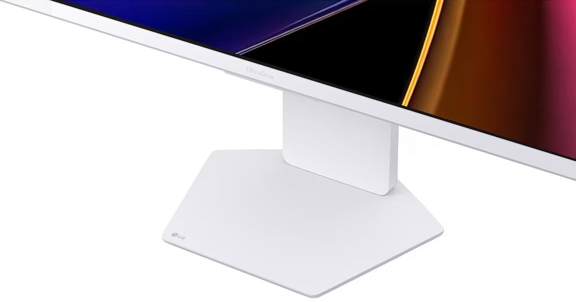

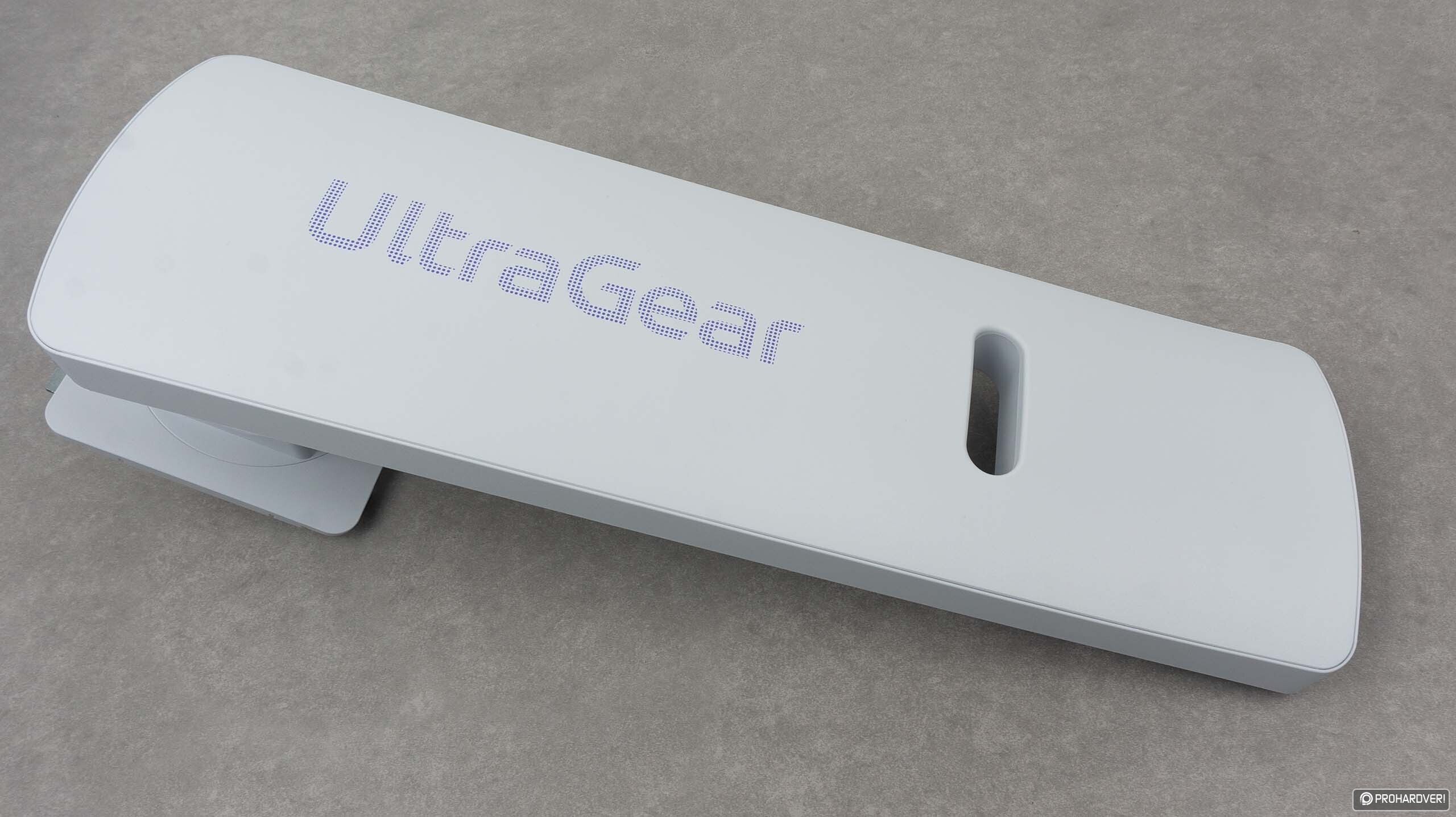

Az UltraGear 32G810SA egy fehér színű, modern képernyő, mely az LG-től ezen a szinten ismerős, masszív, sokoldalúan beállítható állványt használja. Ez utóbbi könnyen összeszerelhető, a lapos, súlyos talpat egyetlen, kézzel betekerhető csavar rögzíti a vaskos oszlophoz, melyen egy nagy méretű lyuk szolgál kábelrendezőként.
A konstrukció alapvetően hasonlít a MyView változatéhoz, de a furat alakja más, és nincs olyan szép integrált takarólemez sem – igaz, itt szükség sem igazán van rá. Az állvány a monitor hátoldalába egyszerűen bepattintható, az ezt biztosító retesz pedig egy csúszkával egy mozdulattal oldható, ami nagyon barátságos. Maga az állvány dönthetőséget, forgathatóságot, pivotot és magasságállítást is lehetővé tesz, és ha mindez nem lenne elég, kapunk 100 x 100 mm-es VESA rögzítési opciót is.

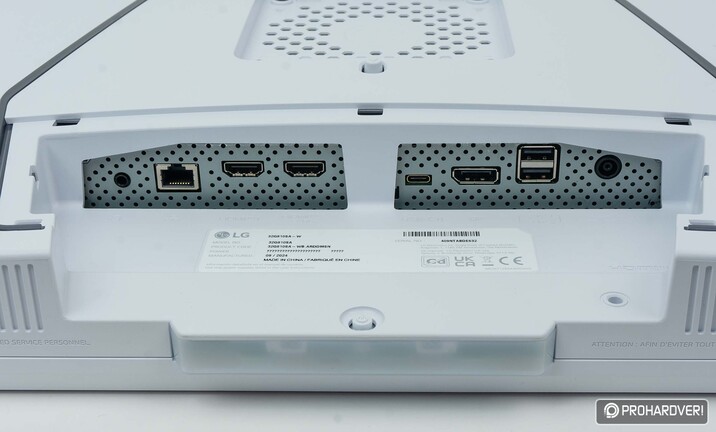

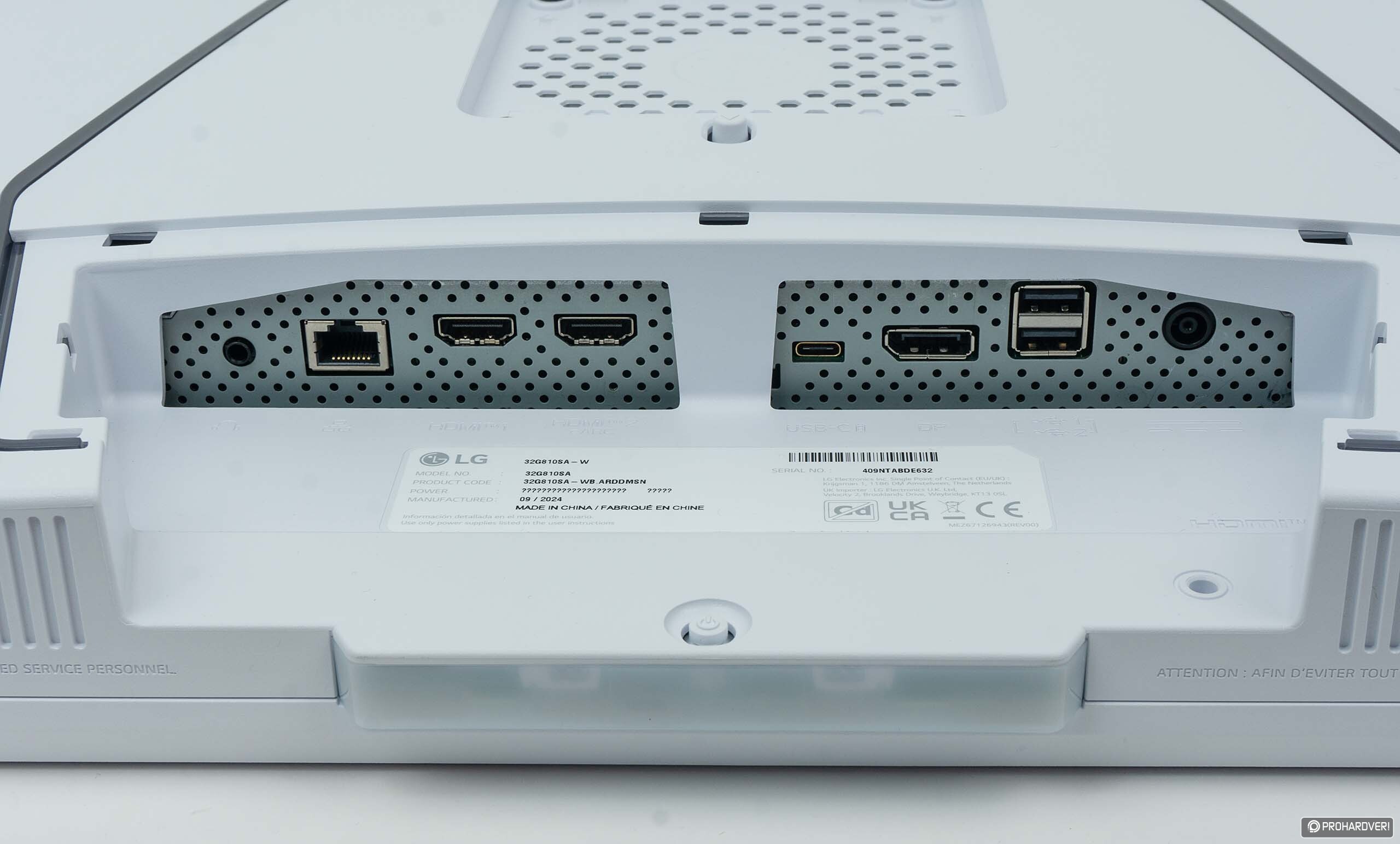

A csatlakozókat az LG a hátoldalon süllyesztve helyezte el, és lefelé néznek – eltakarásukhoz egy külön bepattintható műanyag lemezt is kapunk. A lehetőségek tárházában két HDMI 2.1, egy DisplayPort 1.4, egy RJ45-ös Ethernet, egy 3,5 mm-es fejhallgató-kimenet, illetve a beépített USB hubhoz tartozó egy Type-C és két Type-A interfész sorakozik. Az említett Type-C adat- és képátvitel mellett tápellátást is kínál, viszont szemben a MyView változattal, ez „csak” 65 wattot tud. Ettől függetlenül sok notebooknál elég lesz egyetlen, amúgy a tartozékok között megtalálható Type-C-Type-C kábelt csatlakoztatni ahhoz, hogy az UltraGear 32G810SA egy komplett dokkolóként is funkcionáljon, és használhassuk például a képernyőre kötött billentyűzetet, egeret.
