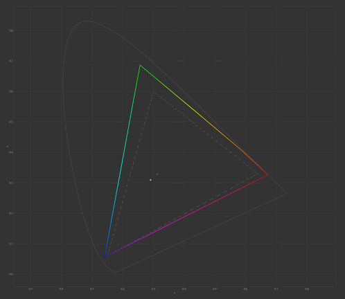

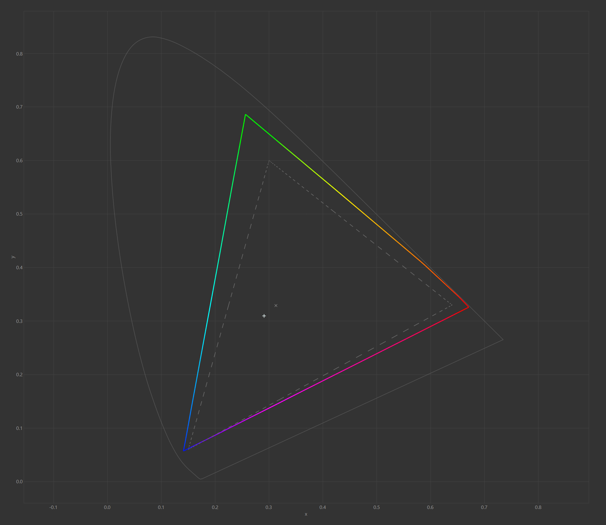

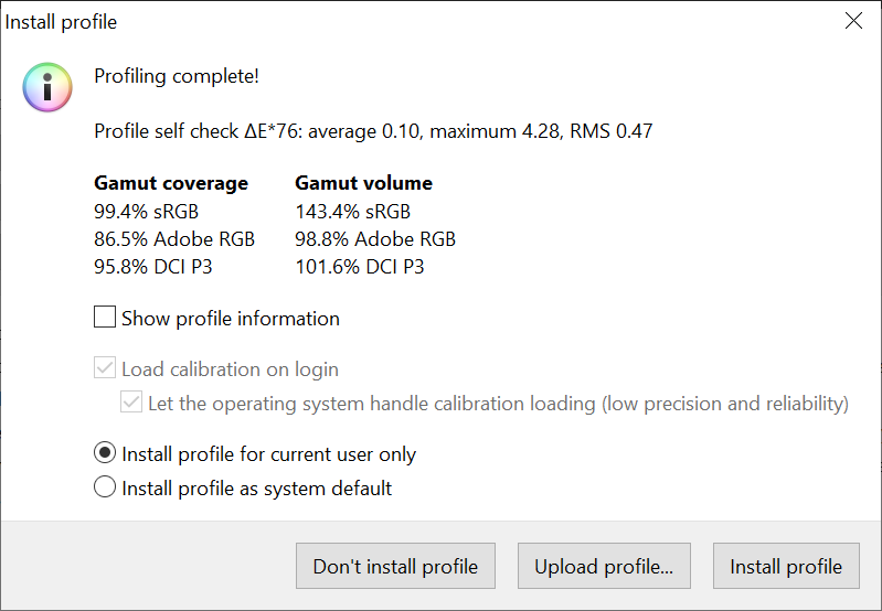

Tesztünk során a maximális kontrasztarányt 1048:1-nek mértük, ami IPS paneltől átlagos érték, a színtér pedig rendben van, az sRGB-t gyakorlatilag teljesen képes lefedni, és a DCI-P3-nál is megközelíti ez az érték a 96 százalékot, és még az AdobeRGB-ből is 87%-nál tartunk.

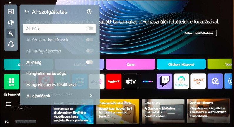

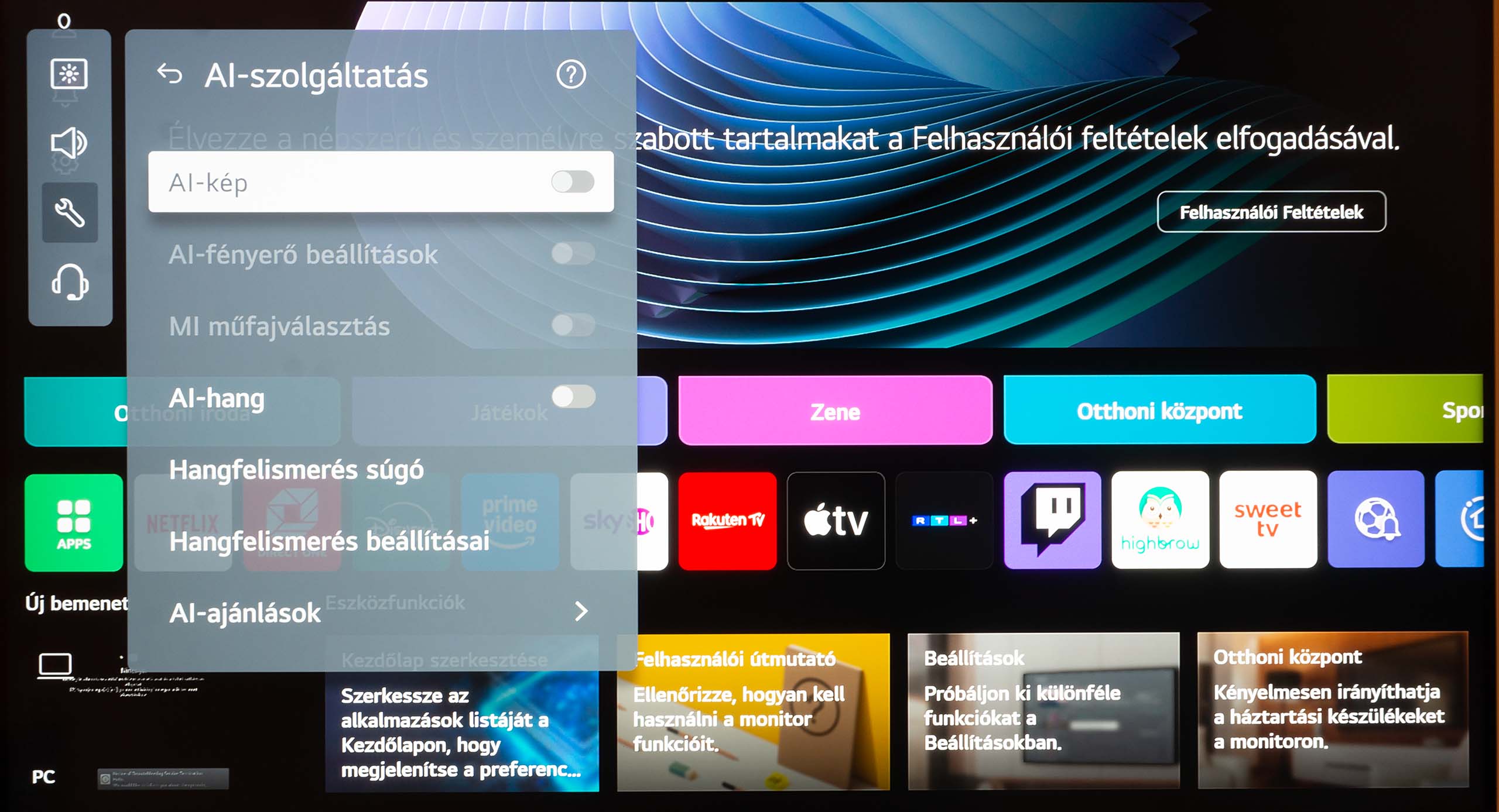

Ahogy az ma már szinte kötelező, tesztalanyunk is számos előre elkészített profillal rendelkezik, melyeket szükség esetén egyénileg testre is szabhatunk. Ezen felül, hiszen mégiscsak 2025-öt írunk, alaposan telenyomták mindenféle AI funkcióval: AI alapú képjavítás, AI alapú hangbeállítások igyekeznek tökéletessé varázsolni az élményt. Az utóbbi azt jelenti például, hogy a rendszer elemzi a képet, és megpróbálja kitalálni annak tartalmát, majd a szimulált 9.1-es hangzással térben elrendezni a különböző hangokat. Bevalljuk, hogy élőben ennek nem sok nyomát találtuk, de hát nyilván sem az integrált 2x7 wattos hangsugárzó-páros, sem a szimpla 3,5 mm-es analóg kimenet nem ideális erre. Ezen kettőn felül egyébként Bluetooth-kapcsolat is rendelkezésre áll vezeték nélküli hangeszközök csatlakoztatására. Az AI egyébként a szimulált térhatás mellett megpróbálja a beszédhangokat is kiemelni, ami már jobban érezhető volt, az effektek közben érthetőbbek maradtak a hangutasítások, nem kellett például túlzottan felhangosítani a játékot ahhoz, hogy hallatszódjanak az NPC-ktől érkező tippek.

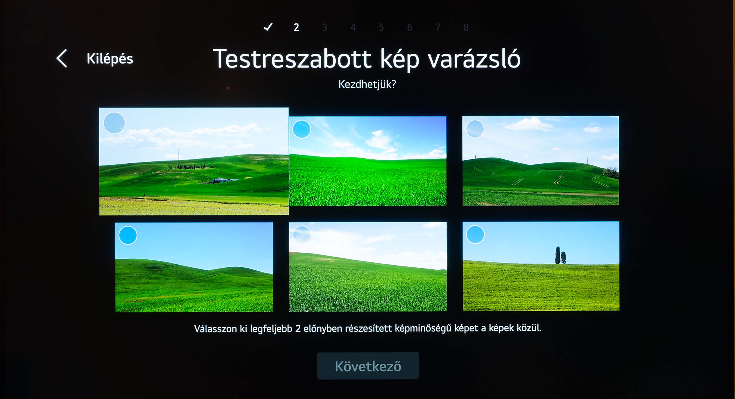

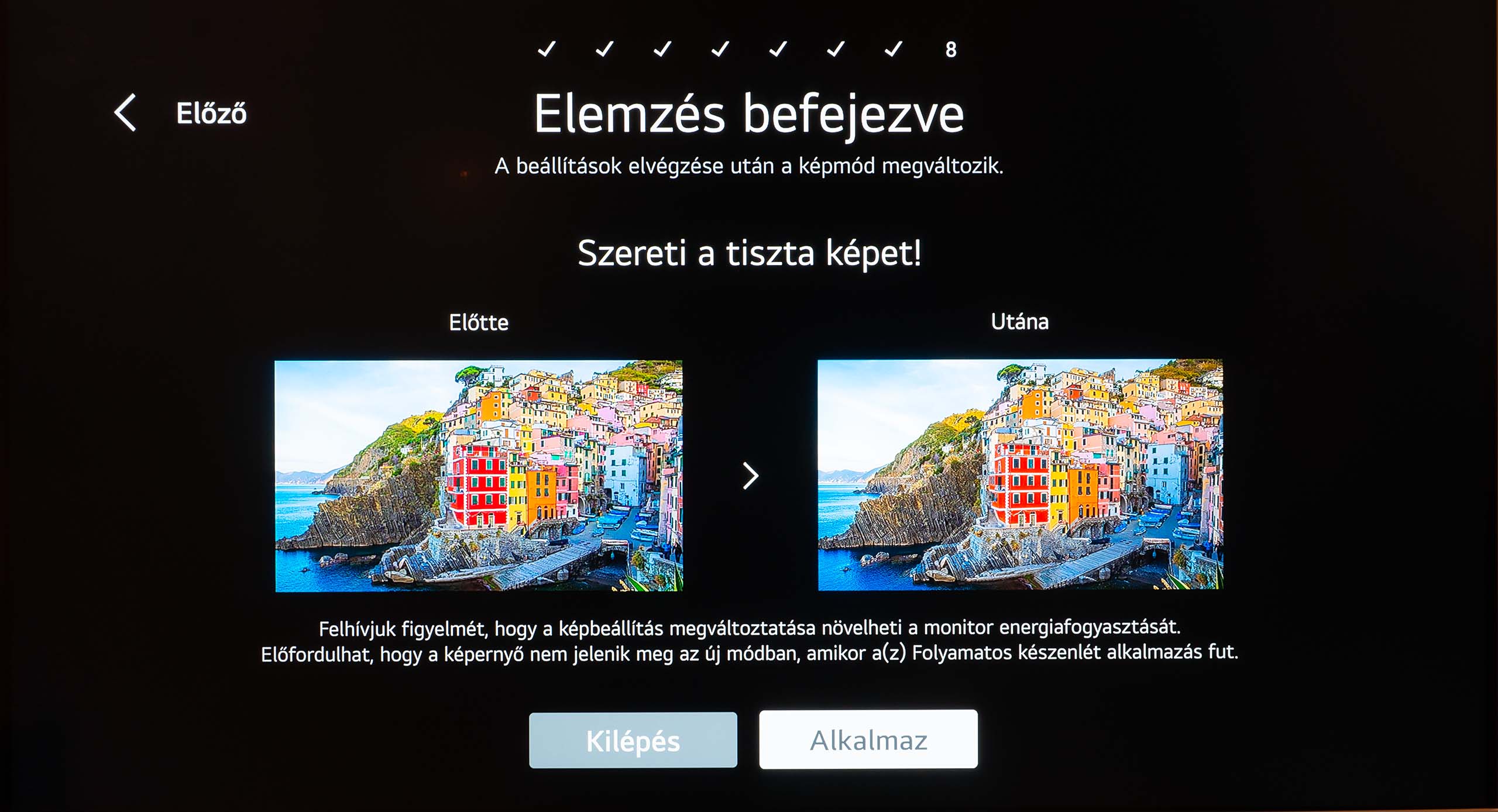

A kép esetében az AI elsősorban a dinamikatartományt, kontrasztot, élességet javítja, de van egy érdekes „képkiválasztásos” megoldás is: ennek során nyolc lépésben hat-hat különböző képből kell kiválasztanunk a nekünk legjobban tetsző kettőt. Az AI aztán ezek alapján meghatározza, hogy mi milyen jellegű képet szeretünk (például közepes dinamikát, meleg színekkel és éles kontúrokkal), és igyekszik folyamatosan ebbe az irányba hangolni a látványt. Az ötlet nem rossz, és nekünk tetszett is az eredmény, amit kaptunk, kicsit olyan, mintha egy vizuális „EQ” állna rendelkezésre, de azért a végeredmény akkor is kicsit mesterséges. Persze ha épp nincs rá szükség, könnyen kikapcsolhatjuk ezt a funkciót.

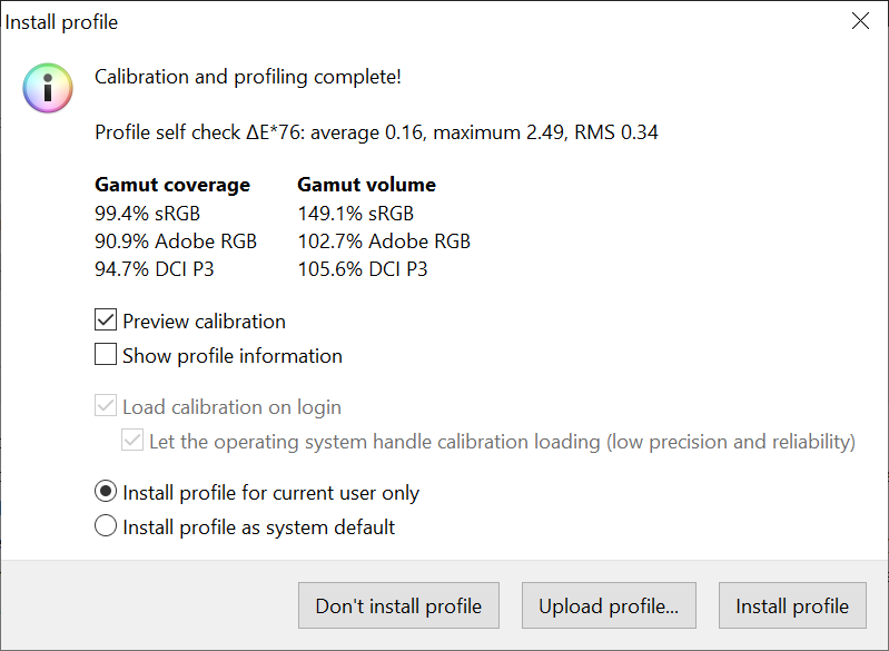

A kalibrálásról sem feledkeztünk meg, és ehhez az egész jó kiindulási alapot adó Eredeti profilt választottuk. Itt a fényerőt 19-re csökkentettük, a színhőmérsékletet a „meleg 4” fokozatba kapcsoltuk, majd a piros szintet a +7, a zöld szintet a -4, a kék szintet pedig a -1 állásba vittük. Ezzel már egész közel kerültünk a pontos színekhez 120 cd/m² fénysűrűség és 6500K-s fehéregyensúly mellett – a kalibráció végén kapott profil pedig innen tölthető le. Telepítésével 6495K-es fehéregyensúlyt, 1,07-es maximális, illetve 0,27-es átlagos Delta E-t kaptunk. A fényerő 118 cd/m², a kontraszt 967:1 lett, a színtérlefedettség pedig még javult is valamennyit például az AdobeRGB esetében.
