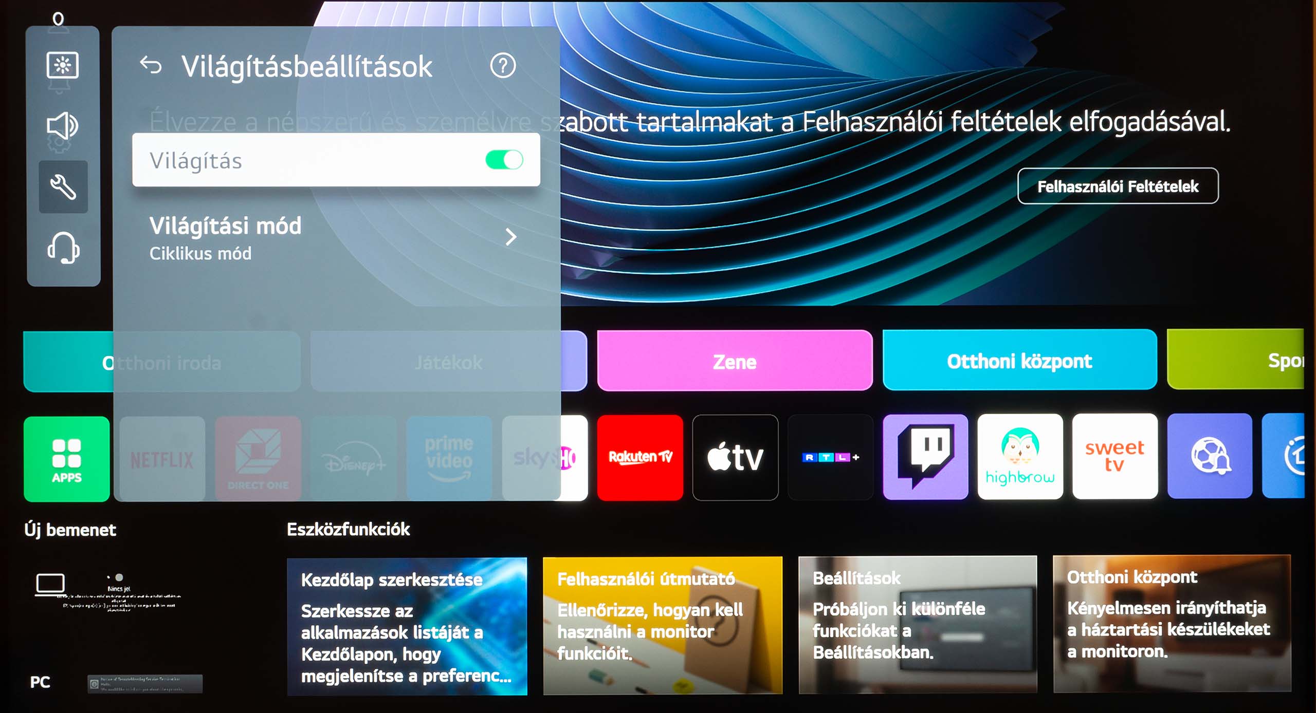

Az extra képességek között itt megemlítenénk még a Hexagon fantázianevű hátsó RGB világítást, mely az állványfoglalatot öleli körbe. Színeit, effektjeit a kijelző menüjében tudjuk testre szabni.

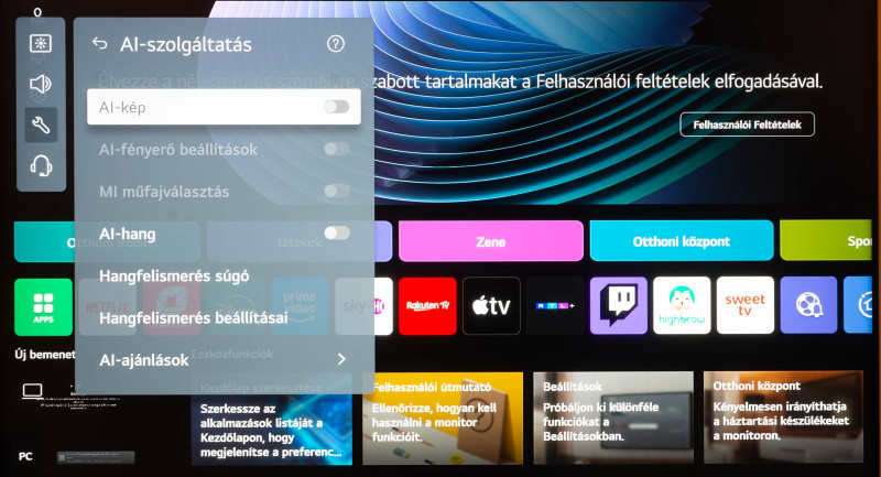

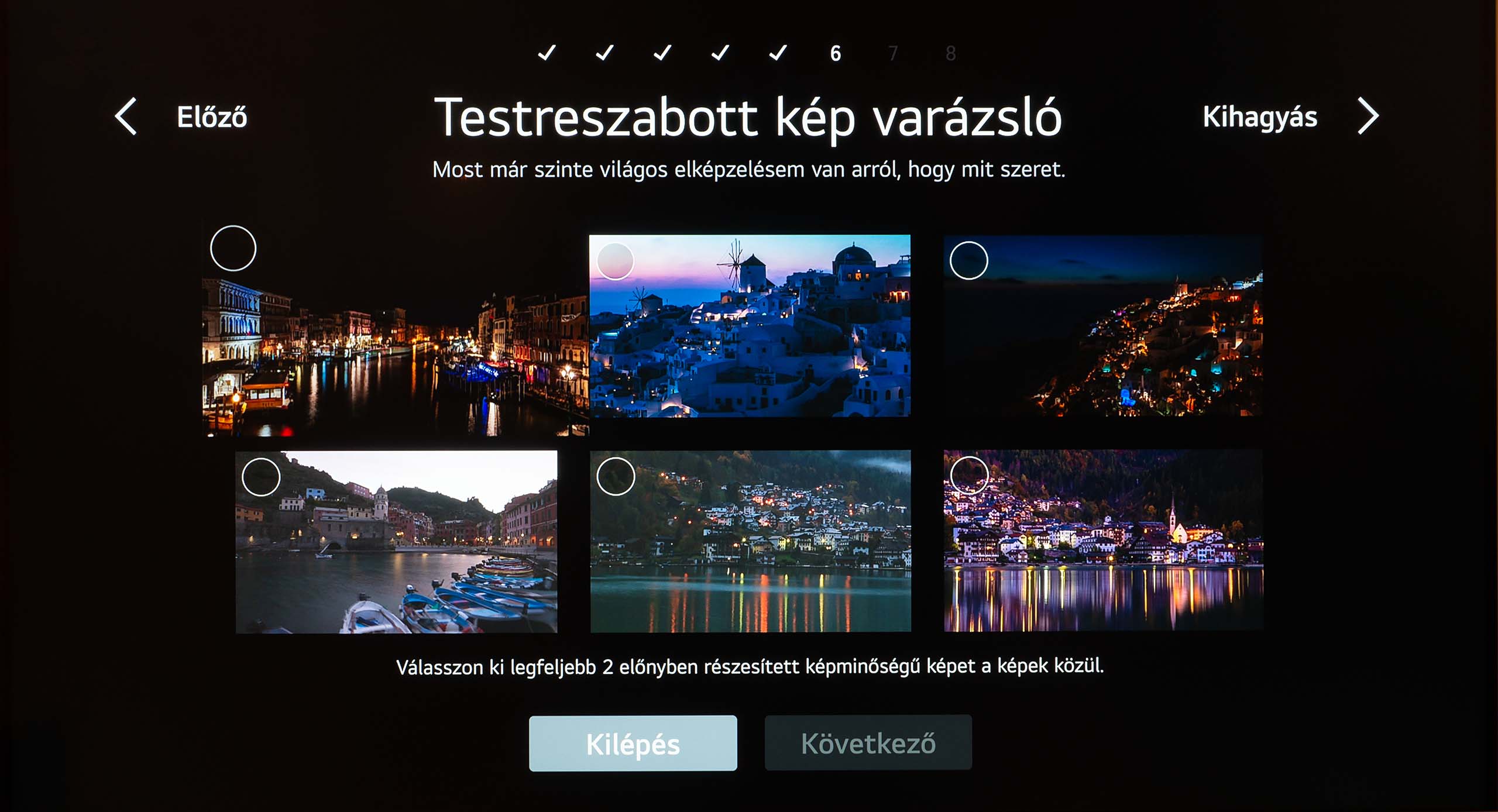

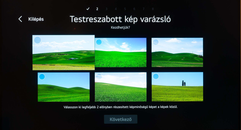

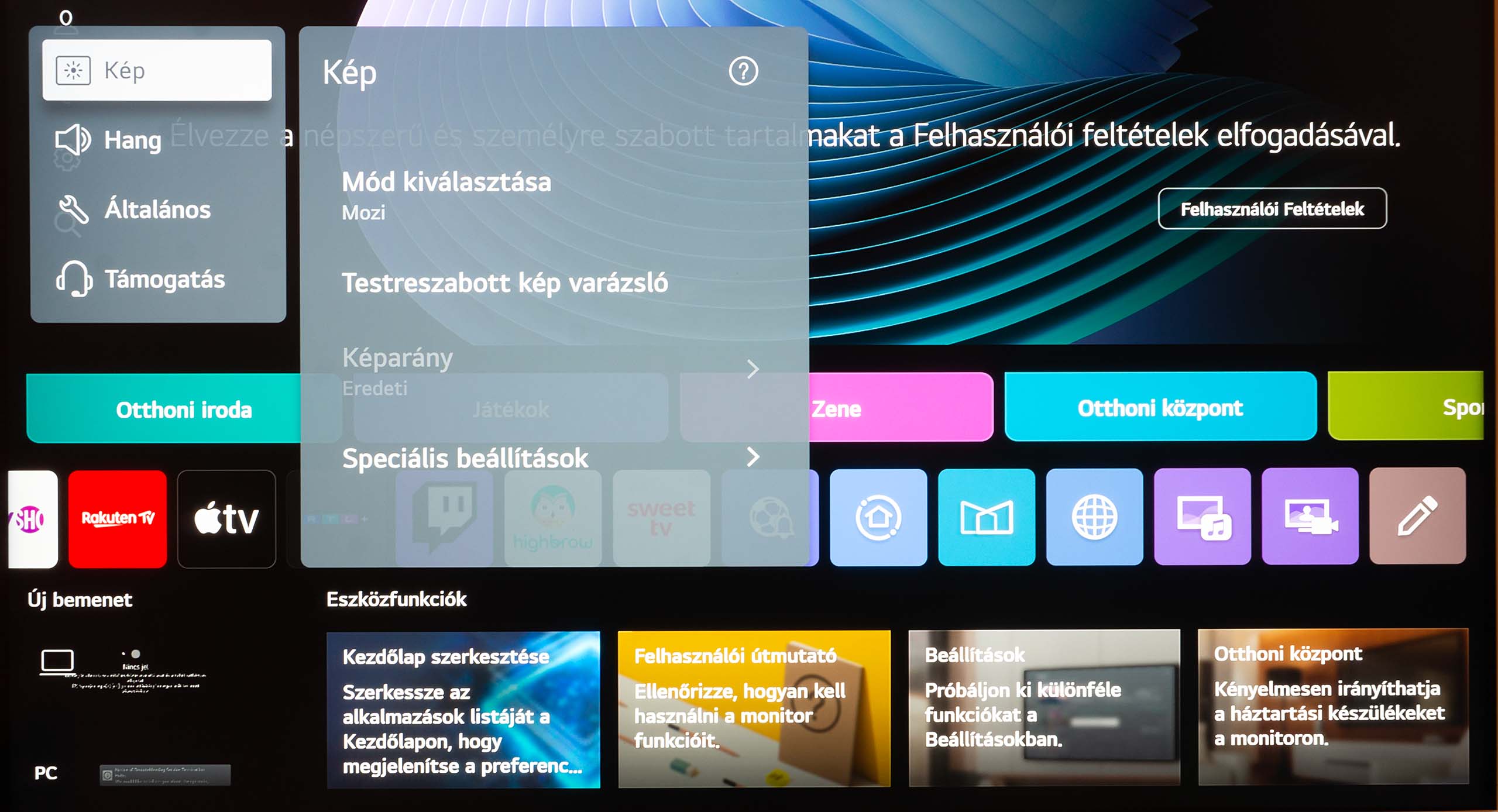

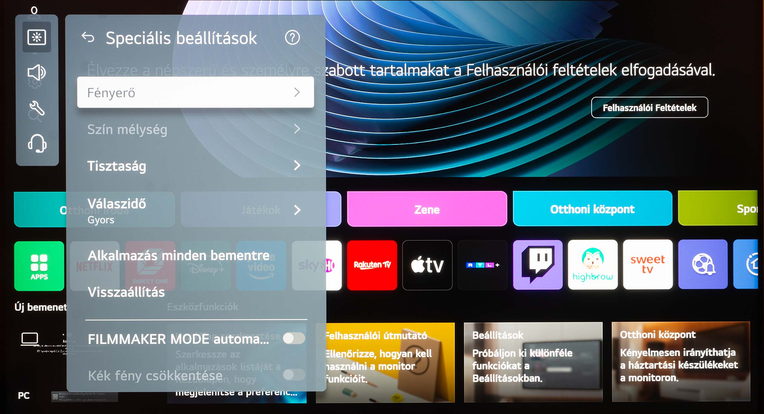

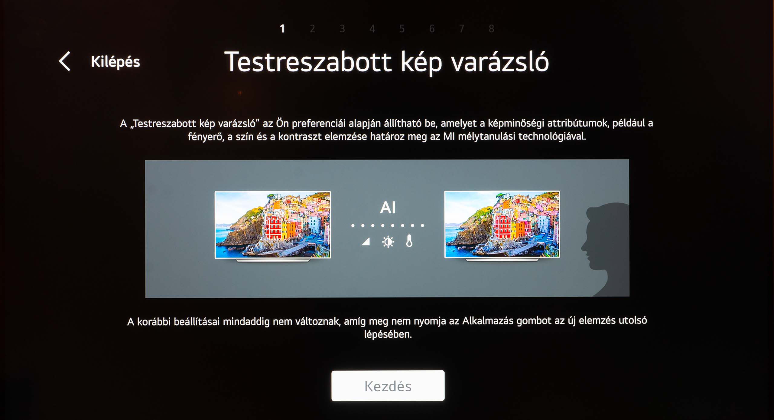

Ahogy az ma már szinte kötelező, tesztalanyunk is számos előre elkészített profillal rendelkezik, melyeket szükség esetén egyénileg testre is szabhatunk. Ezen felül, hiszen mégiscsak 2025-öt írunk, alaposan telenyomták mindenféle AI funkcióval: AI alapú képjavítás, AI alapú hangbeállítások igyekeznek tökéletessé varázsolni az élményt. Az utóbbi azt jelenti például, hogy a rendszer elemzi a képet, és megpróbálja kitalálni annak tartalmát, majd a szimulált 9.1-es hangzással térben elrendezni a különböző hangokat. Bevalljuk, hogy élőben ennek nem sok nyomát találtuk, de hát nyilván sem az integrált 2x7 wattos hangsugárzó-páros, sem a szimpla 3,5 mm-es analóg kimenet nem ideális erre. Ezen kettőn felül egyébként Bluetooth-kapcsolat is rendelkezésre áll vezeték nélküli hangeszközök csatlakoztatására. Az AI egyébként a szimulált térhatás mellett megpróbálja a beszédhangokat is kiemelni, ami már jobban érezhető volt, az effektek közben érthetőbbek maradtak a hangutasítások, nem kellett például túlzottan felhangosítani a játékot ahhoz, hogy hallatszódjanak az NPC-ktől érkező tippek.

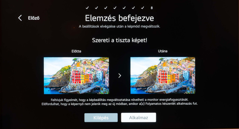

A kép esetében az AI elsősorban a dinamikatartományt, kontrasztot, élességet javítja, de van egy érdekes „képkiválasztásos” megoldás is: ennek során nyolc lépésben hat-hat különböző képből kell kiválasztanunk a nekünk legjobban tetsző kettőt. Az AI aztán ezek alapján meghatározza, hogy mi milyen jellegű képet szeretünk (például közepes dinamikát, meleg színekkel és éles kontúrokkal), és igyekszik folyamatosan ebbe az irányba hangolni a látványt. Az ötlet nem rossz, és nekünk tetszett is az eredmény, amit kaptunk, kicsit olyan, mintha egy vizuális „EQ” állna rendelkezésre, de azért a végeredmény akkor is kicsit mesterséges. Persze ha épp nincs rá szükség, könnyen kikapcsolhatjuk ezt a funkciót.

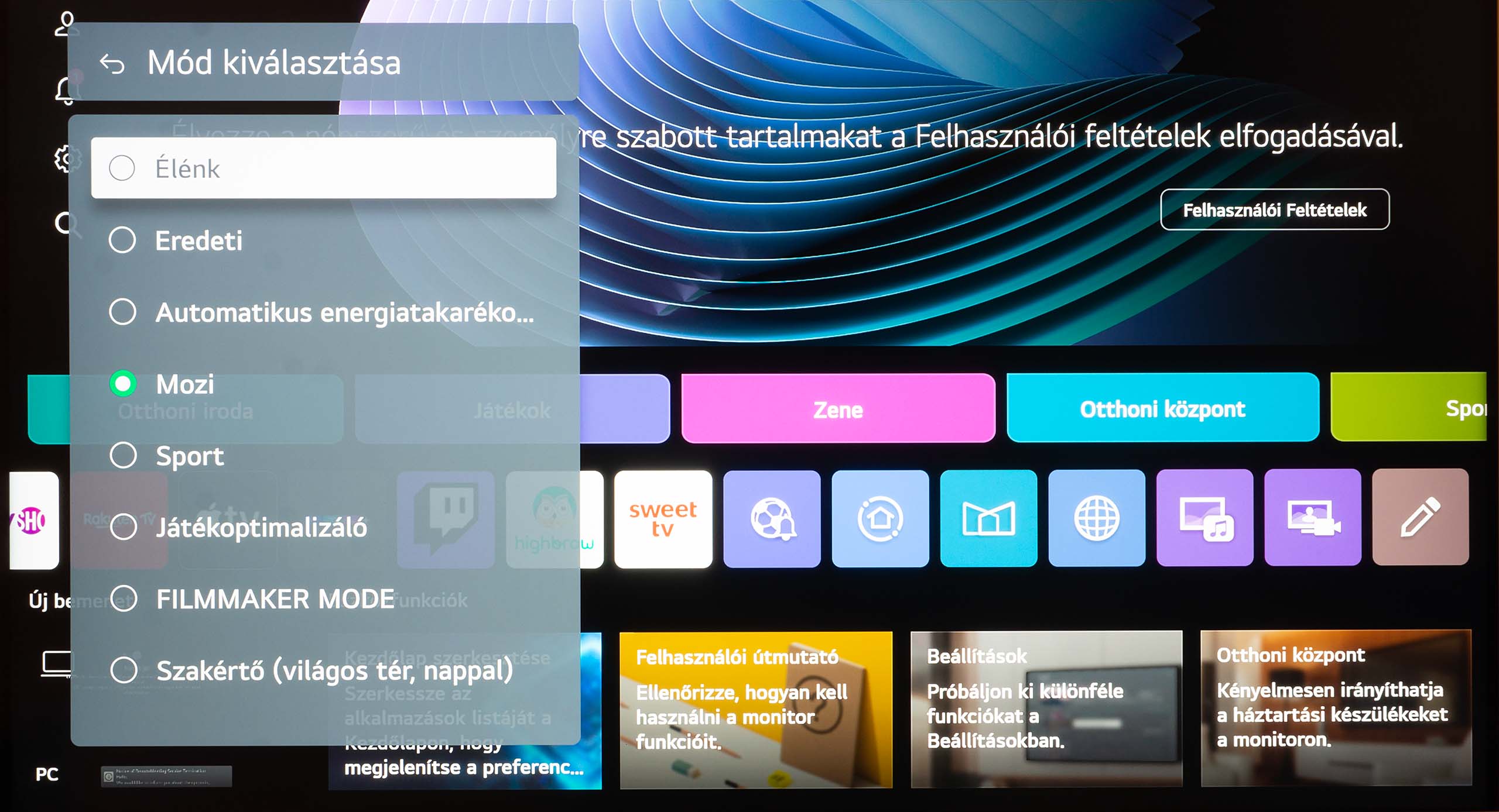

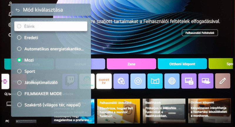

Természetesen az AI a kiválasztott profilra „rakódik rá”, ha nem használjuk, akkor ugyanazt a nyolc profilt kapjuk, mint a MyView-nál: Élénk, Energiatakarékos, Eredeti, Filmmaker, Sport, Szakértői (világos és sötét szobába) és Színház. Ezek közül például a Filmmaker automatikusan is bekapcsolhat, ha a kijelző érzékeli, hogy filmet nézünk. Külön bekapcsolható még a Játékoptimalizáló funkció, mely elvileg csökkent a bemeneti késleltetést (mi ezt nem tudtuk kimérni).

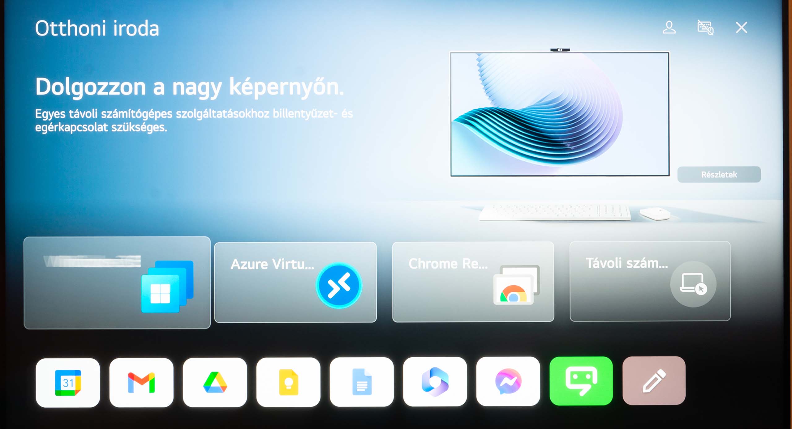

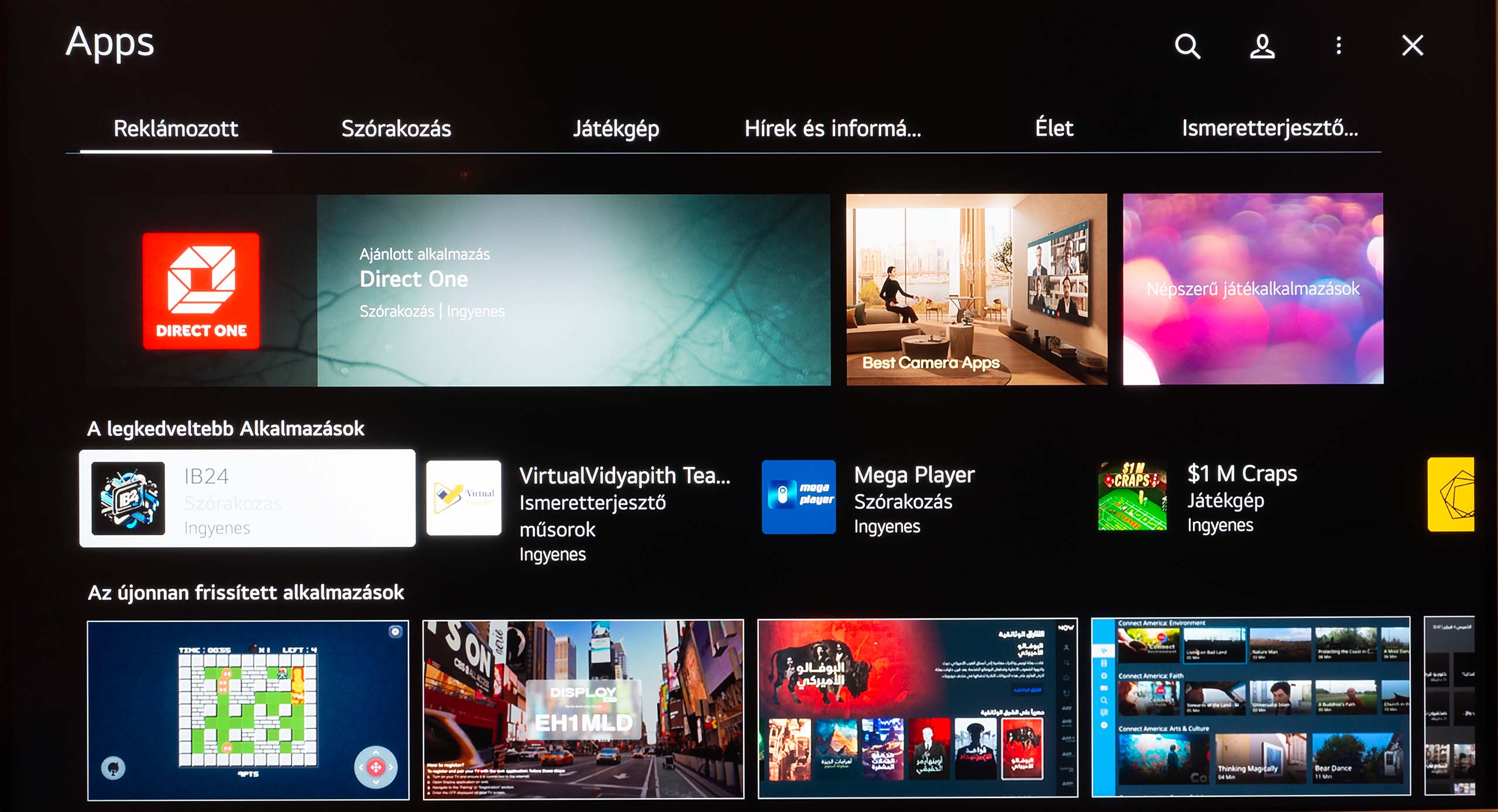

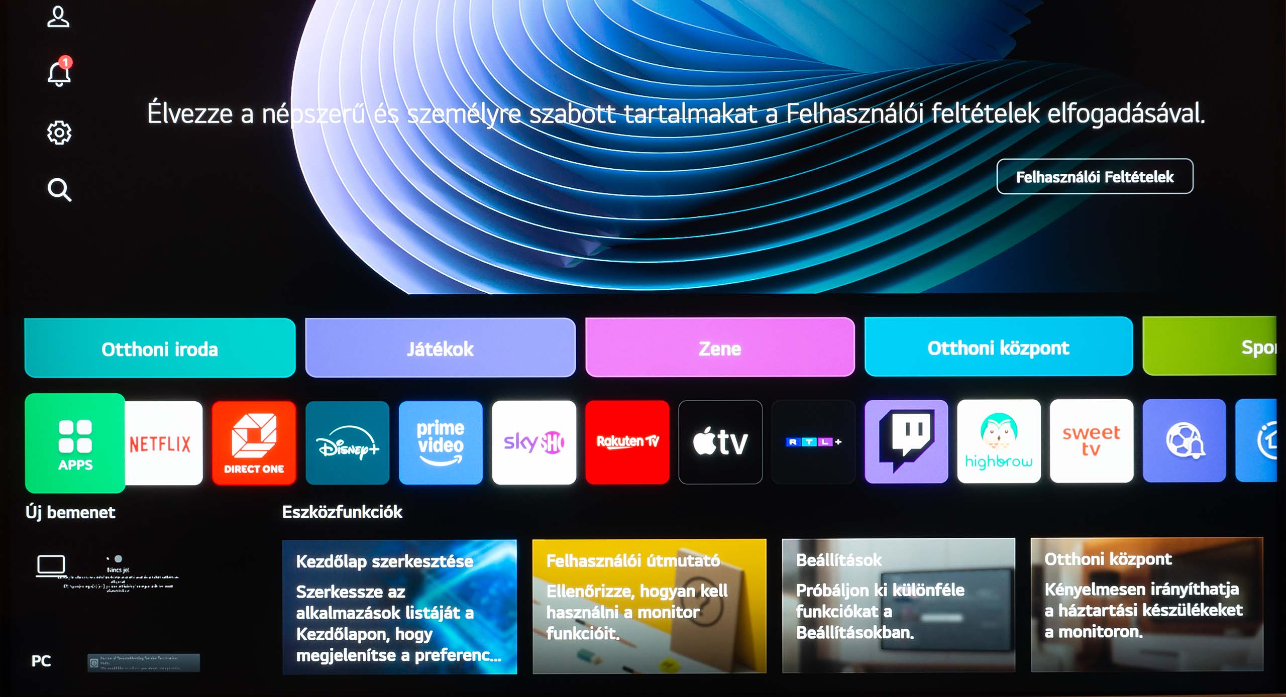

Az UltraGear 32G810SA egy okos monitor, ami azt jelenti, hogy egy webOS 24-et futtató rendszert használ a háttérben. Ez az LG okostévéiről, illetve a tavaly tesztelt MyView 32SR85U-ról már ismerős megoldás, ami lehetővé teszi, hogy bizonyos sokat használt médiafogyasztó és alapszintű produktivitási funkciókat a PC bekapcsolása nélkül is használhassunk. A videóstreaming esetében nagy előny, hogy itt van beépített hangszóró és analóg kimenet is a Bluetooth mellett, így könnyebben lesz teljes az élmény, mint a MyView 32 esetében volt.
A rendszert elindítva tehát a webOS-alapú tévéknél megszokott nyitóképernyőt látjuk, vízszintesen osztva például a fő funkciócsoportok, alkalmazások és pár gyakrabban megnyitott hasznos elemmel. A tudásszint alkalmazásokkal bővíthető, de elég sok minden már alapból telepítve van – így böngésző, kliens a fontosabb streaming-szolgáltatókhoz, és így tovább.

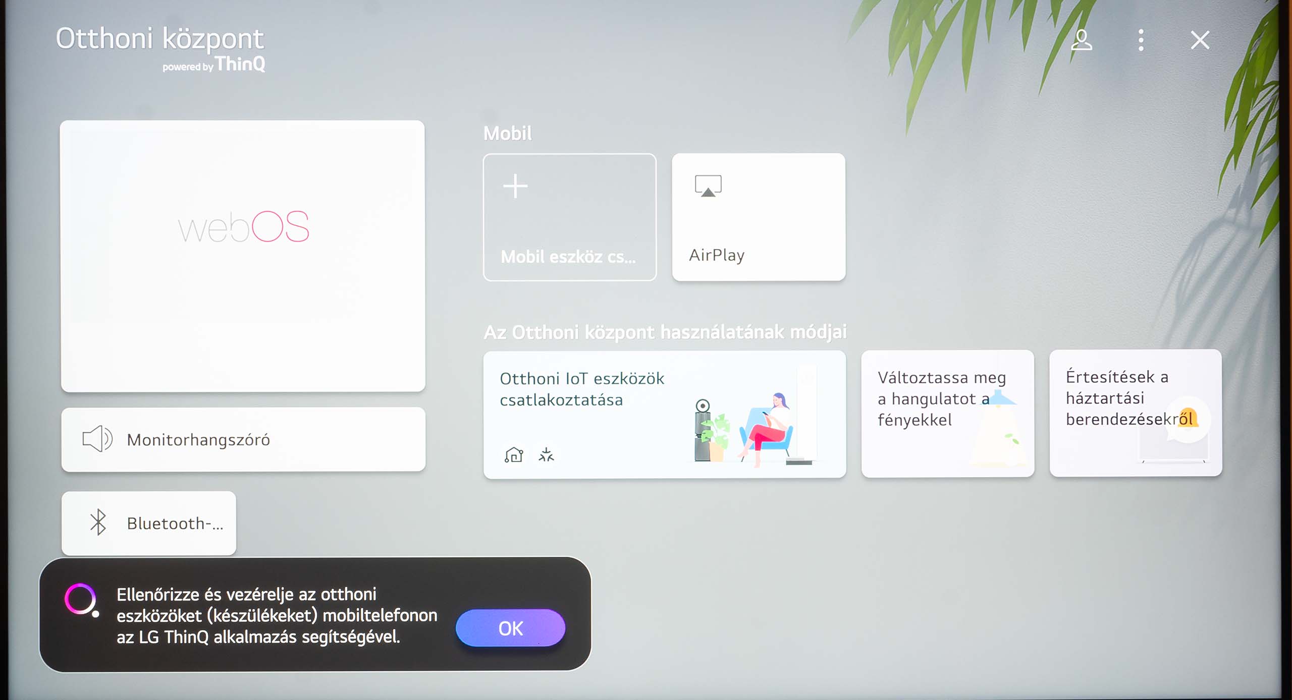

A webOS használata során hiba nélkül működött, és a hardver sokkal erősebbnek érződik, mint a MyView esetében volt, ahol néha akadozásokat tapasztaltunk, és azt, hogy a menüpontok megnyílására várni kellett. Itt nincs ilyen, minden szinte azonnal, gombnyomásra történik. Az érdekesebb extrák között megtaláljuk az LG saját ThinQ okosotthonos platformjának támogatását, ez mondjuk nem meglepetés, kapunk viszont egy Otthoni iroda névre hallgató megoldást is, amivel különböző távoli hozzáférést kínáló platformokon át csatlakozhatunk például a munkahelyi PC-re. A rendszer ismeri a Chrome Remote Desktopot, az Azure Virtual Desktopot, a Windows saját távmenedzsment-funkcióját, és így tovább. Ezen felül csatlakozhatunk a Google platform különböző szolgáltatásaihoz (Naptár, Drive, Gmail, stb.), Messengerhez, és így tovább. Természetesen a munkához ilyenkor célszerű egeret és billentyűzetet is csatlakoztatni a monitorhoz.

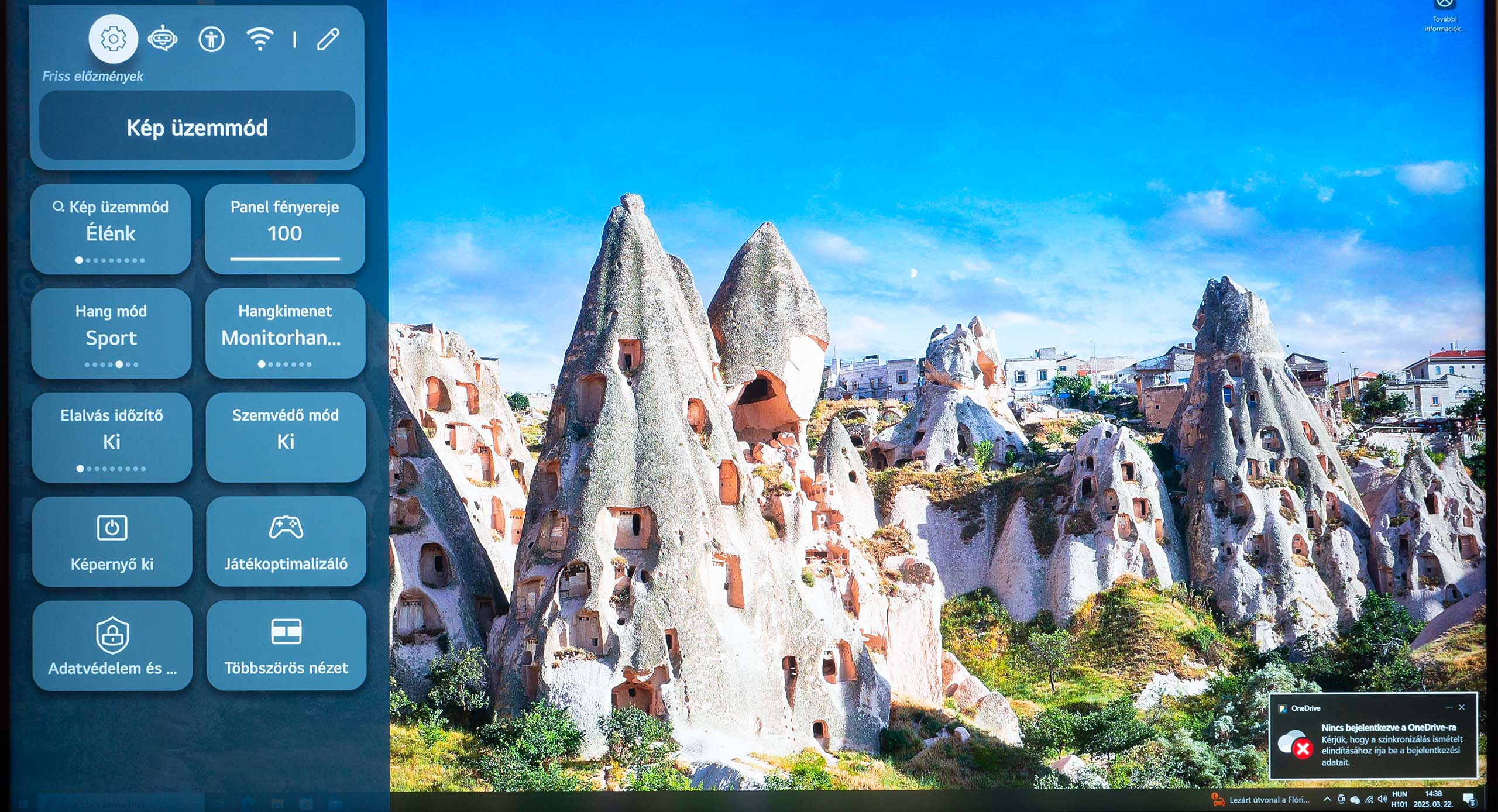

A monitor kezelésére használhatjuk a hátul kitapintható joysticket, mely benyomva a bekapcsológomb-funkciót is ellátja, de rendelkezésre áll a más ismert, kis méretű távirányító is, ami jóval kényelmesebb. Természetesen telefonos kliens is csatlakoztatható, és akkor arról is lehet vezérelni a készüléket, illetve PC-s szoftver is bevethető erre a célra, feltéve, hogy használjuk a Type-C csatlakozót. A kép jellemzői egyébként elég sokoldalúan manipulálhatók, kontrasz, fényerő, színjellemzők, mind-mind módosíthatók, a játékoptimalizáló menüjében pedig segédeszközöket is bekapcsolhatunk – például célkeresztet.
