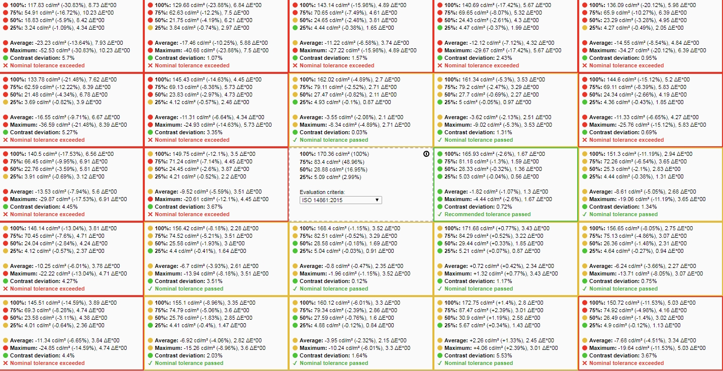

A háttérvilágítás eloszlása viszont finoman szólva sem egyenletes. Lehet, hogy ennek az az oka, hogy ez a tesztpéldány már bejárta egész Magyarországot, tehát rengeteget mozgatták, pakolták, emelgették, tologatták, de ettől függetlenül még tény, hogy a műszeres mérések szerint az egyes képrészek fényereje között akár 30 százalékos eltérés is tapasztalható. Ötször is lemértük, különböző beállításokkal, de mindig ugyanezt az értéket kaptuk, ami azért elég meglepő. És az is igaz, hogy egyszínű képen ez bizony észre is vehető, hiszen enyhe foltosodás, felhősödés látható. Némi zajosodás megfigyelhető az SD tartalmaknál, főként egyes, médiaboxon keresztül a készülékre eljutó televízióadásoknál. Ezen valamelyest lehet segíteni a Zajcsökkentés funkció aktiválásával, de teljesen nem lehet eltüntetni ezt a kellemetlen effektust. A mozgásmegjelenítésnél belefutottunk kisebb anomáliákba, konkrétan akadozásba, amikor rádugtunk egy Playstationt, viszont az is tény, hogy a TruMotion névre hallgató interpolációs eljárás aktiválásával ezt sikerült megoldani. Azt is érdemes megjegyezni, hogy a mozgó objektumok nem húztak maguk után ronda csóvát, és remegő auraféleség sem jelent meg körülöttük. És ha már szóba került a téma: 14,9 ms input lagot mértünk, ami remek érték, így a tévé játékra kiválóan alkalmas.
Homogenitásvizsgálat: fénysűrűség mértéke az egyes fényerő-beállítások mellett
Homogenitásvizsgálat: fénysűrűség mértéke az egyes fényerő-beállítások mellett [+]
