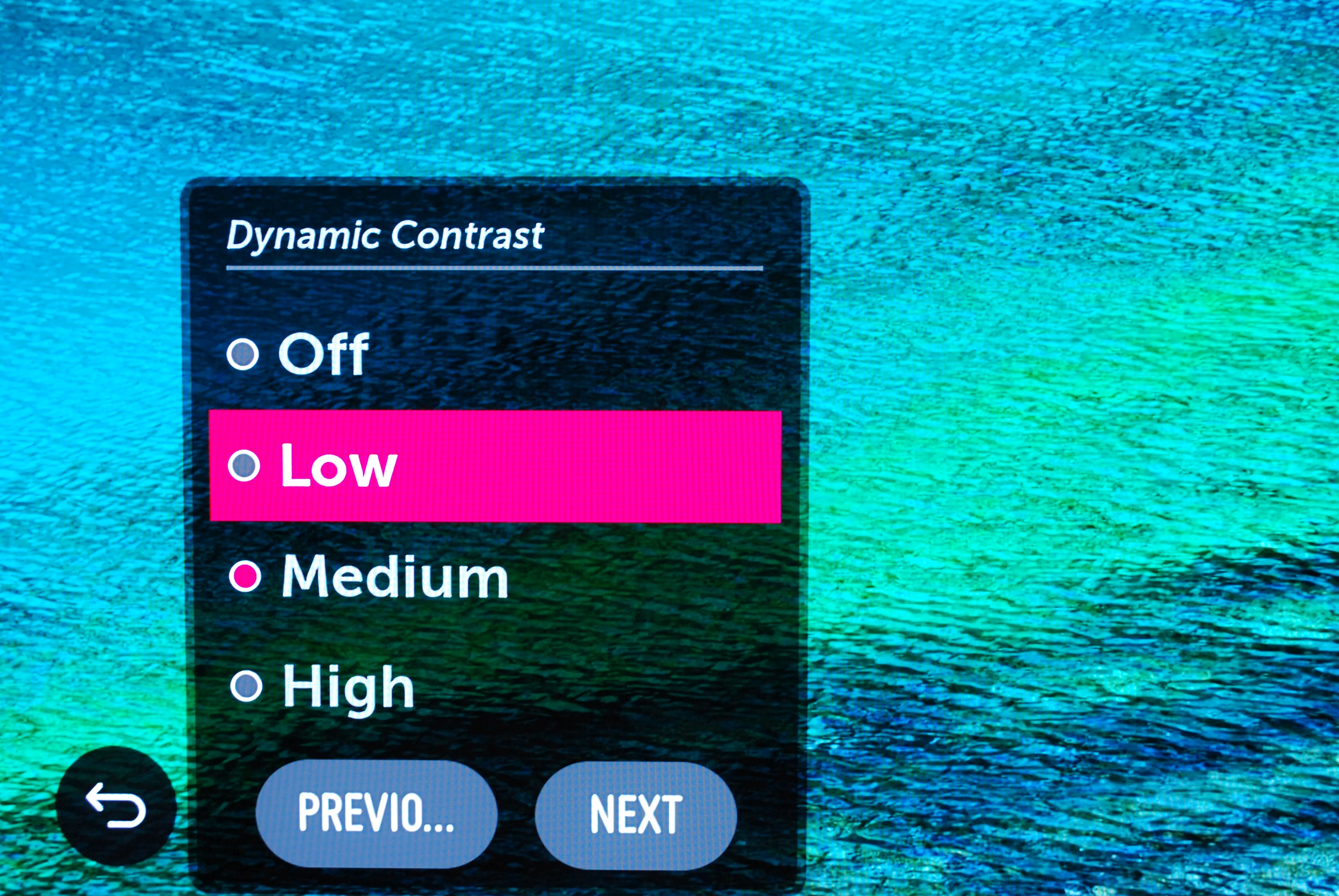

Az Alpha9 képfeldolgozó processzor felel az olyan hagyományosabb képmódosító funkciókért is, mint például a dinamikus kontraszt. Na erre speciel egyáltalán nincs szükség, hiszen az OLED képalkotási eljárásból fakadóan tökéletes, 0 cd/m² fényáramú a fekete szín, és ezáltal végtelen a valós kontraszt. A sötét és világos képrészletek között markáns az eltérés, a kép kellően kontrasztos, nincs szükség semmilyen egyéb hókuszpókuszra.

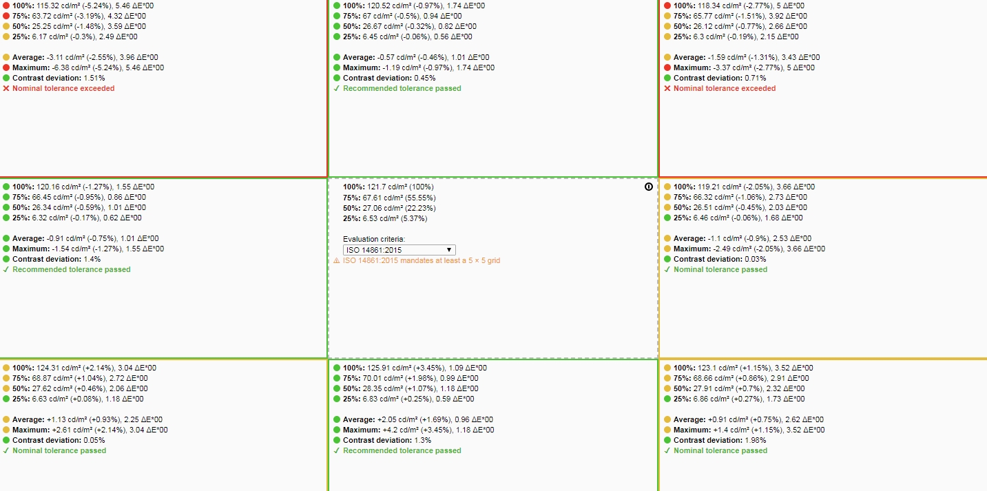

Homogenitásvizsgálat: fénysűrűség mértéke az egyes fényerő-beállítások mellett

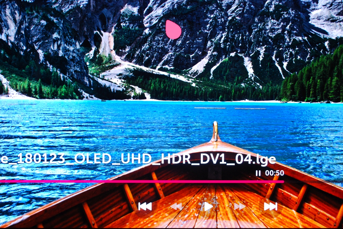

Mozgás, HDR

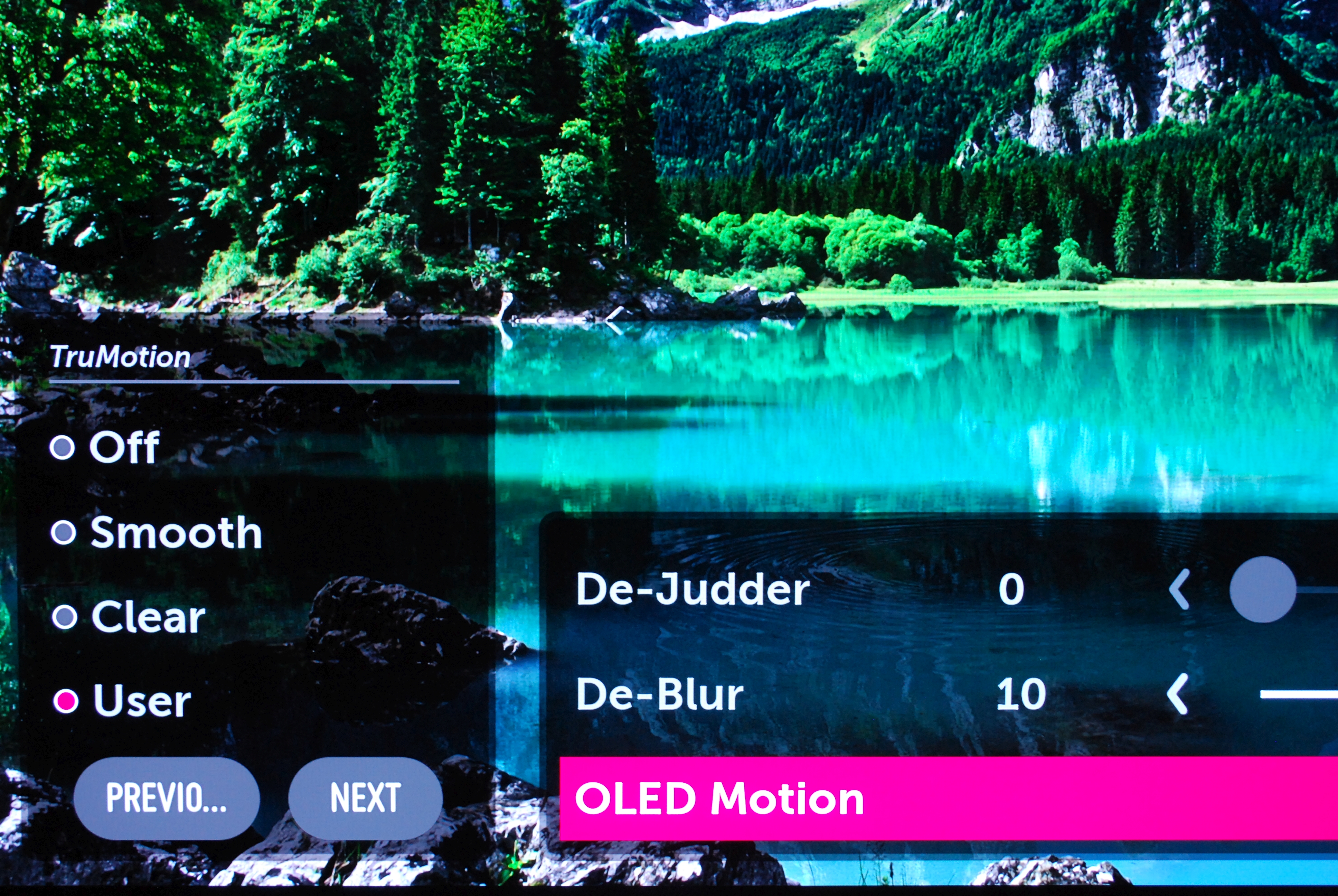

A mozgásmegjelenítéssel se volt sok probléma (sőt gyakorlatilag semmi). Próbáltuk különféle forrásokkal, de nem futottunk bele akadozásba, döcögésbe vagy az objektumok duplikálódásába, és az egyes képelemek körül megjelenő zavaró auraféleséggel sem találkoztunk. 18,2 ms input lagot mértünk, ami nagyon jó értéknek számít, és ez a játékosok számára (de csak nekik) kiemelt fontossággal bírhat. A modell támogatja a nagy dinamikatartományú anyagok megjelenítését, és 1000 cd/m² maximális fényárama elég is ahhoz, hogy a HDR effekt kellően látványos legyen.
A tévé megkapta a vállalat saját konverziós eljárását, amely képes a hagyományos SDR anyagokból HDR hatásút varázsolni. Ez a funkció még mindig nem működik hibátlanul, a képvilág sokszor természetellenesnek tűnik az oda nem illő színeknek köszönhetően, ezért ezt a szolgáltatást jobb nem erőltetni.

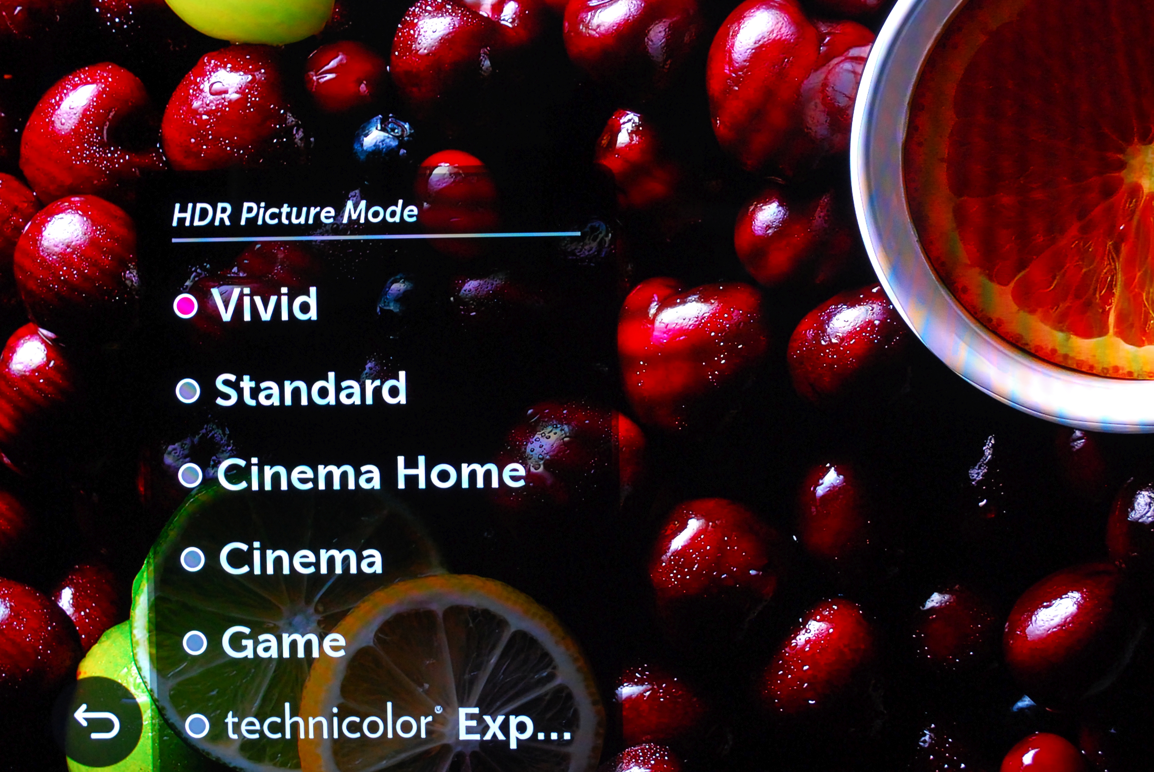

Előzetes és színhelyes képbeállítások
Az LG ezúttal sem spórolt, hiszen e tévébe is rengeteg előre programozott képprofil került. Ezek a szokásoknak megfelelően kisebb-nagyobb mértékben eltérnek egymástól színhőmérséklet, fényerő és az aktív képmódosító funkciók tekintetében, így jó eséllyel mindenki talál köztük olyat, amelyik közel áll ízléséhez, és még ha nem is passzol tökéletesen az elvárásaihoz, kiindulási alapnak már tökéletes lehet.

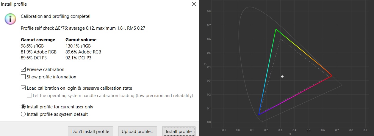

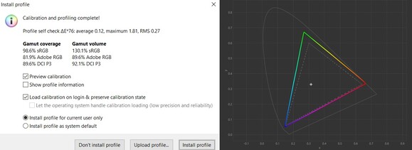

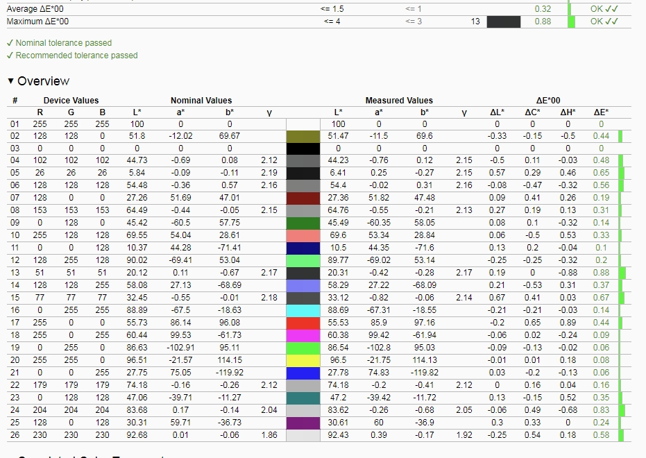

Egy i1 Display Pro kalibrátorral, illetve a DisplayCAL névre hallgató alkalmazás segítségével vettük szemügyre tüzetesebben az említett beállításokat. Sorrendben ezek a következők: Eco, Élénk, Eredeti, HDR hatás, IFS szakértői sötét szoba, ISF szakértői világos szoba, Játék, Sport, Színház, Technicolor. A kapott értékek közül a legnagyobb fényerőt, a feketeszintet, a valós kontrasztarányt, a színhőmérsékletet, illetve a delta E értékeket tüntettük fel a táblázatban. Utóbbi egy olyan numerikus érték, ami két különböző szín távolságát határozza meg egy színrendszeren belül; minél kisebb a delta E értéke egy adott színnél, annál közelebb áll a referenciához (sRGB), vagyis annál jobb.
Ezután a célértékeket (120 cd/m² fényerősség, 6500 K színhőmérséklet, 2,2 gamma) próbáltuk elérni, ami többé-kevésbé sikerült is. A fénysűrűség 122,2 cd/m², a színhőmérséklet 6500 K, a feketeszint 0 cd/m², a kontrasztarány így végtelen, a gamma pedig 2,21 lett. A képen a színtérlefedettség látható: a szürke szaggatott vonal jelzi a referencia színteret, míg a színes alakzat a mért színteret ábrázolja. Eszerint a kijelző 130,1 százalékban fedi az sRGB színteret, ezen belül a számottevő pontosság 98,6%, ami a televíziók esetében igen jó eredmény. Az átlagos delta E 0,32, a legnagyobb pedig 0,88, lett: ezek szintén remek értékek, úgyhogy mindenképp érdemes rászánni egy kis időt a paraméterek módosítására, a helyes beállítások megadására, ha valaki színhelyes képet szeretne.
Színpontosság
Színpontosság [+]
LG OLED65E9PLA – ideális beállítások

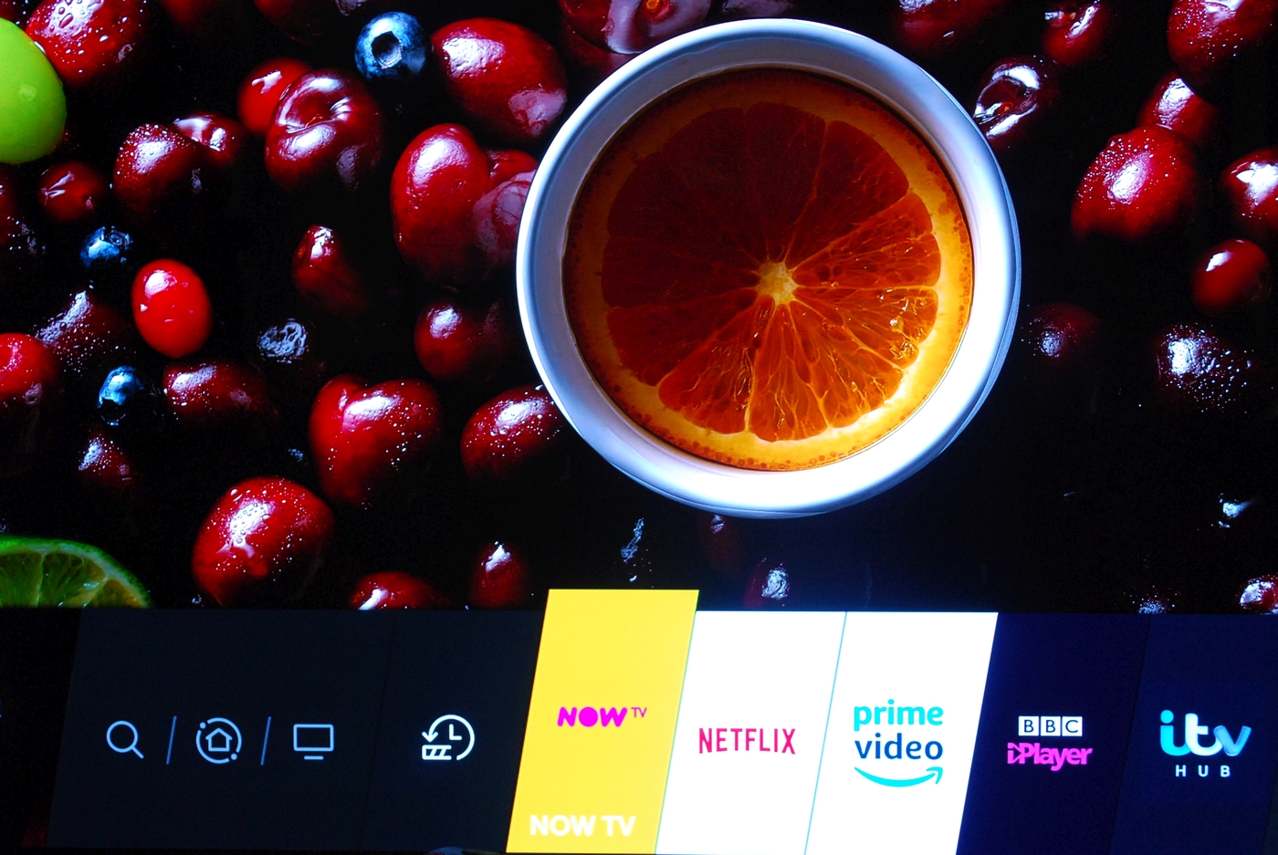

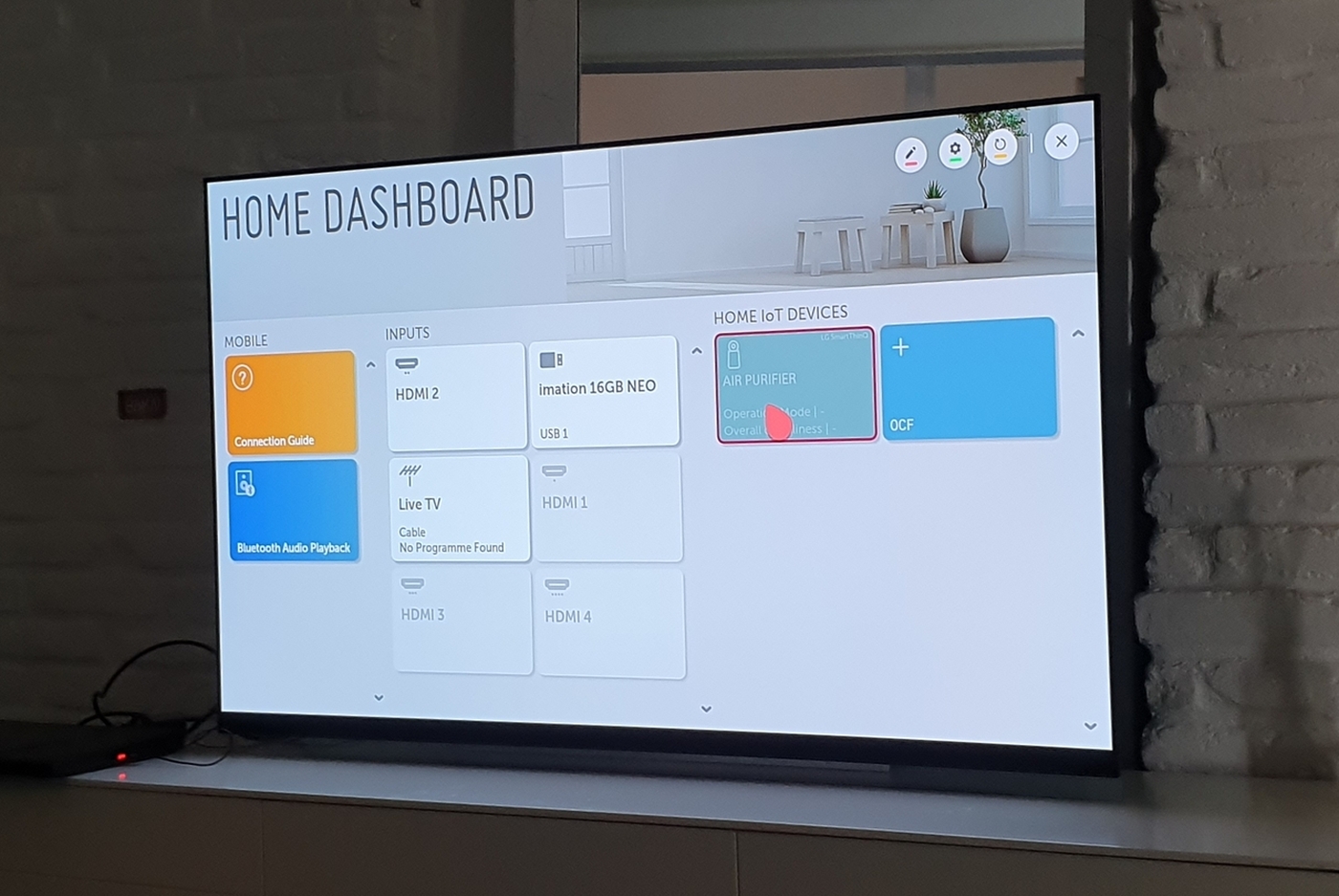

Az LG az idei évre megújította, kis mértékben átalakította a webOS okostévérendszert is. Az alapok maradtak, tehát a grafikus kezelőfelület elrendezése szinte teljesen változatlan maradt, továbbra is azon van a fókusz, hogy a felhasználó minél többet lásson az "élő" képből, alul találhatóak a "kártyák" az egyes funkciókkal, amelyek rendezgetése révén a felhasználó saját ízléséhez, elvárásaihoz szabhatja a kezdőképernyő megjelenését. A platform tapasztalataink szerint még mindig kellően gyors és stabil, automata újraindulásokba, fagyásokba nem futottunk bele. A távirányító maradt a mozgásérzékelős, légiegérként is használható Magic Remote, amellyel a navigáció kényelmes és egyszerű. A webOS képes együttműködni USB-n keresztül csatlakoztatott egérrel és billentyűzettel, és egy alkalmazás révén okostelefonról is vezérelhető.

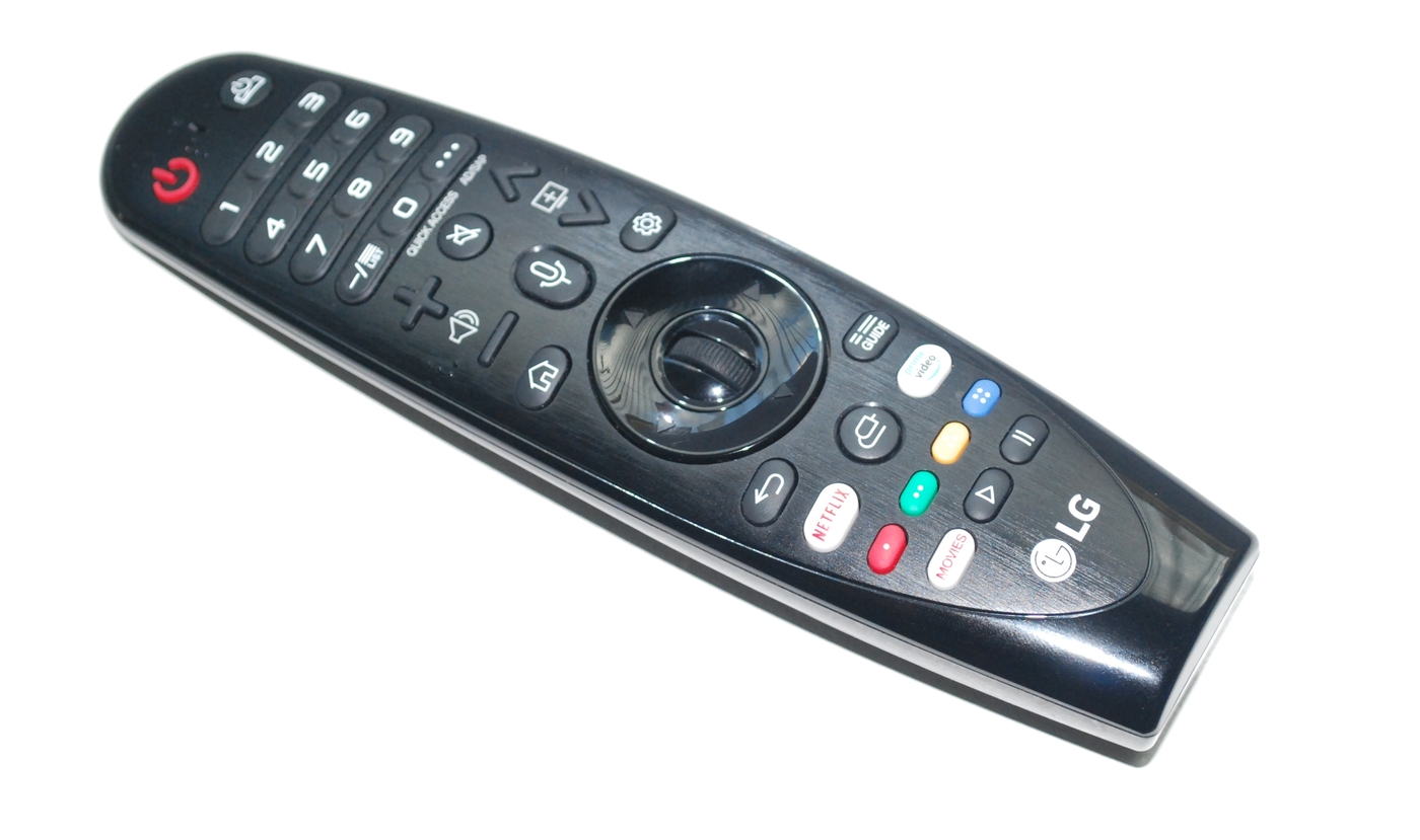

Az idei év egyik újdonsága, hogy az LG Google Assistant és Amazon Alexa támogatású ThinQ mesterséges intelligencia révén a tévé hanggal is vezérelhető. Egyelőre még csak angolul tud, de a parancsszavak mellett megkérhetjük arra is, hogy keressen nekünk programokat, segítsen az útvonal tervezésben, mutassa meg, hogy hol vannak a környéken éttermek, hogy csak néhány példát említsünk. Arra is módot ad, hogy a tévét csatlakoztassuk okosotthon-rendszerünkhöz, és az azon található eszközöket a távvezérlővel irányítsuk, azaz a Magic Remote-on keresztül parancsolhatjuk meg mondjuk a lámpának, hogy tegye takarékra magát, vagy adhatjuk ki az utasítást a légtisztítónak, hogy helyezze magát szolgálatba és kezdjen végre dolgozni. Sajnos a tévé társaságában eltöltött rövid idő nem volt elég arra, hogy teljesen elmélyedjünk e szolgáltatásban, így nem tudjuk most megmondani, hogy az egész elgondolás mennyire életképes a mindennapok során. De azt nagyjából hét óra alatt is leszűrtük, hogy a szolgáltatás működik, megérti amit mondanak neki, és teljesíti is az utasításokat.

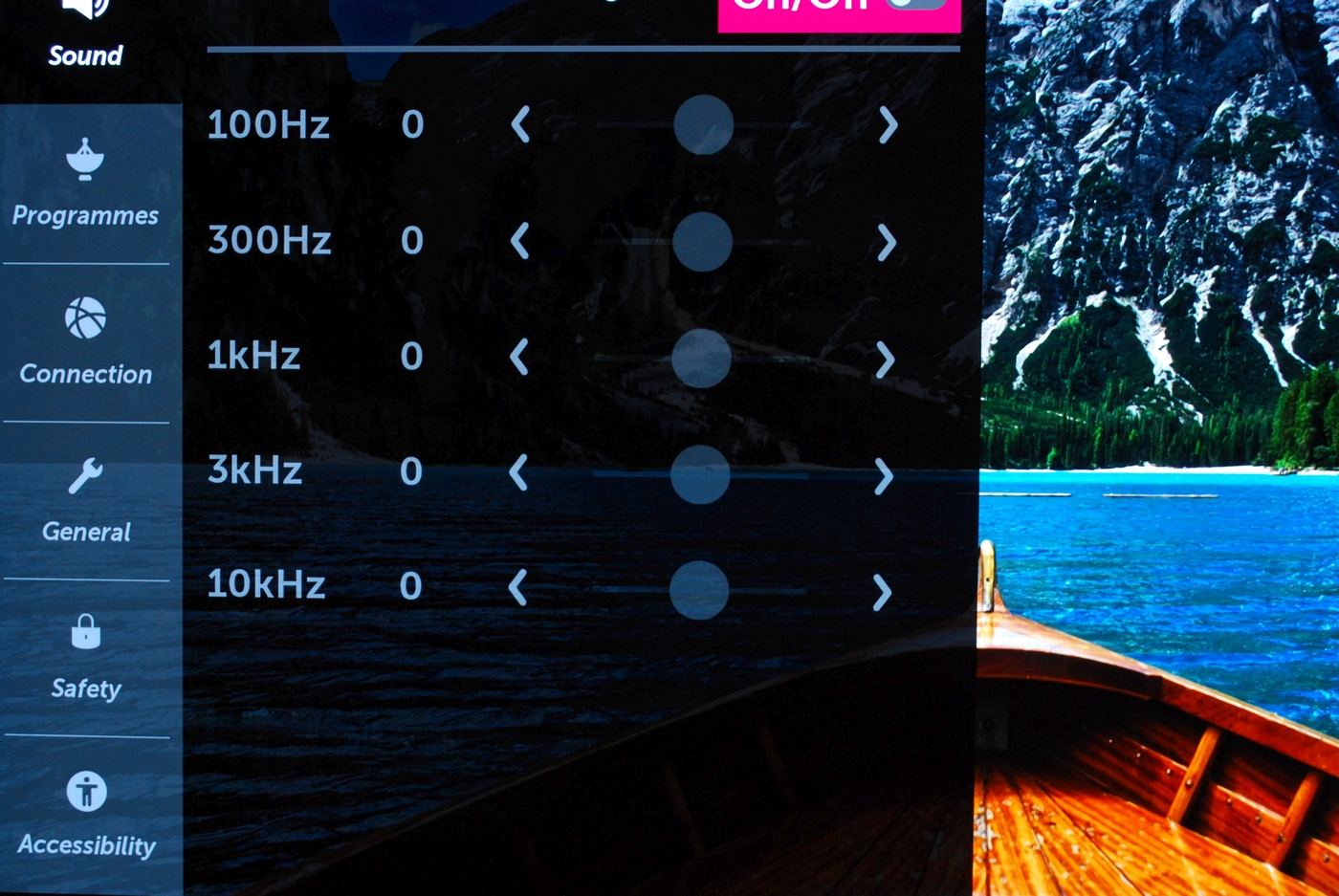

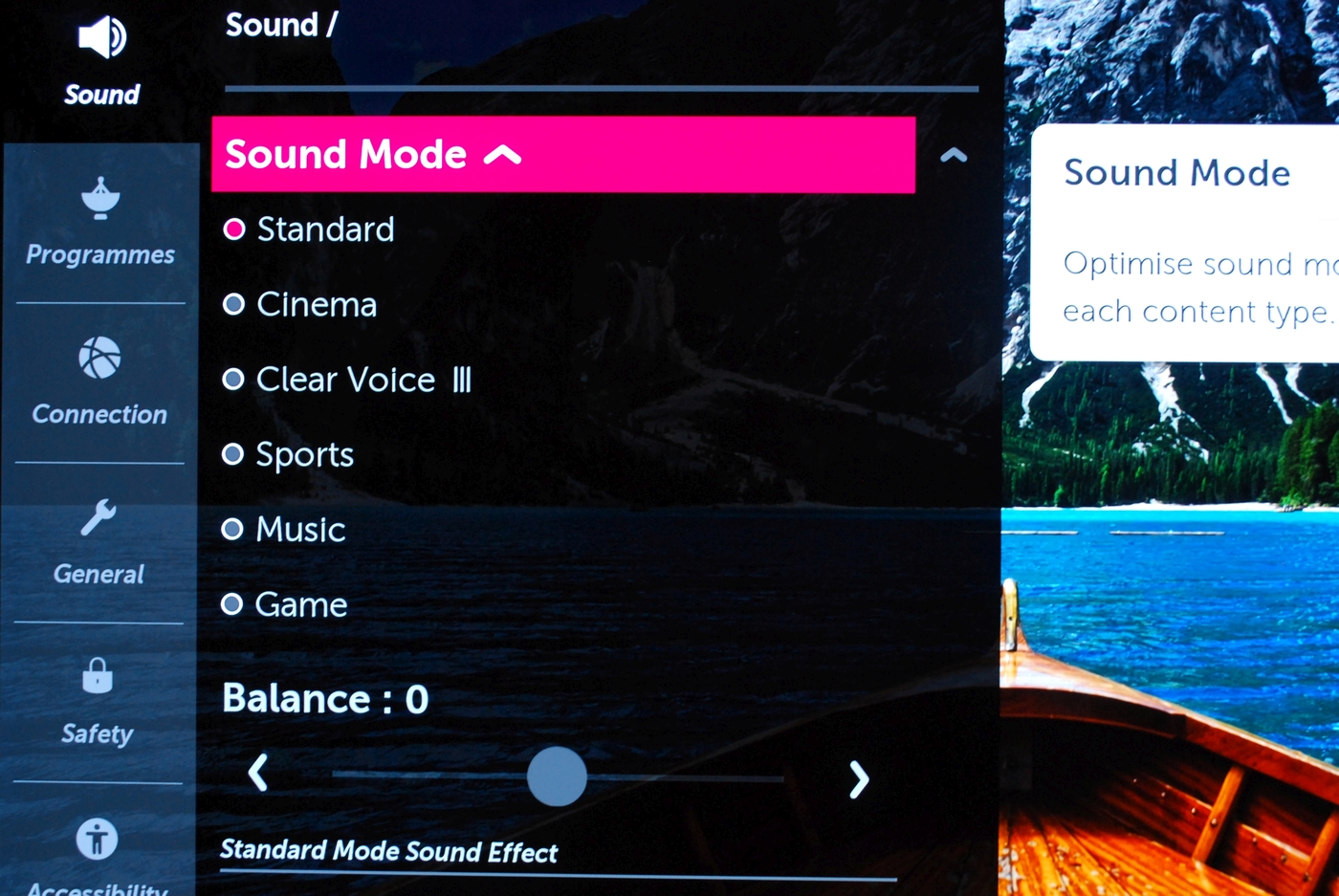

A készüléket 4.2 csatornás, 60 wattos integrált hangrendszerrel látták el, a hangszórókat pedig a korábbi E osztályú tévékhez hasonlóan a nézők felé fordították. A megszólalás egy fokkal erőteljesebb, dinamikusabb, mint amit általában a tévéktől megszokhattunk, de a hangzás nem veheti fel a versenyt azzal, amit egy dedikált külső audioeszköz produkál. A pontos, tiszta és erőtől duzzadó mélyek hiányoznak, a dinamika kevés, és a sztereó hangtér megteremtésével is akadnak problémák.
A termék megkapta a mágikusan hangzó AI Akusztikus Hangolás nevű kalibrációs technológiát, ami a távirányítóba épített mikrofon segítségével képes a szoba egy adott pontjába koncentrálni a lehető legjobb minőségű megszólalást, kihasználva a hangok ide-oda verődését a falakról, illetve tereptárgyakról. Tapasztalatunk szerint a dolog működik, legalábbis mi tényleg úgy éreztük, hogy kicsit mást hallunk az aktiválást követően. A tévét ellátták a mesterséges intelligencia térhatású hangzás szolgáltatással, amely papíron képes arra, hogy surround megszólalást varázsoljon a beépített hangszórók segítségével, viszont ebből nem sokat érzékeltünk, most se jött össze a csoda – ilyen rejtett hangsugárzókkal egyszerűen nem lehet a semmiből térhatást kreálni.

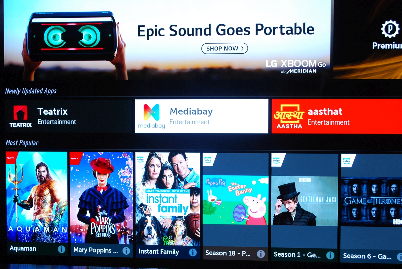

Netes tartalmak és egyéb extrák
Appok, böngésző
Nagyjából kétszáz különféle applikáció telepíthető a televízióra, amelyeket tematika szerint osztották csoportokba. Ennek szellemében elérhetőek az életmóddal, szórakoztatással, oktatással és hírszolgáltatással kapcsolatos alkalmazások, illetve az egyszerűbb játékok sem hiányoznak. Eme appok között a mai trendeknek megfelelően nagy arányban kaptak helyet a különféle tartalomszolgáltató szoftverek, és az olyan fontos, népszerű darabok sem hiányoznak, mint a YouTube, a Netflix, az Amazon Prime vagy az HBO Go, hogy csak néhány mindenki által ismert példát említsünk. Magától értetődően a böngészőt sem spórolták ki, aminek sebessége rendben van, és a hangalapú keresés is hatékonyan működik.
Médialejátszó
Az előre telepített médialejátszó grafikus kezelőfelülete átlátható, látványos és kellően szellős, így használata szerintünk senkinek sem okozhat problémát, még annak sem, aki azért idegenül mozog a technológiai eszközök univerzumában. A szoftver a JPG mellett a PNG, BMP és GIF formátumok kezelését támogatja, és elindítható a diavetítés úgy, hogy a képváltás különféle effektekkel színesíthető. Az audiotartalmak közül az MP3 és WMA mellett a veszteségmentesen tömörített, és ezáltal papíron jó hangminőséget produkáló FLAC állományok megszólaltatása jöhet szóba. A szoftver boldogul az ID3 tagekkel, és amennyiben a szöveg metaadatként szerepel a fájlban, akkor annak megjelenítése is megoldott, ami jól jöhet, ha valaki karaokézni szeretne.
Videós tesztpakkunk gyors lefuttatása során kiderült, hogy a DivX és az M2TS állomány lejátszását is megtagadta a 10 bites Suzumiya mellett. Viszont a többivel semmi gondja nem volt, és még a 4K, 4K HDR 10, és 4K Dolby Vision fájlokat is gond nélkül jelenítette meg. A térhatású hangszabványok közül a Dolby Atmos és a Dolby True HD fájlunk is áthághatatlan akadály elé állította a televíziót. A program a külső feliratok kezelésére képes, és mivel a betűk mérete kellően nagy, így a szöveg jól látható.

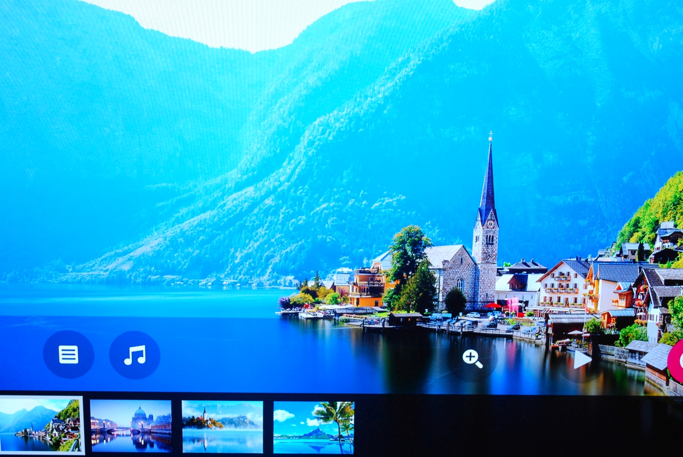

Galéria
E funkció segítségével különféle szép, az LG által kiválasztott állóképek vagy animációk jelennek meg a képernyőn. Ezek között akadnak olyanok, amelyek úgy festenek, mintha hagyományos, vászonra festett vagy papírra nyomott alkotások lennének, amelyek körül még stilizált keret is megjelenik. Ennek a szolgáltatásnak értelemszerűen leginkább akkor lehet értelme, ha valaki a falra akasztva használná a televízióját.
