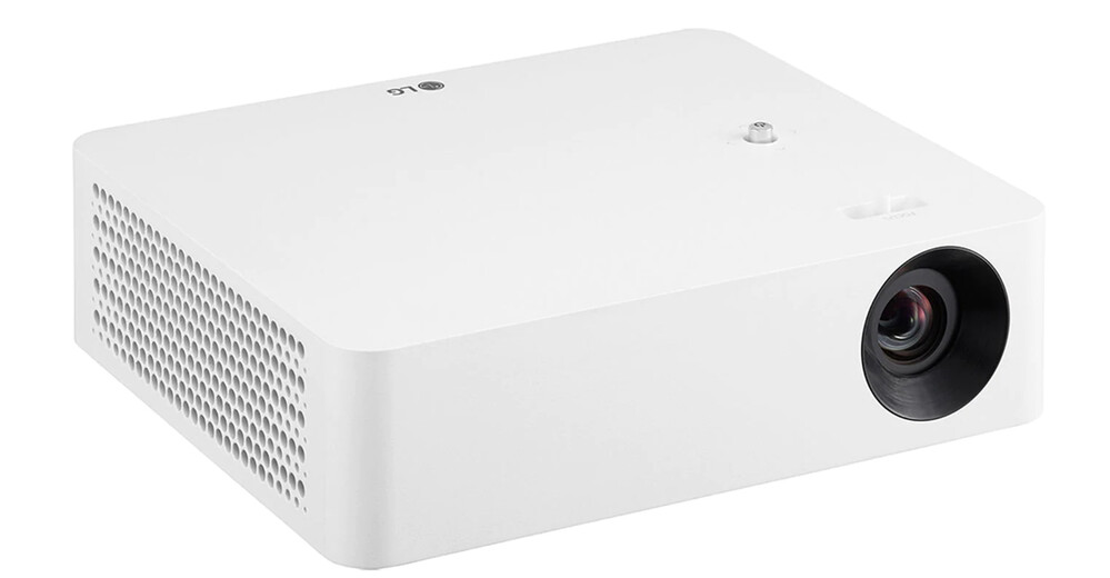

Hagyományos külső
A cégtől nem állnak távol a különlegesebb, dizájnos megoldások, elég csak a nálunk is megfordult LG PF1000U-ra vagy LG HU80KSW-ra gondolnunk . Ám az LG CineBeam PF610P esetében maradtak a hagyományos formavilágnál, hiszen leginkább egy fehér téglára hasonlít. A külseje tehát minden, csak nem figyelemfelkeltő, ám ez ebben a termékcsaládban nem szokatlan. A szélessége 22,5 centiméter, mélysége 19,2 centiméter, magassága 6,9 centiméter, tömege pedig alig több mint másfél kilogramm (1,65 kg); mindennek köszönhetően akár egy hátizsákban is viszonylag kényelmesen befér, így könnyedén hordozható.

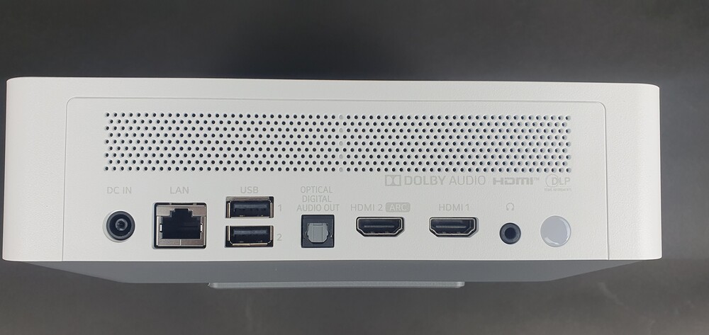

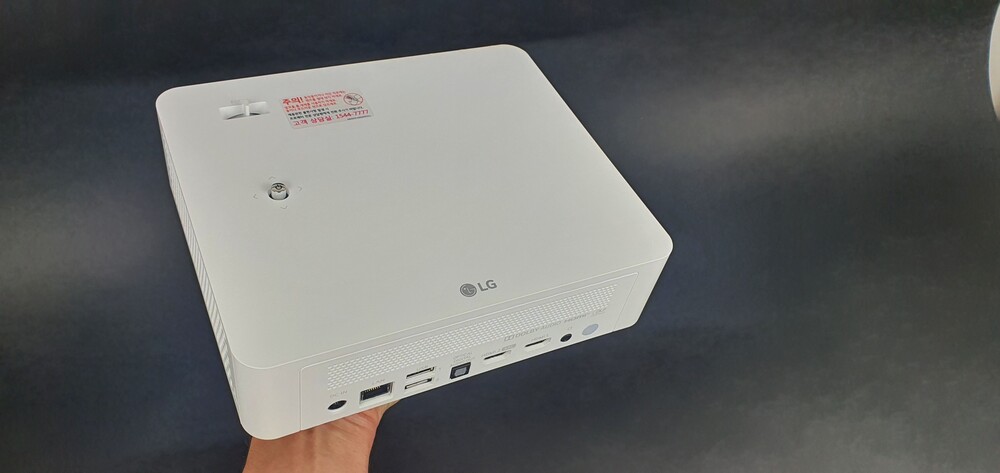

A vetítő a hagyományos elrendezést követi, tehát az elején található a lencse. A tetejére került a fókuszáló tárcsa, illetve egy kis, gombként is funkcionáló joystick, amely akkor jöhet jól, ha a távirányítóval valami gond lenne. A készülék hátulján vannak a ki- és bemenetek, azaz két HDMI 1.4, két USB 2.0, egy Ethernet, egy 3,5 mm-es analóg audió, valamint optikai digitális audió csatlakozó. A gyártó szerint a maximális zajszint 29 dB, mi pedig 30 dB-t mértünk saját eszközünkkel, ami teljesen vállalható érték, és teljes csöndben is csak alig hallható zúgást jelent.

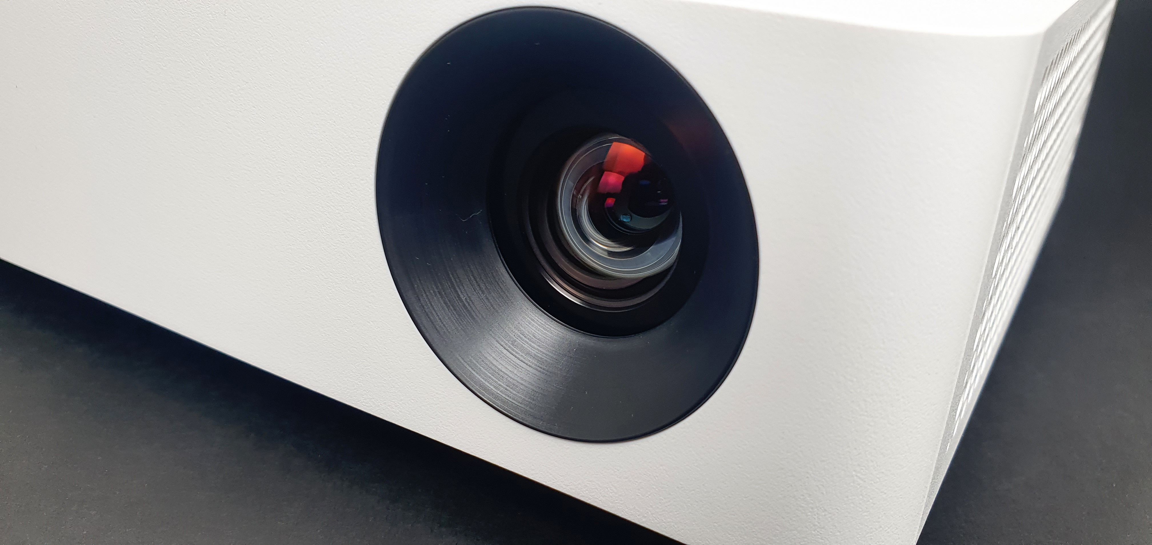

Az LG CineBeam PF610P a közepes vetítési távolságú modellek sorát erősíti. 20 hüvelykes képet 53  centiméteres távolságról hoz létre, 60 hüvelykhez 160 centiméterre van szüksége, 100 hüvelykes képátlót pedig 265 centiméterről vetít. Autófókusszal nem rendelkezik, az élességet (fókuszt) manuálisan kell állítani a tetején elhelyezett kis tárcsa segítségével. Nem hiányzik a négyoldalas trapéztorzítás-korrekció sem, ami sokat segíthet, ha nem teljesen szabályos téglalap a vetített kép.

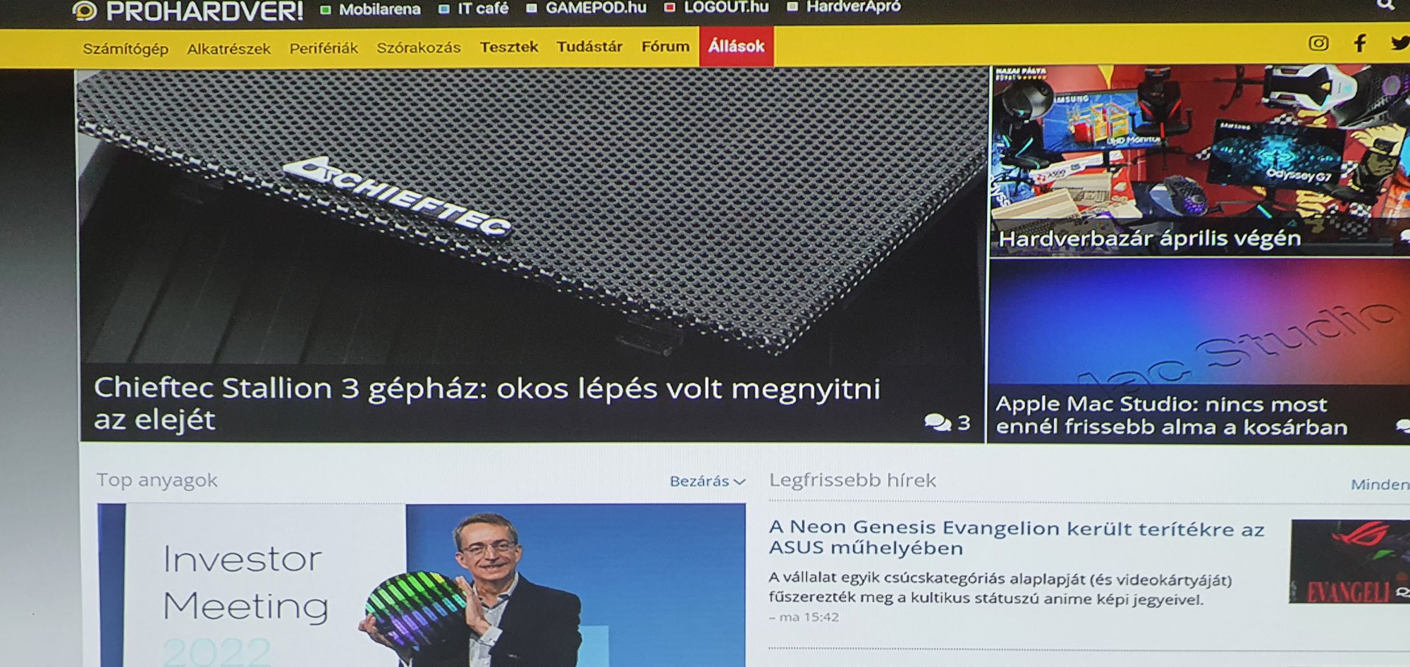

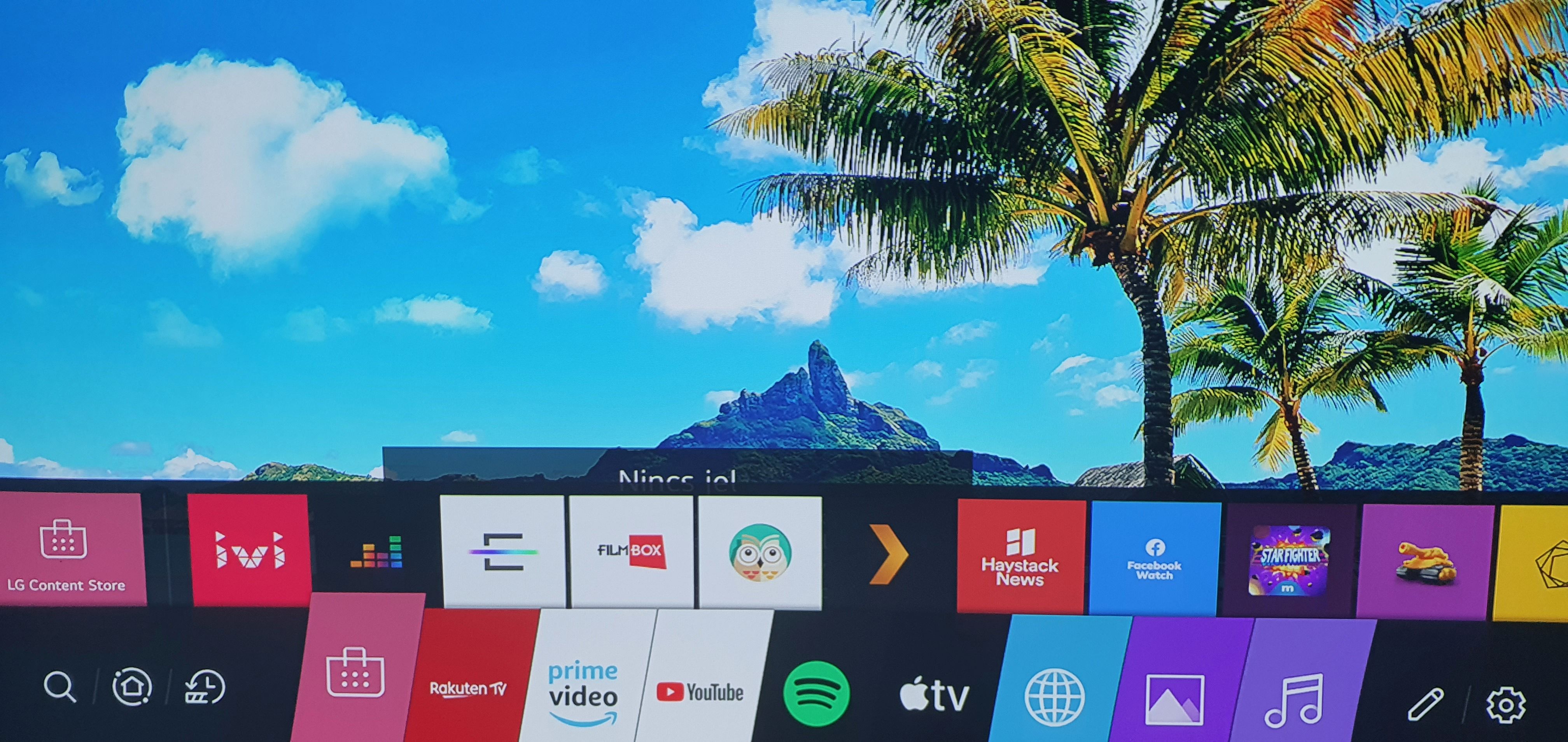

Az LG rég beemelte már a smart platformját a projektoruniverzumba, így egyáltalán nem lepett meg minket, hogy ez a szolgáltatás innen sem hiányzik. Egészen pontosan a webOS 5.0, házon belül készült rendszert kapta meg a PF610P, amely a vállalat televízióiból régebbről már ismerős lehet. A menü struktúrája logikus, a grafikus kezelőfelület átlátható, és mivel mi dönthetjük el, mely funkciók kerüljenek a főképernyőre, még bizonyos keretek között személyre is szabható.
Magyar nyelven is kommunikál, és tényleg kifejezetten felhasználóbarát, használata senkinek sem okozhat különösebb problémát. A sebessége közepes, néha azért el-elgondolkodik másodpercekre egy-egy parancs kiadását követően, viszont a stabilitással szerencsére nincs semmi gond. A termék támogatja a Miracast használatát, és ezáltal a kompatibilis mobil eszközök képe vezeték nélküli úton tükrözhető. Tapasztalataink alapján a párosítás egyszerű, a kapcsolat stabil, viszont némi késleltetés érzékelhető, ami miatt játéknál ez nem ideális megoldás.

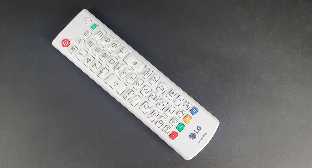

A projektornak elméletben támogatnia kellene a Magic Remote mozgásérzékelős távirányító használatát, azonban a dobozban csak egy hagyományos kialakítású perifériát találtunk, amivel nem annyira komfortos a vezérlés. Az viszont pozitívum, hogy képes együttműködni az USB-n keresztül csatlakoztatott egérrel és billentyűzettel, és a távirányító egy ingyenesen elérhető mobilos alkalmazás segíségével telefonnal vagy tablettel is kiváltható.

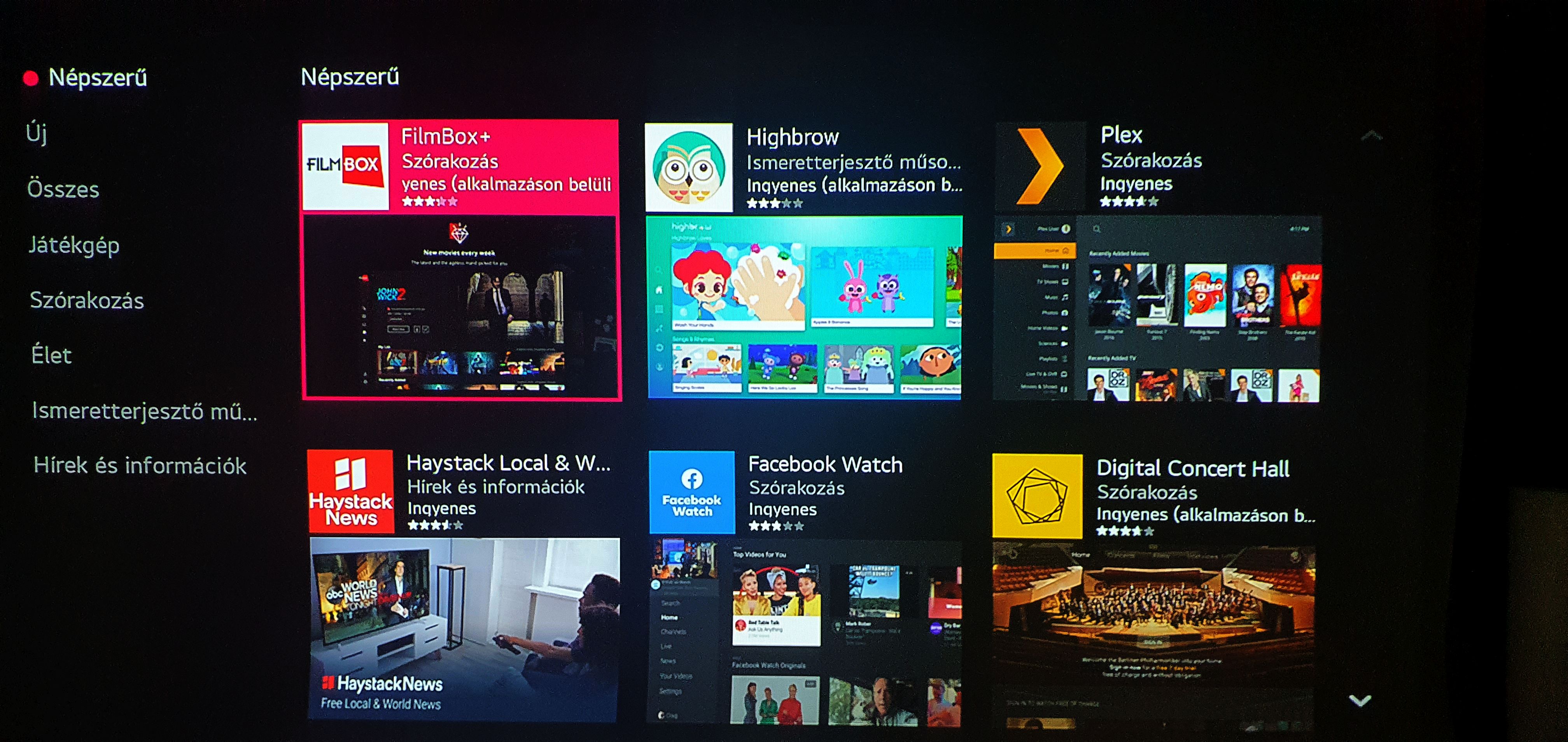

Netes tartalmak
A webOS természetesen rengeteg különféle internetes alkalmazás közvetlen elérését teszi lehetővé. A kínálat durván kétszáz darabos, és ebben a mai trendeknek megfelelően kiemelt arányban kapnak helyet a különféle tartalomszolgáltató szoftverek. Viszont az appok között nem találtuk meg sem a Netflixet, sem az HBO Maxot, ami azért fájó hiányosság. Akad jó néhány híroldal, illetve játék is a kínálatban, ám ez utóbbiak elég kezdetlegesek, nehezen kezelhetőek, nem szórakoztatóak, úgyhogy nem igazán kötik le az embert. Természetesen a böngésző sem hiányzik, segítségével egyszerűen és gyorsan felkereshetőek a weboldalak.

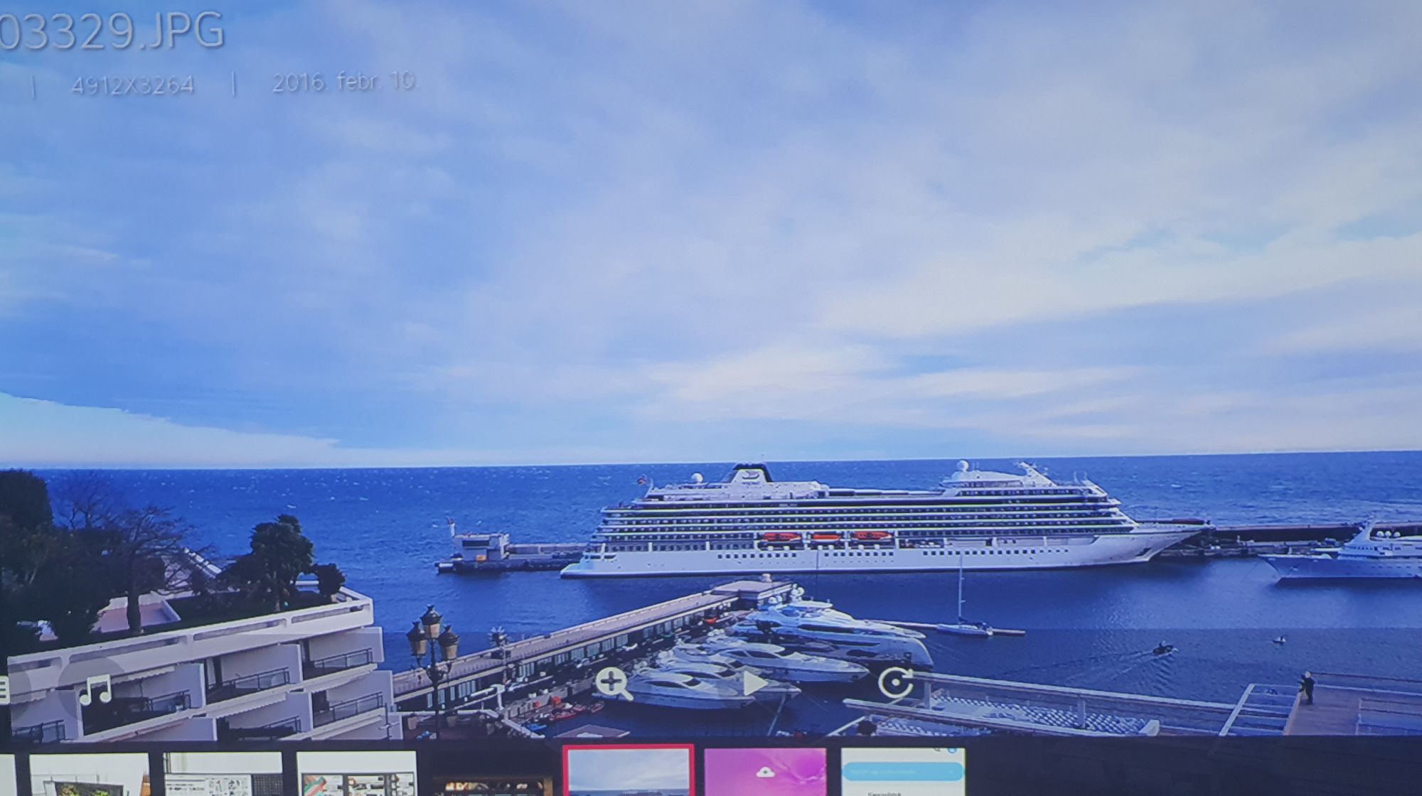

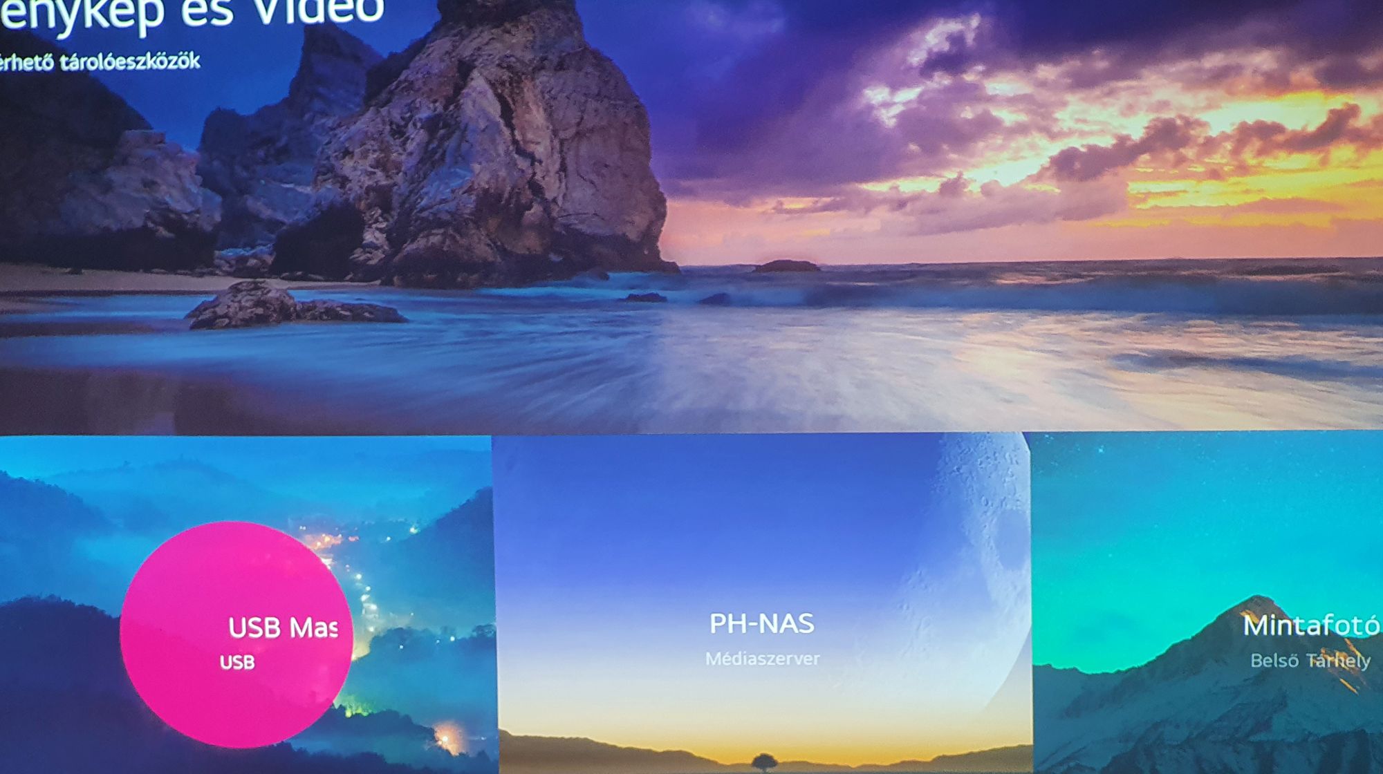

Az LG CineBeam PF610P rendelkezik gyárilag előre telepített, alapszintű médialejátszó szoftverrel, aminek felülete átlátható, felépítése logikus, így kezelésével valószínűleg annak sem lesz problémája, aki egyébként idegenül mozog a szórakoztatóelektronikai eszközök világában. A képeknél a JPG mellett csak a PNG formátum megjelenítését teszi lehetővé. Diavetítés elindítható, feldobható effektekkel, illetve aláfestő zenével is, a program viszont a fotókkal kapcsolatos részletes információkat tartamazó EXIF adatok feldolgozására és megjelenítésére nem képes. Audiotartalmak közül az MP3 mellett a WMA és a FLAC típusú állományok megszólaltatása lehetséges, a szoftver képes az ID3 tagek feldolgozására, és a metaadatként kódolt dalszövegek is a vászonra varázsolhatóak.
A tesztpakkunkkal végzett vizsgálat során arra jutottunk, hogy a 10 bites, a Divx, a 4K, 4K HDR állományok elindítását kerek-perec megtagatda. WMV videónál nincs hang, a Killa Sample pedig élvezhetetlenül pixeles. A surround fájlok közül csak az EAC3 és a Dolby 5.1 anyagokkal boldogult – mindez azért ma már picit kevés. A külső feliratok kezelése viszont megoldott, a karakterek kódolása és mérete is módosítható, valamint a betűk körül vékony keret jelenik meg, ezért a szöveg mindig jól olvasható.

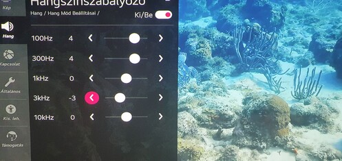

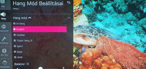

A PF610P rendelkezik két darab 3 wattos hangsugárzóval, amelyekről azt állítja a cég, hogy remek hangminőség megteremtését garantálják. De azért nem kell mindent elhinni, ugyanis a mélyek alig hallhatóak, a végeredmény erőtlen, steril. A sztereó hangtér megteremtésére nem képes, aminek értelemszerűen fizikai korlátai vannak. Az előzetesen programozott hangmódok nem hiányoznak, mint ahogyan a hangszínszabályozót sem spórolták ki.
