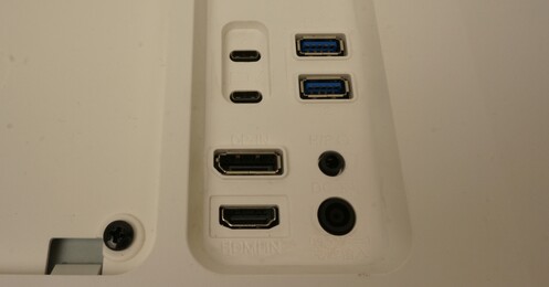

A képernyő magassága az állványon 11 centiméteres intervallumban módosítható, előre 5, hátra pedig 20 fokban dönthető, forgatni viszont nem lehet. VESA-kompatibilis falikonzol segítségével egyszerűen a falra akasztható, és pivot módban is használható. A ki- és bemenetek a szokásoknak megfelelően a hátlapon kaptak helyet. Található itt egy-egy HDMI 2.0, DisplayPort 1.4, 3,5 mm-es analóg audió, valamint két-két USB 3.0 Type-A és Thunderbolt 3 csatlakozó.
