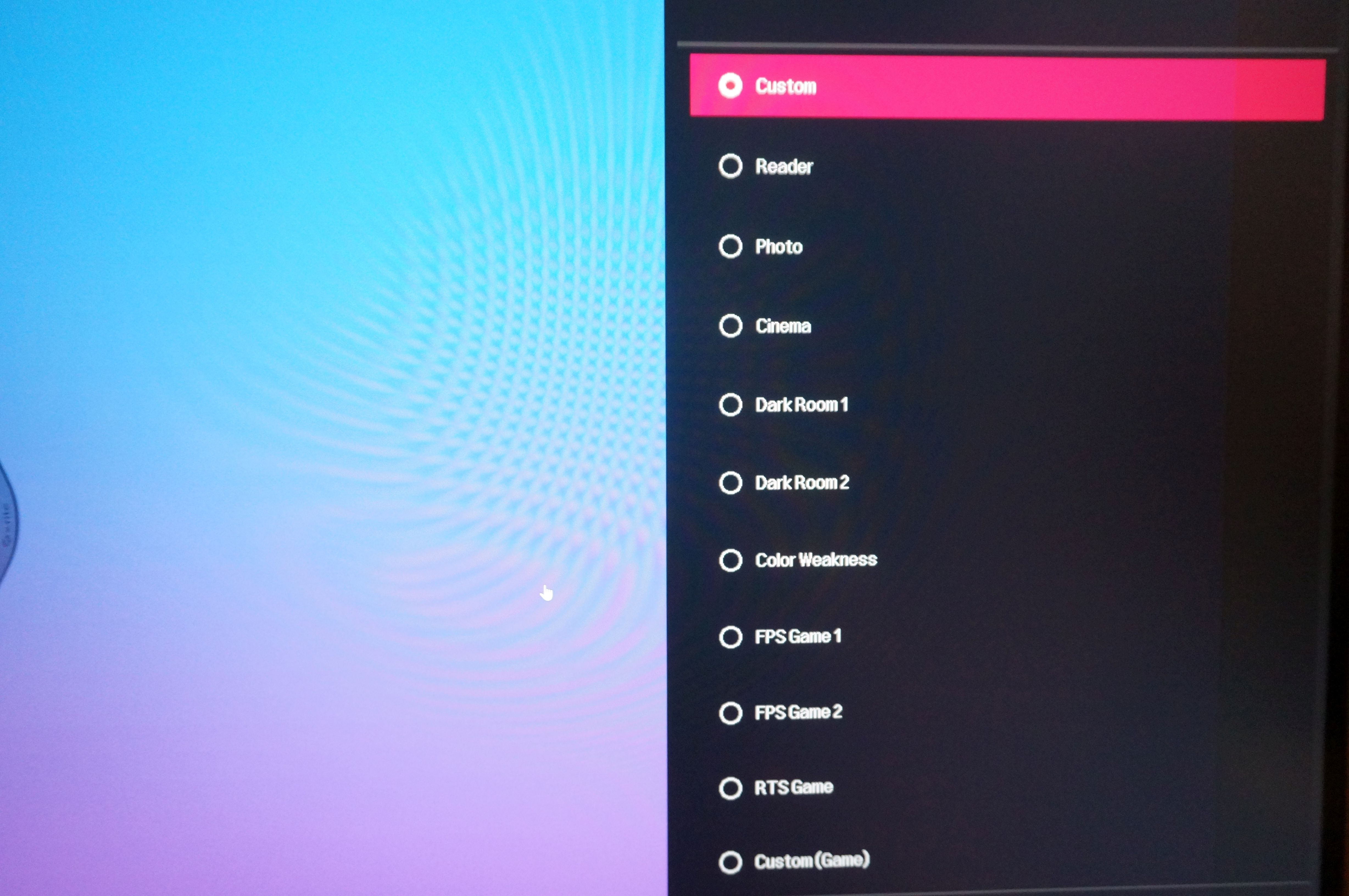

A két felhasználói fiók mellett összesen kilenc előre programozott képprofillal látták el a monitort a mérnökök. Ezek a már megszokott módon többé-kevésbé eltérnek egymástól a fényerő, a színhőmérséklet, és úgy általában a képvilág tekintetében, így jó eséllyel mindenki talál köztük olyat, amelyik első pillantásra is elnyeri tetszését.
Egy i1 Display Pro kalibrátorral, illetve a DisplayCAL névre hallgató alkalmazás segítségével vettük szemügyre tüzetesebben az említett beállításokat. Sorrendben ezek a következők: Cinema, Color Weakness, Dark Room 1, Dark Room 2, FPS Game 1, FPS Game 2, Photo, Reader, RTS Game. A kapott értékek közül a legnagyobb fényerőt, a feketeszintet, a valós kontrasztarányt, a színhőmérsékletet, a gammát, illetve a delta E értékeket tüntettük fel a táblázatban. Utóbbi egy olyan numerikus érték, ami két különböző szín távolságát határozza meg egy színrendszeren belül; minél kisebb a delta E értéke egy adott színnél, annál közelebb áll a referenciához (sRGB), vagyis annál jobb.

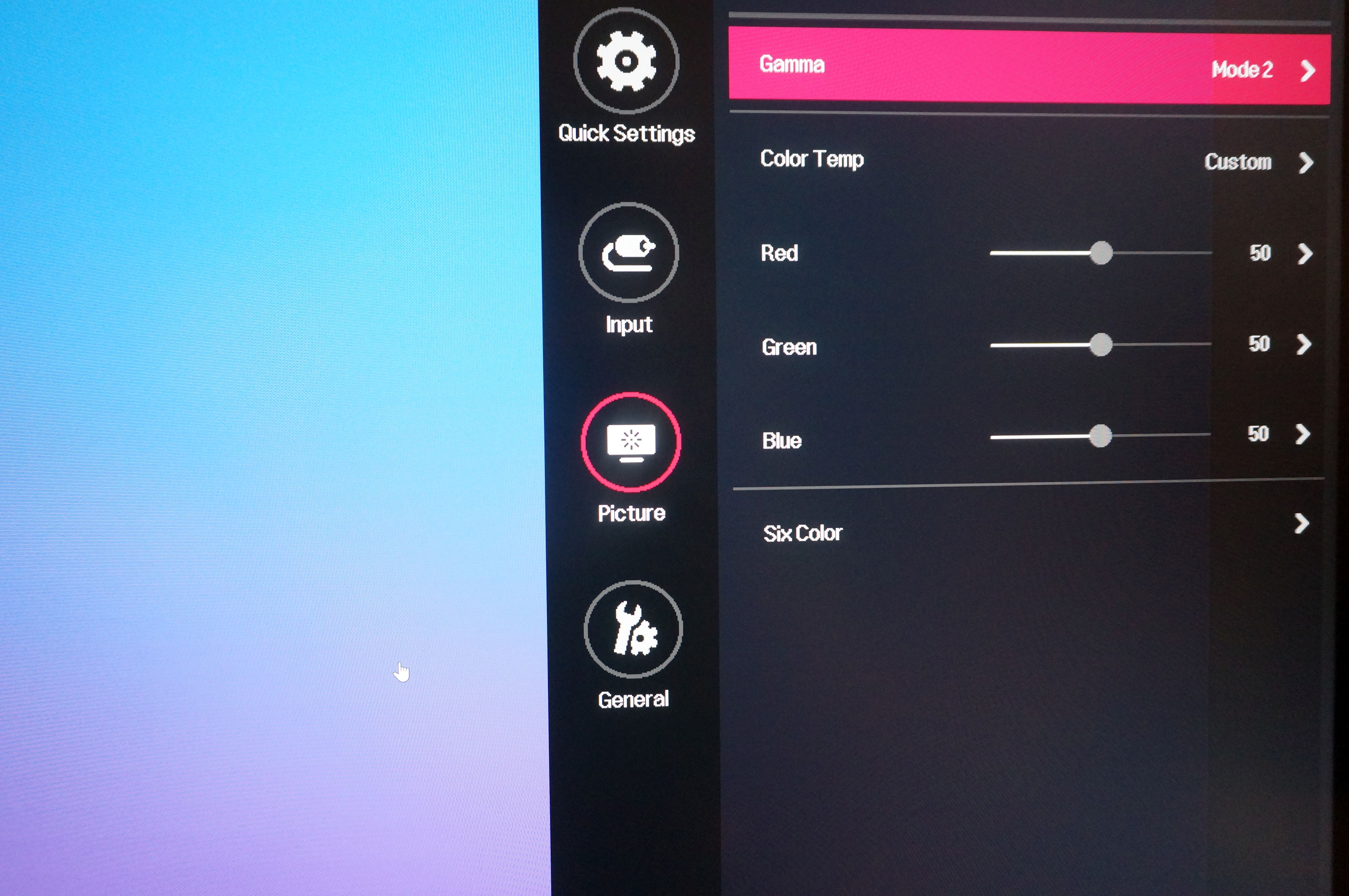

Kalibrálva, ideális beállítások

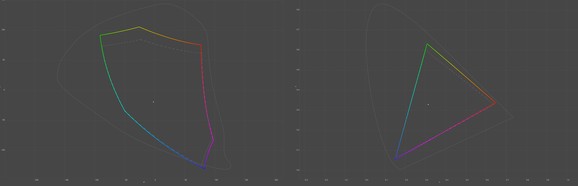

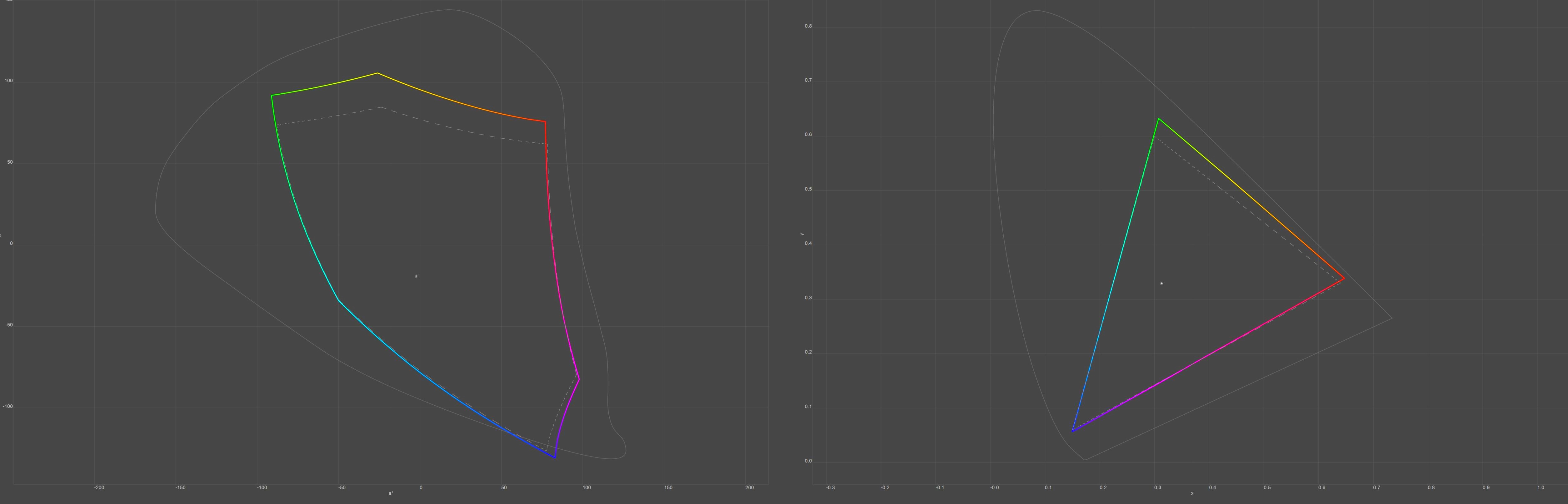

Ezután a célértékeket (120 cd/m² fényerősség, 6500 K színhőmérséklet, 2,2 gamma) próbáltuk elérni, ami többé-kevésbé sikerült is. A fénysűrűség 118,1 cd/m², a színhőmérséklet 6500 K, a gamma 2,2, a feketeszint 0,1475 cd/m² lett – ez utóbbi egyben azt is mutatja, hogy a valós kontrasztarány sajnos kicsit kevés, egészen pontosan 800,8:1. Viszont cserébe a színpontosság nagyon jó, hiszen az átlagos delta E 0,23, a legmagasabb delta E pedig 1,76 lett, és mindössze egyetlen tónus volt (nyilván a fekete), ahol ez az érték 1 (ez az a határ, ahol az emberi szem is látja az eltérést) fölé kúszott. A képen a színtérlefedettség látható: a szürke szaggatott vonal jelzi a referencia színteret, míg a színes alakzatok a mért színteret ábrázolják. Eszerint a kijelző 109,7 százalékban fedi az sRGB színteret, de ezen belül a számottevő pontosság kereken 98%, ami monitorok esetében meglehetősen jó eredménynek számít.
LG 27UD69 ideális beállítások
Brightness 23
Contrast 70
Gamma Mode 2
Color Temp Custom
Black Stabilizer Off
Red 50
Green 47
Blue 50

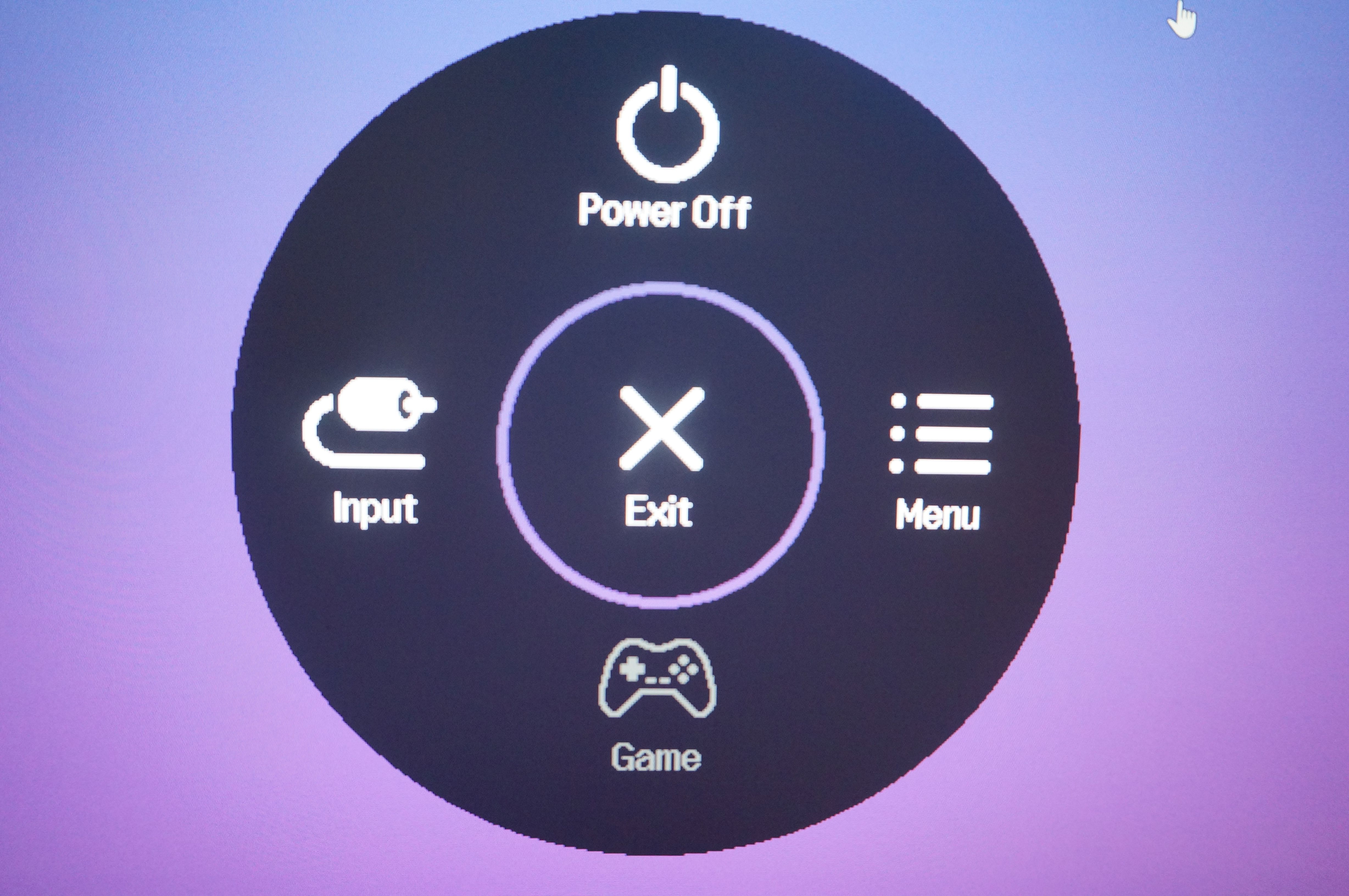

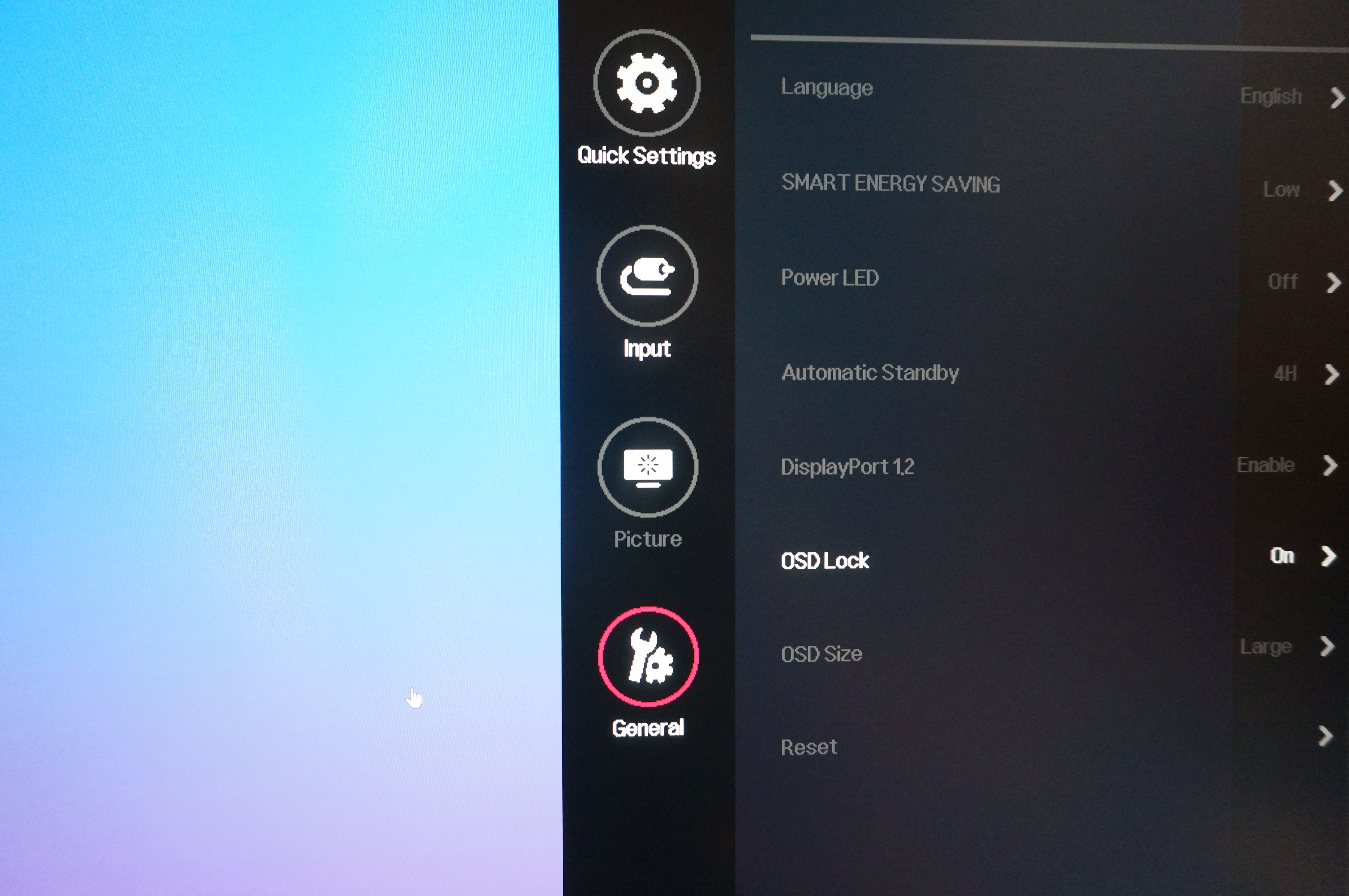

Vezérlés

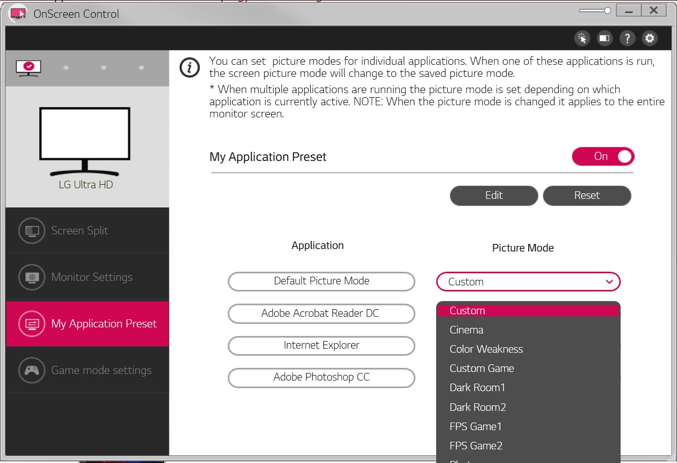

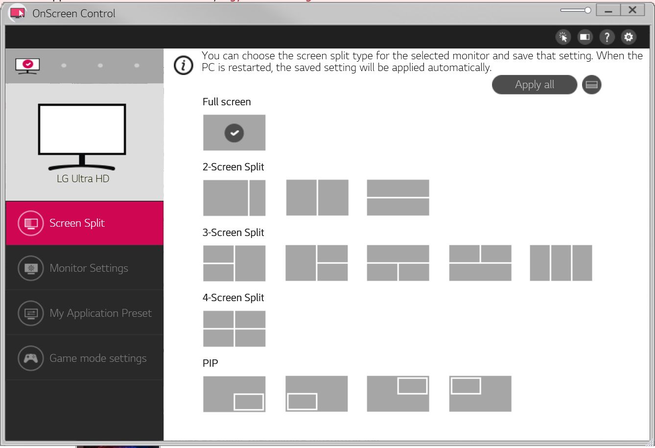

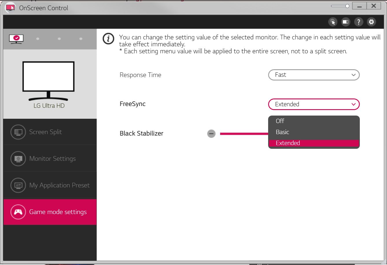

A monitor mellé nem jár külön távvezérlő, a paraméterek módosításához, az egyes funkciók ki-be kapcsolásához a képernyő alján elhelyezett joystickot kell nyomkodni. A magyarul nem kommunikáló grafikus kezelőfelület struktúrája kellően sekély, felépítése logikus és könnyen használható. A termék kompatibilis a vállalat OnScreen Control névre hallgató szoftverével, amelynek segítségével egyes beállítások, például a fényerő vagy kontraszt a számítógépen keresztül, azaz egérrel megváltoztatható. Emellett váltogatni lehet az egyes képprofilok között, és a FreeSync is bekapcsolható ily módon. Sőt, az OSC képes arra is, hogy segítségével darabokra szabdalja a felhasználó a képernyőt, és így a nyitott ablakban futó alkalmazásokat automatikusan külön képernyőrészekre pakolja.
