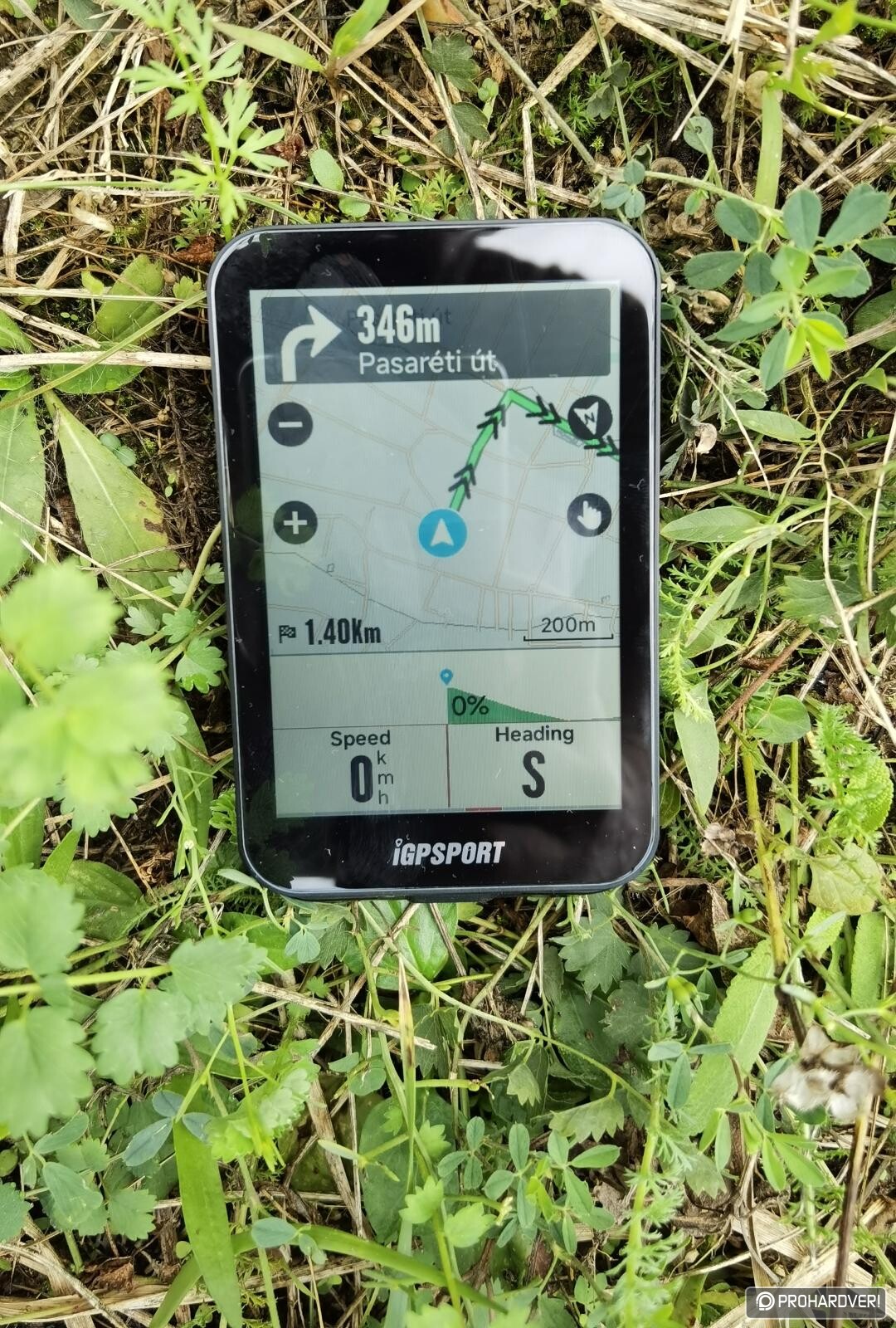

Az iGS800-at nézve látható, hogy az iGPSport nagyon szeretne betörni a kerékpáros órák csúcskategóriájába, és egyből a Garmin 10x0-es szériáját venné célba. Ennek érdekében a kezelőfelületet is nagyon hasonlóra szabták, ami a felhasználó szempontjából éppen nem baj, mert kényelmes, sokoldalú és áttekinthető lett. A hardver specifikáció teljesen megfelelnek annak, amit 2024-ben a megcélzott kategóriától elvárhatunk, van többsávos, többrendszeres GPS vevő, 3,5”-es, viszonylag nagy felbontású érintőképernyő, IPX7 por- és vízállóság, illetve 32 GB háttértár is extra térképeknek, útvonalaknak.
Az üzemidőre ígért 50 óra csak nagyon minimalista használattal tűnik reálisnak, érzékelőkkel összekötve, navigációval ennek jó, ha a felét megkapjuk, de ez is azt jelenti, hogy egy egész napos túrára bátran magunkkal vihetjük.

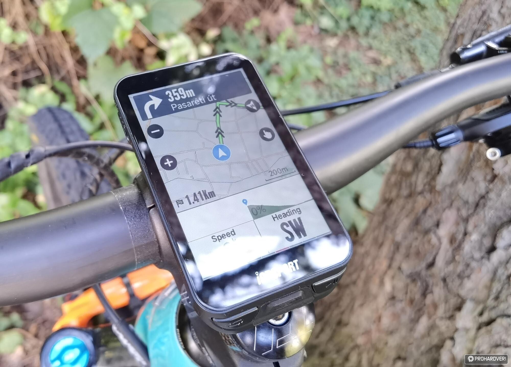

Menet közben az iGS800 minden szempontból meggyőző: kijelzője napfényben is jól látható és reszponzív, a legtöbb funkció pedig kényelmesen elérhető. A felület jól testre szabható, így mindenki beállíthatja magának úgy, hogy egy pillantással átlásson mindent. A navigáció az előre feltöltött útvonalakon jól működött, az újratervezés is gyors volt, és az óra ezen a téren nem volt izgága, nem próbált meg rögtön a helyes útra terelni bennünket, ha csak 20 méterre eltávolodtunk a kijelölt nyomvonaltól. Az extra szolgálatások is rendben voltak, és a netes platformokkal való szinkronizáció is működött – leszámítva azt az érdekes „kihagyást”, hogy a szegmenseket nem a Straváról húzza át, hanem magunknak készíthetünk ilyeneket. Figyelembe véve, hogy amúgy a Strava-integráció tökéletes, ez egy szimpla firmware-frissítéssel orvosolható.
Összegezve, akkor kinek ajánlható az iGPSport iGS800? Elsősorban annak, aki főleg országútizik, városban, műúton teker, és csak ritkán merészkedik az erdőbe. Szeret menet közben is minél több adatot látni, bringázás után ezeket elemezni, és szüksége van a navigációra is, akár hosszabb túrák során is, továbbá nem mondana le a nagy képernyőről sem. Nekik az iGS800 egy nagyon jó választás, a versenytársakhoz képes sokkal kedvezőbb áron.
Jó választás, de nem tökéletes; érződik rajta, hogy ez a cég egyik első próbálkozása a „nagyok” között, sok extra szolgáltatás még csiszolásra szorul. Ott van például rögtön a térkép, mely terepen nem jó, vagy a szegmensek kérdése, melyek nevükkel ellentétben nem a Strava szegmensei. Ezek azonban már csak apróságok, igazából az iGPSport elhatározásán múlik, hogy mikor orvosolja őket, és teszi az iGS800-at valóban kiválóvá.
