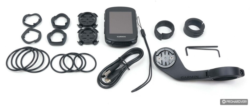

A körítés területén a Garmin nem változtatott az eddigi hozzáállásán, így az alapcsomagban a készülék mellett egy előrenyúló tartót, két normál, tehát kormányra, kormányszárra, felsőcsőre szerelhető tartót (és ezek rögzítéséhez gumigyűrűket, alátéteket, szerszámokat), Type-A/Type-C kábelt és egy biztonsági pántot találunk.

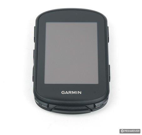

Maga az Edge 840 alapvetően az elődök nyomdokában jár, de valamivel szélesebb és minimálisan magasabb is, mint az előző széria, méretei 58 x 85 x 20 mm-esek. Ez a növekedés alapvetően a napelem(ek) miatt van, és járulékos haszna a nagyobb akkumulátor, aminek köszönhetően az – napelemes töltés nélküli – üzemidő elérheti a 48 órát. Tesztünk során egyébként a legjobb minőségű GPS vételt használva, a kijelzőt sokat piszkálva és navigálva 3 óra alatt 10% körüli értéket fogyasztottunk, így a Garmin által az erre a felhasználásra megadott 26 órás működés abszolút reálisnak is tűnik.
Sajnos miközben az előlap méretei a napelemes opció miatt nőtt, a kijelző maga nem változott, maradt továbbra is 2,6”-es és 246x322 pixeles felbontású. Bár a háttérvilágítás nélküli is tökéletesen látható, transzreflexív panel valamivel talán kontrasztosabb, mint az előd, de az a helyzet, hogy 2023-ban, a mm-es kávákkal és magas pixelsűrűséggel rendelkező telefonok, notebookok, tévék korában az Edge 840 képe egyszerűen túl apró, és ezt a hatást nemcsak a meghízott keret, de a néha nagyon apró (láthatóan az Edge 1040 3,5”-es kijelzőjére méretezett) betűk is erősítik. Ami viszont jó hír, hogy az érintésérzékeny felület kiváló, pontos, kesztyűben és esőben is tökéletesen működött. Ráadásul végre – ellentétben a 830-cal – ha nem akarjuk menet közben sáros kesztyűvel összekenni, akkor is ott vannak a gombok, amikkel szükség esetén minden funkciót elérünk.

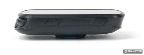

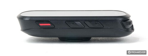

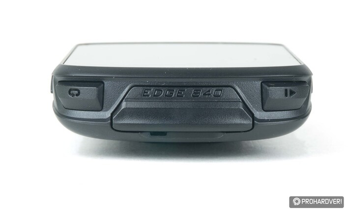

Ezekből a gombokból tehát összesen hét darab van: a készülék alsó élén a két „fő gombbal” indíthatjuk és állíthatjuk meg a mérést, rögzítést, valamint jelölhetünk ki ennek során egy-egy szakaszt, míg a ki- és bekapcsológombot balra fent találjuk. A maradék négy gombbal tudunk ide-oda mozogni a képernyők, menüpontok között, illetve elfogadni vagy visszalépni egy kiválasztásból.

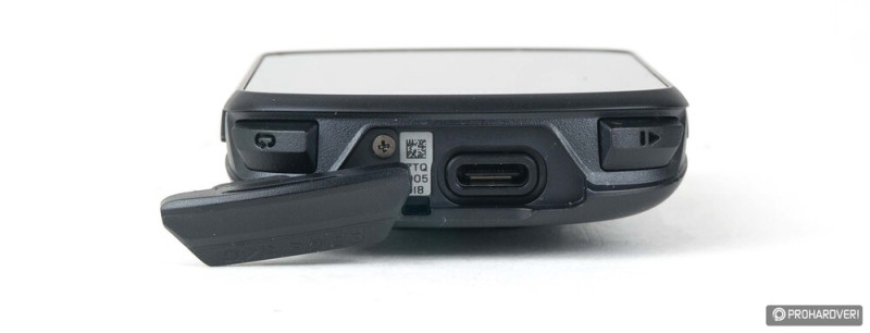

A két fő gomb között találjuk a töltésre és adatátvitelre is szolgáló, idén már Type-C konnektort használó csatlakozót. Ez vízálló (az Edge maga egyébként IPX7-es minősítésű), az egyéb kosz távoltartása érdekében pedig egy takarólapot kapott. Ez alatt van a biztonsági pánt rögzítése, ebben tehát nincs különbség az előző generációhoz képest.

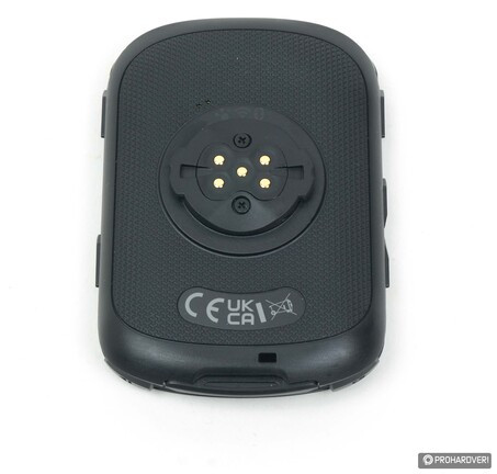

A készülék alján ott a Garminnál már évtizedek óta használt, negyedfordulatos talp, melynek örömteli újdonsága, hogy cserélhető: ha bármilyen baleset következtében sérülne, nem muszáj egy komoly szervizes beavatkozás során a teljes hátlappal együtt kukázni, elég lesz ezt a kisebb műanyag elemet megvásárolni. Az itt látható öt érintkezővel a Garmin külső akkumulátorához, illetve ebike-ok esetén megfelelő tartó vásárlása után a kerékpár áramforrásához is csatlakozhatunk.
