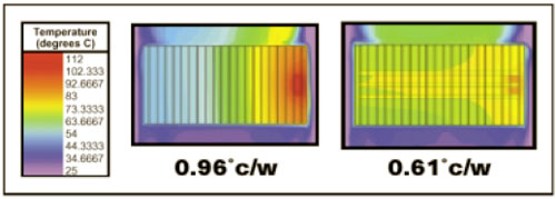

A processzor pontszerű hőforrásként melegíti a borda alját. A fém hővezető képessége gátat szabhat a meleg továbbterjedésének, előfordulhat az a kellemetlen eset is, hogy a hatalmas borda közepe valósággal izzik, míg szélei alig langyosak, szinte alig vesznek rész a szellőztetésben. A jó bordát arról lehet felismerni, hogy működés közben az egész felülete fölmelegszik. Sajnos legtöbb esetben vásárlás előtt nincs módunk kipróbálni a hűtő képességeit, ha megfelelő tesztek sem állnak rendelkezésre, mondhatni zsákbamacskát veszünk. Szerencsére vannak irányelvek, melyeket érdemes követni.
A borda hőterítő képességét heat-pipe-okkal lehet fokozni, melyek működési elvéről korábban részletesen írtunk; dióhéjban annyit érdemes megemlíteni, hogy a processzorról távolabbra szállítják a meleget. Az alábbi kép jól szemlélteti hatékonyságukat:
A hagyományos borda és a heat-pipe-pal támogatott borda hőeloszlása – forrás: www.thermacore.com

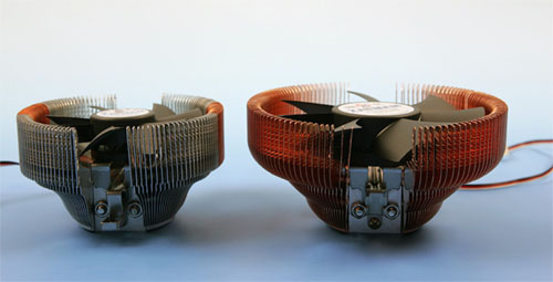

Mára szinte az összes felsőkategóriás processzorhűtő hőcsöveket alkalmaz, egyedüli kivétel a Zalman 7000-es és 7700-as sorozata, melyeknél a megfelelő hőterítést méretes rézlamellákkal oldották meg tervezők. A módszer hatékony, de tesztjeink alapján a legjobb hőcsöveseket már nem tudja utolérni.
A Zalman hűtői az utolsó csövetlen mohikánok a nagyok között

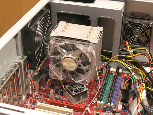

Méréseink alapján a sűrű lamellák nagy teljesítményű ventilátor mellett hatékonyak, a ritkábbakhoz gyengébb fuvallat is elegendő. A gyakorlatban ez annyit jelent, hogy csúcstuningnál olyan hűtőt érdemes választani, melynek bordázata sűrű, és ventilátora nagy teljesítményű. Sajnos ebben az esetben a csendességről le kell mondani. A Cooler Master Hyper 6 kiváló tuninghűtő; tesztünkben is brillírozott, egyedül hangját nem szerettük. Az utóbbi pár hónapban ára is mérséklődött. A Cooler Master CeBIT-es kínálatát böngészve feltűnt a Hyper 6+: még nagyobb, még erősebb, valószínűleg még drágább is lesz.
Már nálunk izzik a Cooler Master új óriása

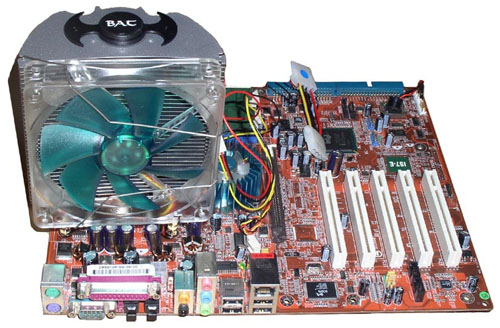

Termetes bordáknál, mint amilyennel például a Coolink Bat bír, gondot okozhatnak a processzor környékén elhelyezkedő kiálló objektumok, mint az északi híd hűtése vagy a ház keresztmerevítője, esetleg a túl közeli táp. Az utóbbira az nForce2 chipkészletes alaplapokkal rendelkező Athlon XP-tuningolóknak kell nagyon figyelniük, ugyanis náluk a processzorfoglalat nagyon közel került az alaplap széléhez.
A Coolink Bat lelóg az alaplapról, de egy magasabb északihíd-hűtés is az útjába állhat
