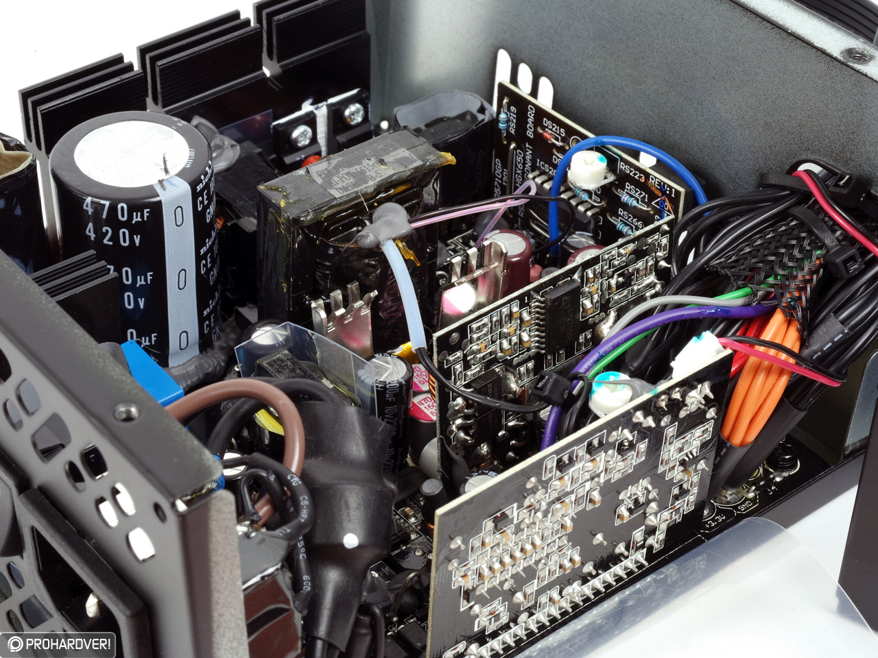

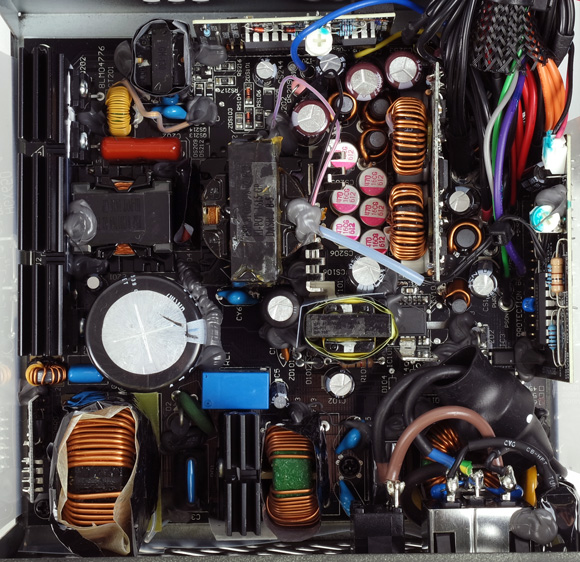

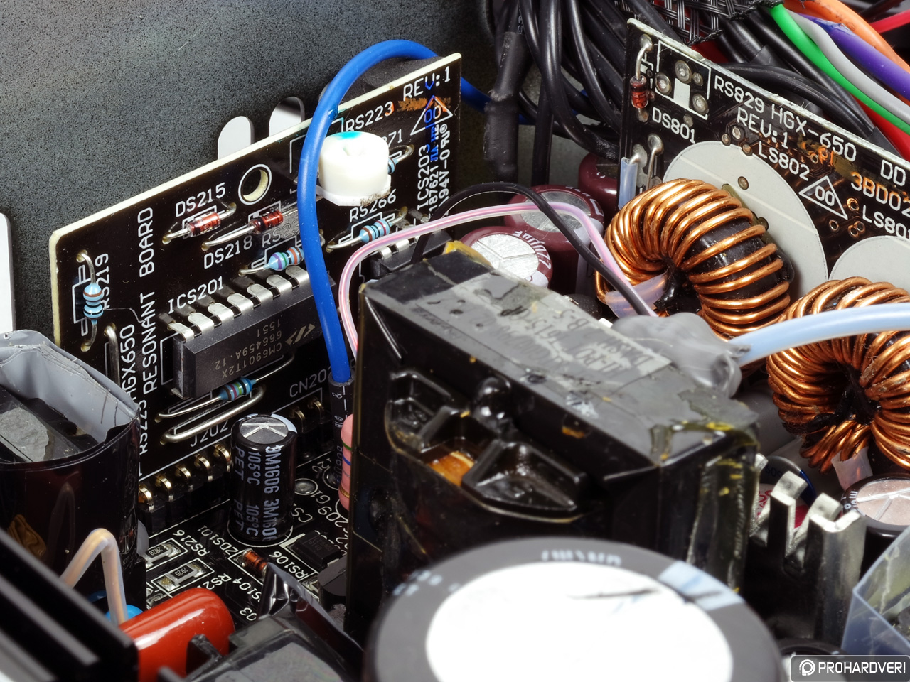

Belül a Hydro G-hez hasonló, de alaposan átrendezett, DC-DC rendszerű belsőt találtunk. A bemeneti rész szűrője nagyjából ugyanolyan a Hydro X-ben is, a Champion CM6901 PWM vezérlő sem változott, de csak egy nagy bemeneti kondenzátor van, és a többi alkatrész elvezetését is átvariálták. Hűtőbordát szinte alig látni a tápban.

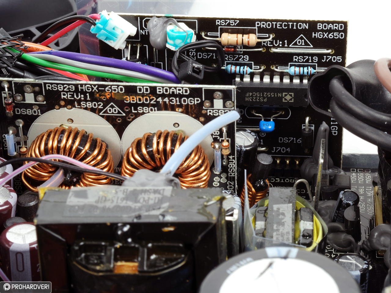

Ismerős lesz a 3,3 és 5 voltos feszültség generálásához használt kiegészítő nyomtatott áramkör is a két tekerccsel és a tövében a szilárdelektrolitos kondenzátorokkal. Egyébként a kondenzátorok többsége Japánból érkezett, 105 °C-ra hitelesített Nippon Chemi Con és Rubycon, de akad pár tajvani TEAPO és CapXon is, különösen a szilárdelektrolitosok között.
