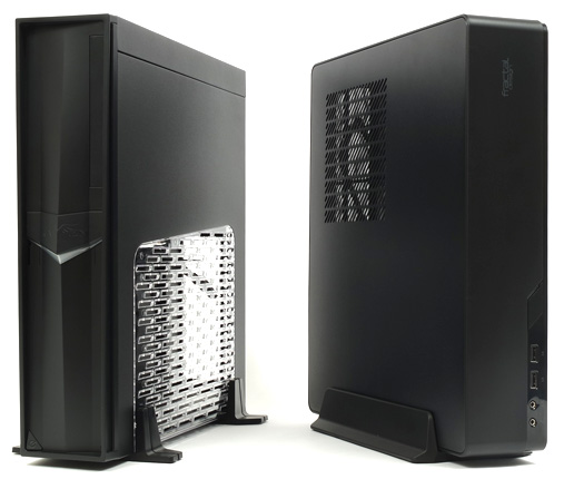

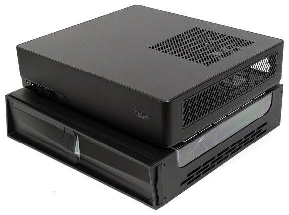

Rendhagyó páros bemutatónkban a jelenlegi, Mini-ITX alaplapos házkínálat két ígéretes, SFX tápos modelljét vetettük össze: a Fractal Design Node 202-t és a SilverStone Raven RVZ02-t. Mindkét modell az úgynevezett „slim”, vagyis karcsú kategóriába tartozik, tehát egyik méretük nem éri el a 9 centimétert, mégis befogadják a ma kapható legnagyobb grafikus kártyákat. A Fractal Design szokásához híven egyszerű, letisztult formát rajzolt, hogy látványban a Node 202 egy Hi-Fi készletből vagy nappaliból se lógjon ki. Előlapján lényegében nincs semmi, csak egy sor csatlakozó és a bekapcsológomb.
A SilverStone is elegáns HTPC-ben utazik, de az RVZ02 a játékosoknak szánt Raven szériába tartozik, így frontját egyszerű, de hangsúlyos élek határozzák meg. Szinte alig látható az egyik sarkába rejtett, háromszögletű bekapcsológomb, és a vékony optikai meghajtó helye sem tűnik fel elsőre. Középtájon egy lehúzható ajtó mögé rejtették a csatlakozókat, a kínálat a Node 202-höz hasonlóan két USB 3.0 kapu, illetve hang ki- és bemenet. Közös a két házban, hogy a fekvő mellett álló formátumban is bevethetőek, amihez kis lábakat mellékeltek. A Fractal Design márkajelzése alapján inkább a fekvő, a SilverStone a közepén lévő, Raven logós embléma alapján inkább az álló tájolást preferálja.

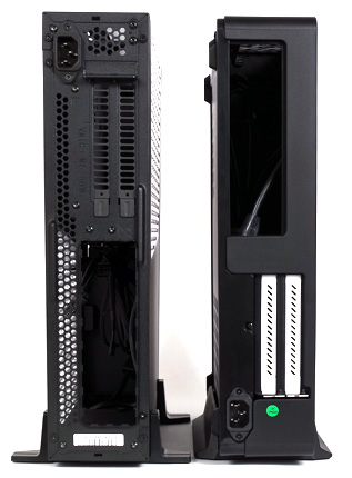

Egészen érdekes, egy-egy élet is magába foglaló ablakok vannak a Raven RVZ02 oldalain, de létezik sima szellőzőnyílásos változat is belőle. A rácsok elrendezésében a Node 202 kaotikusabb, kívülről nézve különösebb koncepció nélkül szórtak szét rajta kisebb-nagyobb szellőzőnyílásokat, de legalább a SilverStone ablakaival ellentétben porszűrő sejlik mögöttük. Hátulról nézve is hasonlít egymásra a két ház. A lapos elrendezésben az egyik oldalra került az alaplap, a bővítőkártyahelyeket viszont a szokásoshoz képest 90 fokkal elforgatták, hiszen másképp nem férne grafikus kártya – ráadásul teljes magasságú és akár dupla hűtésű – a vékony házba.
