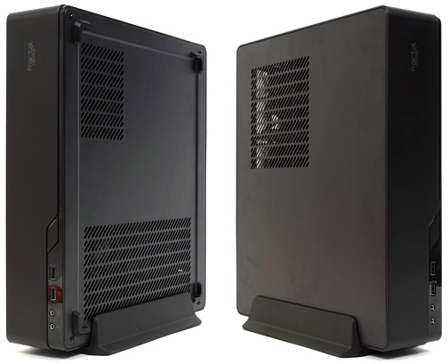

Fractal Design Node 202

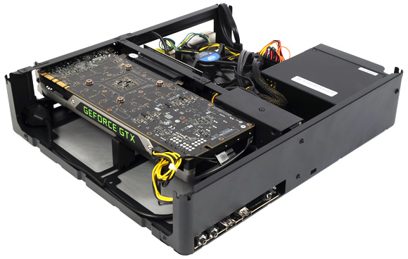

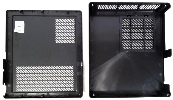

Node 202-es modelljénél a Fractal Design meglehetősen egyedi burkolatmegoldást választott. A ház váza fémből készült, ezt a jól kivágott alaplaptálca, egy előlap mögötti teljes panel, a hátlap, továbbá középen az alaplap és grafikus kártya részlegét elválasztó fal alkotja. Erre került alulról és felülről (vagy, ha úgy tetszik, két oldalról) egy-egy műanyag fedőelem, amit az elegáns megjelenés érdekében kívülről fémbetéttel díszítettek. Az egyik nagyobb oldalfal (vagyis a tető) leszedéséhez elég kitekerni négy csavart, máris finoman lehúzható.
Szemből nézve jobbra előre került az SFX táp. Nálunk olyan változatban járt a Node 202, amibe gyárilag 450 wattos Fractal Design Integra SFX tápot szereltek, de bármilyen más, szabványos modell beletehető 130 mm-es hosszúságig. A táp mögött van az alaplap, a teljes bal oldalt pedig a grafikus kártya szekciója teszi ki. A táp és a grafikus kártya közé tették az adattárak konzolját, amire két 2,5 hüvelyes egység fogatható fel. Nem sok, de egy tágasabb HDD-nek és egy fürge SSD-mek éppen elég.
Kevés a hely a házban, de a grafikus kártyás részre mégis be lehet szerelni két 120 mm-es ventilátort. Ezen a részen nagyjából 60 mm széles térrel számolhatunk, tehát 25 mm vastag ventilátorok csak akkor férnek be, ha legfeljebb 35 mm vastag a grafikus kártya hűtése. A további szellőztetés már a beszerelt komponensekre (processzorhűtő, grafikus kártya) van bízva. Jól látható, hogy a merevlemezek környékén megrekedhet a levegő, szellőzőnyílásból viszont van bőven, a homlokzat az egyetlen olyan lap, amin nincs legalább valami kisebb rács. Az alaplap fölé, táp alá és a grafikus kártyás részre is könnyen kiszedhető porszűrőt tettek, a két keskenyebb oldalon lévő rács viszont fedetlen, itt bejuthat szennyeződés.

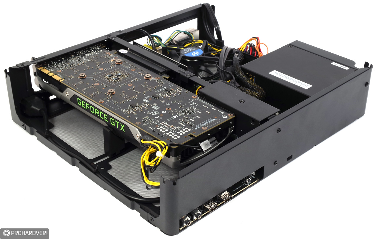

Annak ellenére, hogy teljesen más elrendezésű, mint egy szokásos ház, nem volt bonyolult a Node 202 szerelése. Célszerű a használati útmutatóban ajánlott sorrendet követni, tehát előbb a tápot, majd mögé az alaplapot betenni. A CPU hűtő legfeljebb 56 mm magas lehet, ezután jöhet a merevlemezeket tartó elem, ha figyelünk egy kicsit, nem fogjuk fordítva beletenni az adattárakat. A grafikus kártya beszerelése előtt célszerű odavezetni a tápellátó kötegeit, ugyanis ezeket egy kisebb nyíláson kell átszuszakolni, ami beszerelt GTX 1080-nal elég bonyolult művelet. Persze próbálkozhatunk az ellentétes oldalról is, az alsó borítás és a mágneses porszűrő leszedése után.

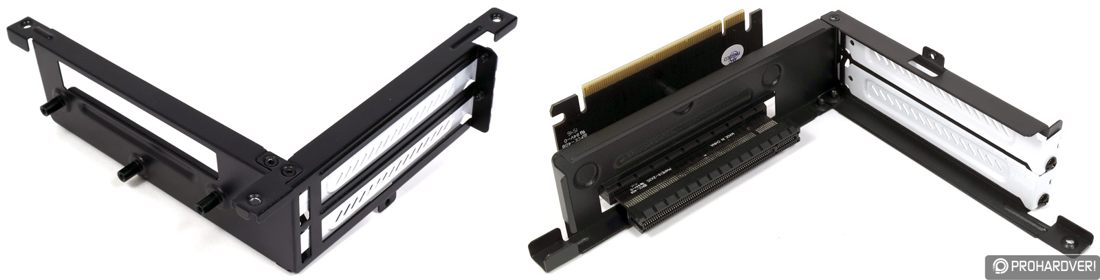

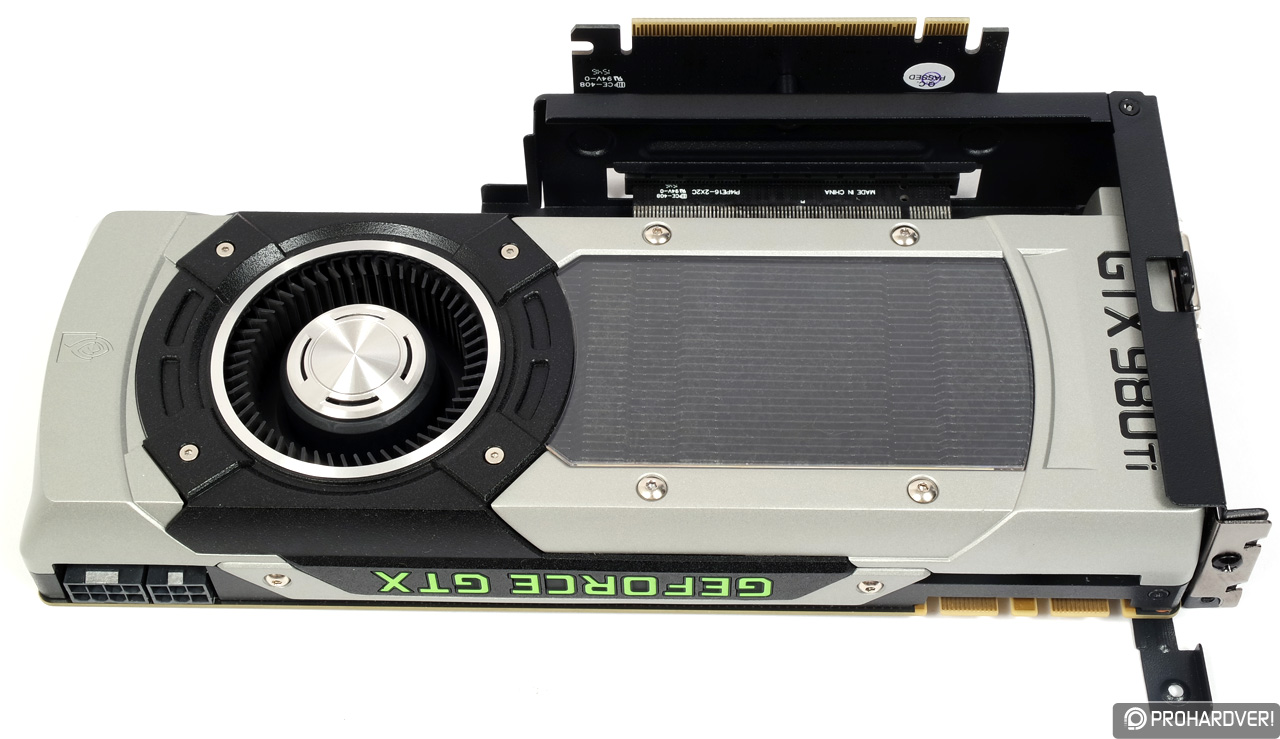

A grafikus kártya beszereléséhez előbb ki kell venni a középső elválasztó és a hátsó fal egy részét, mert ehhez tudjuk hozzácsavarozni a mellékelt PCI Express fordítót és toldót az alaplap oldaláról, majd a másik oldalról jöhet maga a grafikus kártya. Az egész szerelvény könnyen a helyére illeszthető, majd a három elsőre kicsavart csavarra rögzíthető. A grafikus kártyák maximális hossza 310 mm lehet, ebbe a csúcsmodellek is beleférnek, akárcsak a legfeljebb 50 mm-nek megadott szélességbe. Ehhez hozzá lehet még tenni 10 mm-t, amit a ventilátoroknak tartottak fenn, ha valami extra vaskos modellről lenne szó. A hosszabb kártyák hátsó része állítható távtartóval stabilizálható.
Ahogy számítottunk rá, a legbonyolultabb feladatnak a kábelezés bizonyult. Az előlapi panelről érkező kötegek fölöslegesen hosszúak, különösen az USB 3.0 portokhoz tartozók. A táp alaplap felé kígyózó kábeleit is szabhatták volna rövidebbre. A legproblémásabb résznek a táp és az alaplap közti szűk sáv bizonyult, itt találkozott a legtöbb kábel, a memóriamodulok vészes közelségében. Elrendezni csak a táp és adattárak közötti szűk részen lehet őket, még szerencse, hogy kívülről nem látszanak majd. Egy mondatnál bővebb említést nem érdemel a 450 wattos Integra SFX táp, ugyanis külön nem kapható. Pontosan ugyanarra az FSP 450-60GHS(85) belsőre épül, mint a Be Quiet! és a SilverStone hozzá hasonlóan 450 wattos, 80 Plus bronz besorolású modellje, szellőztetéséről pedig 80 mm-es Protechnic Electric ventilátor gondoskodik.

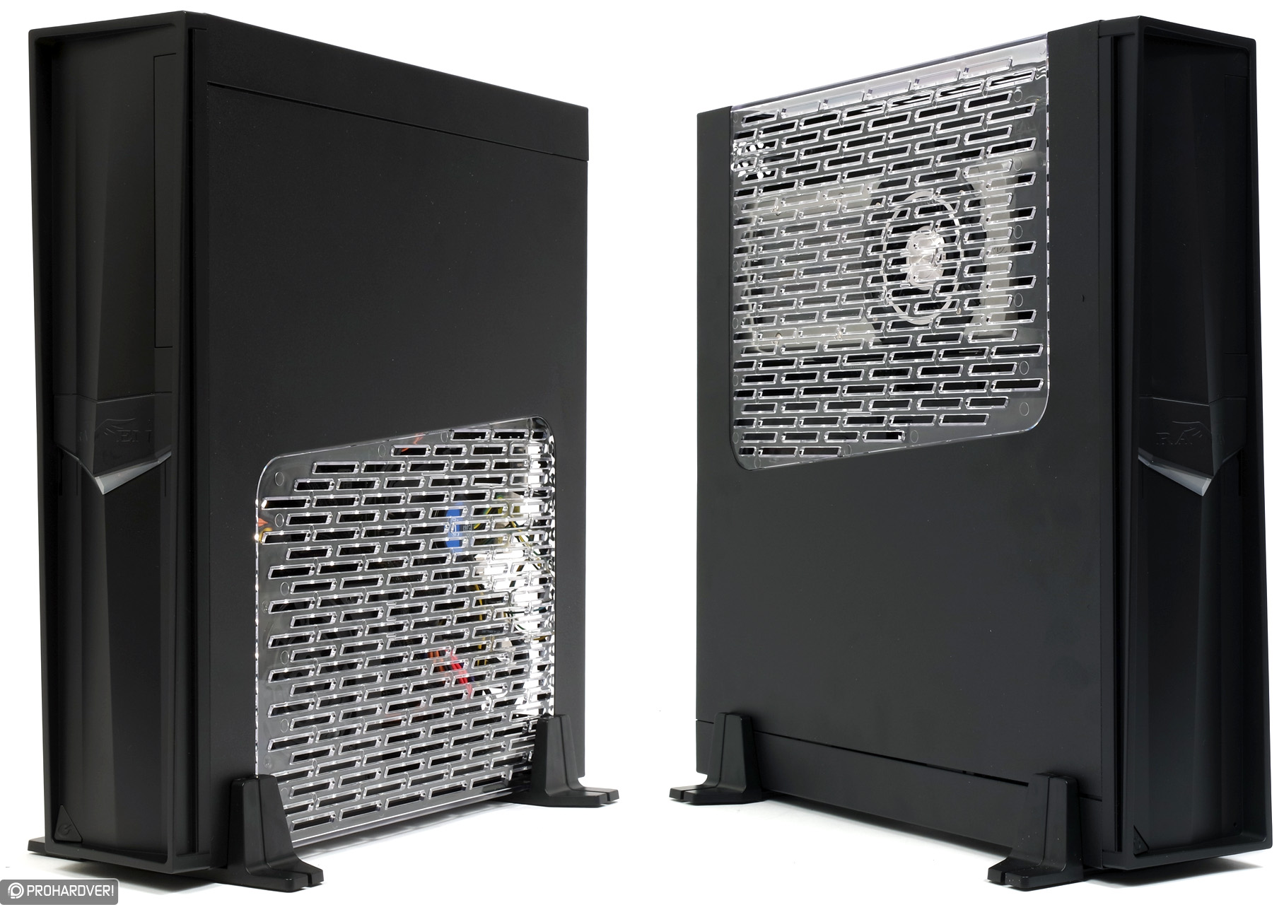

SilverStone Raven RVZ02

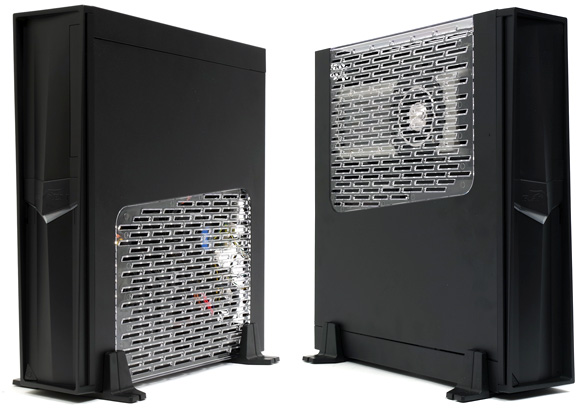

A Raven RVZ02 külső burkolata két azonos, hajlított fémlemezből áll, melyek egy-egy nagyobb és kisebb oldallapot tesznek ki, és még egy kicsit átnyúlnak a másik nagy oldallapra is. Néhány csavar tartja őket a ház hátulján, amelyeket kioldva ugyanúgy hátrafelé húzhatóak le a panelek, mint a normál házak oldalfalai. A hajlított ablak rögzítése egyszerű, lemezből kialakított fémnyelveket használtak. Az ablak helyett szellőzőnyílásos változatnál porszűrőket is kapunk erre a részre.
Természetesen fémből készült a váz is, ami a Node 202-höz hasonlóan alaplapos és grafikus kártyás részre osztható, de itt a két szakasz az ellentétes oldalról érhető el. Ezúttal is az alaplap elé került a táp, az adattárak viszont a grafikus kártyával a másik oldalon laknak, ehhez a részhez pedig a ház ellentétes oldaláról lehet hozzáférni. Az előlap pár műanyagpöcök kioldása után leszedhető, nem lennénk meglepődve, ha más modelleknél is feltűnne ez a váz eltérő homlokzattal.
Két 2,5 hüvelykes merevlemezállás jelenti az alapot ezúttal is, viszont eléjük betehetünk egy vékony optikai meghajtót. Ez akkor lehet hasznos, ha a nappaliba tervezünk HTPC-t, és nem szeretnénk lemondani a DVD-k, esetleg Blu-ray korongok kezeléséről. Az ellentétes, grafikus kártyás részen rengeteg csavarnyílást vágtak, ugyanis ha nem használjuk ki a teljes 330 mm hosszú helyet, akkor ide is tehetünk egy adattárat. A 200 mm-nél rövidebb grafikus kártyák mögé akár 3,5 hüvelykes merevlemez is elfér, de a kábelezéshez kialakított nyílás miatt 2,5 hüvelykes adattárat használva sem tehetünk be nagyobb Radeont vagy GeForce-ot, ráadásul számolni kell a végükön lévő esetleges tápcsatlakozóval is.

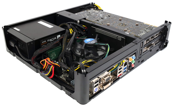

A Raven RVZ02 esetében is a táppal és alaplappal érdemes a szerelést kezdeni. Már itt nagyon jól érezhető volt, hogy a Node 202-nél néhány centiméterrel mélyebb modellel van dolgunk. Mondjuk ennek a térnek egy részét elvette a táp hátulját rögzítő műanyagelem, de enélkül is elég stabilan állt a helyén a vetélytársból kölcsönvett áramforrás. Egyébként fordítva kellett beszerelni, ventilátora a processzorhűtőjével egy irányba néz, így kábelkötegei kicsit távolabbról kígyóztak az alaplap felé, ez később jól jött a kábelezésnél. Következő lépésként a merevlemezeket és az optikai meghajtót célszerű betenni.

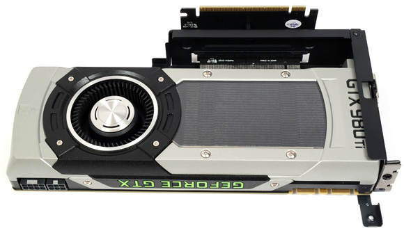

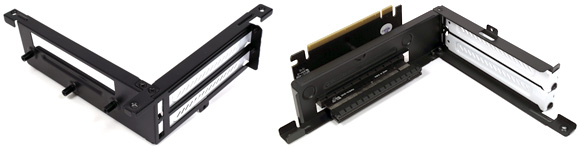

A grafikus kártya oldalán most nem kellett kiszedni a váz egyik elemét sem, elég volt két csavarral rögzíteni a mellékelt, alaplapba dugott PCI Express fordítót, majd ebbe kellett beletenni még egy toldóelemet, ahogyan a Node 202-nél, és már csavarozhattuk is a vázhoz a GTX 980 Ti-t, ami mögött és fölött is bőséges hely maradt. Ventilátort viszont nem tehetünk ide, de talán nem is kell, hiszen a grafikus kártya közvetlenül az ablak (vagy szellőzőrács) mögött van.
Kábelezésnél jöttek igazán jól azok az extra centiméterek, amiket a Raven RVZ02 nyújt a Node 202-höz képest. Ugyanazzal a táppal sokkal kevesebbet kellett küzdenünk, és itt az előlap szintén túl hosszú (és szokatlanul harisnyázott) vezetékei, valamint a SATA adatkábelek sem okoztak gondot. A grafikus kártyához vezető tápellátást is elegánsabban oldották meg, nagyobb és jobban elhelyezett nyílással. Arra viszont számítani kell, hogy ha optikai meghajtót és a grafikus kártya mögé merevlemezt akarunk tenni, akkor figyelmesen kell SFX tápot választani, ugyanis nincs mindegyik modellnek négy SATA csatlakozója.

Érdekes szemléletbeli eltérés, hogy a Fractal Design Node 202 úgy javasolja az élére állítást, hogy a grafikus kártya legyen alul, az alaplap és a táp felül, míg a SilverStone ajánlása pont fordított. Lényegében egyik elrendezéssel sem lehet baj, mert a házak kis méretük miatt elég jól szellőznek, így az adattárak sem fognak megfőni bennük. A fekvő elrendezéssel kapcsolatban viszont kételyeink vannak. A Node 202 esetében ilyenkor a grafikus kártya és a táp is a alulról szívja be a levegőt, a házhoz adott, nagyjából egycentiméteres lábak pedig nem sok helyet biztosítanak a lélegzésnek. A Raven RVZ02 esetében vagy a grafikus kártya, vagy a processzor és a táp kerül alulra, egyik verzió sem szerencsés.
