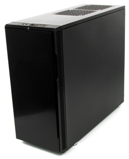

Nyilván nem sokan lepődnek meg azon, hogy a tartalma is az említett ház volt, egészen pontosan a fekete verziója. Aki nézegette már a némaságra kihegyezett számítógépházakat, az most minden bizonnyal felkiált: Antec P180. Igen, a R3 lényegében ugyanazokat a stíluselemeket és megoldásokat vonultatja fel, mint az Antec legendás néma tornya. Eleje és oldalai, illetve teteje is telített, még ha nem is látszik annak. Az oldalsó és két felső 120 vagy 140 milliméteres ventilátort fogadó helyek gondosan be vannak takarva. Ha majd szükség lesz rájuk, kivehetjük a takarókat, és a néma dobozból csinálhatunk viharsarkot. No, ezt az Antec nem tudja, legfeljebb sörétes puskás rásegítéssel.

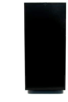

Ahogy egy néma háznál illik, a Define R3 elején egy fia nyílás nincsen. Szépen elegánsan nyíló, mágneszáras, enyhén tükrösre fényezett műanyag ajtó rejt mindent. Mögötte a belső homlokzat olyan, hogy a meseszép jelző még véletlenül sem merül fel vele kapcsolatban. Persze ide csak akkor téved be az ember, ha a két 5,25 hüvelykes helyre szerelt eszközeire van szüksége, vagy az ide telepített reset gombot nyomná meg, vagy a lejjebb lévő két fedél alatt bújó ventilátorokat akarja tisztítani, cserélni. Felmerül a kérdés, honnan kapnak ezek levegő, ha a külső fedél tele, sőt valamiért hangszigetelő szivacs is van a belsején? A fenti két fotón látszik, hogy a homlokzati panel két oldalán rács fut végig. No, innen jön a levegő a ventilátorokhoz, a' la Antec P180. Az ajtó belsejére pedig azért került szigetelő, mert az ilyen oldalt, kis réseken beérkező, majd nagy ventilátor(ok)ba szippantott levegő hajlamos a süvítésre.

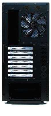

Hátul is látszik annak a nyoma, hogy a tervezők gondolkodtak – ráadásul sikerrel – amikor a Define sorozatot „definiálták”. Tiszta sor, hogy 2011-ben alulra kell tenni a tápot, de az keveseknek jut eszébe, hogy pár okosan elhelyezett furat segítségével úgy alakítsák ki az alsó részt, hogy a tápot felfelé és lefelé néző ventilátorral is be lehessen tenni. Miért jó a kettősség? Mert egyesek azért szeretik az alsó tápos megoldást, mert ilyenkor a gép a házon kívülről hideg levegőt, nem pedig az alkatrészekkel felfűtött meleget szívja be. Egy halk rendszer pedig az átlagosnál melegebb szokott lenni. Mások viszont elviselik az extra hőterhelést a tápon, azt viszont nem, hogy a poros padlóról szívja be a koszt. Azzal a pár furattal sikerült mindkét tábornak kedvezni. A vízhűtéseseknek sem lehet okuk panaszra, két adag lyukat kapnak csöveik kivezetésére. Persze nekik nem sok szükségük van a hangszigetelelésre.

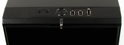

Térjük vissza még egy pillanatra az előlapra! Említettük, hogy a nagy ajtót nem kell majd túl gyakran nyitogatni. Nem, mert a bekapcsolót és a szokásos csatlakozókat felülre tették. Van itt még két USB és eSATA, illetve hang ki- és bemenet. Az USB-k elhelyezésénél vagy szabadnapos volt a homlokzatot és hátlapot kitaláló brigád, vagy elfogyott az ihletük, ugyanis túl közel rakták őket egymáshoz. Egy husibb pendrive-val lazán blokkolható mind a kettő, sőt az eSATA is veszélybe kerül.

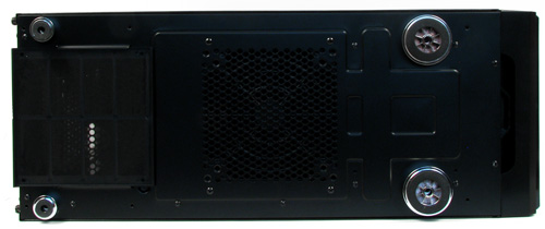

Alul viszont újfent rendben vannak a részletek. A táp porszűrője kivehető, előtte van egy szűrős, méretes ventilátorhely, a lábak pedig igényesek. Így kell ezt csinálni!
