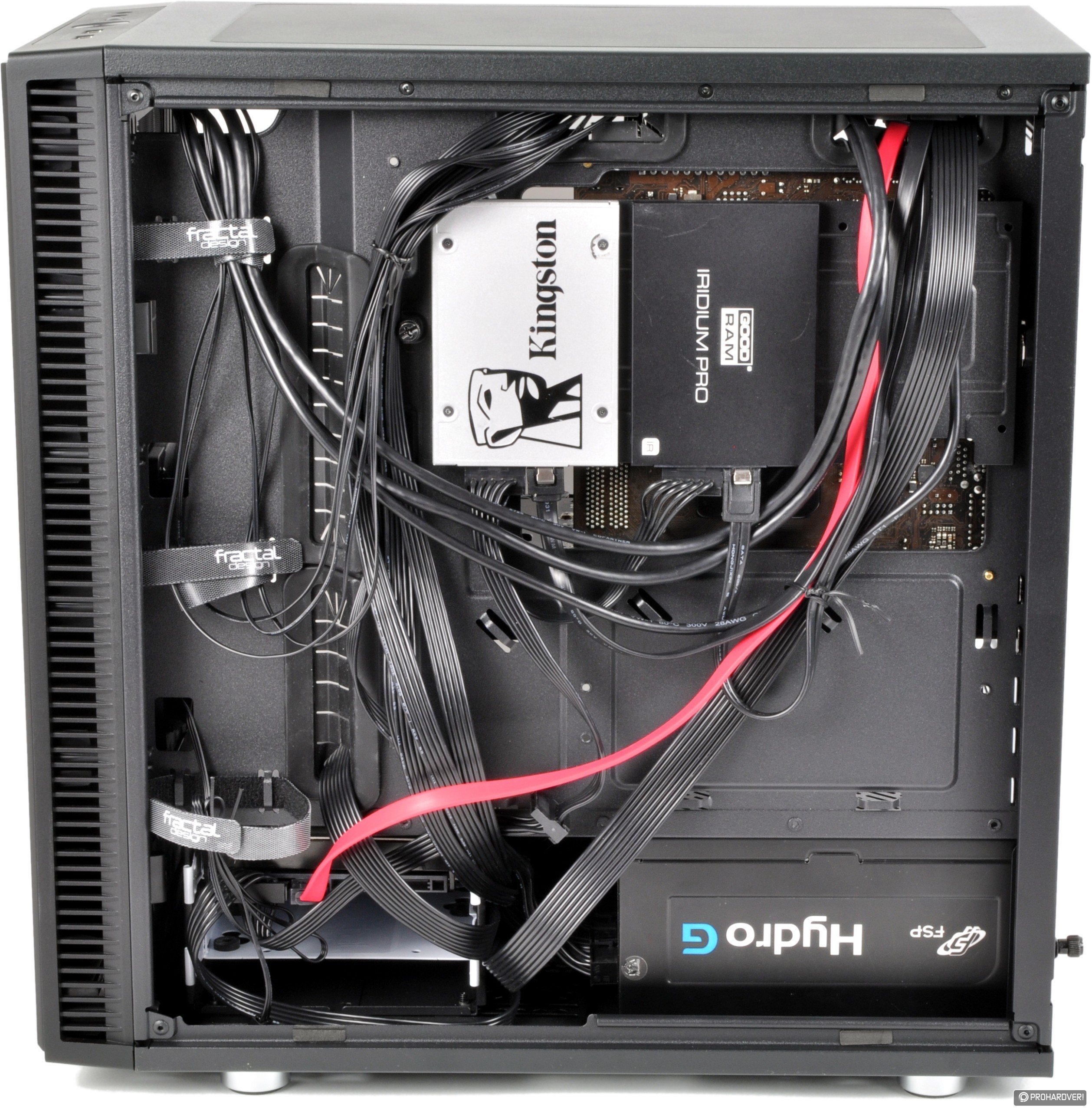

A fémkeretekbe szerelt két 3,5 hüvelykes merevlemezt gumigyűrűs csavarhelyek védik attól, hogy a merev fémkeret átvigye rezgésüket a vázra. SSD rögzítésénél ettől nem kell tartanunk, de amennyiben 2,5"-es merevlemezt használnánk, akkor nincs rezgéscsillapítási lehetőségünk, még szerencse, hogy ezek sokkal kevésbé hajlamosak hangoskodásra, mint asztali társaik. A táp egy lemezkeretre csavarozva csúsztatható be kívülről a helyére, és fejjel lefelé is rögzíthető.

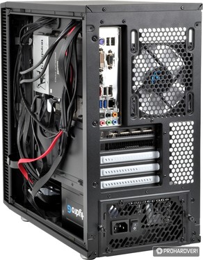

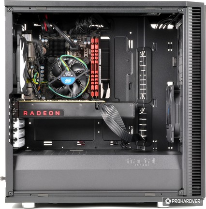

Mini-ITX alaplapunkat használtuk az összeszerelés során, de a microATX megoldások is kényelmesen elférnek, sőt ránézésre úgy tűnhet, hogy akár egy normál ATX lap épp beférne, ennek azonban pontosan egy bővítőhely-szélességnyi híja van. Alaplapunk csatlakozókiosztása meglehetősen unortodox, így a kábelezés nem volt útban a videokártyának sem, de problémamentességre számíthatunk a mATX-ek esetén is. A felül elhelyezett SATA csatlakozófoglalatokba dugott kábelek az SSD-khez könnyedén odaértek, a lenti sarokban levő winchesterhez viszont hosszabb, 45 centiméteres kábel kellett. A legtöbb alaplapnál ez nem lesz gond, mert a hagyományos helyeken vannak a csatlakozók. Az USB és az előlapi panelcsatlakozók még így is mindenhova biztonsággal odaértek. Processzorhűtőből legfeljebb 168 mm magas, grafikus kártyából 315 mm hosszú, tápegységből pedig 175 mm-es fér be a rendelkezésünkre álló helyekre.

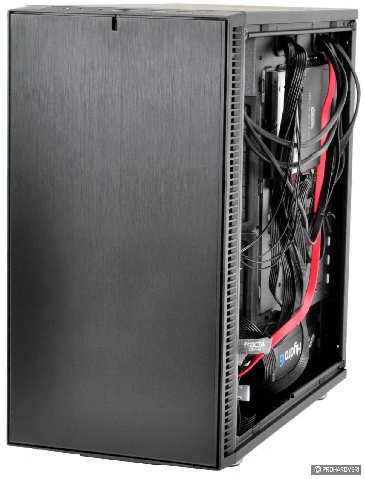

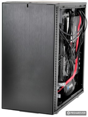

Szalagos kábelezésű, teljesen moduláris FSP Hydro G tápot használtunk, ezért nem volt túl sok gondunk a vezetékek eligazításával. Azzal viszont számolni kell, hogy a táphoz csak hátulról lehet hozzáférni, így a kötegek cserélgetése, bővítése elég bonyolult lehet, a matt fekete színezetű belső sem járul hozzá, hogy sok fényt kapjunk; segíthet ilyenkor, ha a tápot a két csavart oldva kijjebb húzzuk, de érdemes még kiszerelt tápnál eldönteni, mire van szükségünk.
A kötegek kezelése egyáltalán nem okozott problémát, a merevlemezek és a táp közötti helyre viszont épp hogy csak elfértek volna a fölöslegesen hosszú kábelek, ennél a gépháznál sincs túl sok hely itt. Kiszerelt HDD-állás esetén sokkal jobb a helyzet, még egyedi vízhűtés szivattyúját is elhelyezhetjük ide. A sok kábel a tépőzáras rögzítőkkel fixálható, de a mellékelt műanyag gyorskötözőkkel a kialakított fülekhez is hozzákötegelhető. A képen látottnál természetesen sokkal rendezettebb hátsó traktus is kialakítható, de egyébként az oldallap úgyis mindent elfed.

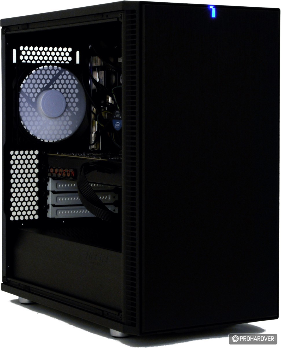

A bekapcsolt konfigurációról gyenge fényviszonyok mellett is készítettünk képet, és megállapítottuk, hogy nem vakító erősségű az előlapi visszajelző fény, ami külön örömöt okozott a ház tesztelése során. Akit zavar, az persze ezeket úgysem fogja bekötni.
