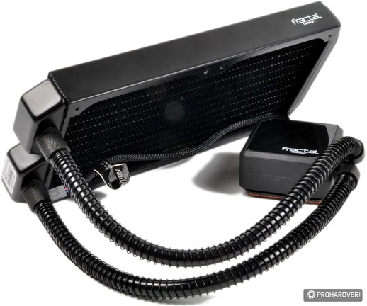

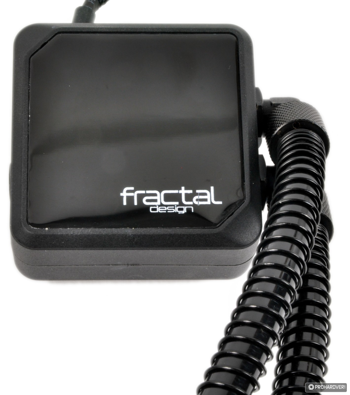

Ahogy a hűtést a dobozból kivesszük, szinte semmi kirívót nem lehet rajta észrevenni, a megszokott fekete színvilág uralkodik. A CPU-blokk teteje fényes fekete, de a réz csőcsatlakozókat is lefestették, ugyan azokat csak mattra, de egy-egy saroknál a fém kivillan alóla. A radiátor és a csövezés sem lóg ki a sorból, a ventilátorok keretével egyetemben, azonban a légkavarók hófehér lapátjai elegáns kontraszttal törik meg az egyhangúságot, a márkára jellemző letisztultságot eredményezve. Nekünk nagyon tetszett a csövezés törésgátló megoldása, ahol nem a gyakori gégecsövet és nem is a másik elterjedt, vastag, duplafalú gumitömlőt alkalmazták, hanem egy acélspirált csavartak az egyébként kellően hajlékony, vékonyabb szilikon anyagú cső köré.

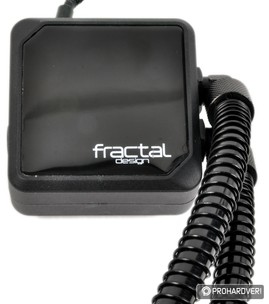

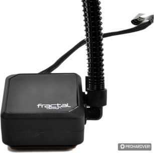

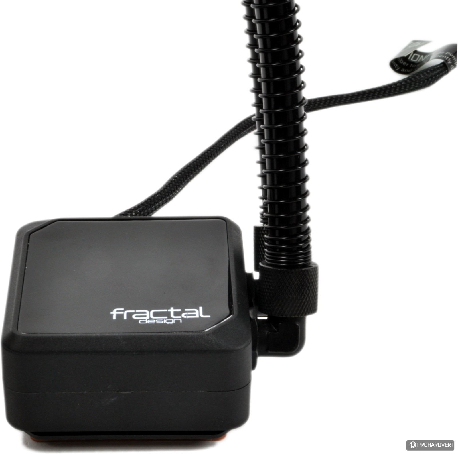

A Kelvin S24 CPU-blokkja a szivattyúval és a folyadéktartállyal van egybeépítve, ahogy a hasonló kompakt megoldású vízhűtők esetén is ez az általános gyakorlat. Lamelláit a réz kereszt- és hosszirányú bemetszéseivel kialakított oszlopocskák alkotják. Az óránként 72 liternyi folyadék megmozgatására képes pumpa fejlesztése során együttműködtek a vízhűtéses nagyágyúval, az Alphacool nevű, jól ismert céggel. Figyelmet fordított a Fractal Design arra is, hogy ne legyen túl magas a keringetés zaja. A két cső csatlakozását egy-egy szintén vörösréz könyök biztosítja, kézzel oldható bilincses rögzítéssel, így adott esetben a hűtés bővíthető. Oldalt egy imbuszkulccsal kicsavarható záródugó is található, ahol a hosszú üzem alatti kismértékű folyadékveszteség pótolható, illetve a rendszer légteleníthető.
A talp kicsit durvának hat, de nekünk nem volt vele gondunk
A talp kicsit durvának hat, de nekünk nem volt vele gondunk [+]

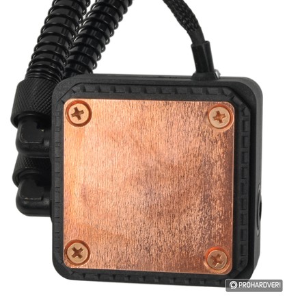

A processzorhűtő blokk réz talpát nem galvanizálták, így a fémre jellemző színnel tárul elénk. Megmunkálása, ahogy a fenti képen is látható, kicsit elnagyolt, ami a megfelelő paszta alkalmazása esetén nem feltétlenül probléma. A tükörsima felületekhez gyakran nem kellően tapad a hővezető zsír, és a mai processzorok legtöbbjénél a szűk hőátadási keresztmetszet amúgy is saját kupakjuk alatt található.

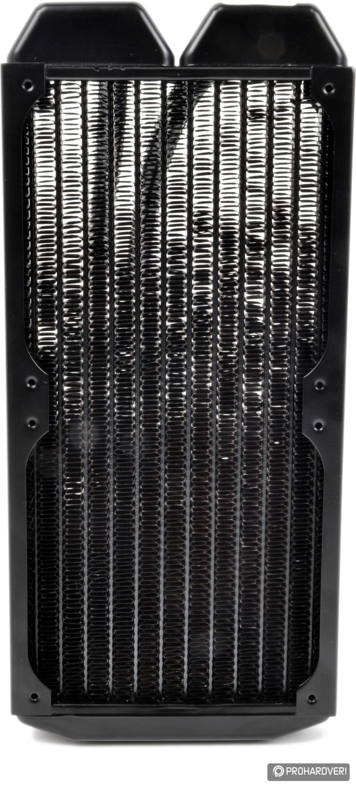

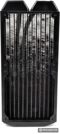

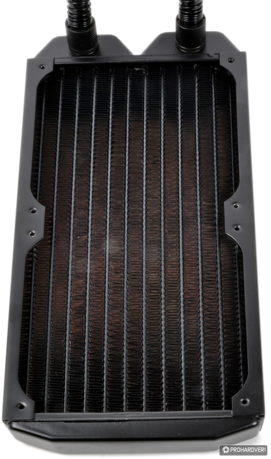

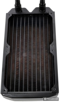

A sűrűn lamellázott dupla radiátor anyaga is vörösréz, ami azonban kellően vékony ahhoz, hogy a tömeget ne növelje meg túlságosan. A 240 mm-es hőcserélő vastagsága mindössze 30 milliméter, ezzel a legtöbb modern számítógépházban kényelmesen elfér. A vízhűtéshez előkészített házakban a ventilátorok gyakran helyezhetők a burkolat alá, kívül a fő kereten, így azok plusz vastagságával sem kell számolnunk. Noha itt lehetett volna az olcsóbb alumíniumot is alkalmazni, ami a hűtési hatékonyságon szinte semmit nem rontott volna, a Fractal Design mérnökei az elektrolitikus korrózió elkerülése érdekében alkalmazták az egységes vörösrezet.

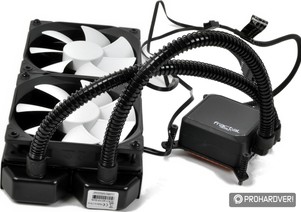

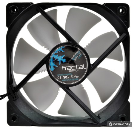

Két, PWM szabályozású ventilátort mellékelnek a csomagolásban, melyek külön kábelt kaptak, de egy Y átalakítóval egybeköthetőek, így az alaplap együtt tudja őket szabályozni. Figyeltek arra is, hogy a fordulatszám mérésére szolgáló ér csak az egyiktől legyen bekötve, így a két légkavaró szimultán jele nem bolondítja meg az alaplap érzékelését. A dinamikus csapágyazásúnak kikiáltott, GP-12 PWM típusjelű légkavaró valószínűleg a siklócsapágy egyik módosított változatát alkalmazza, motorereje viszont kellően alacsony a halk üzemhez, mindössze 0,2 amper. Percenkénti fordulatszáma az 500-2000 rpm közötti tartományban mozog, amihez legfeljebb 32,2 dB(A) hangerő, illetve maximálisan 87,6 cfm (148,8 m³/h) légszállítás társul. A ventilátorok strapabírók, korrekten összerakott példányok, ráadásul zajcsökkentő kialakítással készítették lapátjaikat is.
A halk működés jegyében – amennyiben kisebb hűtési teljesítmény is elegendő – a csomagban mellékeltek egy fordulatszám-csökkentő adaptert a szivattyúhoz, amivel az 12 volt helyett csak nagyjából 9 V feszültséggel üzemel. Korábban hivatkozott hírünkhöz képest változás, hogy a mellékelt szélgépek kicsit erősebb példányok, a nagyobb légszállításért picit magasabb hangerővel kell "fizetnünk".
