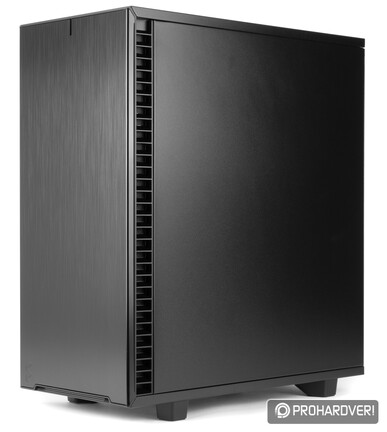

Abban a szerencsés helyzetben voltunk, hogy még a hivatalos bejelentés előtt megnézhettük a Fractal Design legújabb házát, a Define 7 Compactot, mely a cég elmondása szerint a 2016-ban bemutatott Define C utódjának számít, de az év elején leleplezett Define 7 kisebb verziójának is tekinthető. A Define 7 Compact a Define C-hez képest több ponton is fejlődött, van azonban olyan terület is, ahol visszalépést tapasztalhatunk, de mielőtt ezekre rátérnénk, járjuk körül a házat!

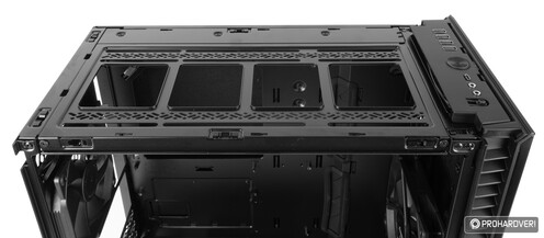

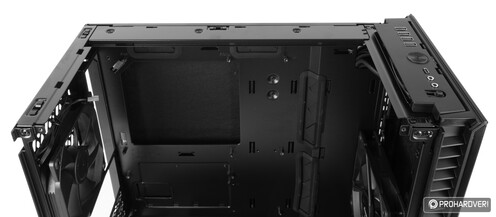

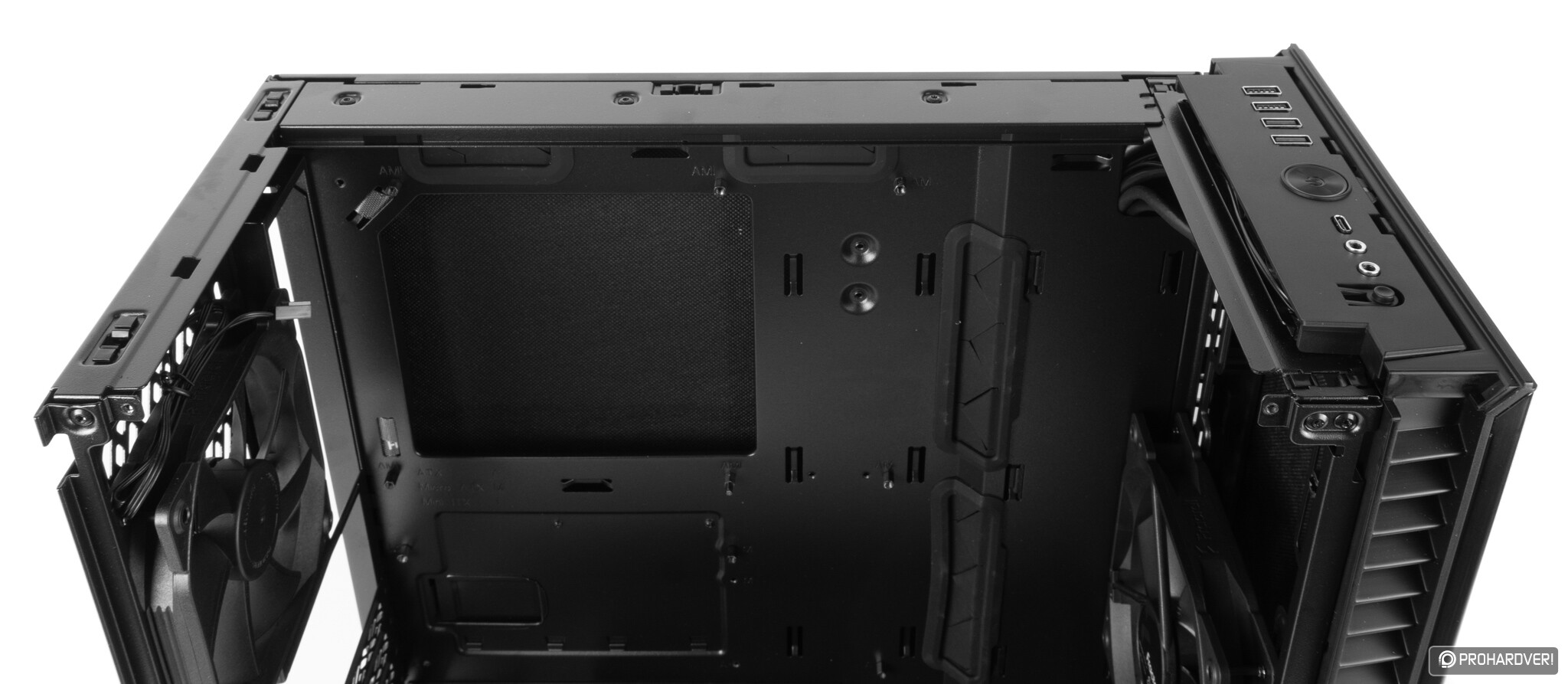

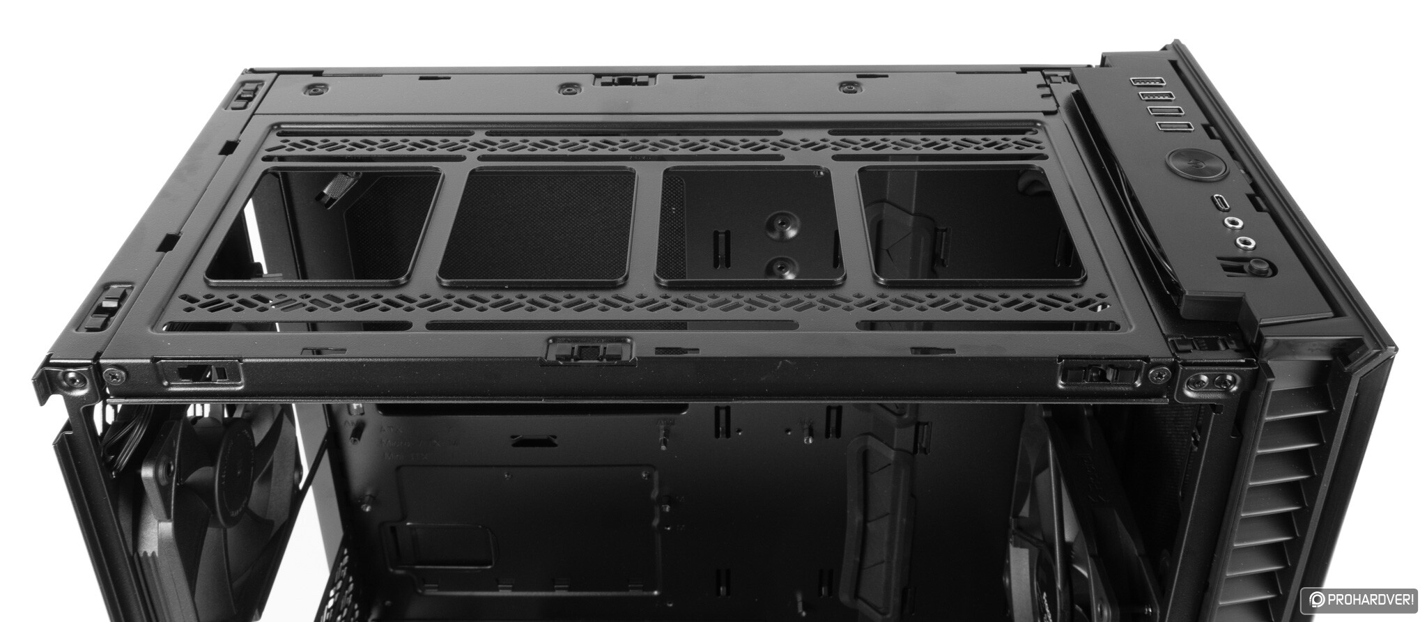

A legnagyobb változást a gépház tetején találjuk, mely immár teljes egészében eltávolítható, alatta pedig egy szintén levehető porszűrőt találunk. A csomagban helyet kapott egy második, lyuggatott felületű tetőlemez is, mely a gyárilag felszerelt példánnyal ellentétben nem kapott hangszigetelő belső borítást, a lemez felhelyezése inkább a szellőzést javítja. A választási lehetőségek meglétéért hatalmas piros pont jár a gyártónak, hiszen az ehhez hasonló megoldások esetén sokszor utólag kell megvásárolnunk az extra tetőlemezt. A ház felső oldalának elején helyezkedik el egyébként az I/O panel, mely a Define C-n is látott bekapcsoló- és reset gomb, illetve a két-két jack és USB 3.0 Type-A csatlakozó mellett két USB 2.0 és egy USB 3.1 Type-C portot is felvonultat.

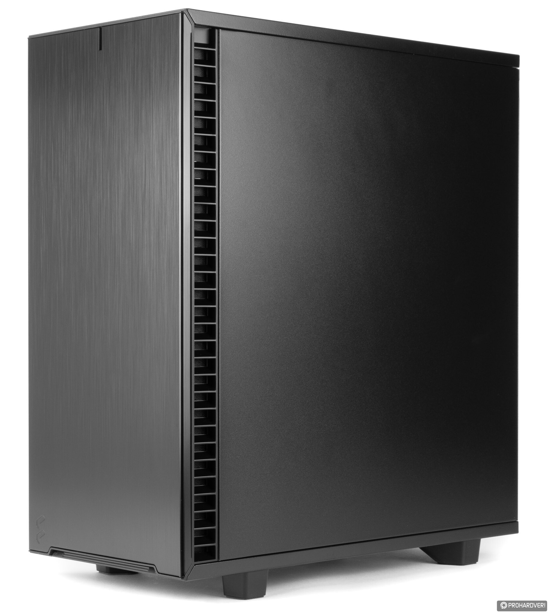

A letisztult kialakítású előlap egyetlen, szálcsiszolt felületű alumíniumlemezből áll, felül megspékelve egy fehér fényű, állapotjelző LED fényforrással. Alul matatva egy mélyedést találunk, ahol benyúlva és az előlap alját határozottan megrántva le is kaphatjuk azt, így hozzáférve az első ventilátorhelyekhez, illetve a két oldalsó szellőzőrács porszűrőihez.
A – szemből nézve – jobb oldali oldallap minden esetben egy belülről hangszigetelő anyaggal borított acéllemez, a bal oldal viszont már emellett lehet teljesen átlátszó, illetve sötétített üveglap is, attól függően, hogy melyik modellt választjuk a három opció közül. Egyik oldallap sem csavarokkal, hanem egyedi, bepattintós mechanikával van rögzítve, melyet a felső rész hátoldalhoz közelebbi sarkát meghúzva tudunk kioldani.

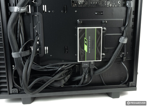

A házat az oldalára fektetve megpillanthatjuk az alsó porszűrőt, melyet előre kihúzva hozzáférhetünk a beltér alsó szekciójában elhelyezett merevlemezkeret csavarjaihoz. Ezt a keretet – logikus módon a csavarok eltávolításával – ki is szerelhetjük, ezzel is helyet felszabadítva a tápegység előtt, helyét pedig mindenféle egyéb alkatrész segítsége nélkül feltölthetjük egy merevlemezzel vagy egy ventilátorral, illetve radiátorral.

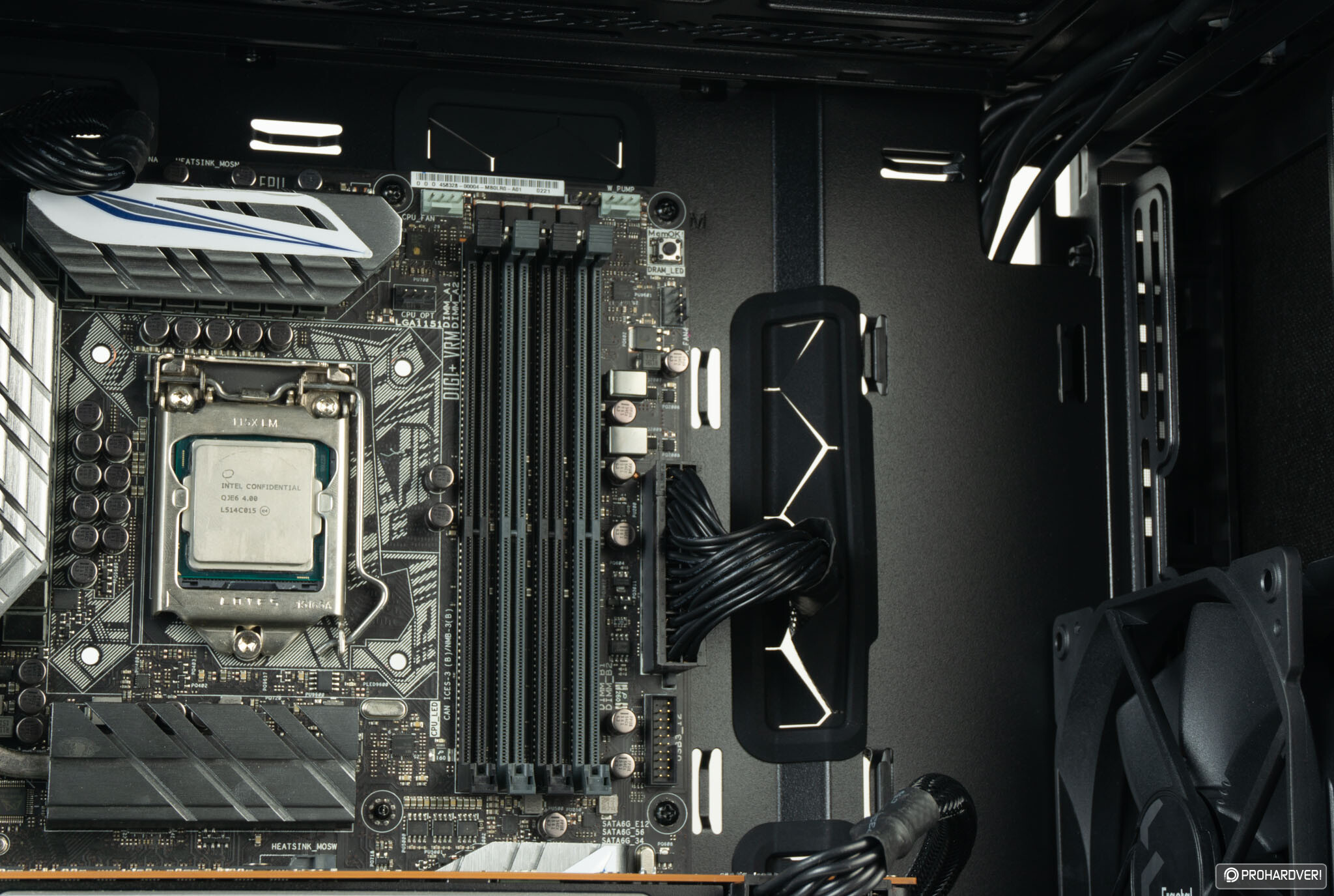

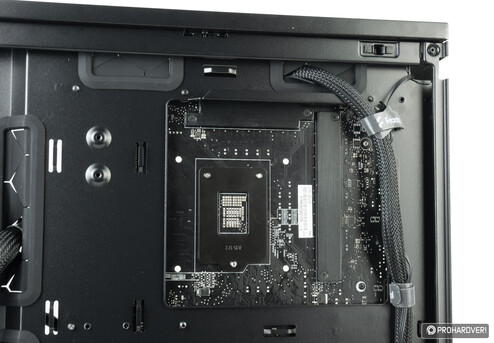

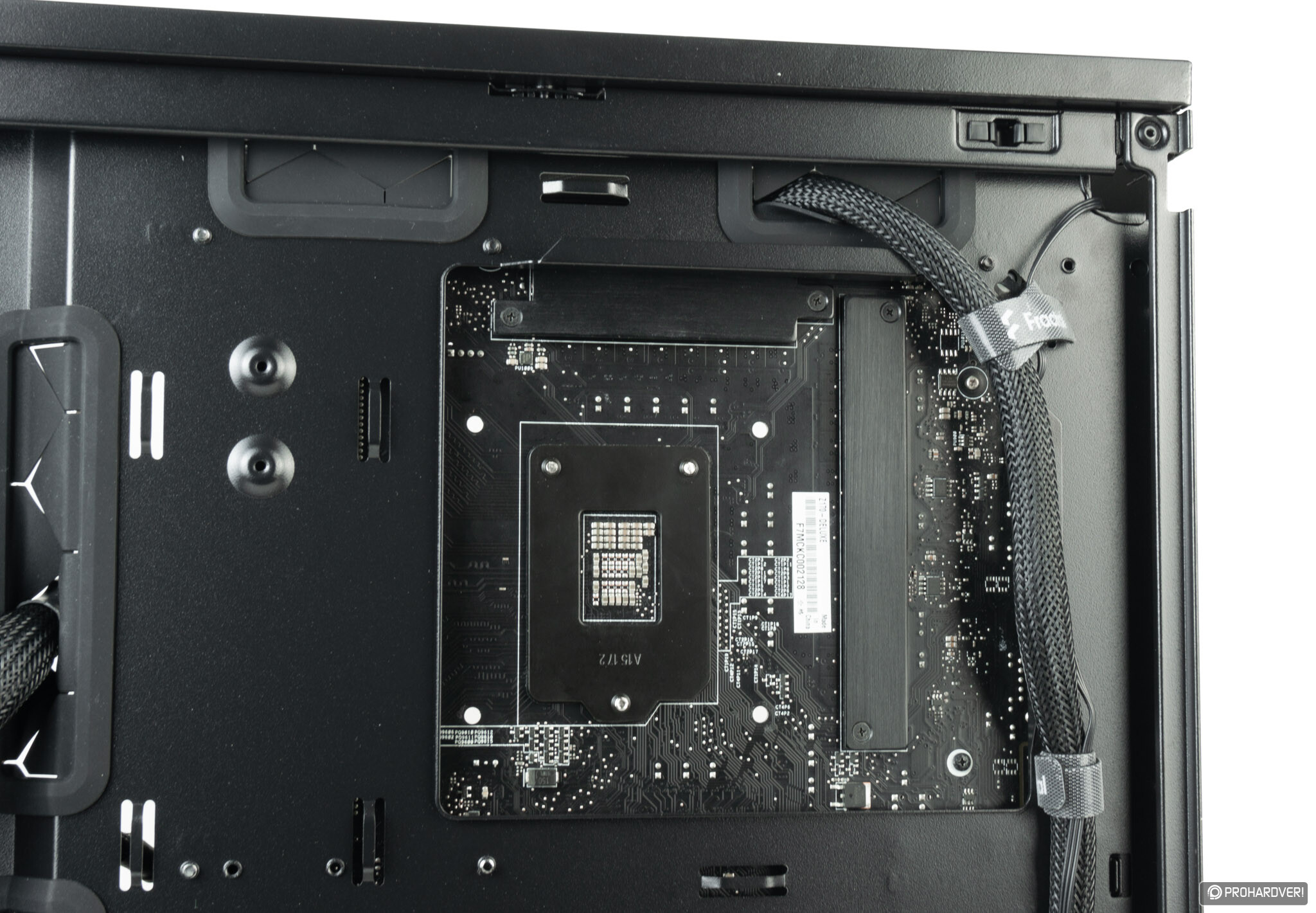

A hűtő felszerelését egy méretes szerelőablak segíti abban az esetben, ha a műveletet az alaplap beszerelése után végeznénk el, továbbá rengeteg, gumival bélelt kivágást találunk még az alaplaptálcán, melyek a különböző csatlakozók bekötésekor lesznek hasznosak.
Ahogy azt már említettük, a tápegység helye az alsó kamrában van, ahol helyet kapott még egy két 3,5 vagy 2,5 hüvelykes adattárolót fogadó keret is, de a rendszert kiegészíthetjük még két 2,5 hüvelykes meghajtóval az alaplaptálca hátoldalára szerelt keretek segítségével. Sőt, amennyiben beszerezzük az ehhez szükséges alkatrészeket, a tápegység lyukacsos takarólemezét is megszórhatjuk plusz két SSD-vel, illetve a tetőlemez aljára is szerelhetünk még két meghajtót.

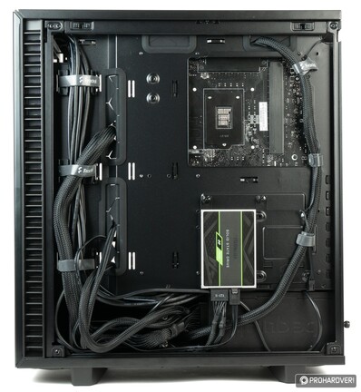

Az alaplaptálca hátoldalát rengeteg kábelvezető sínnel és tépőzáras kábelkötegelővel látták el, de a sok apró résnek köszönhetően fokozhatjuk a kábelmenedzsment minőségét további gyorskötözők bevetésével – utóbbiból 8 darabot találunk a dobozban. Ami még a tartozékok részét képezi, ráadásul már a házba szerelve vár minket, az egy Fractal Design Dynamic X2 GP-14 ventilátor az előlap mögött, és egy Dynamic X2 GP-12 a hátoldalon.

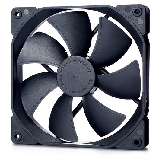

A légkavarók nem kaptak semmiféle világítást, cserébe igen halkan működnek (a 120 milliméteres verzió 19,4, a 140-es pedig 18,9 decibeles maximális zajszinttel rendelkezik), de hogy mennyit számítanak hűtés szempontjából, az a teszt utolsó oldalán leírtakból derül majd ki. A hűtési rendszert természetesen tovább bővíthetjük extra ventilátorokkal, sőt vízhűtés-radiátorok beszerelésére is van lehetőségünk.

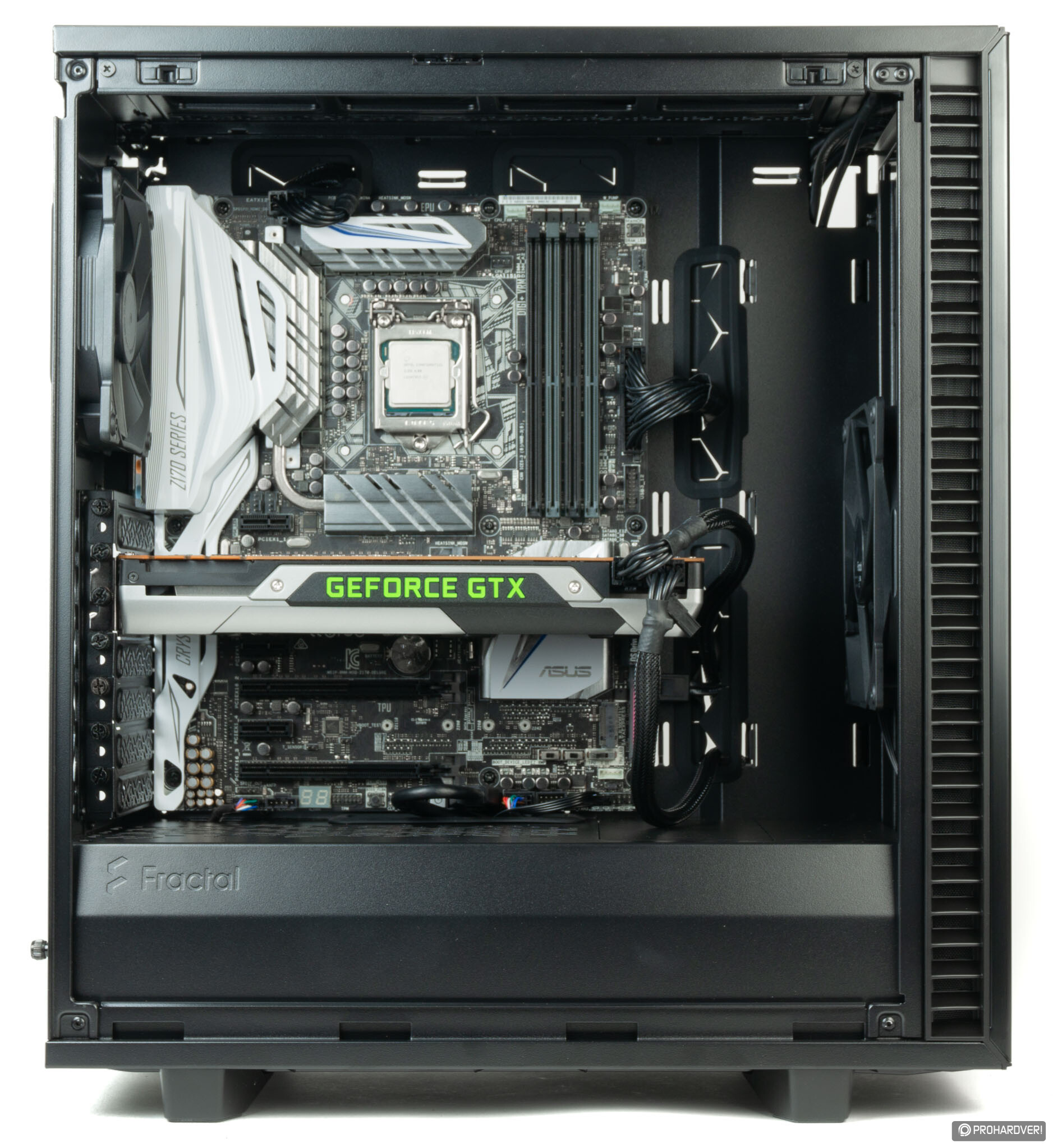

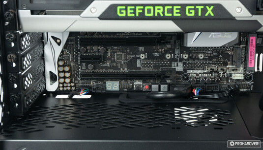

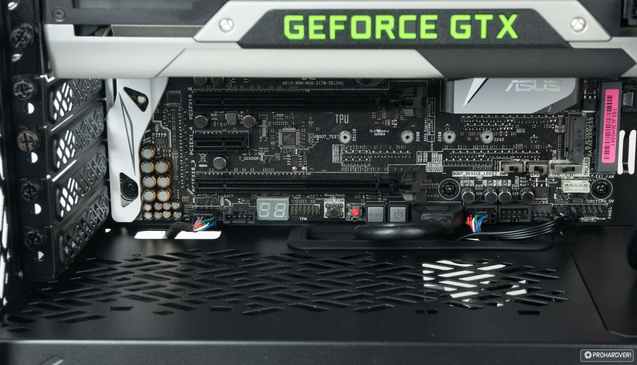

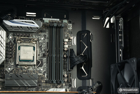

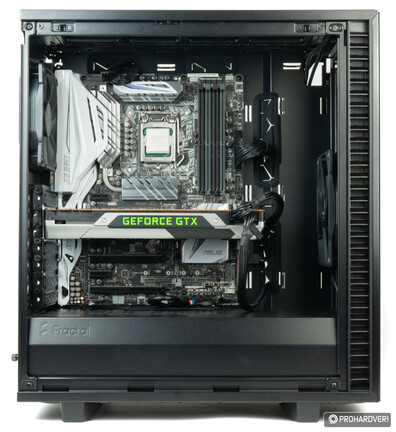

Mielőtt beépítettük volna a hőmérsékleti tesztek elvégzéséhez szükséges konfigurációt, először belepróbáltuk a házba az ATX méretű ASUS Z170-Deluxe alaplapot és az NVIDIA GTX Titan videokártyát. Ahogy az egy ATX-es gépháznál várható volt, a komponensek gond nélkül a helyükre kerültek, de a tápegység bekötésénél sem ütköztünk akadályba.

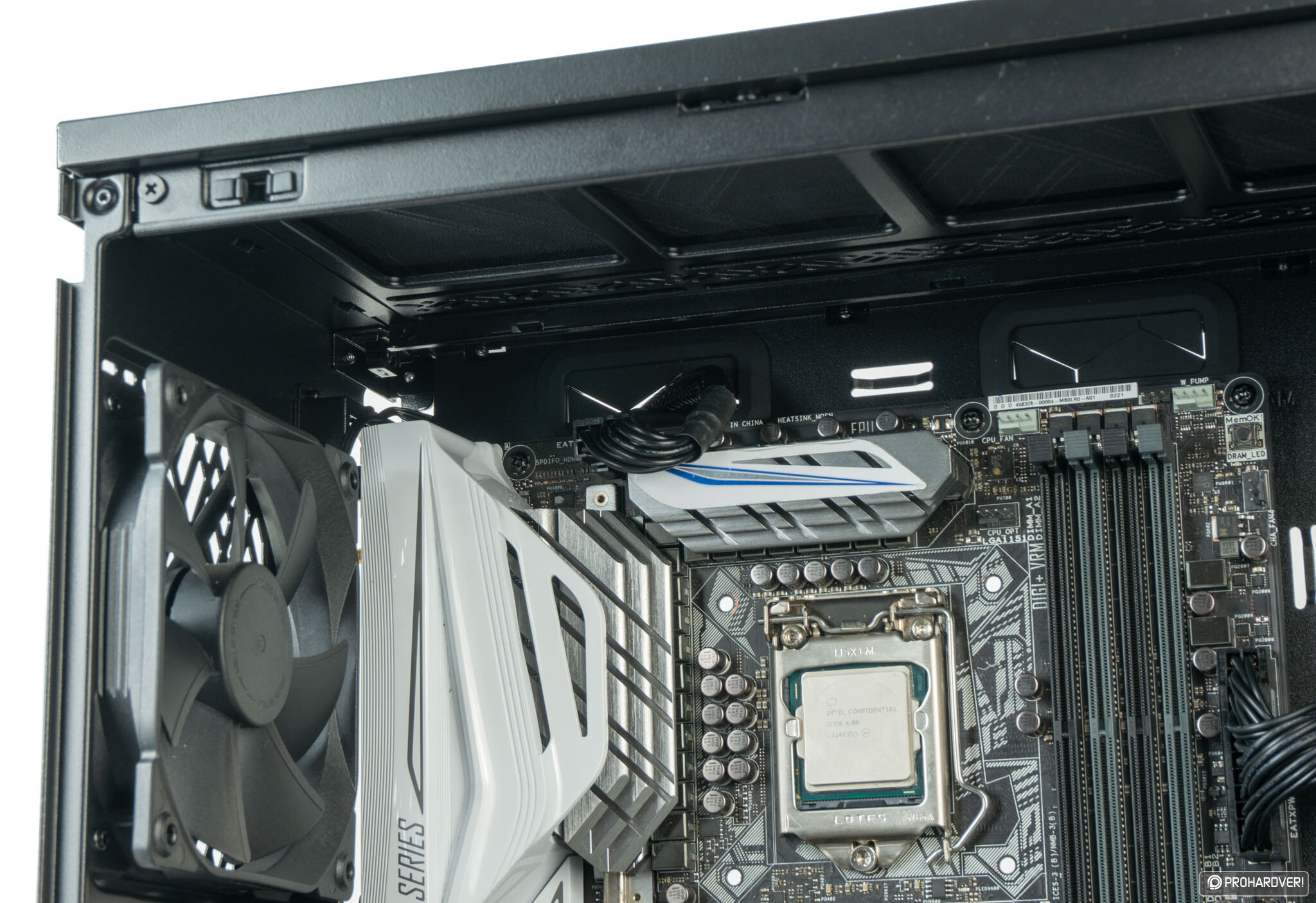

Azt azért megjegyeznénk, hogy ha az alaplapot egy méretes processzorhűtővel ellátva szereljük be a házba, már nem fogjuk tudni bekötni a 8 tűs EPS csatlakozót, ugyanis az alaplap széle és a ház teteje között nincs elegendő hely ahhoz, hogy beférjen a kezünk.
Szerencsére azért ilyenkor sem kell kétségbeesni, ugyanis miután levettük a tetőlemezt és a porszűrőt, két csavar kioldása után azt az acél elemet is könnyedén eltávolíthatjuk, amire a ventilátorokat tudjuk rögzíteni, így szabaddá válik az alaplap feletti terület, ahol gond nélkül tudunk szerelgetni.

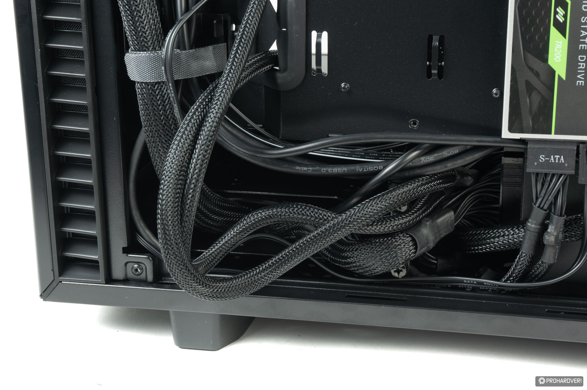

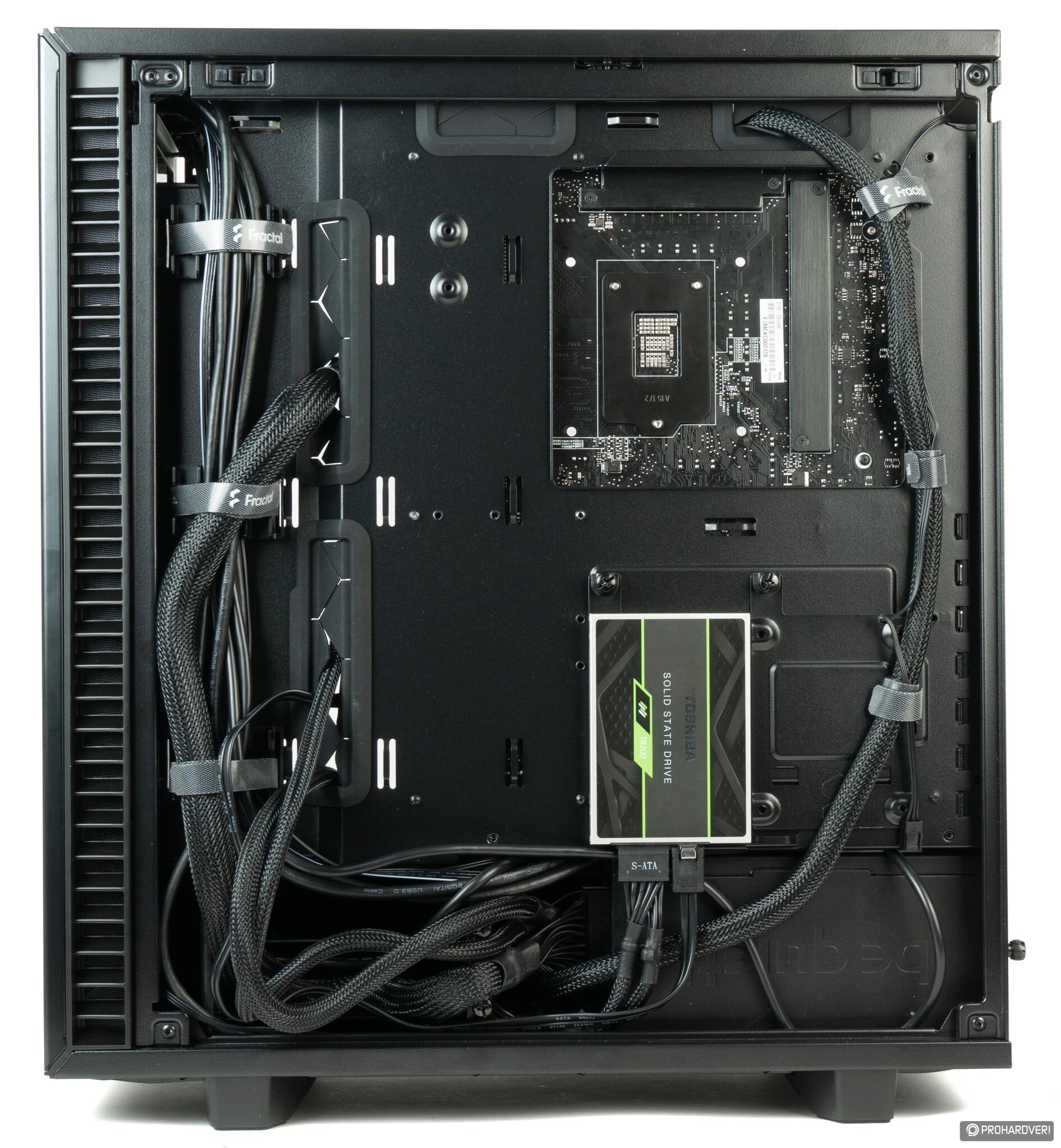

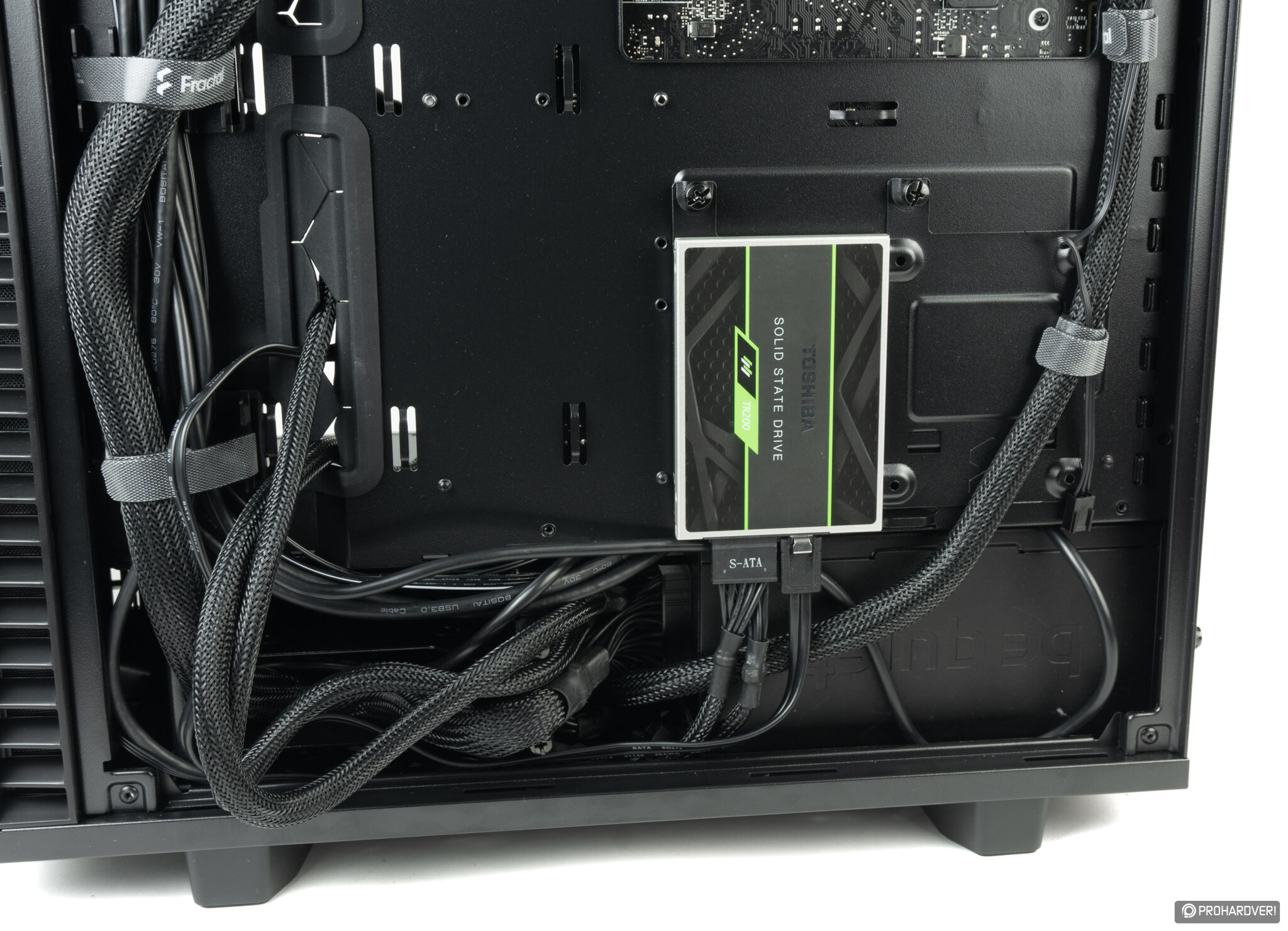

A szerelés hátralevő része eseménytelenül telt, az alaplap mindhárom oldalához könnyedén oda tudtuk vezetni a kábeleket, ami nem csak a jó helyre pakolt kábelvezető csatornáknak, de az I/O panel megfelelő hosszúságú vezetékeinek is köszönhető.
Aki vastagabb radiátort pakolna az előlap mögé, annak jó hír, hogy a tápegység feletti takarólemez előlap felőli oldalán két kiszedhető műanyagelemet helyezett el a gyártó, így valószínűleg nem jelentkezhet az a probléma, hogy a kinézett komponense nem fér be, ráadásul ha kivesszük a második elemet is, azzal szabaddá tesszük a merevlemezkeret felső szellőzőit is.
Egyetlen negatívumot tudnánk felhozni a szereléssel kapcsolatban, ez pedig a szűkös hely az alaplaptálca és az oldallap között. A Define C-ben még 35 milliméteres távolság a Define 7 Compact esetében 28 milliméteresre csökkent, ami az általunk beszerelt hardverekhez szükséges tápkábeleknek még elég volt, de egy nem moduláris tápegységgel rendelkező felhasználó vakarhatná a fejét, mikor a maradékot el kell rendezni, főleg ha ragaszkodik a merevlemezkeret bent hagyásához. A helyzeten az sem segít, hogy az oldallapot először egy alsó sínbe kell beilleszteni, és csak ezt követően tudjuk a tetejét is a helyére pattintani, így különösen figyelni kell arra, hogy ezt a sínt szabadon hagyjuk.

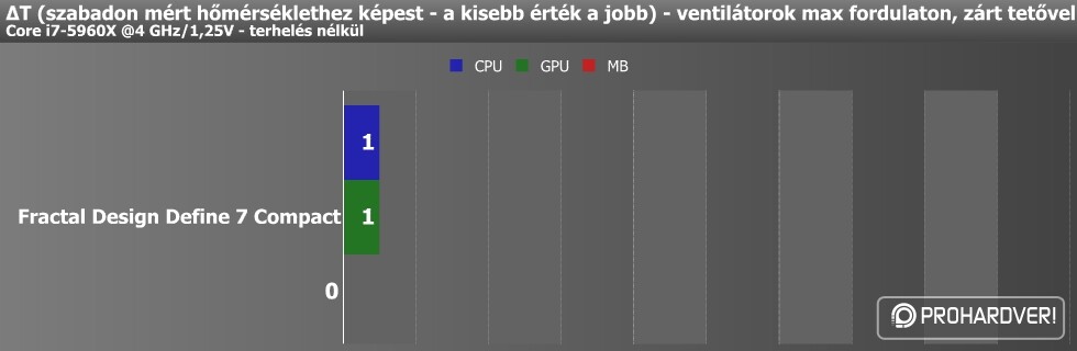

A teszteket szokás szerint a zajcsillapítást vizsgáló mérésünkkel kezdtük, mely a megszokott módon zajlott: 60 dB hangerejű, fehér zajt kibocsátó okostelefonunkat a ház belterébe helyeztük, majd az oldallapok (és jelen esetben a zárt tetőlemez) felszerelése után mértünk egy zajszintet. A mérőműszer 52,4 decibelt mutatott, ami figyelembe véve azt, hogy a négy oldalból kettő hangszigetelést is kapott, nem a legjobb érték. A ház mentségére szóljon, hogy ezt a mérést minden esetben a bal oldallap mellett állva végezzük, ami ugye pont nem kapott szigetelést, ráadásul ezen az oldalon van az egyik szellőzőrács is. A hőmérsékleti teszt során egyébként bőven meg tudtunk maradni a ház mellett alapjáraton dolgozó ventilátorokkal.

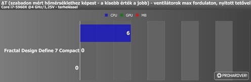

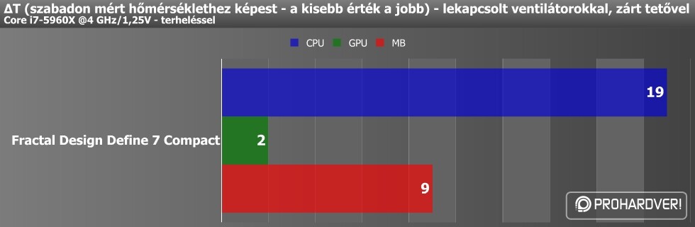

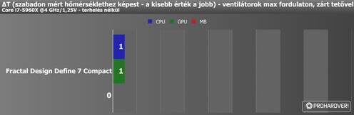

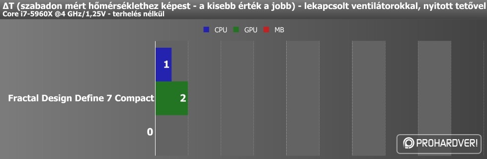

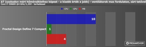

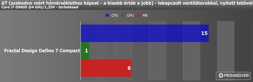

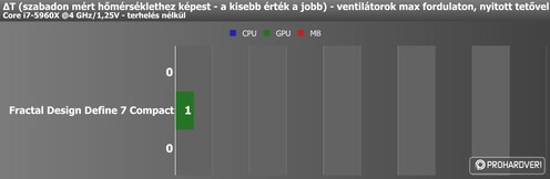

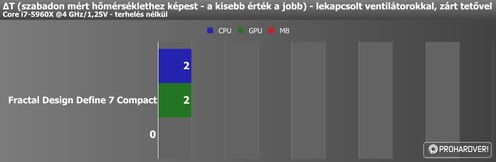

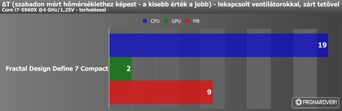

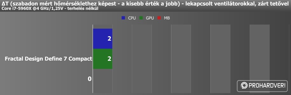

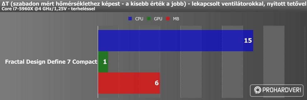

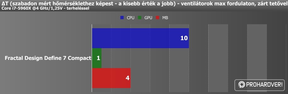

A ház hőmérsékletét vizsgáló tesztünk módja szintén maradt úgy, ahogy eddig. Egy 1,25 voltos feszültséggel és fix 4 GHz-es órajellel működő Intel Core i7-5960X processzort és egy PowerColor Red Dragon RX 570-es videokártyát használtunk, melyeket jól megdolgoztattunk az AIDA64 CPU-t, FPU-t és GPU-t terhelő tesztjeivel. A mérést elvégeztük zárt és nyitott tetőlemezzel, lekapcsolt és maximum fordulatszámon pörgő házventilátorokkal (előbbi esetben a processzorra szerelt Noctua NH-D15 természetesen nem került kikapcsolásra), az eredményeket pedig felírtuk alapjáraton és csúcsteljesítménnyel dolgozó hardverrel is. Ezt követően a tesztet újra lefuttattuk, de ezúttal már a ház nélkül. Az alábbi grafikonokon a házban és a szabad levegőn végzett mérések közti különbség olvasható – minél alacsonyabbak az értékek, a házban mért hőmérsékletek annál közelebb állnak a tesztpadon mért számokhoz.
Hőmérsékleti értékek lekapcsolt ventilátorokkal, zárt tetővel, terhelés nélkül és terheléssel
Hőmérsékleti értékek lekapcsolt ventilátorokkal, nyitott tetővel, terhelés nélkül és terheléssel
Hőmérsékleti értékek bekapcsolt ventilátorokkal, zárt tetővel, terhelés nélkül és terheléssel
Hőmérsékleti értékek bekapcsolt ventilátorokkal, nyitott tetővel, terhelés nélkül és terheléssel
Ahogy az várható volt, a legrosszabb értékeket zárt tetővel és lekapcsolt házventilátorokkal kaptuk, bár a grafikonon nem látszik, ez a processzor esetében 89 °C-os, a GPU-n és 81 °C-os hőmérsékletet jelent, ami elég magas, de aki ilyen teljesítményű hardvert pakol ebbe a házba, az valószínűleg nem fog itt megállni. Ezen a nyitott tető önmagában nem sokat tudott javítani, de mikor a ház saját ventilátorait is bekapcsoltuk, csak sikerült majdnem 10 °C-ot hűteni a processzoron, a zárt tetőlemez nyitottra cserélésével pedig további 4 °C-ot nyertünk. A számok alapján mindenki eldöntheti, hogy melyik kombinációt választja, véleményünk szerint viszont a zárt tető nem ad annyit a hangszigeteléshez, amiért megérné vele lerontani a hűtés hatékonyságát.
