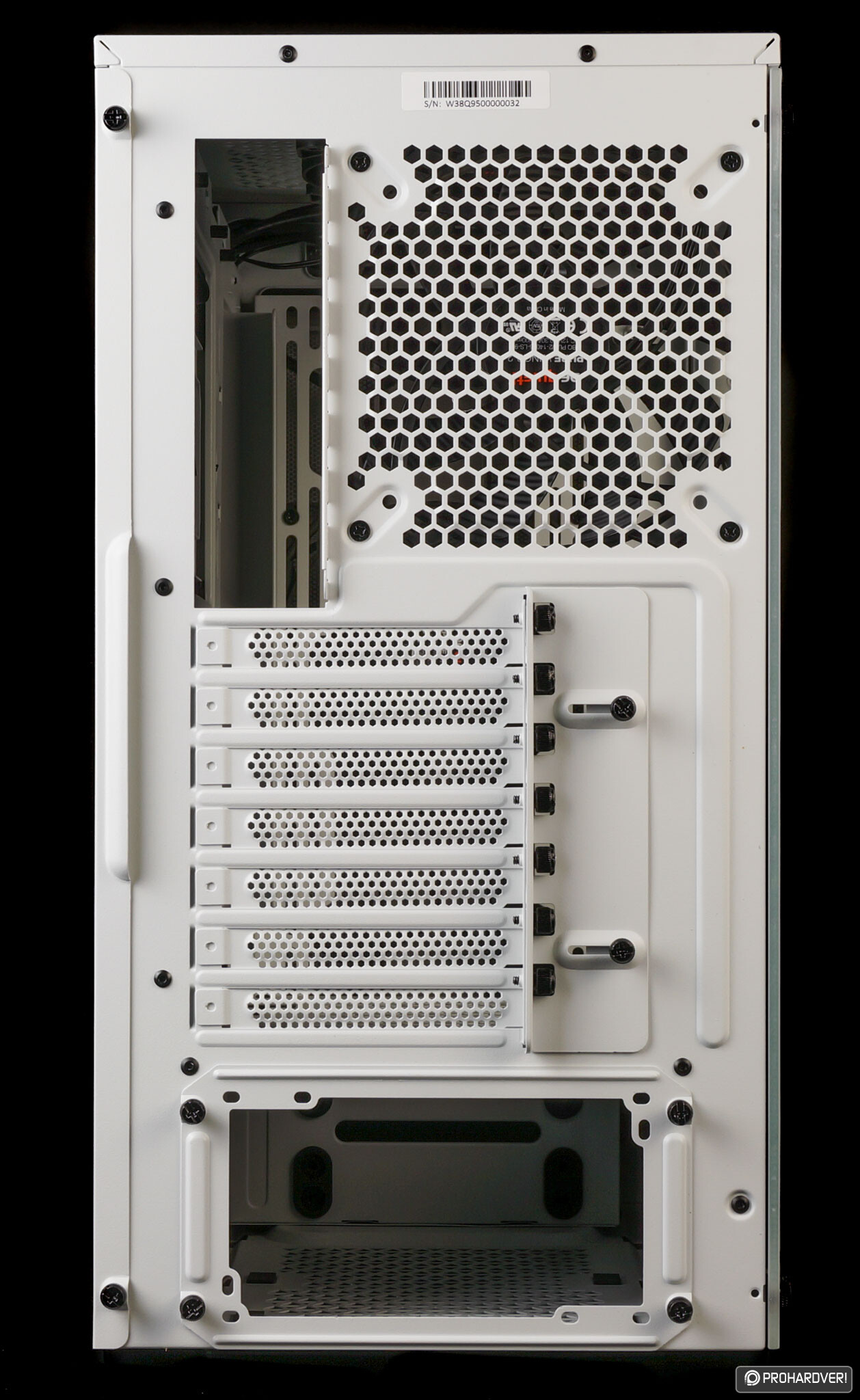

A ház hátoldalán a szokásos toronyházas dolgokon felül két érdekességet találunk – a szellőzőrács mögött megbúvó légkavarót leszámítva. Az első, hogy a PCIe slotok rögzítésére szolgáló, kézzel oldható csavarokhoz nem a beltérből, hanem kívülről férünk hozzá, miután levettük a környéküket takaró lemezt, a második pedig a tápegységhez tartozó keret.
Utóbbi a táp beszerelésekor lehet hasznos, mi is nagyon szeretjük ezt a megoldást: lényege, hogy a tápegységet nem a házhoz, hanem ehhez az acélelemhez kell rögzíteni, majd az egész szerelvényt hátulról tudjuk betolni, így nem csak a kábelek befűzése vagy moduláris modell esetében a csatlakoztatás egyszerűsödik le, de egy eszköz utólagos tápra kötéséhez sem kell átvágnunk magunkat a belül gyűrűző kábelkötegen.
