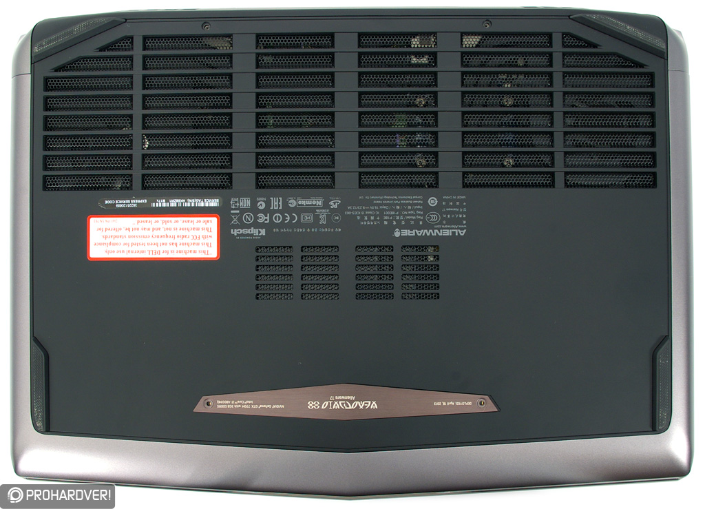

Nagyon komoly szellőzőnyílások tátonganak az Alienware alján – lényegében a fenéklemez fele lyukas, csak perforált rács takarja. Felső részén megmaradt az egyedileg kérhető feliratos betét, de ez szerényebb lett, már nem olyan vastag, nem olyan csillogó, mint korábban volt, viszont kétségkívül továbbra is egy mutatós részlet. Elég négy csavart kitekerni ahhoz, hogy hozzáférjünk a belsőhöz. Evidens a két külön hűtőrendszer: az egyik a processzort, a másik az MXM modulon helyet foglaló grafikus alrendszert hűti. Ahogy egy ekkora notebooknál illik, két 2,5 hüvelykes merevlemezhelyet kapunk, tovább bontva a rendszert pedig el lehet jutni egy mSATA bővítőhelyhez, ami ideális egy rendszer-SSD-nek. Négyből két memóriamodulhoz könnyen hozzáférünk, és a burkolat alatt az akku is egyszerűen cserélhető.

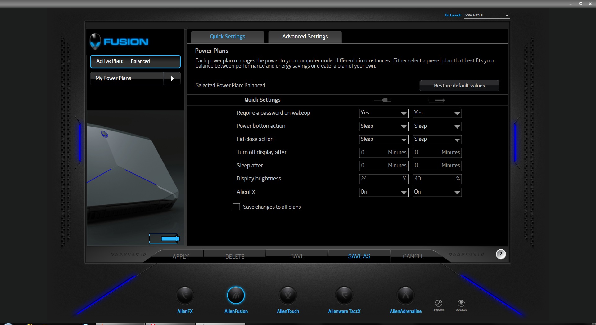

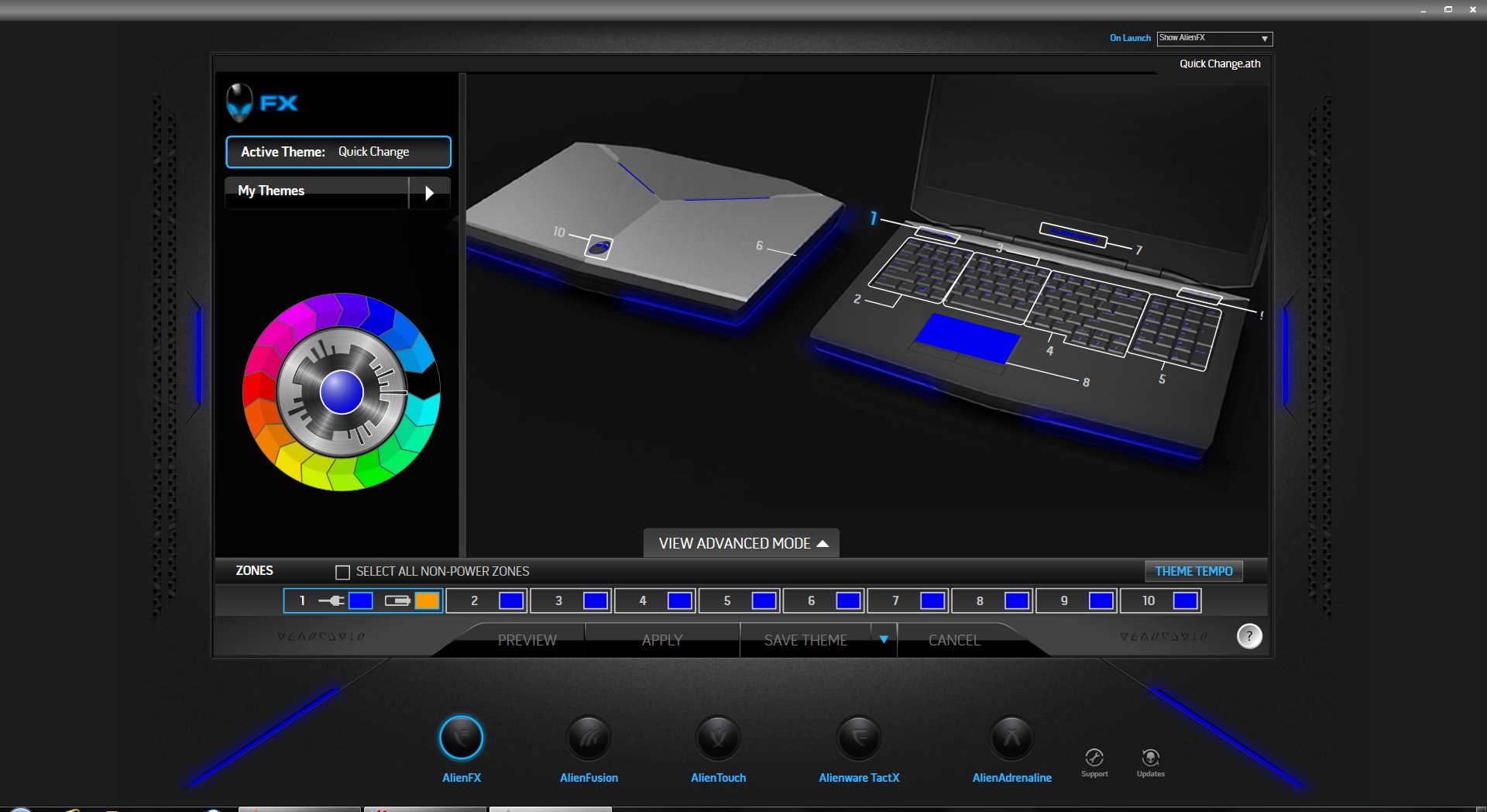

Sőt tovább is fejlődött, immár a touchapd is világít! A programozáshoz külön szoftvert kapunk, ahol tíz zónát különböztetnek meg, még a touchpad is világíthat vagy éppen villoghat. Természetesen ha akarjuk, minden fényt kikapcsolhatunk, és emellett további lehetőségeink is vannak a szoftverben, például energiagazdálkodási profilokat lőhetünk be, konfigurálhatjuk az extra gombokat, kedvenc játékainkhoz (vagy egyéb alkalmazásainkhoz) egyedi profilokat készíthetünk, sőt rendszermonitorozásra is van lehetőség.
