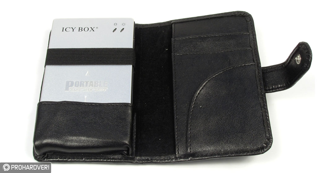

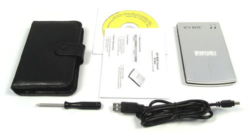

A készletben a pillekönnyű – csupán 70 grammos – tároló mellett meghajtólemezt, rövid használati útmutatót és USB-kábelt találtunk a hagyományos tartozékok közül. Szokatlan, de nagyon praktikus a szereléshez való kis csavarhúzó; elvégre az átlagfelhasználók többsége nem tart otthon komolyabb szerszámkészletet. Kedves figyelmesség a műbőr tok is.

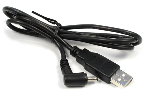

Gyakori probléma, hogy az USB csatlakozó nem tudja elegendő árammal ellátni a 2,5 hüvelykes merevlemezeket. Raidsonicék ezt úgy oldották meg, hogy mellékeltek egy egyik végén USB, másikon tápellátó vezetéket, így nincs szükség hálózati adapterre.

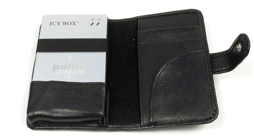

Kár, hogy a műbőr tok kialakításánál nem gondoltak arra, hogy a vezetékeket is magunkkal kell cipelni, és ezeknek nem alakítottak ki helyet. Az adattár mellé legfeljebb néhány névjegykártyát rakhatunk.

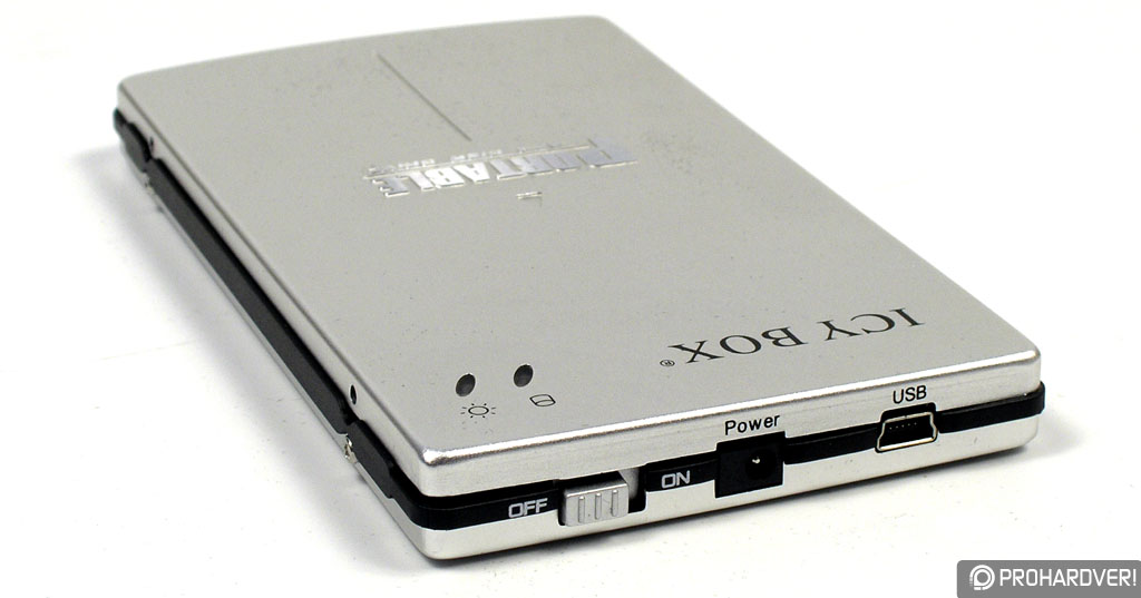

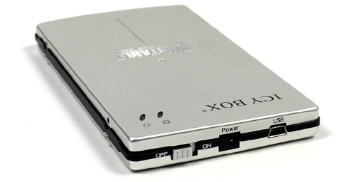

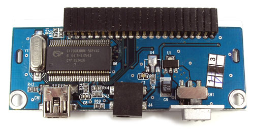

A csupán 12 mm vastag alumíniumkeret szokatlan eleme a ki- és bekapcsológomb. Mellette sorakozik a táp és az USB csatlakozója. A FireWire-rel kiegészített modell valamivel vastagabb. A tokot úgy alakították ki, hogy ezek a konnektorok rajta keresztül is elérhetőek legyenek. A fedélen egy piros LED jelzi az üzemet, egy zöld pedig az adatátvitelt. A mai kék LED-es világban kissé régiesnek tűnnek, de ez persze egyéni ízlés kérdése.

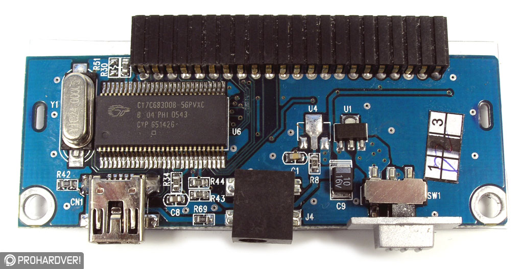

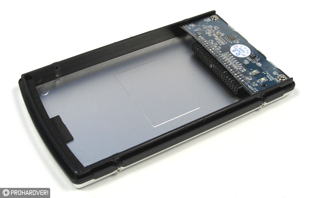

A nagyon vékony, így könnyű, de mégis masszív alumínium fedelet négy kis csavar tartja a helyén. Az alsó és felső lemez szendvicsében műanyag váz van, ehhez csatlakozik a vezérlőelektronika áramköri lapja. A 2,5 hüvelykes merevlemezt nem csavarok, hanem a tároló hátuljába rakott szivacsos csík tartja a helyén, így a kis merevlemezekre jellemző kevéske rezonancia sem tud tovaterjedni.
Az USB adatátvitelt egy Cypress gyártmányú CY7C68300B-56PVXC áramkör vezérli.
