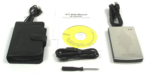

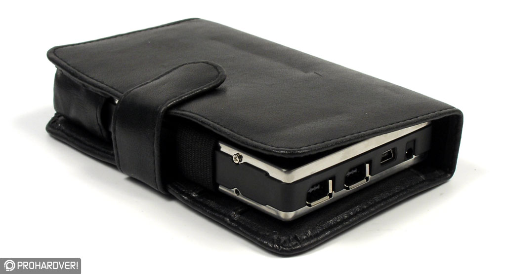

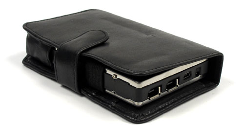

A készletben a pillekönnyű – csupán 70 grammos – tároló mellett meghajtólemezt, rövid használati útmutatót és USB-kábelt találtunk a hagyományos tartozékok közül. Szokatlan, de nagyon praktikus a szereléshez való kis csavarhúzó; elvégre az átlagfelhasználók többsége nem tart otthon komolyabb szerszámkészletet. Kedves figyelmesség a műbőr tok is.

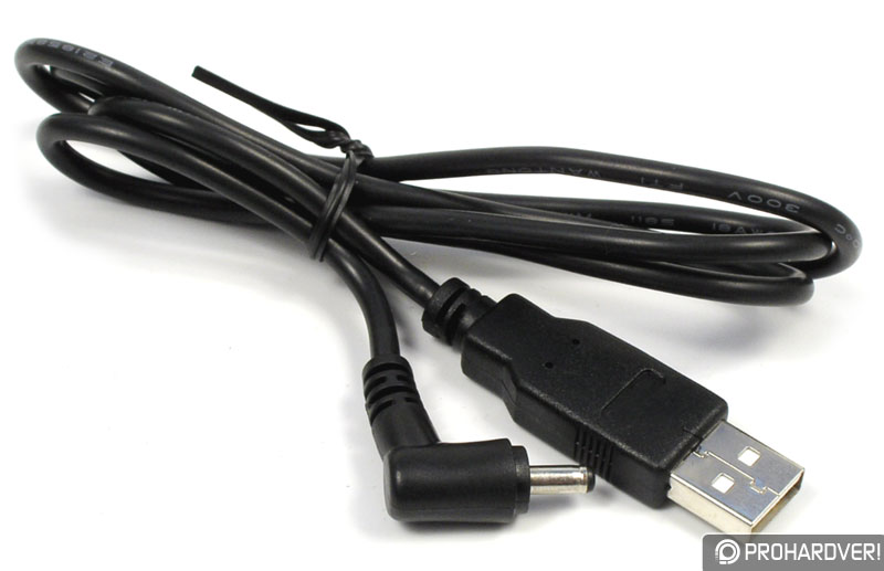

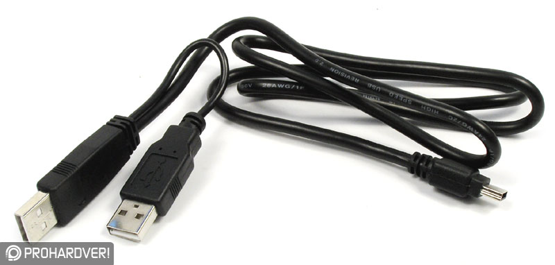

Gyakori probléma, hogy az USB csatlakozó nem tudja elegendő árammal ellátni a 2,5 hüvelykes merevlemezeket. Raidsonicék ezt úgy oldották meg, hogy mellékeltek egy egyik végén USB, másikon tápellátó vezetéket, így nincs szükség hálózati adapterre.
Kár, hogy a műbőr tok kialakításánál nem gondoltak arra, hogy a vezetékeket is magunkkal kell cipelni, és ezeknek nem alakítottak ki helyet. Az adattár mellé legfeljebb néhány névjegykártyát rakhatunk.
A csupán 12 mm vastag alumíniumkeret szokatlan eleme a ki- és bekapcsológomb. Mellette sorakozik a táp és az USB csatlakozója. A FireWire-rel kiegészített modell valamivel vastagabb. A tokot úgy alakították ki, hogy ezek a konnektorok rajta keresztül is elérhetőek legyenek. A fedélen egy piros LED jelzi az üzemet, egy zöld pedig az adatátvitelt. A mai kék LED-es világban kissé régiesnek tűnnek, de ez persze egyéni ízlés kérdése.

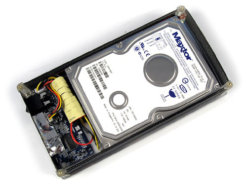

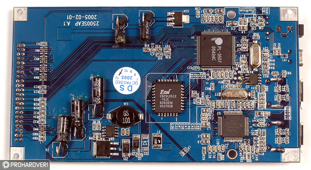

A nagyon vékony, így könnyű, de mégis masszív alumínium fedelet négy kis csavar tartja a helyén. Az alsó és felső lemez szendvicsében műanyag váz van, ehhez csatlakozik a vezérlőelektronika áramköri lapja. A 2,5 hüvelykes merevlemezt nem csavarok, hanem a tároló hátuljába rakott szivacsos csík tartja a helyén, így a kis merevlemezekre jellemző kevéske rezonancia sem tud tovaterjedni.
Az USB adatátvitelt egy Cypress gyártmányú CY7C68300B-56PVXC áramkör vezérli.

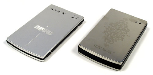

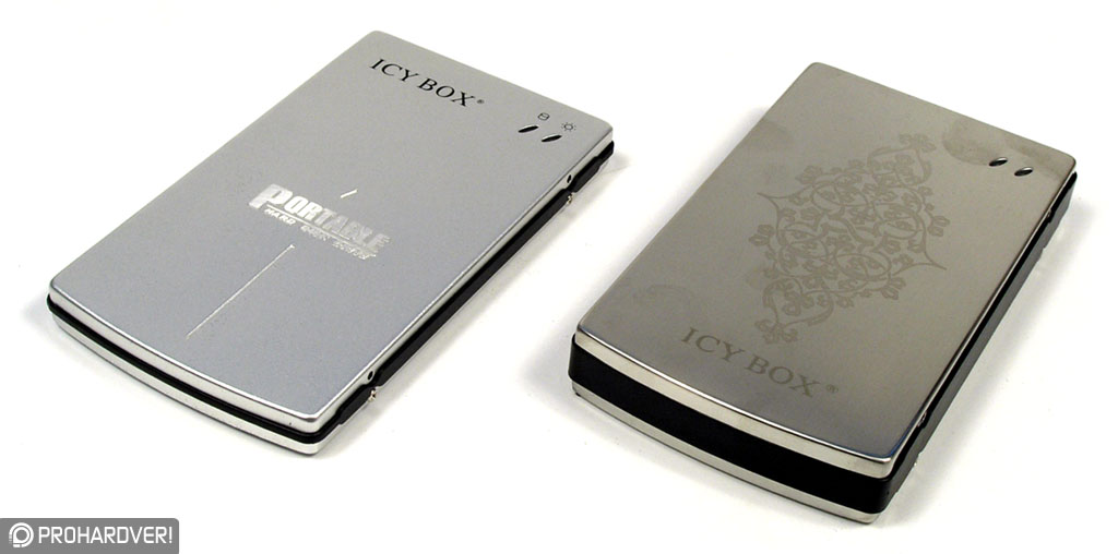

Az IB-250-nel megegyező felépítésű az IB-251. A fő eltérés a megjelenésben van. Míg az előbbi modell matt alumíniumból készült, addig a 251-est fényes acéllemez fedi.
Kisebb eltérés van a kábelekben is. A merevlemezházra mini USB-vel csatlakozó vezeték másik végén két USB konnektor van. Arra számítottunk, hogy ezzel a kétfejű összekötéssel megússzuk egy kábellel is, de csalódnunk kellett. Talán a kisebb áramfelvételű, alacsonyabb fordulatszámú adattárolóhoz elég lett volna, de 5400-as percenkénti fordulaton járó, 40 GB-os Hitachi merevlemezünkhöz kellett a tápos végű USB kábel is.
Ahogyan a képen is látható, a két FireWire aljzattal kibővített IB-251UE vastagabb az IB-250U-nál, de neki is létezik vékonyabb, csupán USB csatlakozós változata. A három adat- és egy tápcsatlakozó mellé már nem fért el a ki- és bekapcsoló gomb.

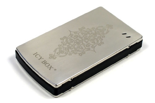

A fényes, krómozott felület kidolgozása nagyszerű. Minta nélküli változata is forgalomban van, így akinek nem tetszik a gyári gravírozás, akár saját kedve szerinti, egyedi díszítéssel is elláthatja. A tükrös felszín egyetlen hibája, hogy mindenféle szennyeződés, ujjlenyomat könnyen meglátszik rajta.

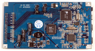

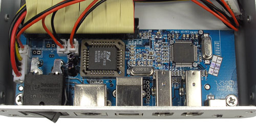

A belső jelentősen eltér a korábban látottól. A nyomtatott áramkör elfoglalja a teljes alapterületet, többek közt ezért is vastagabb a FireWire csatlakozós IB-251UE, de az IB-250UE is. Némileg szokatlan, hogy a merevlemez érintkezői éppen a külső csatlakozókkal átellenes oldalon voltak. Az adattároló rögzítéséért kis csavarok feleltek.

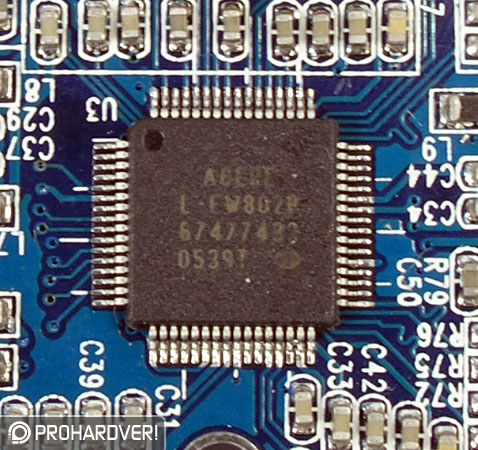

A nyomtatott áramkör túloldalán komolyabb elektronikát találtunk, mint a pusztán USB-s változatnál. Az átvitel lelke egy Agere FW802B FireWire vezérlő és egy Profilic PL-3507 USB, FireWire és IDE vezérlő közötti híd.

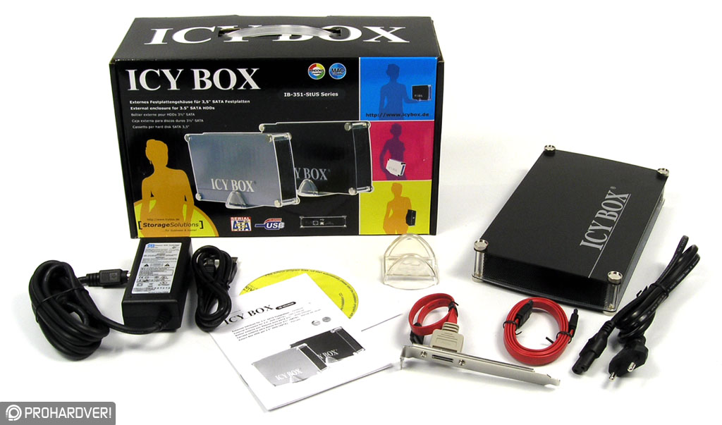

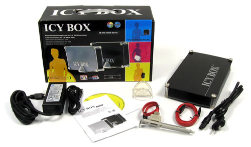

Eggyel nagyobb méretosztályba tartoznak az Icy Box IB-351 merevlemezházak, melyekbe 3,5 hüvelykes adattárolókat lehet telepíteni. A sokféleség hatványozottan érvényes rájuk, hiszen - a színváltozatokat is figyelembe véve - hazai forgalmazójuk tízfélét kínál, ráadásul SATA csatlakozós is van köztük.
A nagyobb áramszükséglet miatt már külső táp is került a dobozba. Mellékelt vezetékből csatlakozótól függően akár háromféle is lehet. Az alábbi képen az SATA interfészes változat látható, melyhez hátlapi csatlakozó is jár. Ezt az alaplap SATA konnektorára kell dugni, majd a merevlemezkeret is SATA-val köthető hozzá.

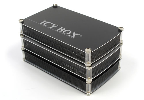

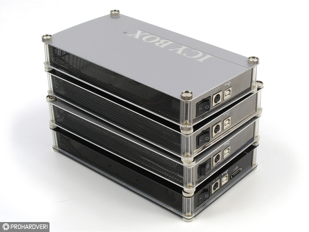

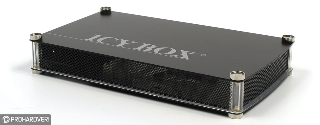

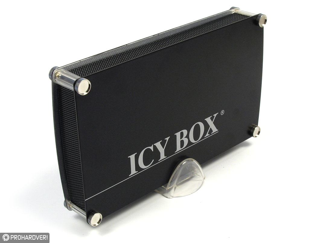

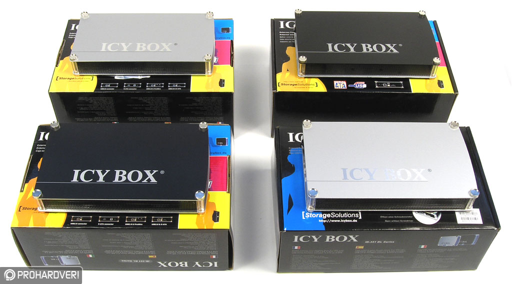

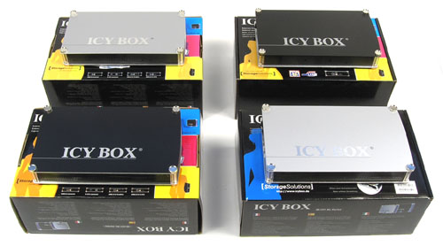

A 351-esek megjelenése is nagyon tetszetős. A ház vázát a sarkakban található átlátszó műanyag hengerek, valamint az alumínium alap- és fedőlap alkotja. A rácsos oldalfalak nem kaptak teherviselő szerepet, csupán esztétikusan takarnak. A két fémlemezt négy-négy csavar tartja a helyén, melyeket kézzel lehet kitekerni. Az alsókba gumikorongokat ragaszthatunk, így megszabadulunk a kellemetlen rezgésektől.

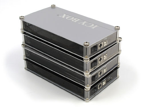

A hátlapokat szemügyre véve feltűnhet, hogy a legfelső, szürke fedelű modell keskenyebb a többinél. Ő még a korábbi IB-350 sorozatból való, ami itthon egyelőre nem kapható. A bekapcsológomb, tápcsatlakozó és USB konnektor minden nálunk járt modellen alapfelszereltség volt, bár létezik pusztán SATA kivezetéses és FireWire-rel kiegészített verzió is.
Hogy kevesebb helyet foglaljon, átlátszó műanyag állványt is kapunk az IB-351-hez, amivel élére állítható az adattár. A legtöbb merevlemezház vagy csak fekve, vagy csak állítva mutat jól, ezzel szemben a Raidsonic ügyes formatervezéssel megoldotta ezt a problémát is; az IB-351 mindkét állásban jól néz ki.

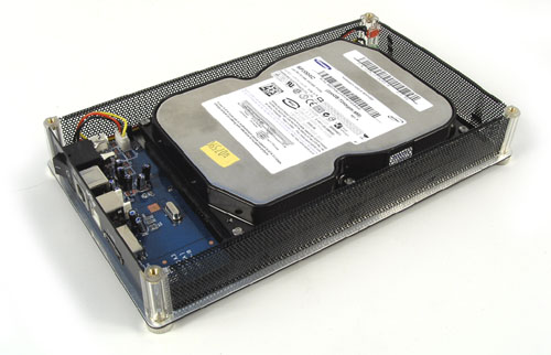

A fedőlemezt eltávolítva nagyon hasonló, de mégis háromféle belsővel találkoztunk. Már korábban is említettük, hogy az IB-350 valamivel keskenyebb a társainál. Ebbe épphogy belefért a merevlemez, nem volt fölösleges hézag. A rácsos oldalfalaknak köszönhetően aktív szellőztető nélkül sem lehet gond, de valószínűleg több zaj is kiszűrődik majd, mint a zártabb merevlemezházakból.
Az IB-351 szélesebb. A merevlemez mindkét oldalán közel egy centiméteres rés maradt. Az egyik sarokban működést és adatforgalmat jelző LED van.

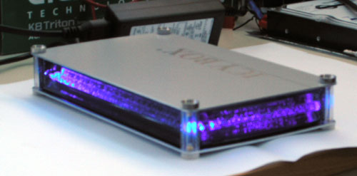

A kék világítással felszerelt, BL utótagos IB-351-ben fényes betétek vannak a merevlemez mellett. Ezekben műanyagcsövek futnak végig, melyek végében kék LED-ek vannak. A megoldás talán esztétikus és valamivel jobban tompítja a zajt, viszont gyengíti a szellőzést.

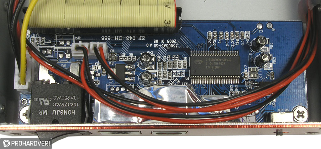

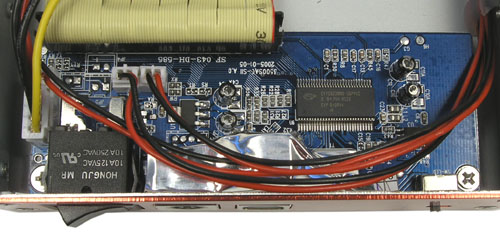

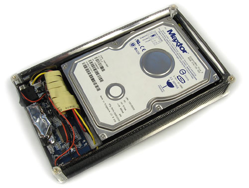

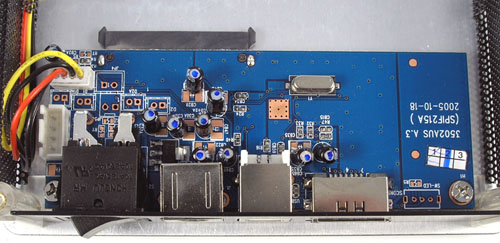

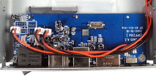

Az SATA csatlakozós változatban hiába kerestünk bármiféle vezérlőchipet. A külső SATA konnektorhoz csak huzalozás kell, és úgy tűnik, az USB-re konvertálás sem igényel komolyabb elektronikát. Bár az árán nem látszik, valószínűleg egy ilyen keret előállítása olcsóbb – vagy idővel olcsóbb lesz – mint a PATA-s változatoké. Látható, hogy ezen az áramkörön is megvan a kék LED-ek négytűs csatlakozója.

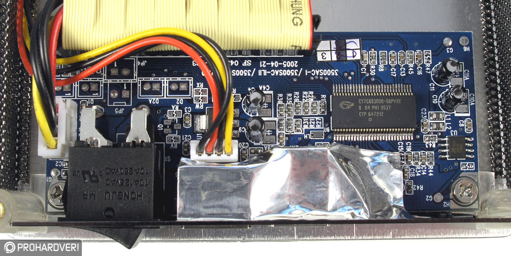

A kéken világító, pusztán USB csatlakozós IB-351-en ugyanaz a Cypress gyártmányú CY7C68300B-56PVXC áramkör dolgozik, mint a kisebb UB-250-en.
Beüzemelés után a körbefutó kék fény első ránézésre még nagyon tetszetős volt, de a merevlemez működésének ütemére villogott, ami pár perc után már meglehetősen zavaróvá vált.

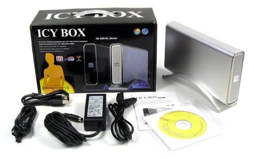

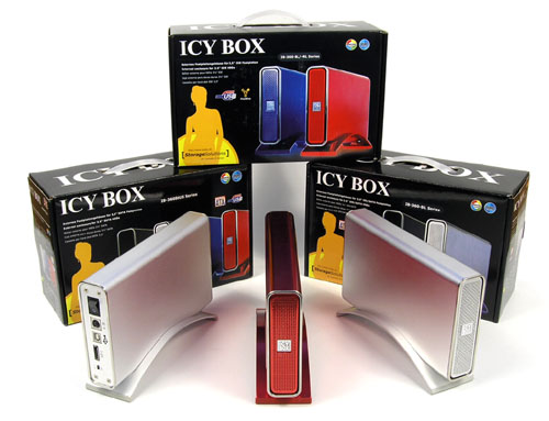

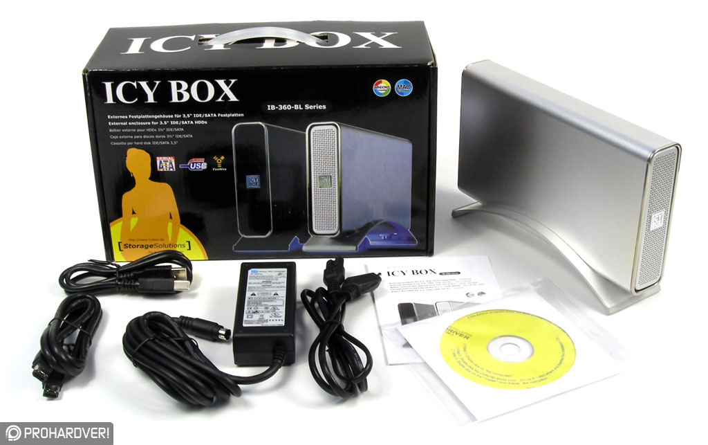

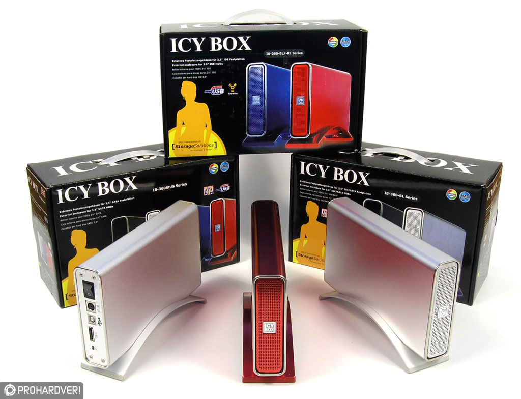

Számunkra a legcsinosabb Icy Box az IB-360 volt. Ez a modellcsalád is 3,5 hüvelykes merevlemezeket fogad. Nagy bánatunkra a fekete és a kék változatból nem kaptunk tesztpéldányt, de legalább egy pirosat megkaparintottunk.
Az IB-360-ból kaptuk a legkomolyabb felszerelésű, USB-s és FireWire-ös változatot, de létezik ilyen az IB-351-esek között is.

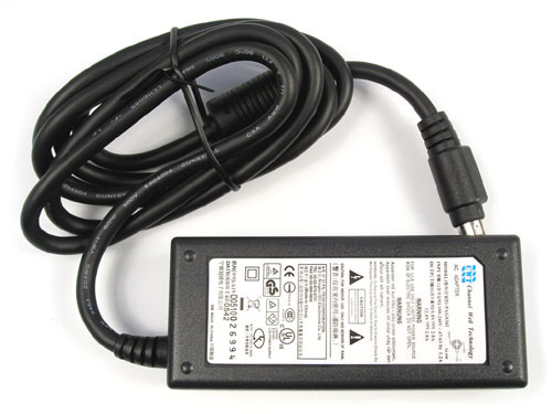

A dobozban ugyanazt a CWT-től származó tápot találtuk, mint korábban. Ez a gyártó készíti a neves Antec egyes tápjait is. Az Icy Boxhoz 5 és 12 volton is 2-2 amper leadására képes áramforrás járt, melynek fő érdekessége, hogy két vezetéke közösen majdnem 3 méteres. Ezt felfoghatjuk előnynek és hátránynak is. Egyrészt bárhova elérhet, másrészt fölöslegesen tekeredhet.

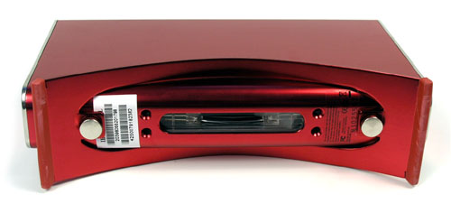

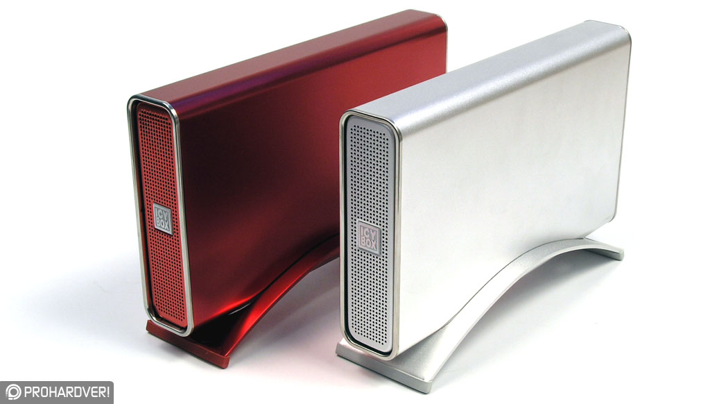

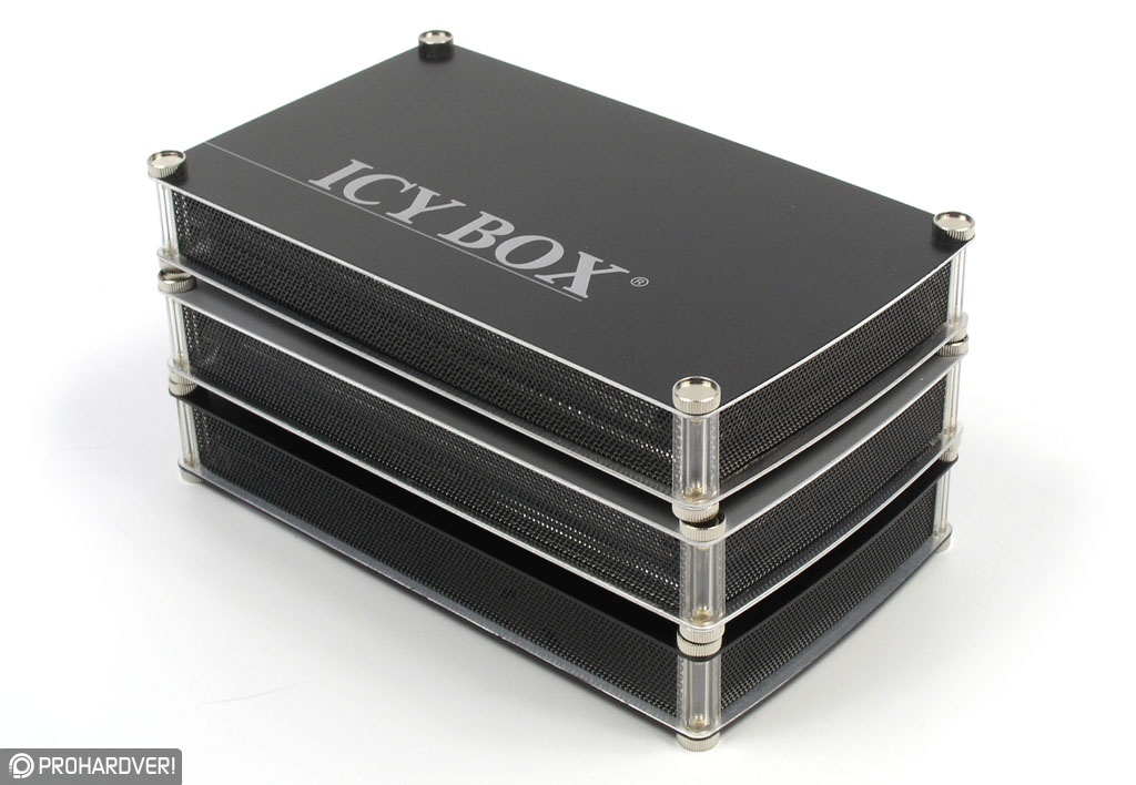

Makulátlan fényezésükkel és lekerekített idomaikkal nagyon formás jószágok a 360-as Icy Boxok. Az íves lábazat markáns éle, a rácsos előlap és annak krómkerete még jobban feldobja az összhatást.

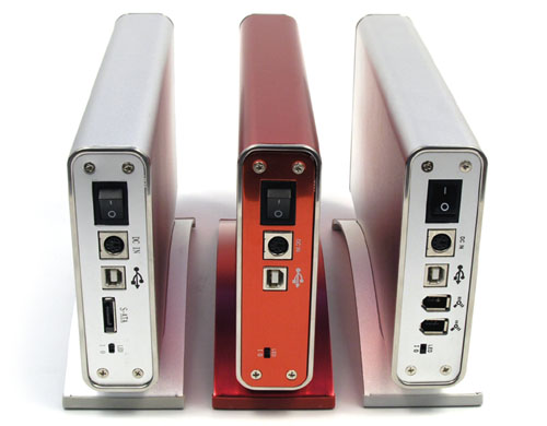

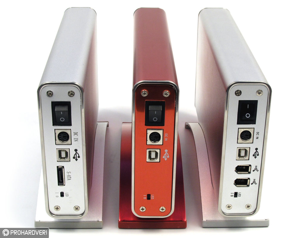

A formás hátsókon nagyjából ugyanazokkal a csatlakozókkal találkoztunk, mint az IB-351-en. Kiegészítést a világítás kapcsolója jelentett, amit nagyon jó ötletnek tartunk. A hátlapon látható négy csavar nem a borítást tartja, hanem a hátsó lemezt rögzíti a fémvázhoz.

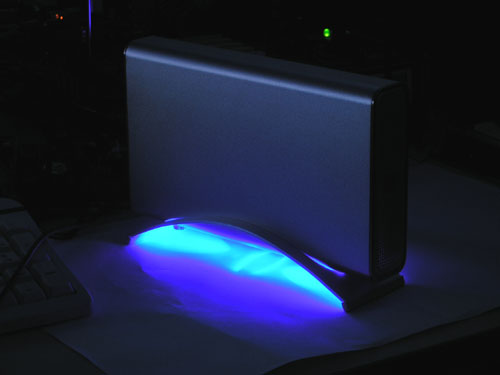

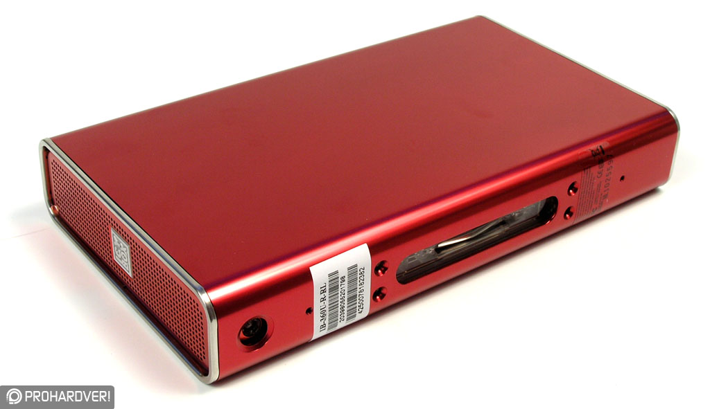

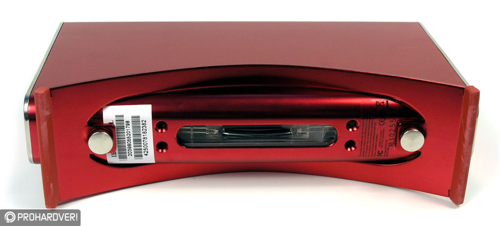

A kis fényforrások a tároló hasán vannak, egy kis átlátszó betét alatt. A nyílás két végén két-két csavar rögzíti a belső fiókot a külsőhöz. A láb tövében található, kézzel oldható csavarok az íves állványt tartják. Említést érdemel még a tartó végeinek rezgésgátló gumi borítása.
Az alsó elem nélkül is jól mutat a csupa ív IB-360. A szép fényezésű alumínium borítás fokozottan érzékeny az ujjlenyomatokra és egyéb szennyeződésekre.

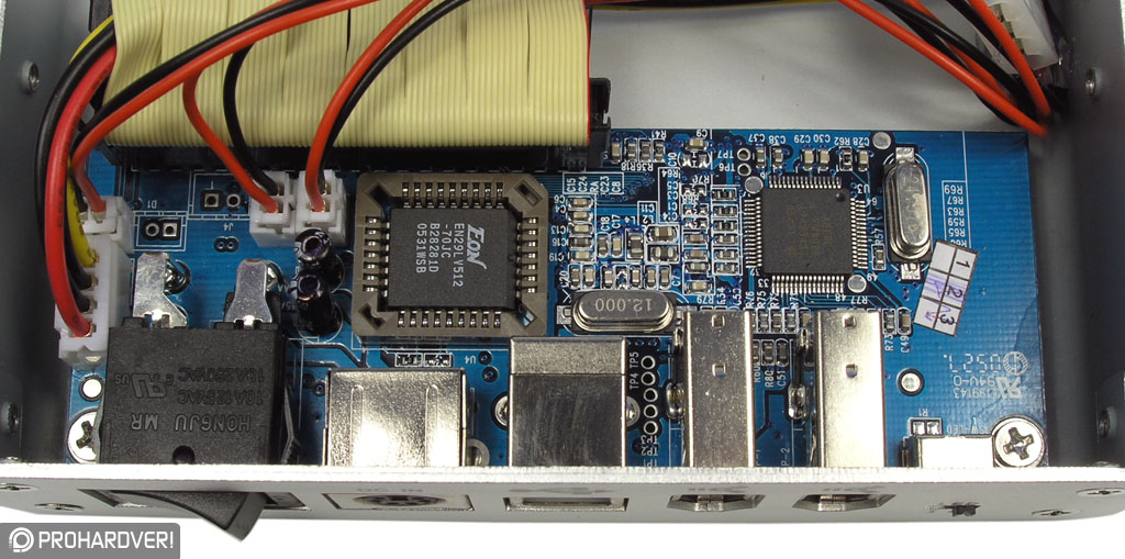

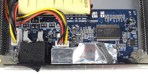

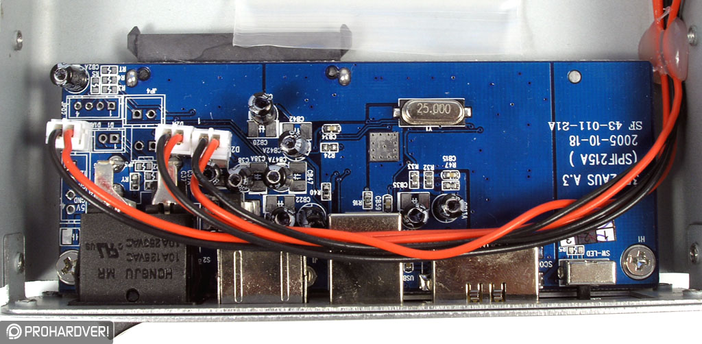

Háromféle IB-360 belsővel találkoztunk, de az előbbi modellek fényében egyik sem nevezhető újdonságnak. A pusztán USB-s és a SATA modell is ugyanazt az áramkört kapta, mint az IB-351-ek, csak a világítás csatlakozói mások.
A komolyabb, FireWire csatlakozóval ellátott modellben szintén korábbi ismerősünk, az IB-251-ben látott Agere FW802B FireWire vezérlő dolgozik.
Az alsó fényforrások szintén az adatátvitel ütemére villognak, így rövid idő után a hátsó kikapcsoló használatához folyamodtunk. A piros változat pirosan, a másik három kéken világított.

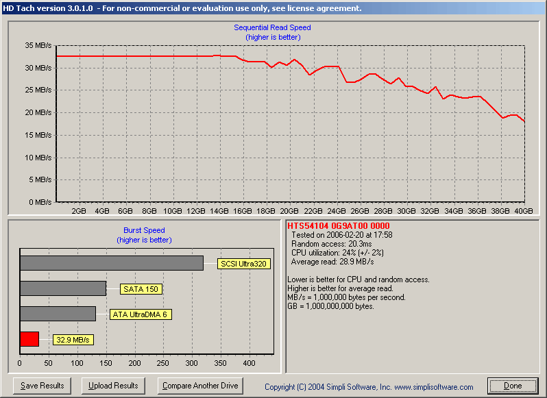

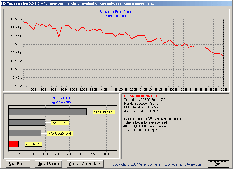

A 2,5 hüvelykes, 40 GB-os, percenként 5400-at pörgő Hitachi Travelstar merevlemezt beüzemelve az elvárt halkságot produkálta. A csavarok helyett szivacsos anyaggal rögzítő IB-250-ben egy gondolatnyival halkabb volt, mint csavaros társában.
Teljesítmény tekintetében feltételezhető, hogy a két modell kétféle – USB-s és USB + FireWire-ös – változata ugyanúgy teljesít, hiszen ugyanaz az elektronika van bennük. A pusztán USB-s IB-250U 28,9 MB/s-os átlagos és 32,9 MB/s-os maximális átviteli sebességet, valamint 20,3 ms-os véletlenszerű elérési időt produkált. Kisebb állományok másolásakor ez az érték visszaesett 9 MB/s környékére. A gravírozott, FireWire-rel is felszerelt IB-251UE szinte ugyanezeket az értékeket hozta. Maximuma 32,7 MB/s, átlaga 28,6 MB/s, véletlenszerű elérési ideje 20 ms lett. Mindkét esetben 24 %-os processzorterhelést tapasztaltunk.
FireWire-re váltva a CPU terhelése csupán 2 % volt, és meglendült az átviteli sebesség is. Kereken 42 MB/s-os maximumot, valamint 29,8 MB/s-os átlagot és 18,3 ms-os véletlenszerű elérési időt mértünk. A kisebb állományok másolásával is valamivel gyorsabban végeztünk.

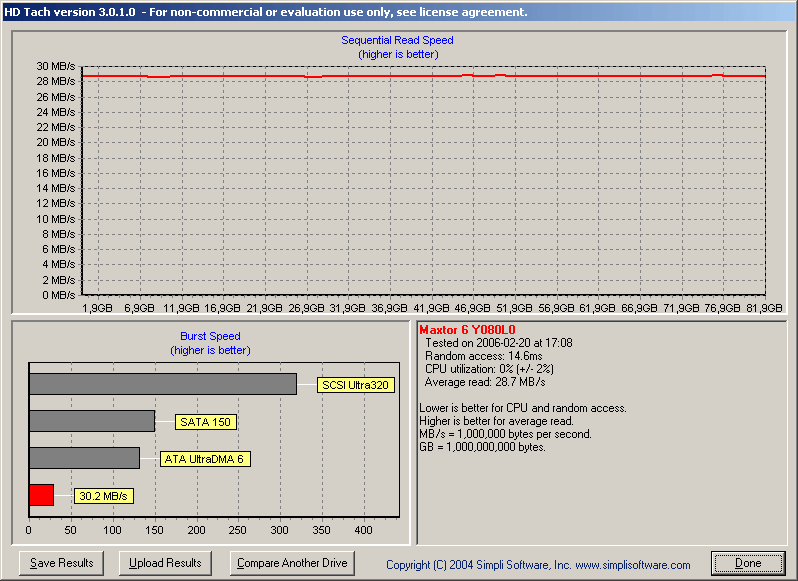

A nagyobb Icy Boxok között nincs különbség az elektronikában, így a sebességben sincs. Az SATA tesztekhez egy Western Digital Raptort használtunk. Bizony a merevlemezek adatforgalmához méretezett SATA-val a szerény USB nem tudta felvenni a versenyt. Az előbbi 133,7 MB/s-os maximumot, 78 MB/s-os átlagot, és 8,1 ms-os véletlenszerű elérési időt produkált 7 %-os processzorterhelés mellett. Az USB 35,3 MB/s-os maximuma, 32,9 MB/s-os átlaga és 8,4 ms-os elérési ideje 27 %-os processzorteljesítmény mellett labdába sem tudott rúgni. Az SATA sebességbeli fölényéhez nem férhet kétség, de a viszonylag rövid kábel és az érzékeny csatlakozó esetleg gondot okozhat.
IB-351StUS és IB-360 StUS - SATA / USB
A PATA keretekben egy 80 GB-os, percenként 7200-at pörgő Maxtor Diamond Max Plus 9 merevlemezt próbáltunk ki. Az USB olvasást a pusztán USB-s és az USB + FireWire verzióban is leteszteltük, mindkét esetben közel azonos eredményt kaptunk: 32,8 MB/s maximum, 32 MB/s átlag, 15,2 ms-os véletlenszerű elérési idő és 19 %-os processzorterhelés. Meglepetésünkre FireWire-ön alacsonyabb sebességet kaptunk. A maximum ott 30,2 MB/s, az átlag 28,7 MB/s, az elérési idő pedig 14,6 ms volt. Mindeközben 0 %-os processzorterhelést regisztráltunk.
