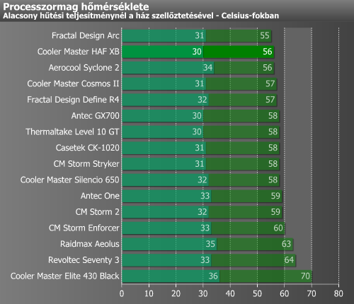

Grafikonjainkon a processzormagok nyugalmi és húszpercnyi terhelés után mért maximális hőmérséklete látható háromféle beállítással. A méréseket 22 Celsius-fokos szobahőmérséklet mellett végeztük. Némi hezitálás után úgy döntöttünk, hogy érintetlenül hagyjuk a gyári ventilátor-felállást, tehát maradt elöl a két 120 milliméteres a friss levegő befújásához, hátul pedig a CPU-hűtő és a grafikus kártya ventilátora tolta ki a meleget. Alulra nem tettünk extra ventilátort, mert kíváncsiak voltunk rá, mire jut a lényegében szellőzés nélküli, zárt hot-swap fiók.
Ahogy számítani lehetett rá, a nagyon jól szellőző felső részben kiváló, 51 °C-os processzorhőmérsékletet mértünk. Viszont a kapott hang már távolról sem volt ilyen kellemes: a elülső ventilátorok jó magas, percenként 1800-as fordulaton járnak, ami emberes szélzajt produkál, viszont legalább beteges motorzajt, kattogást, illetve a jó váznak köszönhetően rezonanciát sem regisztráltunk. Mindenesetre a zajra minimálisan is érzékenyeknek ventilátorszabályzót vagy lassabb ventilátorokat ajánlunk.
A második körben lassító ellenállásokat vetettünk be, így a ventilátorok fordulatszáma percenként 1000-re, zajszintjük pedig teljesen elfogadható szintre esett vissza. Jó hír, hogy az időközben percenként 1500-as fordulatra lassított processzorhűtő mellett is alig emelkedett a CPU hőmérséklete. A hangzavar megszüntetésével már alkalmunk volt hallgatózni a merevlemez környékén is, de szerencsére semmi zavarót nem tapasztaltunk.
Végezetül kikapcsoltuk a ház ventilátorait, de a HAF XB-be szerelt konfigurációnak ez a felállás sem okozott gondot. A hatalmas tetőnyíláson keresztül elég friss levegőhöz jutott a processzorhűtő, az alsó szinten lakozó táp pedig a ház alól szívott hideget, így ventilátora nem pörgött fel különösebben, a rendszer szép csendben dolgozott.
Túl szép, hogy igaz legyen? Sajnos igen. Az a fránya merevlemez bizony megszenvedett a hot-swap fiókban... Három tesztmenetünk kihűlési időkkel együtt jó másfél órát vett igénybe, ezalatt a winchester lassan, de biztosan 48 °C-ig melegedett. Alapvetően nem gond ez, még bőven az 55-60 °C-os tűréshatáron belül maradtunk, de mi lesz majd a nyári kánikulában, amikor nem 22, hanem 35 °C lesz a szobában? Próbáltuk alul egy elég pörgős, 80 milliméteres ventilátorral megkeverni a levegőt, de ennek is csak minimális hatása volt a fiókra, a 2,5 hüvelykes helyeket viszont kifelé és befelé irányítva is szépen szellőztette.
